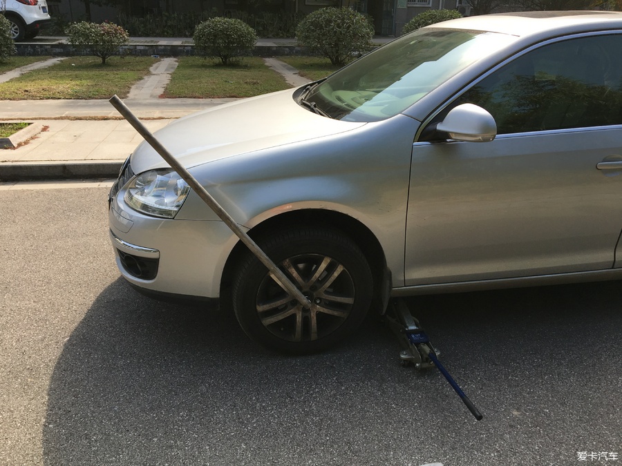

按正常操作次序叙述:

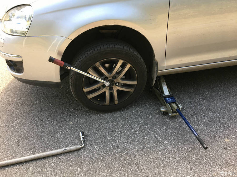

撬轮毂中间的盖子,用定制的钢管松动中间的大螺杆
[ 本帖最后由 小纬昊 于 2017-11-18 19:00 编辑 ]
发表于 2017-11-18 11:53    IP属地:未知
松轮毂螺丝,用液压千斤顶升起车拆掉轮胎

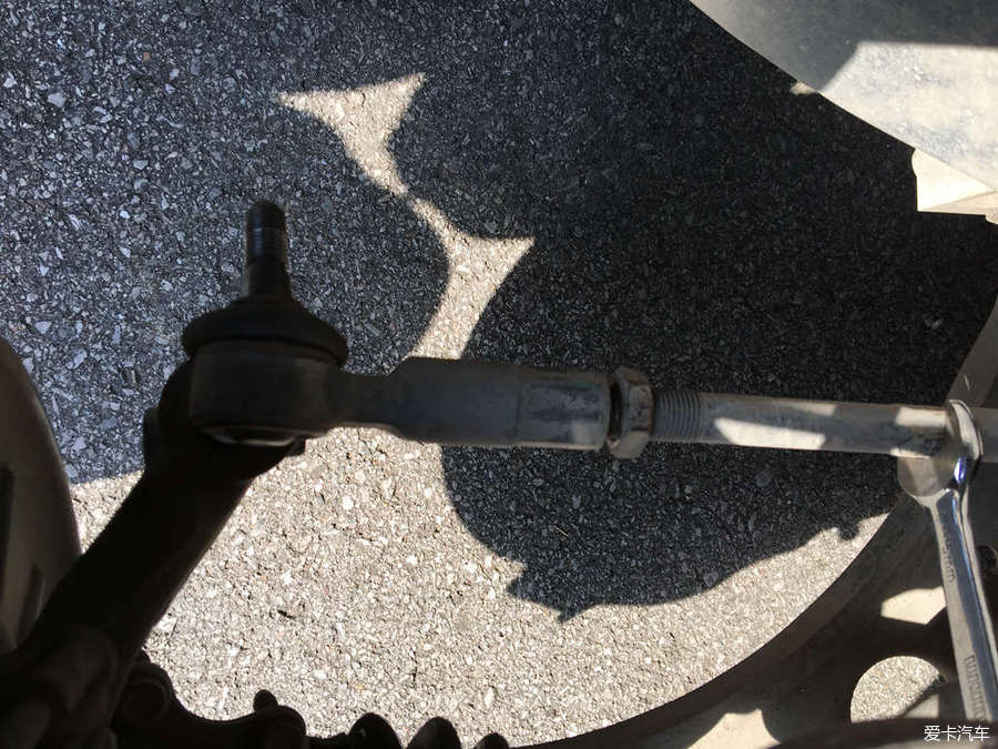

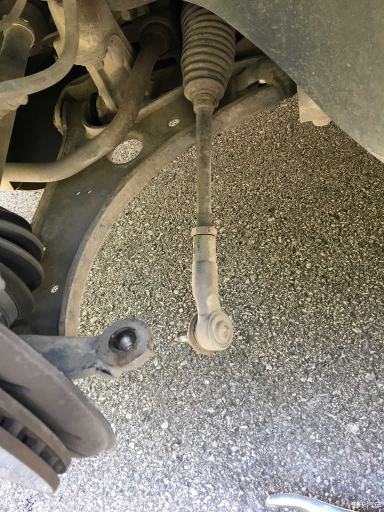

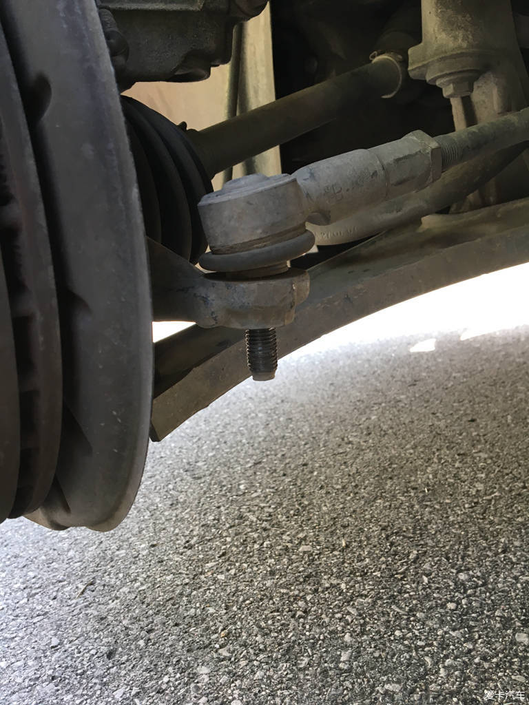

拆下转向拉杆球头的固定螺母,球头不会跟转。并松动球头拉杆上的锁紧螺母,便于后面从拉杆上拆下球头
发表于 2017-11-18 11:55    IP属地:未知

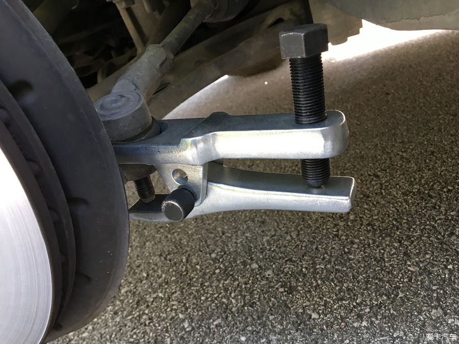

用球头拆卸器拆下球头,确实比较紧,用其他方法不妥。因为拆旧就不用螺母保护螺纹了,也省得拆后螺母跟转难下。
但如果有螺母,弹开后不会那么吓人。
[ 本帖最后由 小纬昊 于 2017-11-18 19:03 编辑 ]

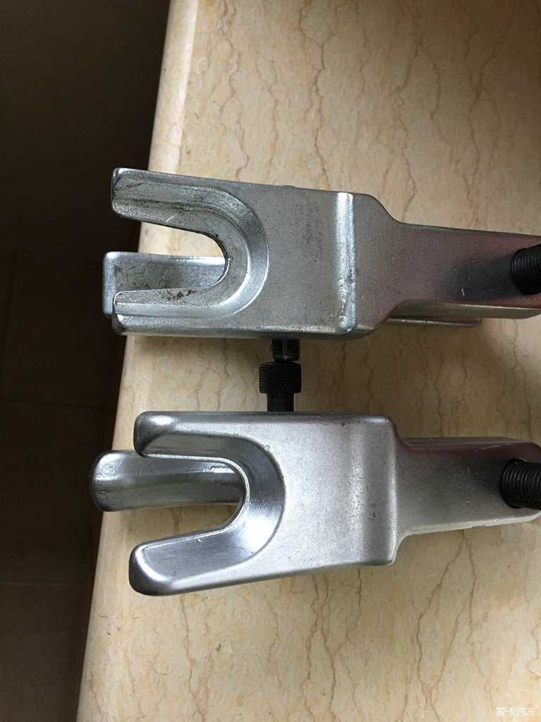

俯看这个工具,原来的开口越插越小,我重新买了个开口里外一般大的,插入时要把胶圈撬起一点,从胶圈下面插入,否则还会被弹回
[ 本帖最后由 小纬昊 于 2017-11-18 12:19 编辑 ]

两个对比,就看出差别了

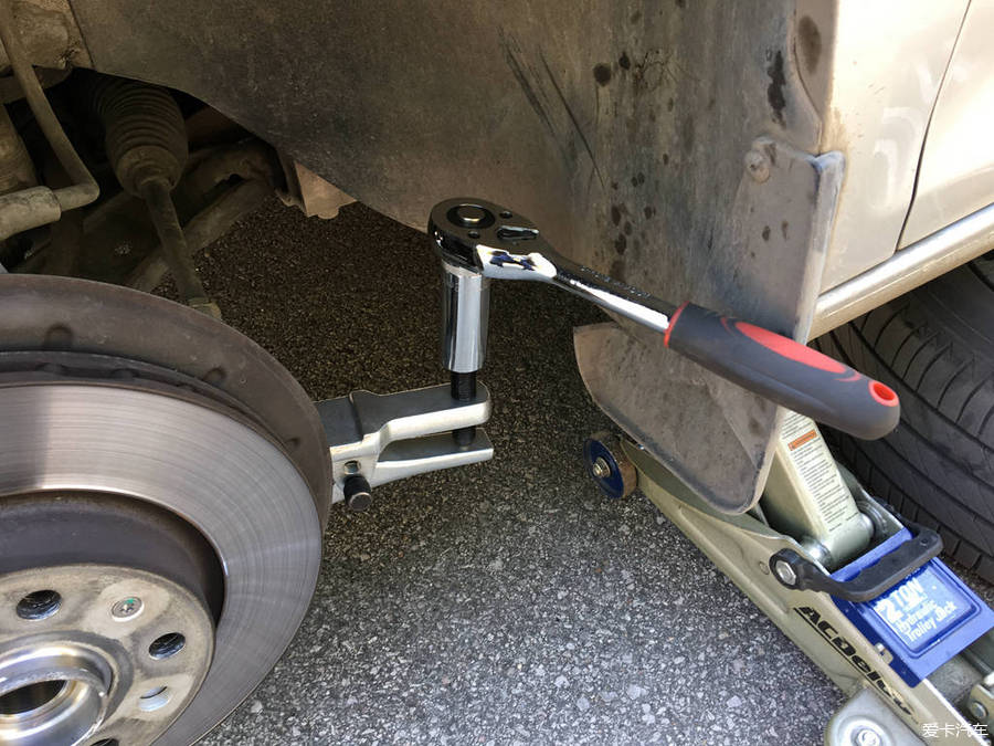

用棘轮扳手比较好操作
发表于 2017-11-18 11:59    IP属地:未知
嘭的一声弹下,挺吓人的

锁紧螺母松动后,球头很容易被旋下,尽量不要多动螺母的位置,装新拉杆球头就有位置参考了
