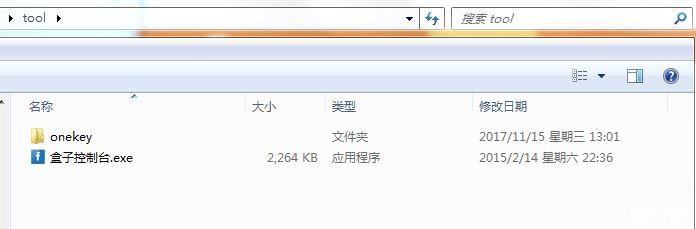

2、在笔记本电脑上解压缩一键工具包 onekey_for_ac8327_20180913.zip ,解压时需保持目录结构不变;

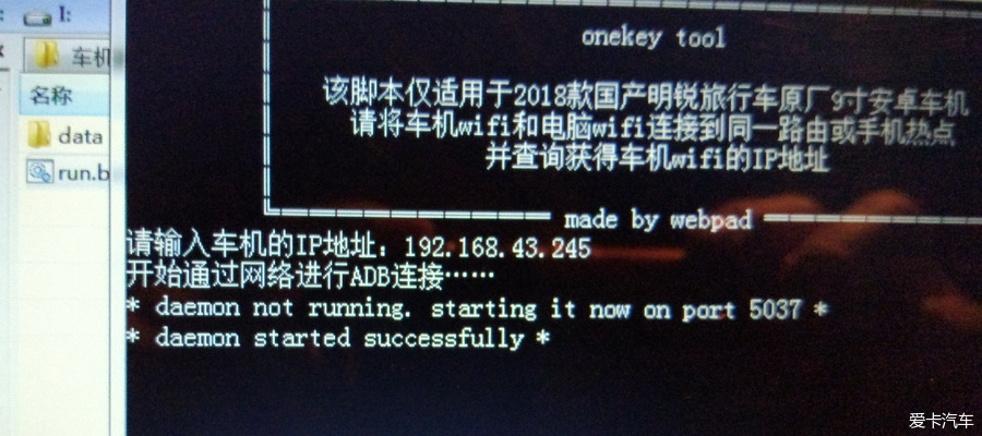

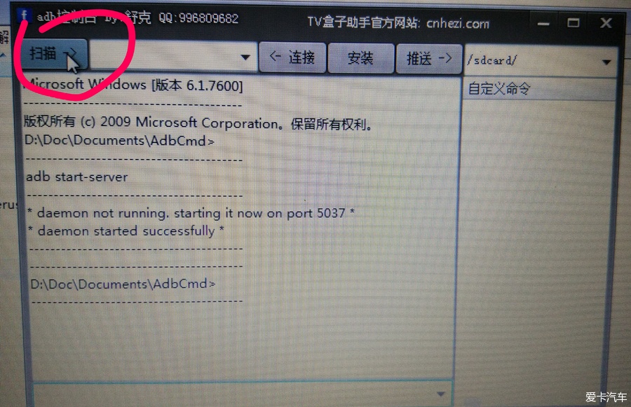

4、在笔记本电脑上运行  盒子控制台.exe ,点击 "扫描->" 按钮;
5、该工具会找到安卓车机设备,记下IP地址(例如此处车机IP地址为192.168.43.245),然后切记关闭该软件;
6、切换到onekey目录下,运行脚本 run.bat,输入车机IP地址并回车;
7、开始通过网络进行adb连接;
8、adb连接成功;
9、脚本自动运行完毕会提示 “安装完毕,车机会自动重启,此窗口可以关闭”,

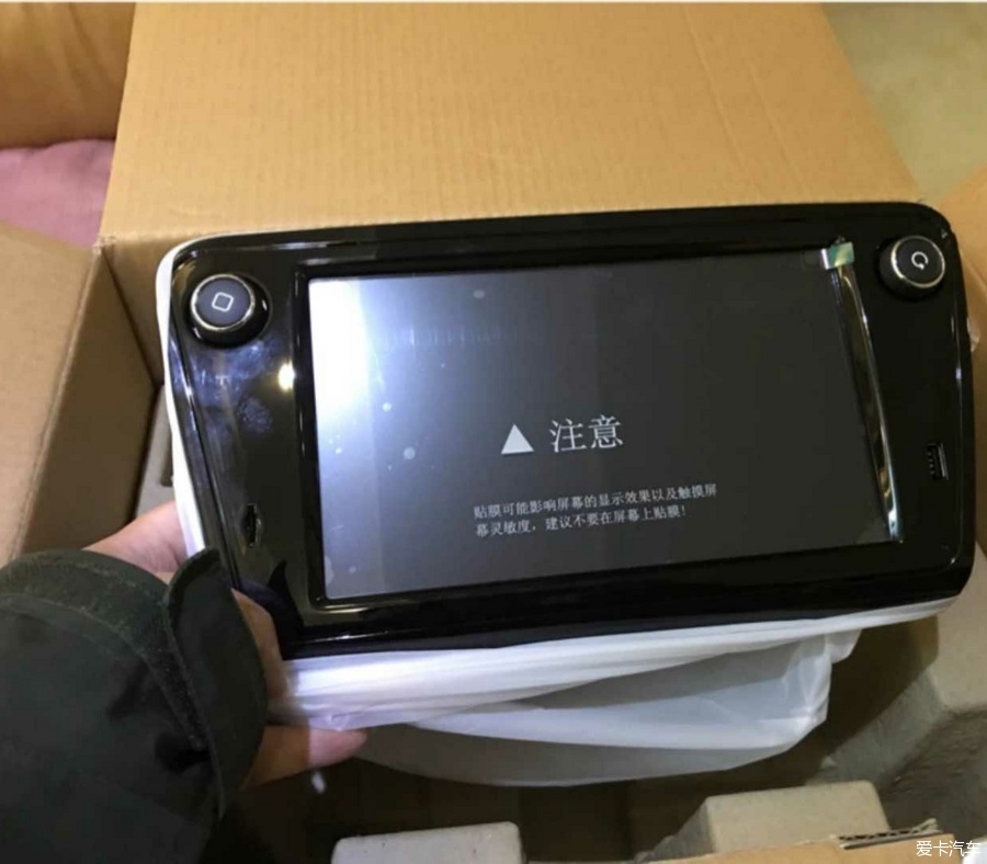

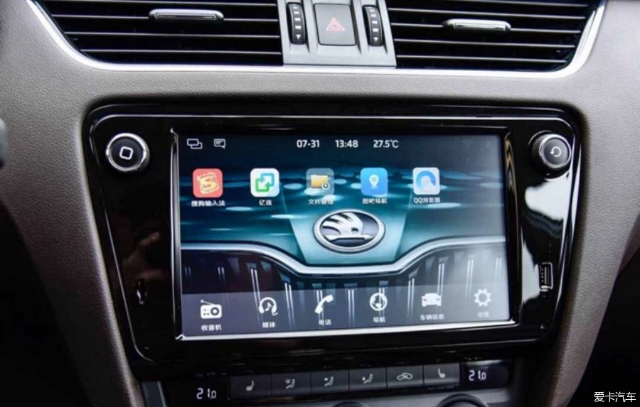

一、车机简介
2018款国产明锐旅行车都是后期在4S店安装的9寸安卓车机,而非早期展示车上的MIB车机;
该车机采用Autochips(杰发)公司的AC8327方案,1GB RAM ,存储芯片容量16GB;
运行基于Android4.2.2的定制系统,采用校验安装包数字签名的方法,限制安装非认证的第三方app;
预装导航软件为图吧导航,图资非常老旧而且无法离线搜索地址,不用破解即可安装 ->***** 替代;
号称原装附件,实则是一款合众北斗公司为上海大众OEM的产品,型号:ZSO909100B
以下实物照片来自xcar热心网友

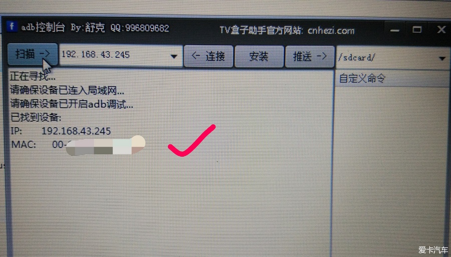

7、开始通过网络进行adb连接;
8、adb连接成功;

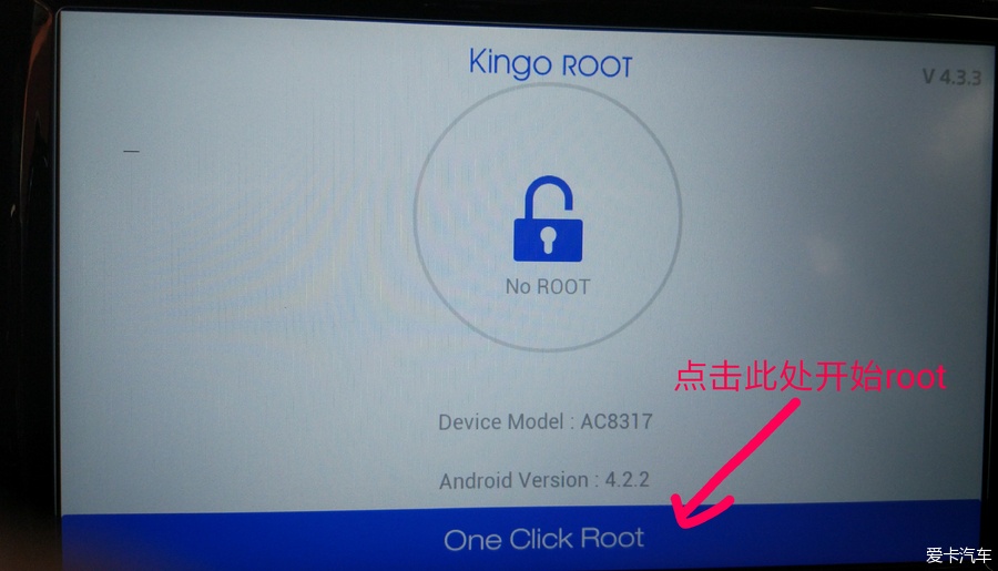

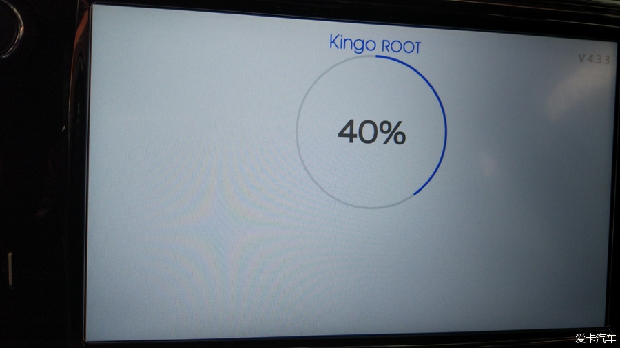

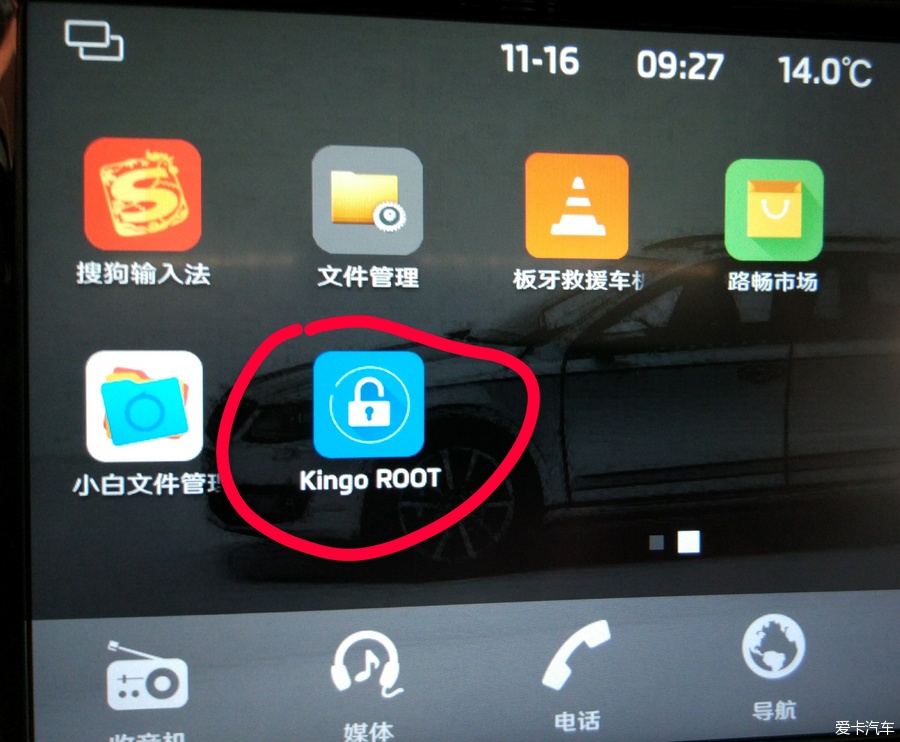

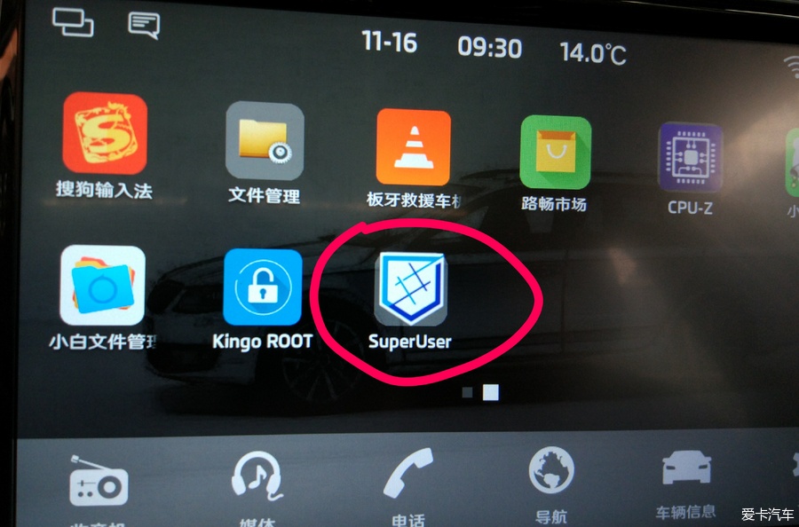

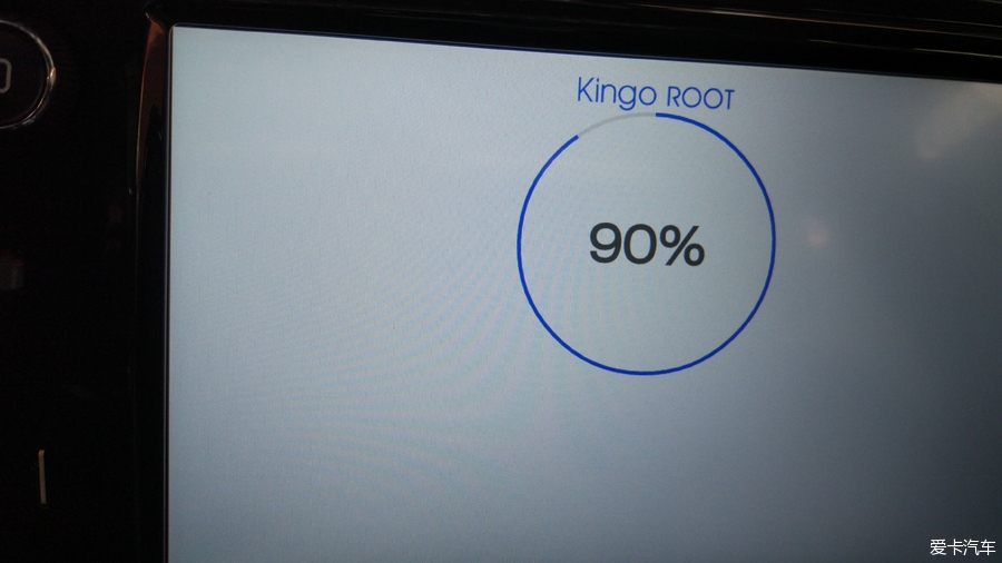

9、脚本自动运行完毕会提示 “按任意键退出”,至此电脑端操作已完毕,车机上会自动运行 KingoROOT ;
在 KingoROOT 主界面点击 “One Click Root”开始尝试root,该操作需要联网下载数据,所以需保证车机wifi能正常联通外网;
10、root进行中;
11、若出现root失败的情况,则再次运行 KingROOT进行操作,直到出现 ROOT SUCCEED 的画面;
12、root成功后桌面会出现 SuperUser 这个应用图标,此时可以卸载掉 KingoROOT ;

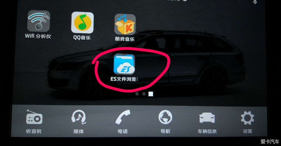

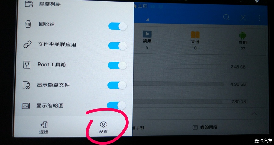

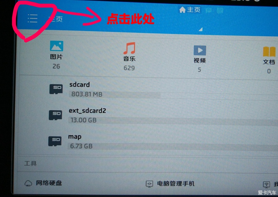

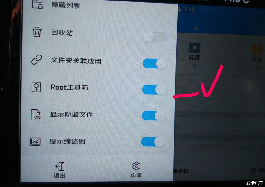

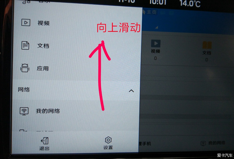

13、运行车机上的 ES文件浏览器 ;

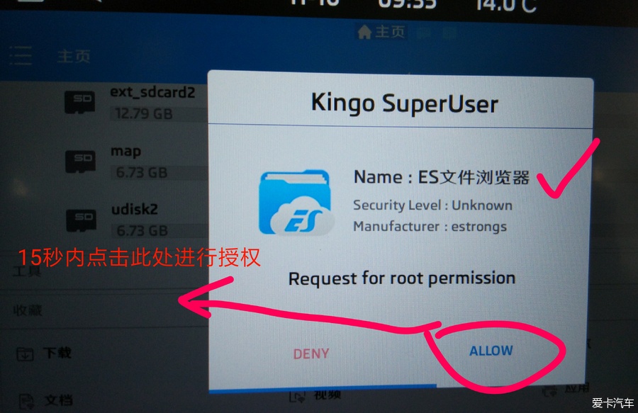

14、点击左上角,弹出左侧菜单列表,向上滑动直到出现 “Root工具箱”开关,打开这个开关;
打开root工具箱开关时,会弹出Kingo SuperUser管理程序的弹出菜单,15秒内点击 “ALLOW”确定对es文件管理器授予root操作的权限:

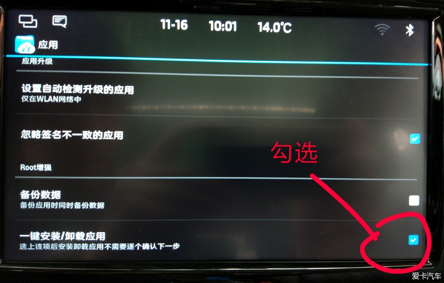

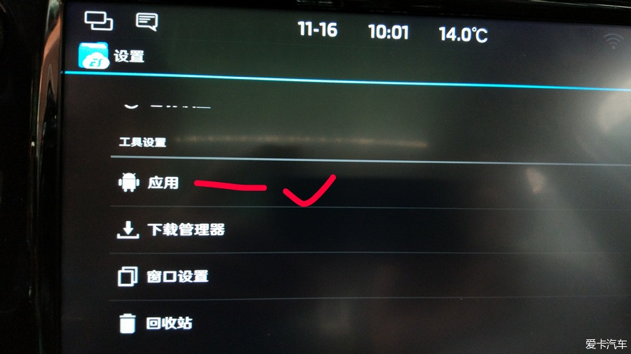

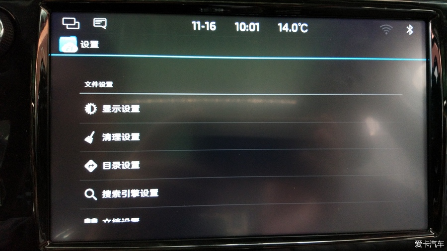

15、再点击 “设置”,在“设置”页面找到 “应用”栏,点击进入;
16、在 “应用”页面勾选 “一键安装/卸载应用”这个选项;
17、至此 ES文件浏览器 已配置成可直接安装apk文件;

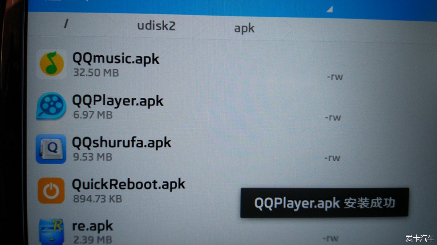

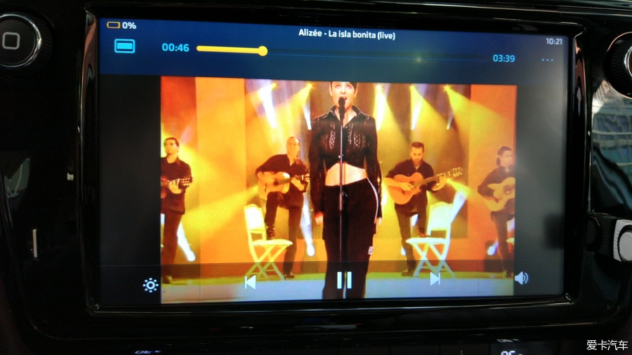

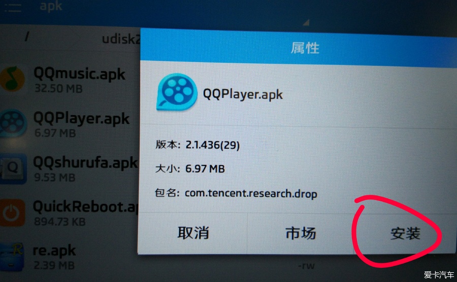

将U盘插入车机,在ES主页面打开U盘浏览文件,点击打开任意一个apk文件,在弹出菜单点击 “安装”即可直接将apk安装到车机中;
例如安装 QQPlayer.apk :

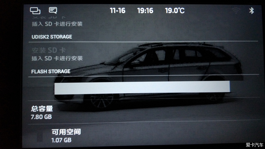

1、车机存储空间划分:

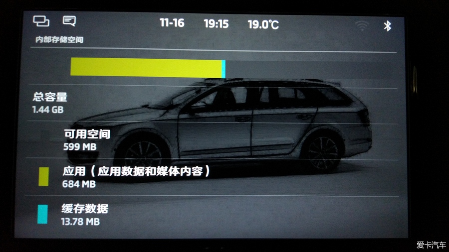

内部存储空间总容量1.44GB,app都装在这里;

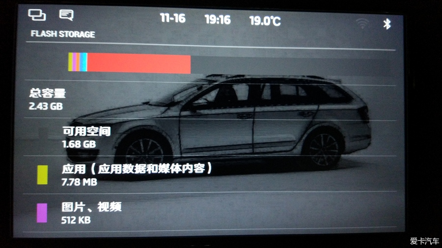

第一部分挂载成/sdcard,2.43GB;
第二部分挂载成/map,7.8GB,原用于存放图吧导航的数据,删除图吧导航app后再删除 /map中的残余文件,再可以把其它导航软件的地图存放在此处,比如 高德地图车机版、百度地图汽车版、腾讯地图车机版;

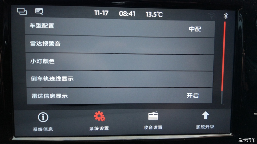

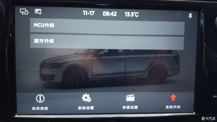

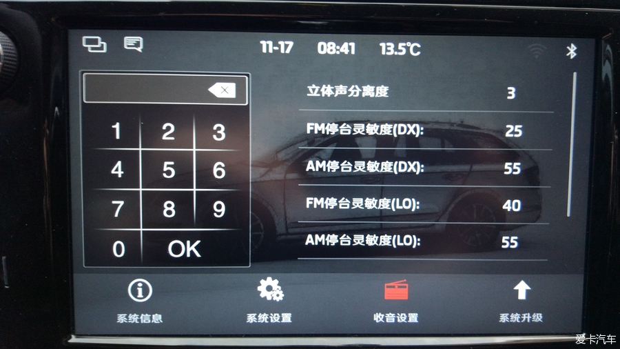

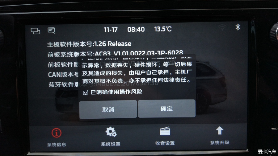

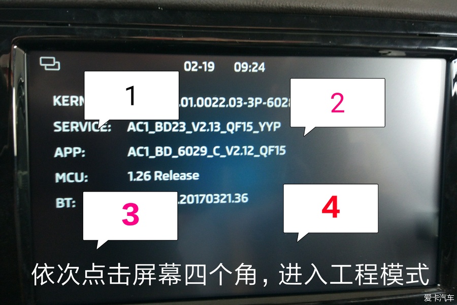

2、工程模式
风险自担,如果变砖,概不负责

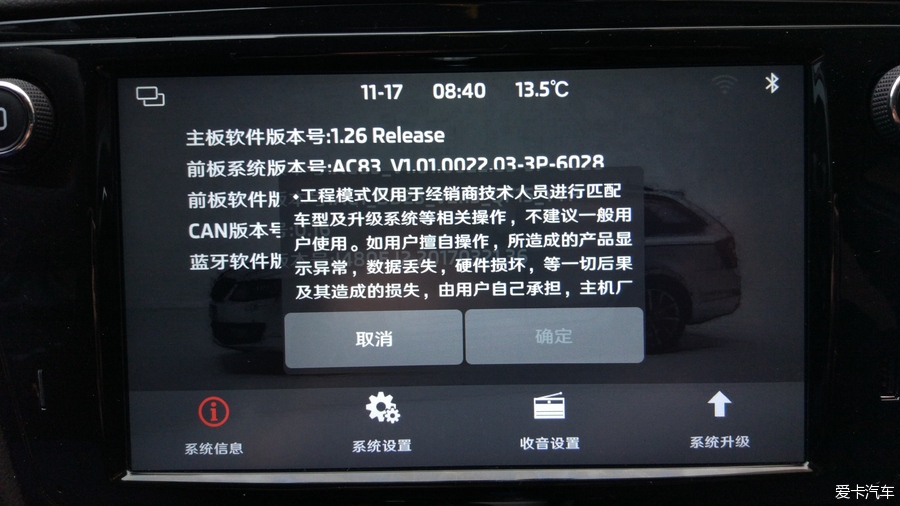

该款合众北斗安卓车机可以进入工程模式,方法如下:

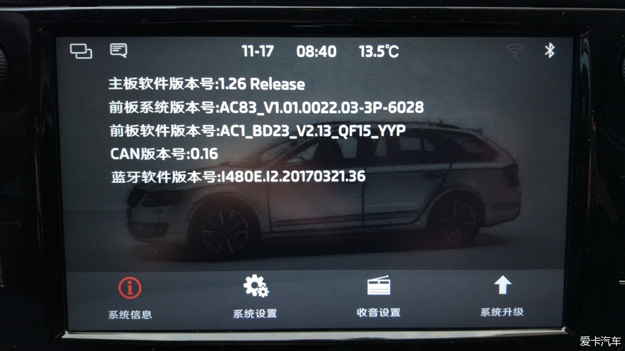

①、点击主界面下方工具条最右侧"设置"按钮 ---> 通用 ---> 版本信息
②、在此界面顺时针点击屏幕四个角
③、弹出进入工程模式的警告,下拉到底,勾选"已明确使用操作风险"后点击 确定 按钮,即进入工程模式
④、工程模式包含四个页面,若需要修改参数,务必预先拍照保存原始参数以作备用!

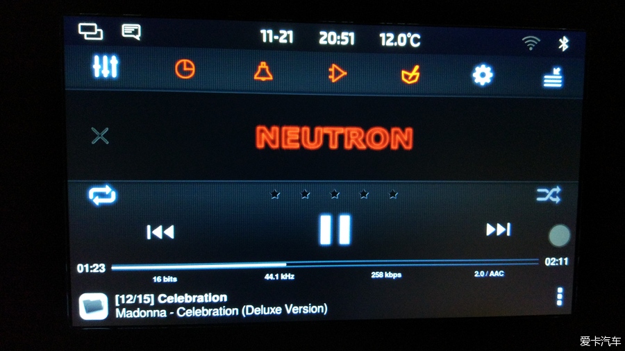

3、安装蝰蛇音效 ViPER4Android FX
该车机无音响均衡调节功能,但可以在root后自行安装 ViPER4Android FX(蝰蛇音效)并调节音效,
然后就可以运行 中子播放器(Neutron Player)之类的音乐播发器开始欣赏音乐了;

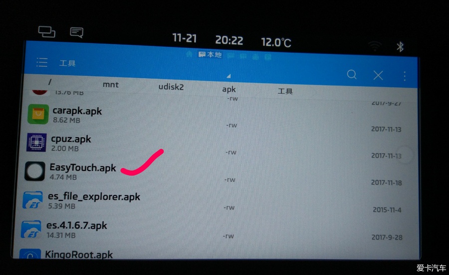

EasyTouch.apk  下载链接: //pan.baidu.com/s/1pLJs8UR

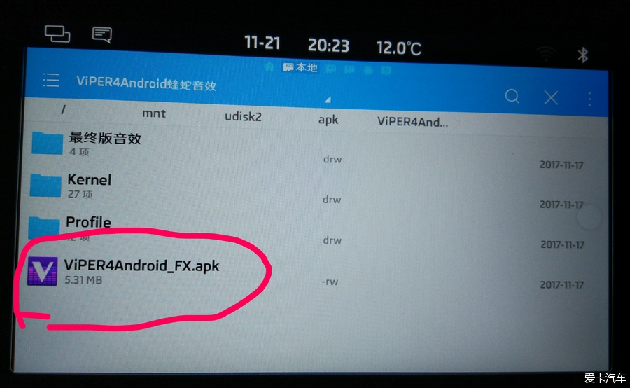

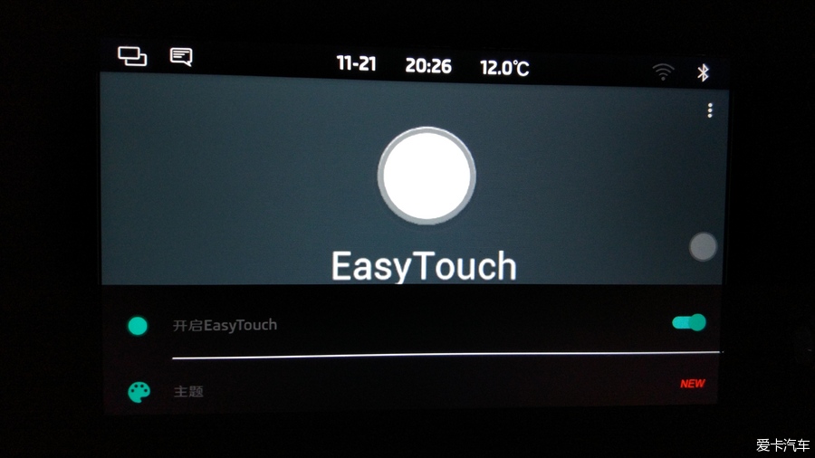

①、安装Viper 和 EasyTouch

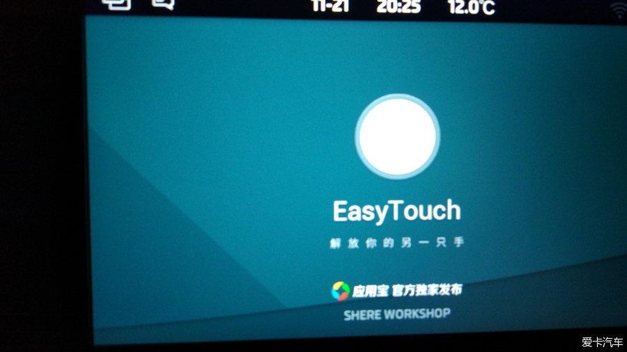

②、配置EasyTouch为双击悬浮按钮执行安卓系统的菜单键功能(需root权限)

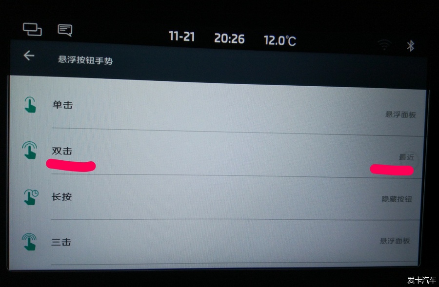

运行EasyTouch:
点击 “悬浮按钮手势”:
默认双击动作为“最近”

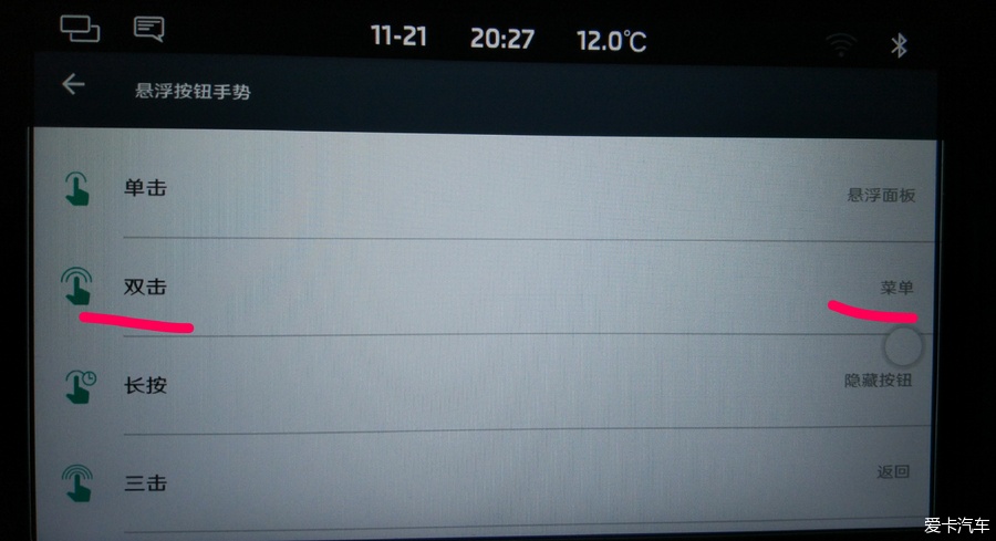

点击 双击 这个条目,弹出动作选择菜单:
选择 "菜单" 这个功能,提示需要Root:
这是选择好以后的手势列表:

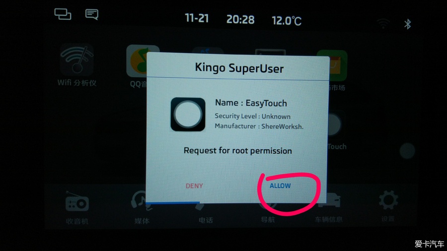

此时双击白色额的 悬浮按钮,会弹出Kingo的Root授权窗口,15秒内点击“ALLOW”进行授权:

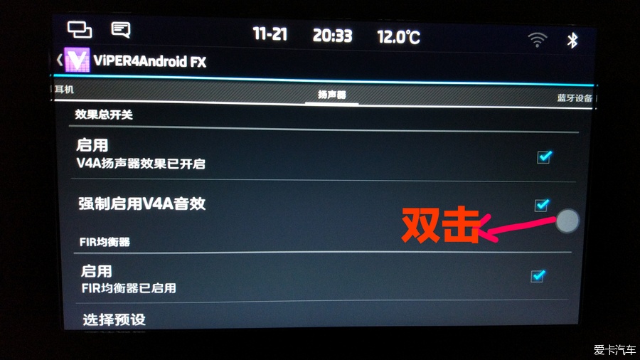

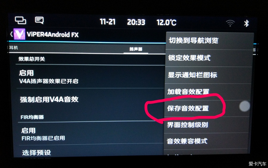

③、加载Viper自定义音效配置
Viper首次运行时会安装音频驱动,也会要求Root授权,在Kingo弹出窗口进行授权即可;
因为界面布局超出范围,无法在屏幕上点击到Viper的设置按钮,所以在Viper主界面双击 悬浮按钮就会弹出设置菜单;

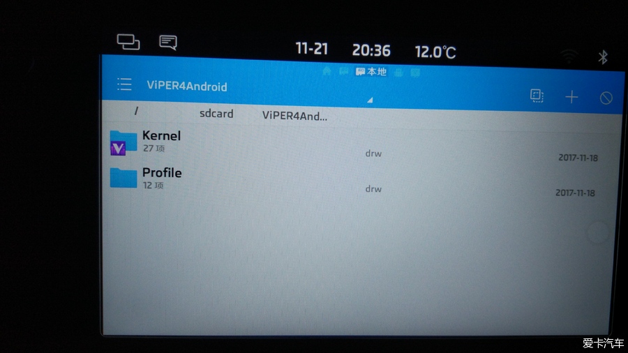

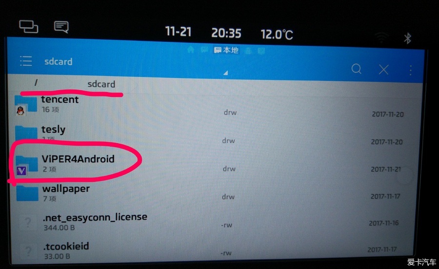

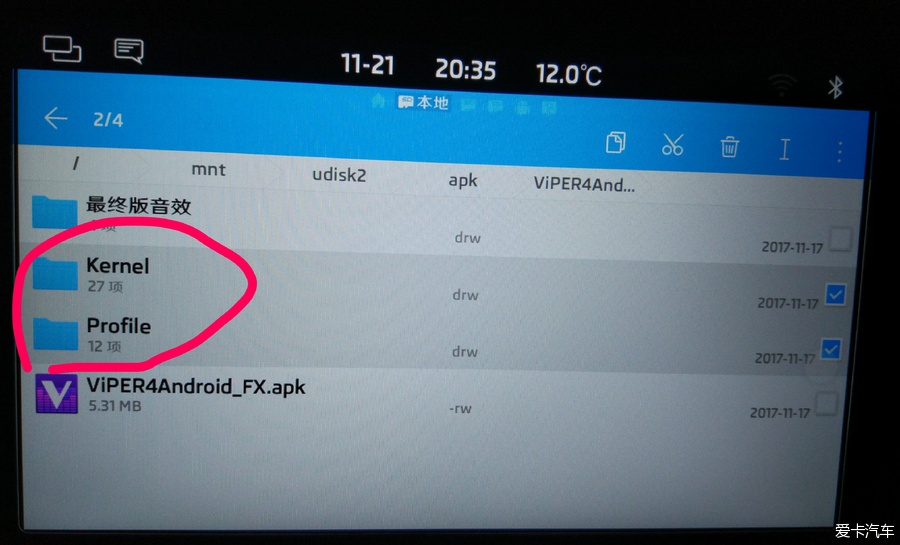

在设置菜单点击 “保存音效配置”,Viper就会在 /sdcard 路径下生成 ViPER4Android目录;
复制解压后的 Kernel 和Profile 两个目录;
切换到  /sdcard/ViPER4Android 路径,粘贴上述两个文件夹;

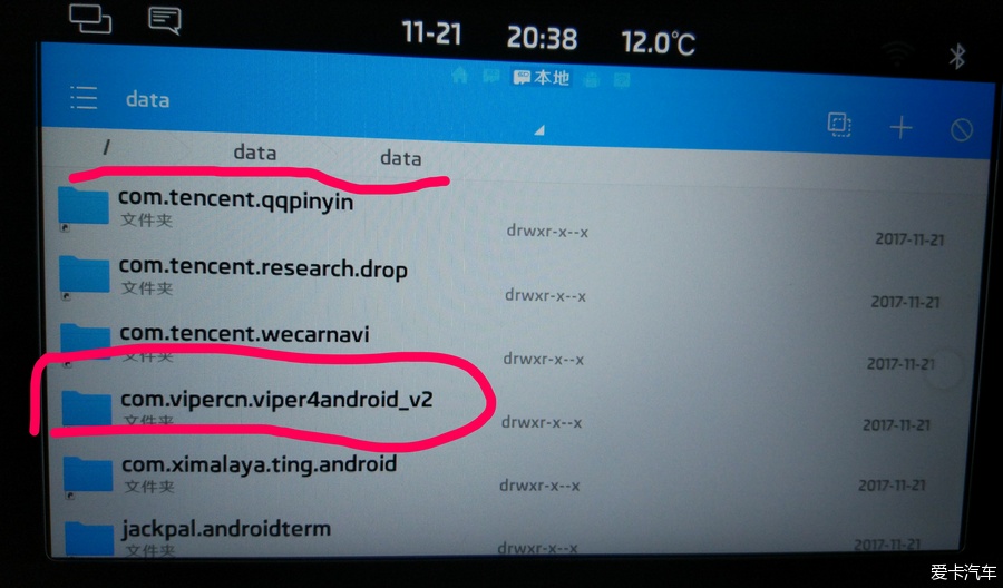

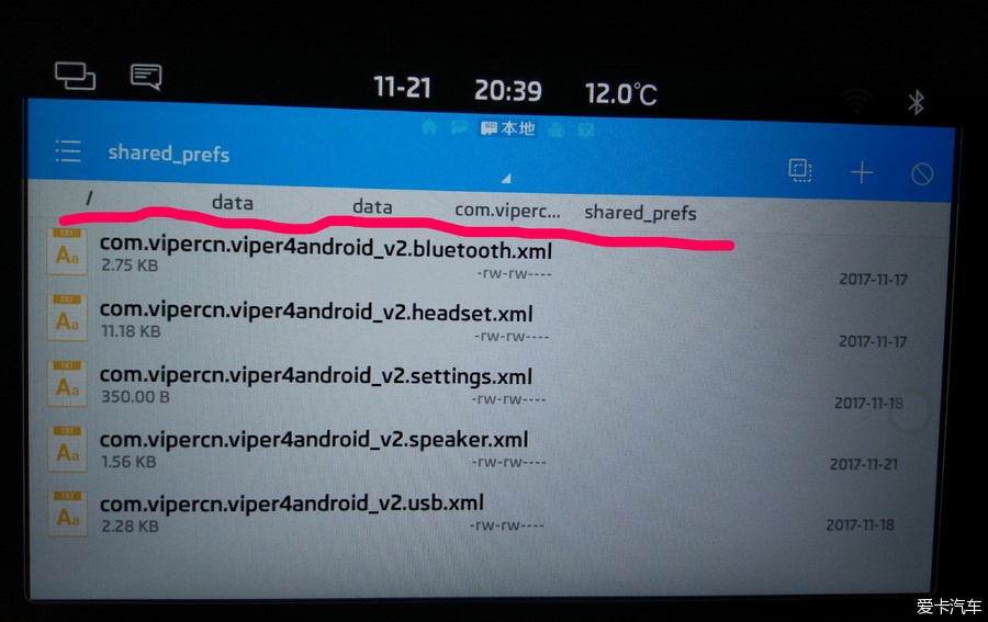

复制 最终版音效 目录中的四个xml文件;

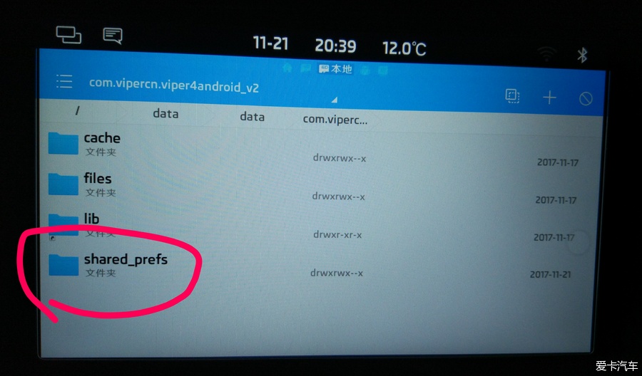

粘贴到 /data/data/com.vipercn.viper4android_v2/shared_prefs/ ,覆盖原有文件;
再次运行Viper,双击悬浮按钮弹出设置菜单,点击“加载音效配置”;

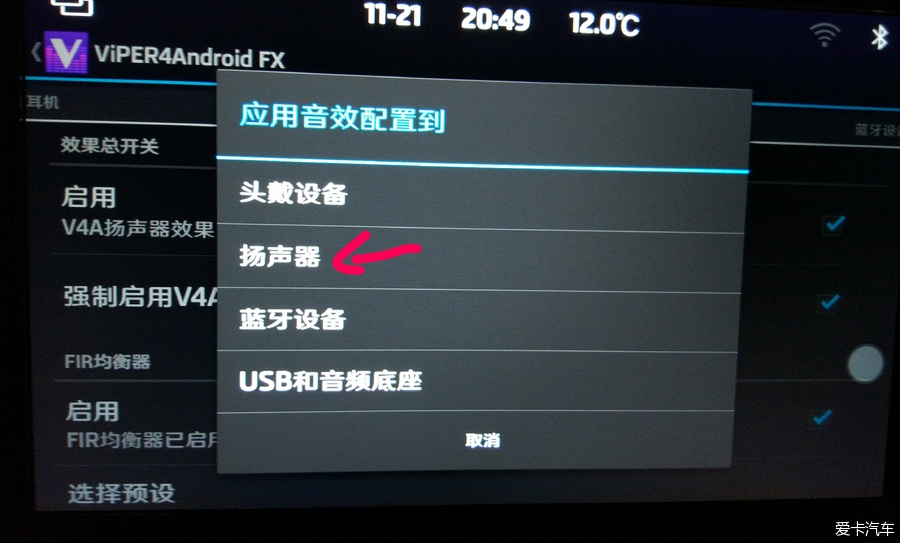

选择点击任一音效配置条目;
应用到 “扬声器”;

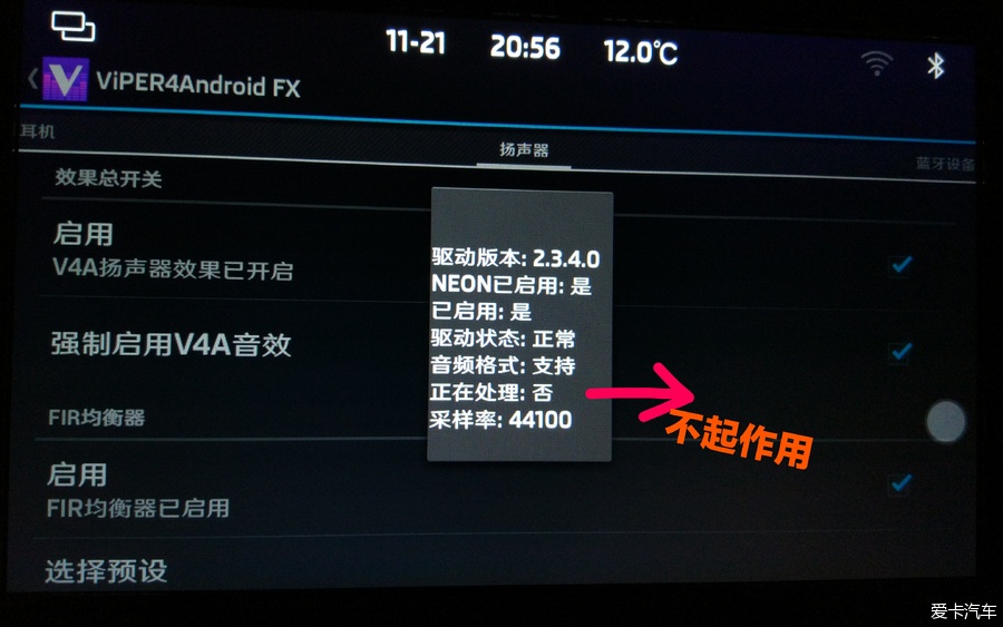

打开 Neutron Player (中子播放器)播放音乐,体会不同Viper音效配置的不同效果;
可通过 Viper-驱动程序状态 看到Viper音频驱动正在工作中,有效;
但是对于系统自带的 媒体播放器Viper无效;
