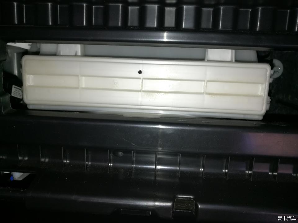

首先打开手抠
打开
看到锁扣了?需要把它取出来
把它打开
拔开后是这样的
卡的做的太简单了
看就是一个卡子扣的了
这是下面拍的看不是很清楚
这靠它卡一共俩个看看下图的另一个
一共俩个
就卡在这上面的也是俩个
另一个
空调滤就在这里靠他锁住的
螺丝刀一敲就开了
开了吧
螺丝刀向外一敲就开了
这是锁卡取下来了就可以换了
用螺丝刀敲一下
