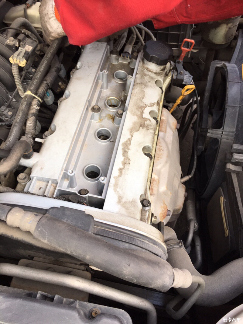

乐乐最近渗油厉害,这个铝合金缸盖和垫子换了有两年半以上了,铝合金也未能解决问题。看来还是需要更换盖垫,赶紧去淘一个新的,要专门铝合金配套的那种才行。收到货找个空到朋友店里去。
发动机下面,底盘全是油。

拔掉各种接口,找到合适扳手准备拆开,却发现根本不用使劲,十几颗螺丝全部都是,怪不得渗油这么严重呢!原因可能是热胀冷缩使铝合金和铸铁变形不一致,因为系数不同。
来自 爱卡iPhone版 发表于 2017-10-30 22:54    IP属地:未知
拆掉了缸盖,拿掉垫子一看,果然垫子是好好的但是买了新的还是换了吧。
来自 爱卡iPhone版 发表于 2017-10-30 22:56    IP属地:未知
清理干净边缘的各种脏东西和胶水。
来自 爱卡iPhone版 发表于 2017-10-30 22:58    IP属地:未知
把新的垫子对好缝隙安上蓝色的好看吧?!
来自 爱卡iPhone版 发表于 2017-10-30 23:00    IP属地:未知
渗油严重,火花塞里面全是机油,宁掉火花塞擦干净了再次安装好
来自 爱卡iPhone版 发表于 2017-10-30 23:04    IP属地:未知
接好高压线,盖上塑料小盖板子,检查好每个接口,发动车子,烧机油冒一会黑烟
来自 爱卡iPhone版 发表于 2017-10-30 23:06    IP属地:未知
提醒各位换了铝合金的乐友,定期去拧紧螺丝,就不会出现这个情况了
