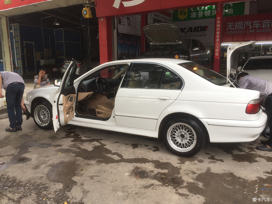

先来看看这台车吧,小简介。
这就是我最初见到它的样子,车牌还是原牌的时候。
03年8月的纪念版E39,黑色中控台内饰,车门板和座椅皮革是格子状的napa纹。末期版的E39分有末期普通版和末期纪念版。我们这台就是末期纪念版啦。

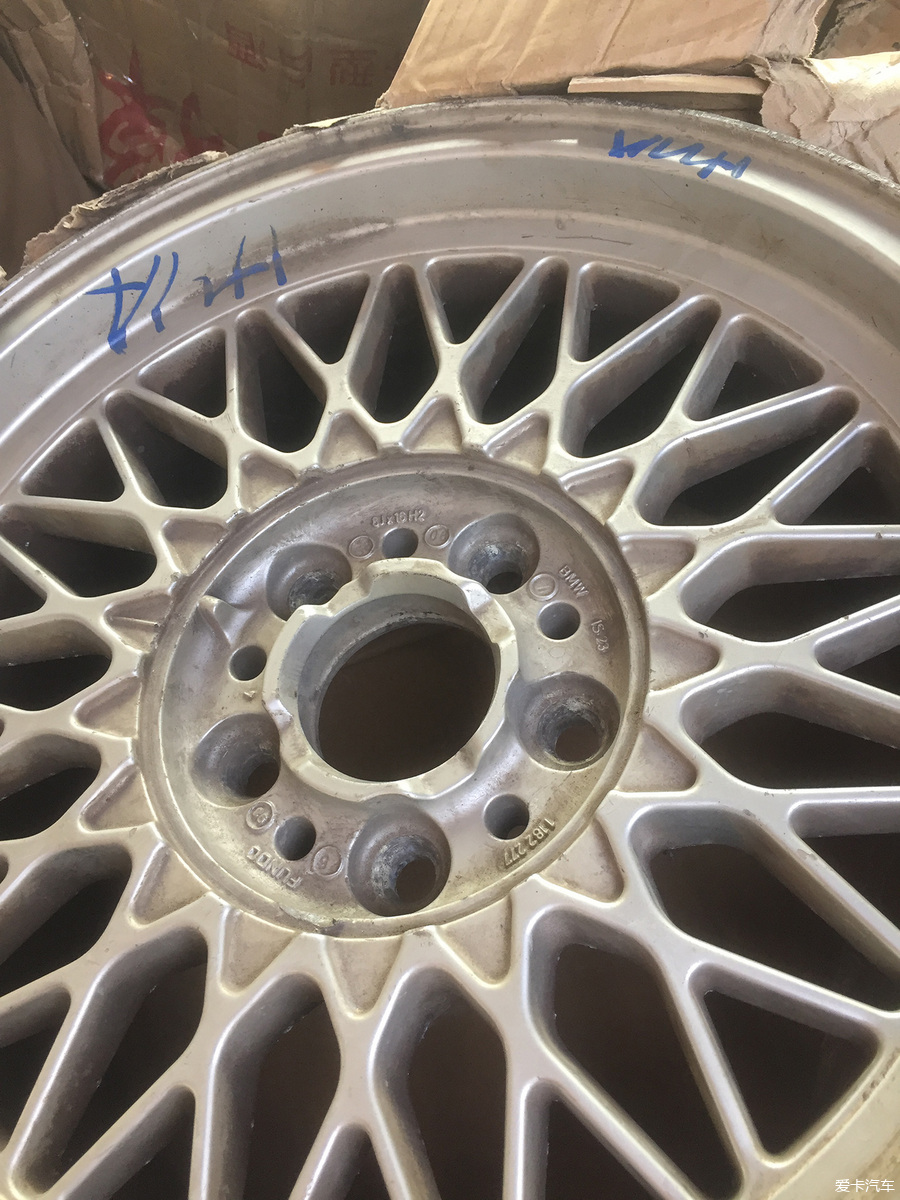

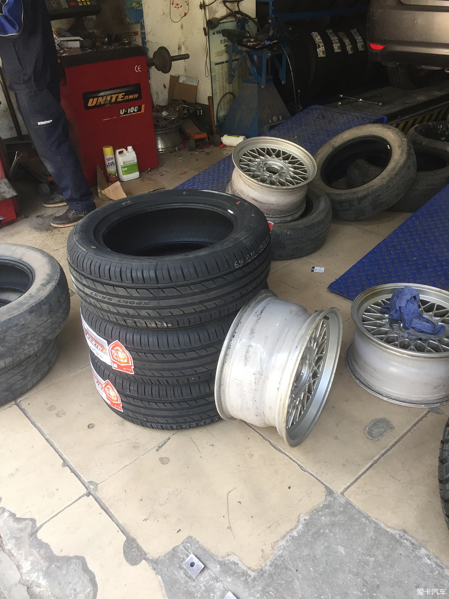

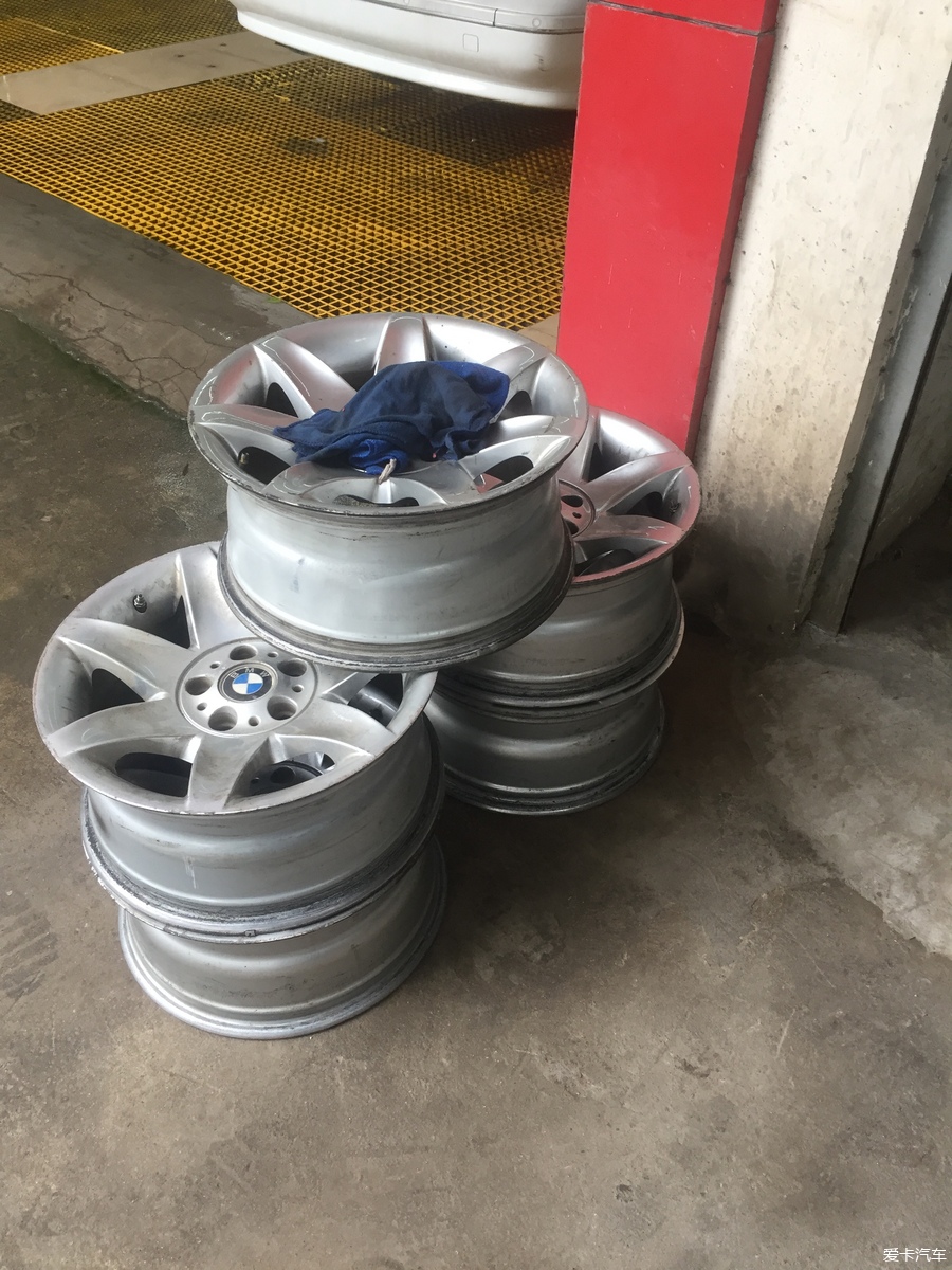

回来第一件事,就是换掉了这套荷花轮毂。有大又重,耗油,起步也慢。这轮胎装着前235后245,起步没有3000转几乎不动,有好更是没敢算了,摁个表看到16的时候已经感恩欢喜了。。
这一套是宝马和bbs合作生产的,原厂宝马轮毂,16寸8j 5*120 中心孔72,所以回来还要自己去上机床扩孔到74.1。
我超喜欢这种复古轮毂,然后这套几乎是除开轻量化锻造以外,常规胎里面最轻的轮毂了。价格不便宜,差不多600块一个。带上换胎,4000去了。轮胎我是实体店要的,摸过检查橡胶。以前买网购轮胎怕了,都是翻新胎,边缘内测一圈狗啃毛边。爆胎什么倒不怕,就是这种翻新橡胶的耐用性和抓地力能放心?跑路上的,开不得玩笑。
油耗直接下来了,适应期后,长途高速7.5,市区少点可以跑进12.x,自己的开法通常在13出头。另外起步干脆多了。

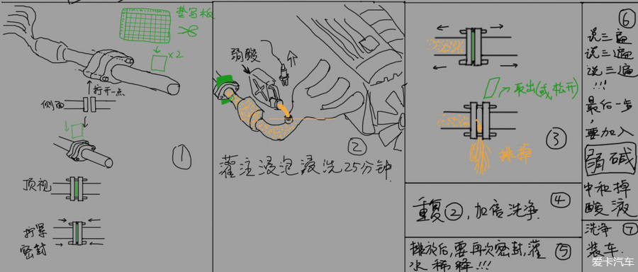

到下一步是洗三元。依旧是自己自创的“浸洗式”洗三元法。先看示意图。
遗憾的是我操作时候的图片随着那一台手机消失了……
我曾经记得在某个论坛还是博客发过。。找不到了。也许某天找到了,就会补楼补图。
这个方法洗完三元之后,我还加了一点nx5000,找车之后会排放大量白烟,请找人少的地方跑跑个十几公里,拉拉中高转,就可以了。
切记洗完三元要加弱碱中和酸液,不然高温下弱酸也会损坏三元的贵金属和其他结构。这也就是那些90%的垃圾师傅根本不懂的地方,洗一个坏一个。
我自己这个洗了2个了,嘛事没有。

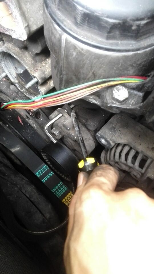

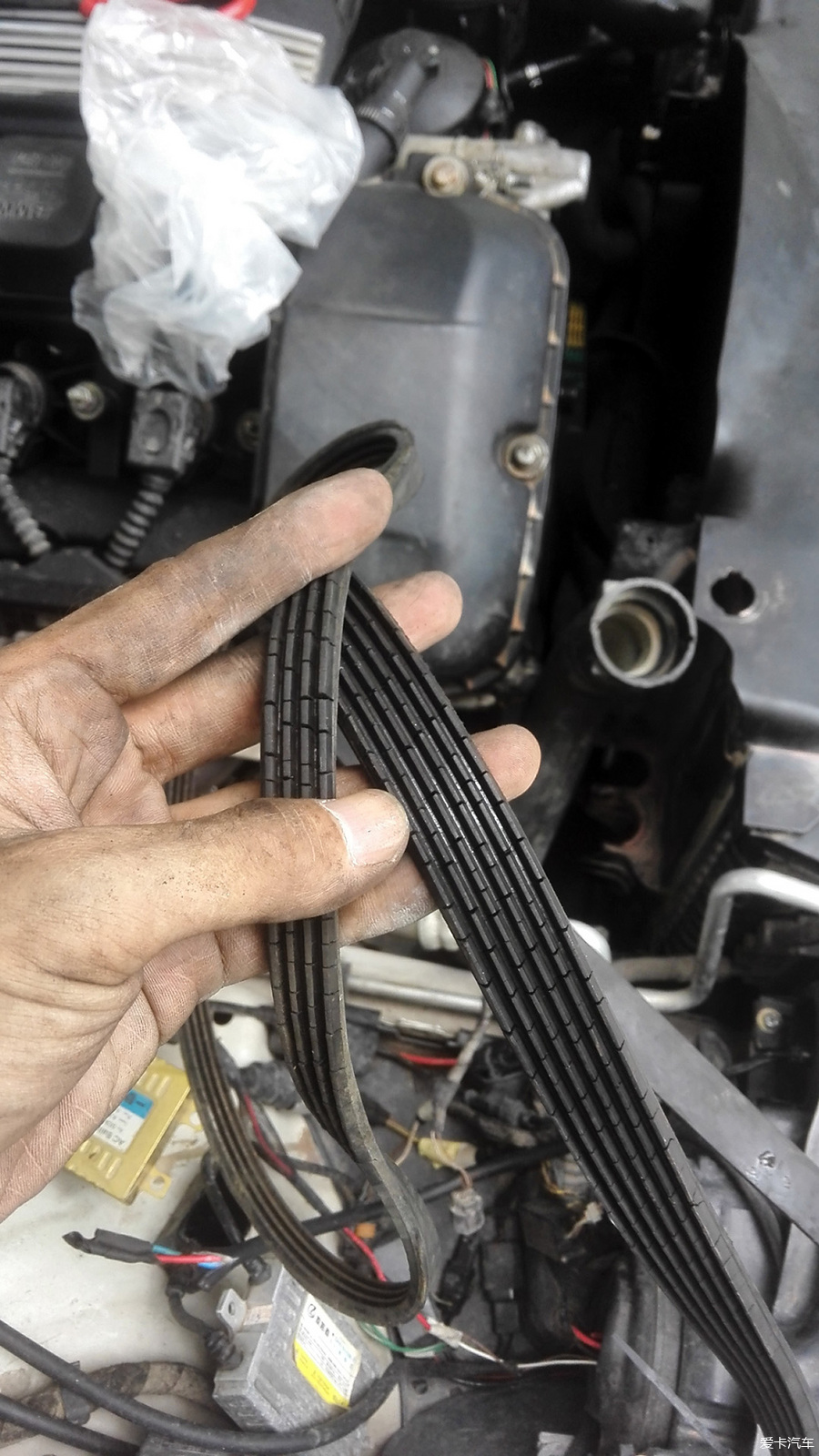

这个涨紧轮是可以压缩,有一个卡槽是正好可以卡住。然后就可以很轻松的换皮带了。

老的皮带不能不换。不用问型号,E39的几条皮带各买一两条回来备用和更换就行了。没几个钱

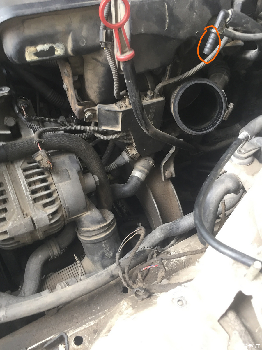

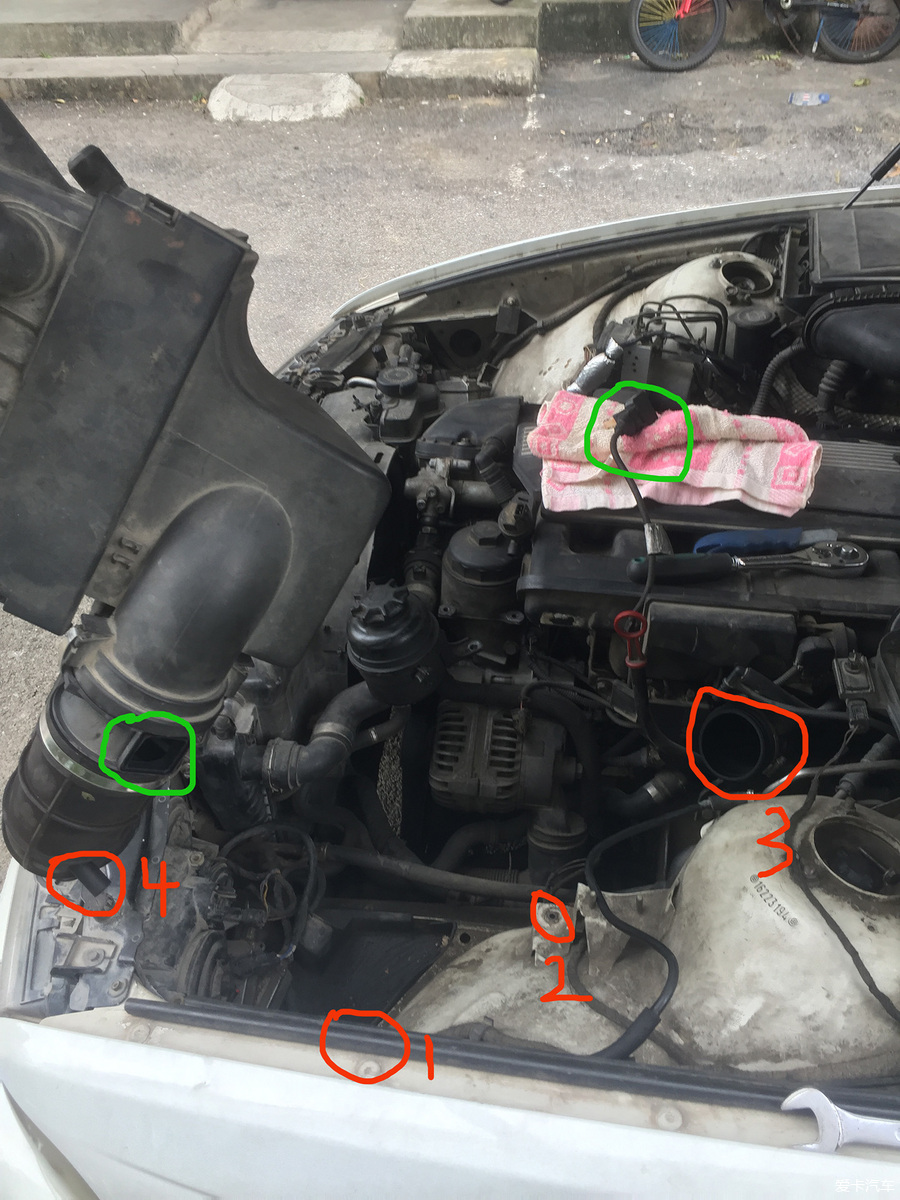

这个集气箱大总成的拆法。1234个点。顺序我是乱标的,并没有顺序。
小心空气流量计(绿),你看我生生掰坏了。不过还好没伤到里面,糊点胶水,捆上铁线和扎带又能用了。原本打算换的,但是懒得等物流,直接沿用了。没想到至今依旧正常给力。想起那些换流量计的,越换越烂,麻烦不断。还是原用的最好,已经磨合匹配了。

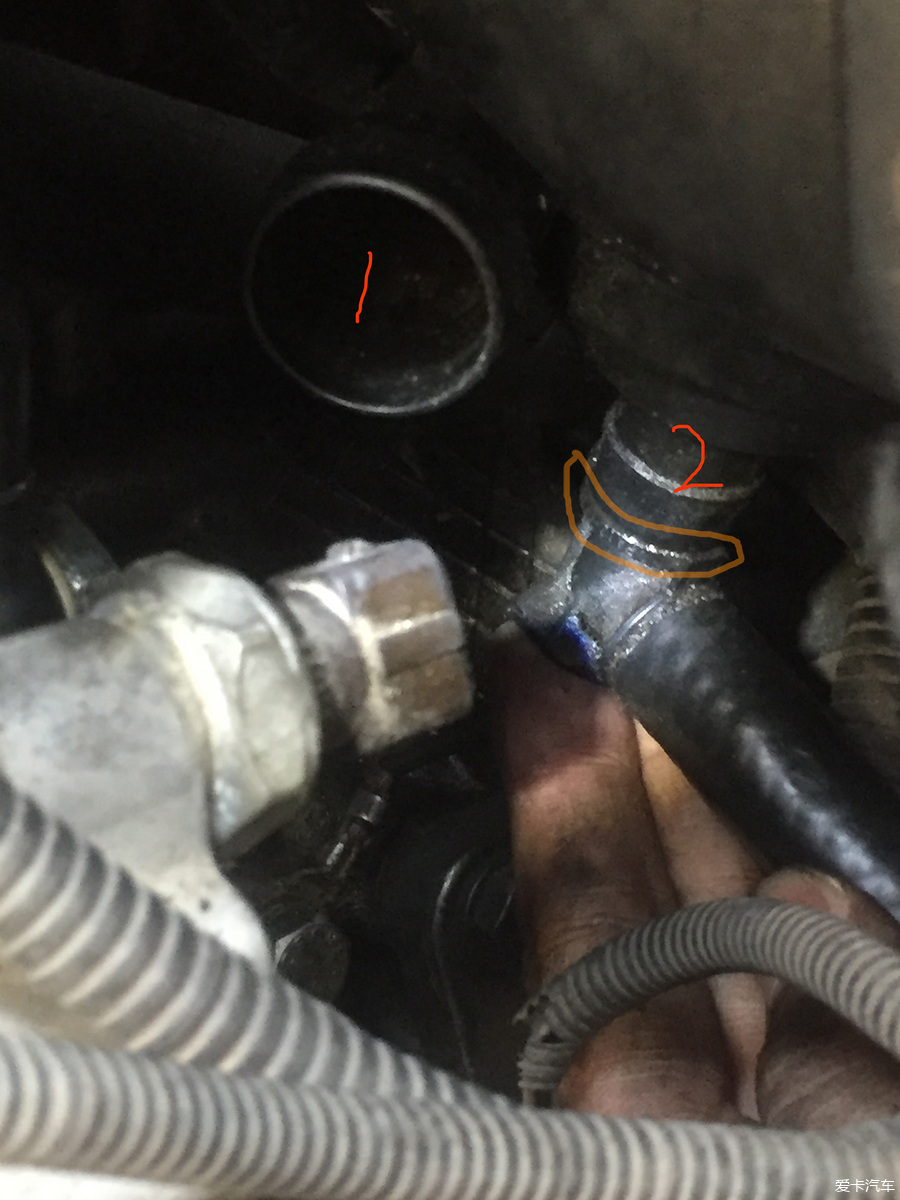

注意上图的4号点,就是这图的宝塔头。及其难拆,我还以为是罗旋钮的,强行拧了好多圈,幸好没断。记得这个是想办法好好拔开的。别拧。

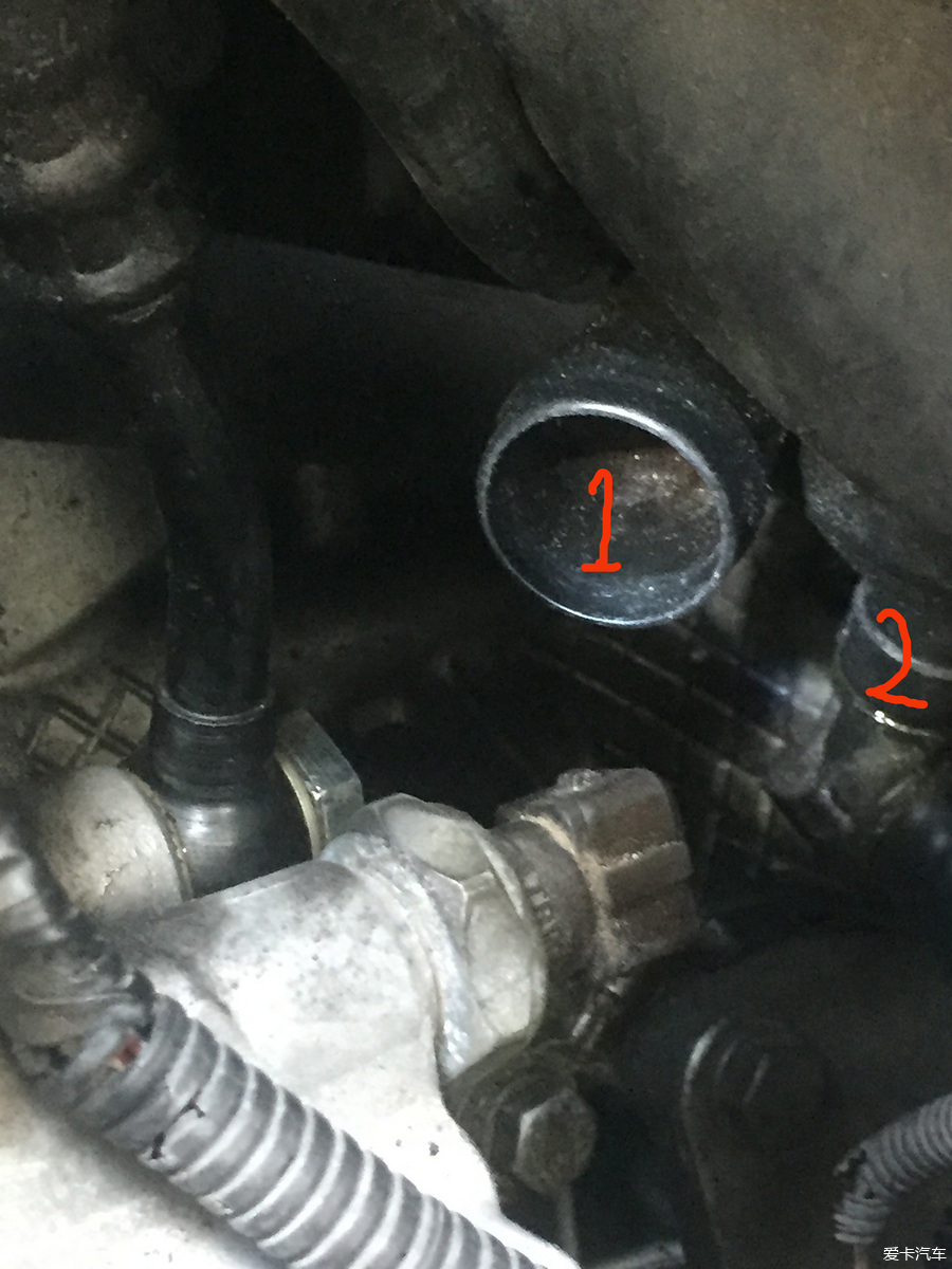

拆开后就是这个样子,什么节气门啊还有7788的,你想怎么扒就怎么扒吧。我这里1和2部分全都接头断了,于是密合不严,发动机废弃循环直接跑到外面了,所以发动机舱有废气味。该换。攒钱。
同时,这个地方密合不严是会导致机油蒸汽凝结滴渗的,这车机油估计长久滴漏,于是在发动机机体中部凹陷格子处有好多机油!论勺论勺的。风一大就吹得满机舱飞滴。难怪还有机油味。
这车到时不烧机油,异味都是这些渗漏的机油滴到排气管上,变臭的。于是清理的一番。在更换废气阀和废气管之前,应该能顶用一段时间不会飘机油了吧。

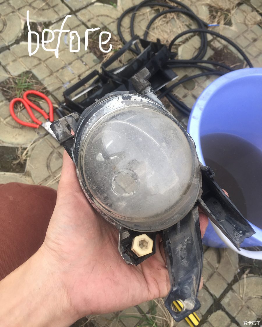

于是以下部分是雾灯的修复。(这本应该是第三楼)

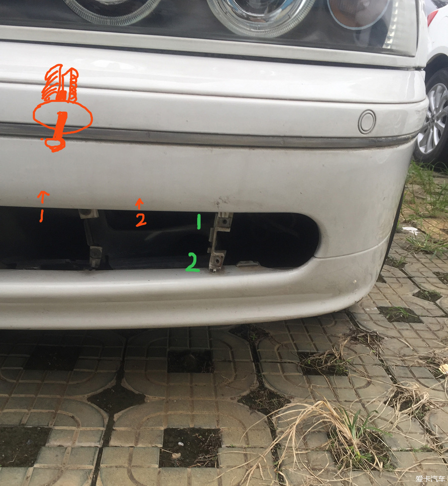

在保险杠下部有两个这样的塑料钉。把小的那头拔出来,整个塑料钉就可以取下来了。(橙色)
取下塑料钉,就可以取下黑色栅栏,从顶部拉出来。
完了就看见2个绿色的螺帽钉了。拧开,即可翻转取出雾灯壳子。get。

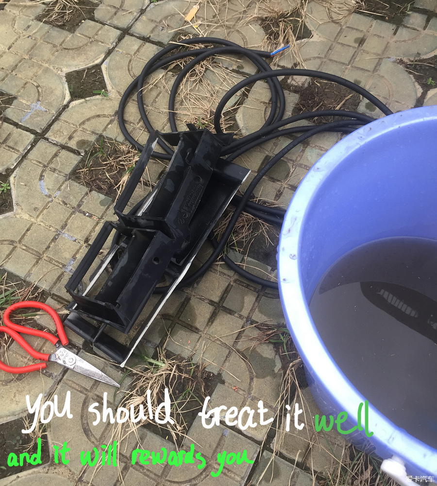

另外该清洗的清洗,对你的车好一点它才会回报你。

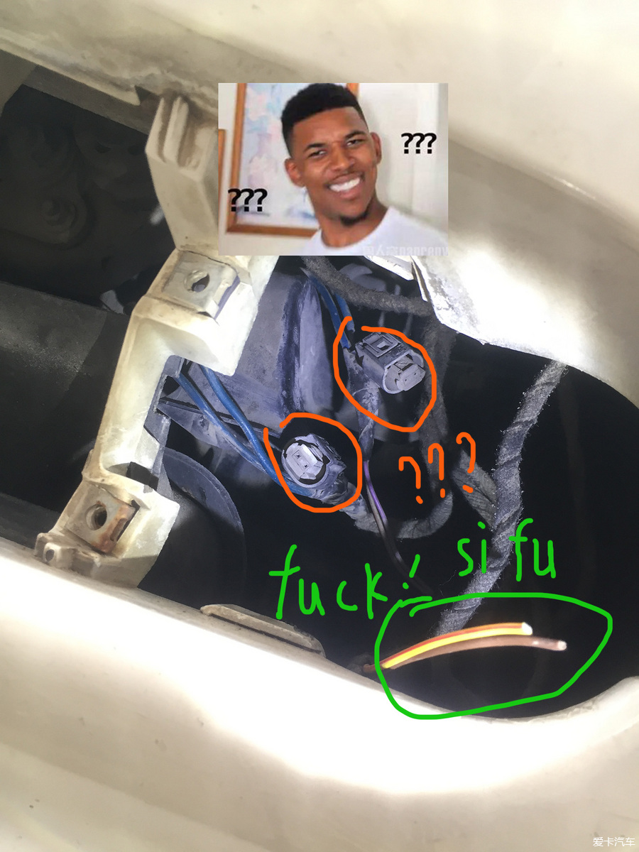

拆下来据需看见狗屎的师傅是怎么暗算你的车的。可怜的前任车主。
可以看到那个雾灯线组都被剪断了,然后接头放在两个傻逼的鸣笛器上,而且还是捆绑的,根本没接线。所以他根本不是改装报警器闪灯,而是纯纯粹粹的剪断你的雾灯接头。然后骗你卖整个雾灯总成。
去他妈的。
唉,反正我已经另外单独买了接头了。这两个……就留在那吧。我也是拆开才发现这两个接头。右侧的雾灯连接头影都没有,原来是被丢到左边这来了。反正现在,左右两边都是空聊聊的断线。

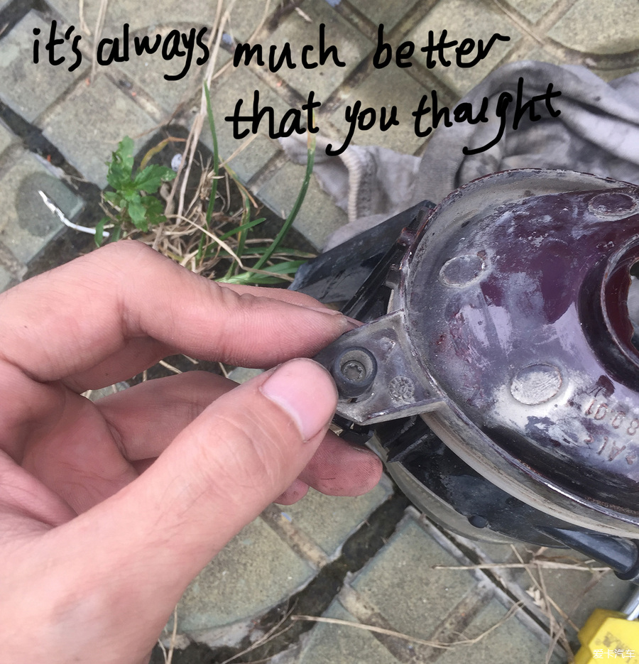

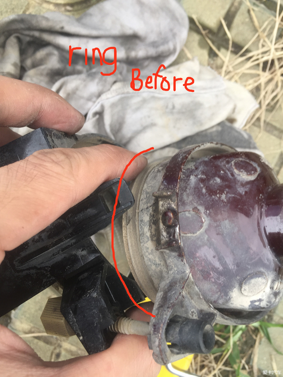

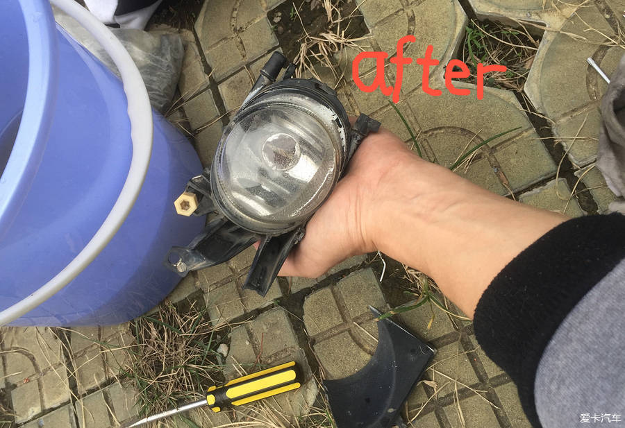

好了,拆下来的雾灯,先解决它暗淡迷蒙的玻璃。
拆开它。他有一个调节螺丝,拧到最松,然后就可以拆开壳子两边的耳朵扣了,整个灯罩就分开了。哎要是大灯的灯罩也这么容易分开就好了。不过怎么可能呢,这么容易修的大灯怎么赚钱。
橡胶环也要记得清洗清洁。
事实证明,你的车比你想象想的要好得多,坚强得多。你其实只要花点心思,修修它就好了。根本不用什么都换,什么都买。其实这个灯,我买个灯泡就行了。电线和接头甚至不要都可以。接个正负线都得了。

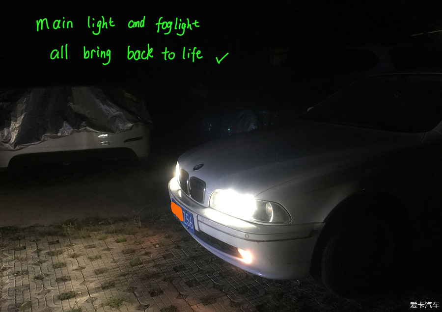

好了,修好满血,灯光闪闪
happy

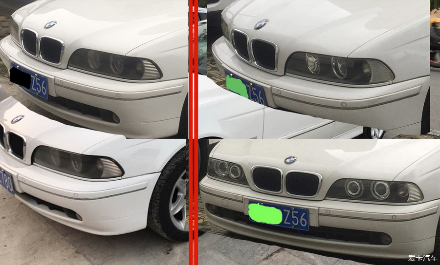

这波是4近光4远光,开灯就能4进光透镜,搞点威力。
先上个测试图
从头开始吧。拆灯。

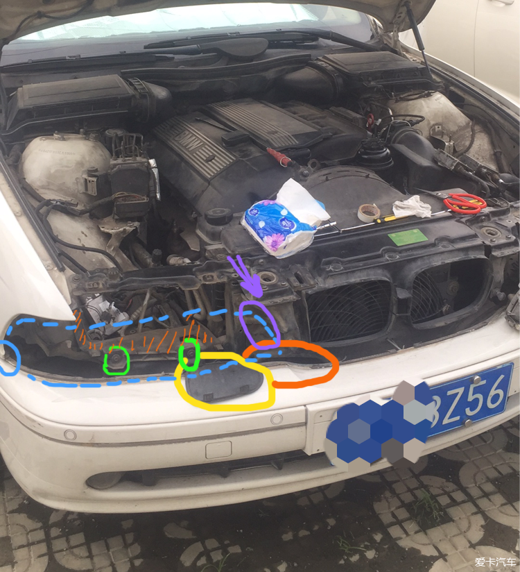

原谅一下,这次不做小白说明啦。相信能这么折腾的朋友,动手能力和观察能力都有一定的了。大灯4个螺钉,两个在最高的铁杠上(水箱一路连过来这个),另两个在灯的后面,仔细找找即可。
拧开4个螺钉后,注意篮圈和紫圈处。顺序是先掰拉出来紫色部位,然后蓝色部位往车子中线顶一下,脱开那里的钩子,就可以整个大灯拿出来了。要是不注意顺序,分分钟你的大灯钩子就断了,于是就出现满大街那种E39灯角爆脱的乐色货色。不用说,多半还是那些垃圾师傅乱鸡巴掰搞的。
另外,黄色和橙色那里,是个盖子,其实可以打开,拆下,这样散热水箱可以接触更大的散热空气。盖子你找个地方放好就行了。
绿色和橙条那里是大灯的下托座,也可以整个拆下来清洗和维护。许多的灯座的螺丝口已经滑牙了,那就拆下来吧,修好它。

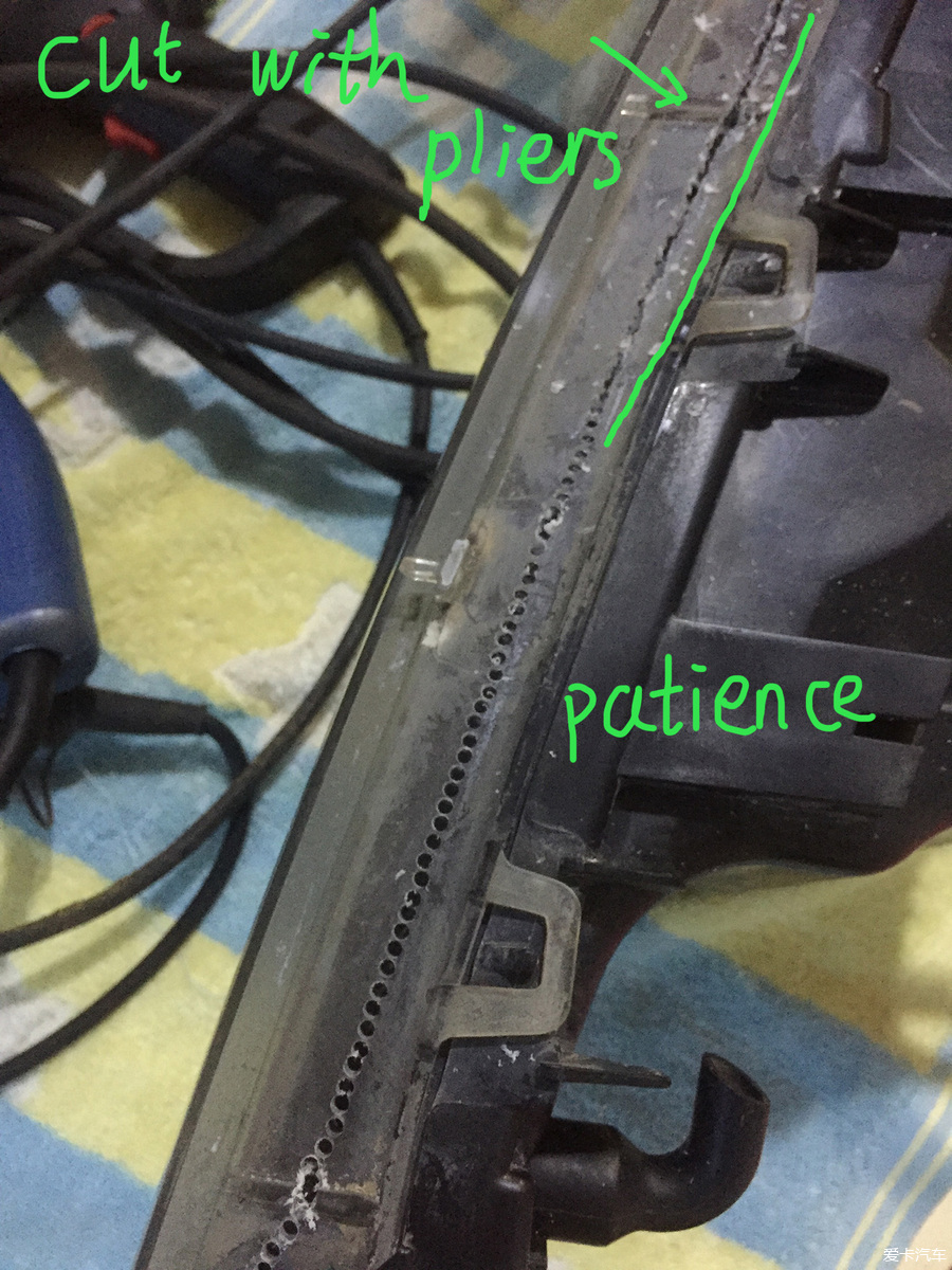

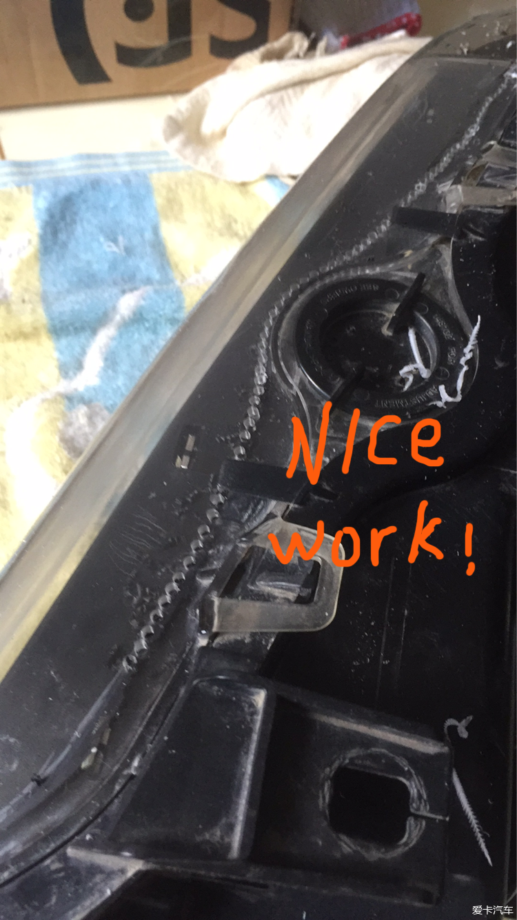

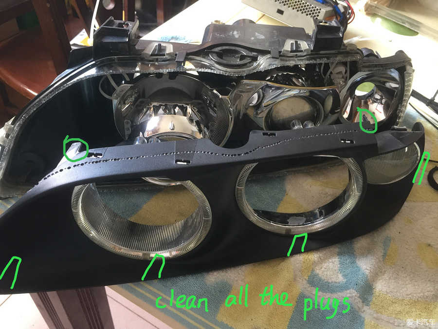

如何暴利拆解灯罩系列。。抱歉,我没高大上的耐心搞烤箱,热风枪也受热不均匀,冷却不平衡。我直接电钻排列解决了,完美配合任何转角。唯一需要就是付出点土下座的耐心。nice work~赞美自己。(这是枯燥工作的激励)
出来之后干啥呢,一个是打磨灯罩,翻新还原咯。粗150号打底,用力磨,不停磨,坚持磨吧,没半小时我停不下来。表面那些裂纹,暗沉,10分钟根本磨不掉。如果你有电摩那就好很多,有钱就搞爽。注意要淋水磨,不然等着灯罩变成米糊糊。
提前预览下效果
150打磨以后,换400,400后换800,800后换1500.
很多人1500就觉得可以了,就开始喷修复剂了。但其实你至少要打到2000号砂纸,淋水磨15分钟以上,才能变回清亮透彻的原始样子。至少达到90%新
不过,我依然是个懒人。我只磨大灯透光的部分,边角和转向灯,,who care……
i`m lazy
正面
侧边……

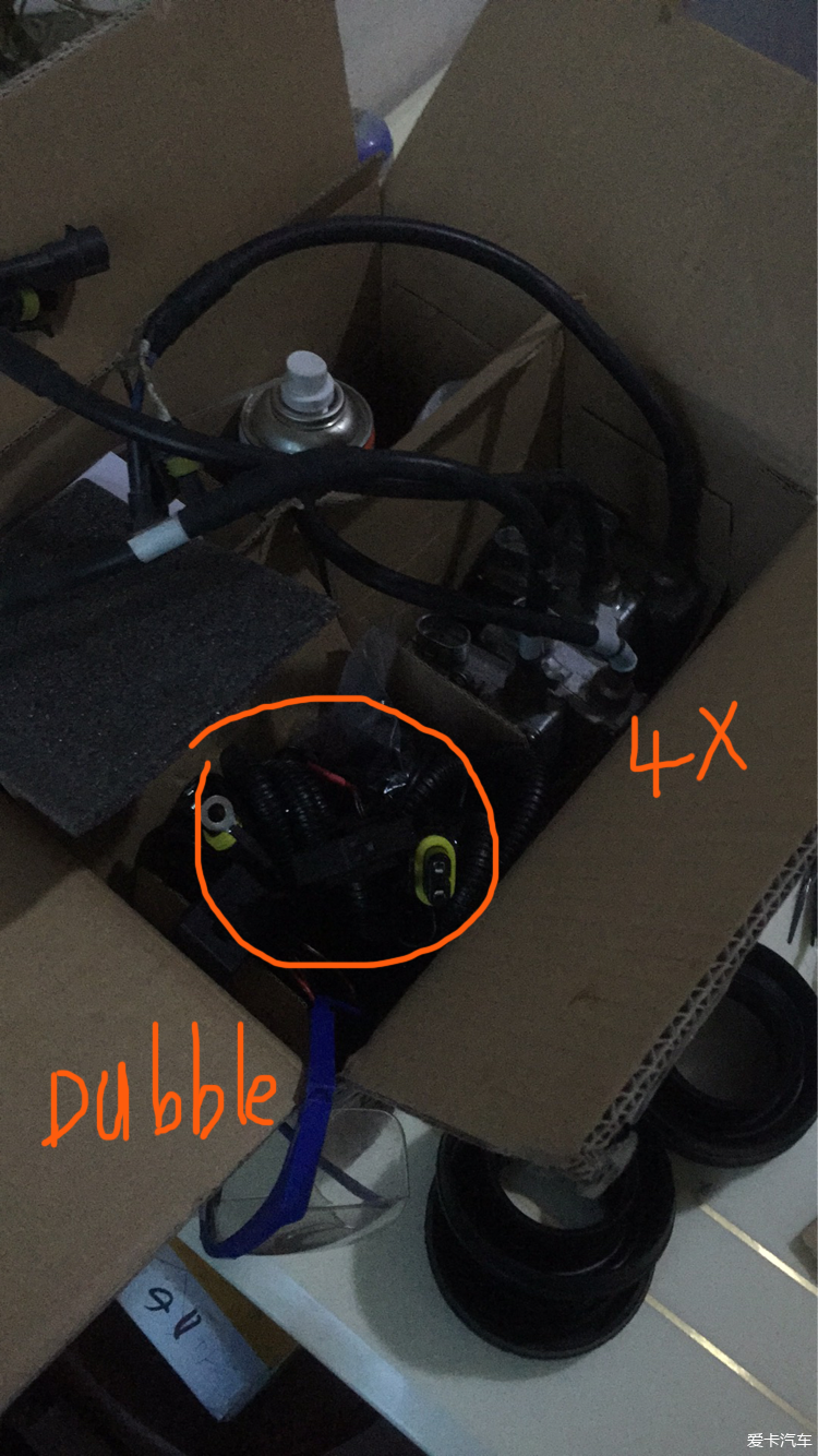

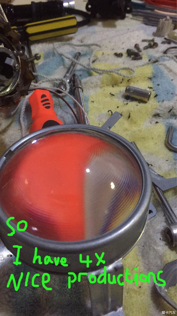

当然了,4xQ5透镜, 4X雪莱特球泡,4X海蓝星35W厚安定器。稳。
科技就是这样,什么快起,什么55W,扯。这个科技水平,高功率和快起都是用高消耗换来的超载能力。启动电流之大,温度之热,根本就不适合改装。我怕死,我不玩大功率启动了。老老实实,35W安定器,安逸。
亮度方面,我没发现有什么区别。疝气灯都是23KV激活,之后电流都是一样。55和35 的区别仅仅是提亮的速度不同而已。而55W的发热,呵呵。
2x改装线组,4近光用的。原车只有两条近光线,无法亮4个灯,所以需要这个额外增加的改装线。
不可以直接在原车的近光线上破线增加一组近光,那样两组近光用一条线,超负荷,电线和保险丝都受不了,自燃的节奏。
改吧,自己找好保险盒,或者从电瓶引线。接线按照说明书即可。火线,地线,信号线,变光线,也就这么回事。变光线接远光那儿,这样,开远光的时候,4个灯都会变远光啦。
4近4远如此达成。琢磨吧!好了以后,气死改灯的。他们改灯的,抛去材料零件,光手工都要砍你几千。来啊,互相伤害啊!

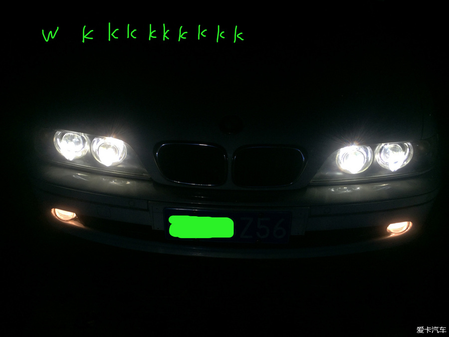

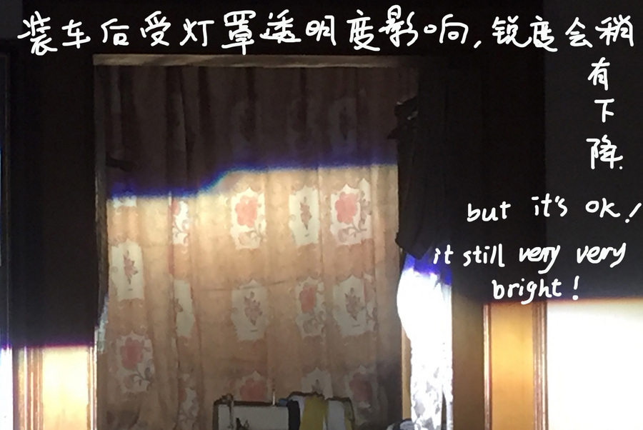

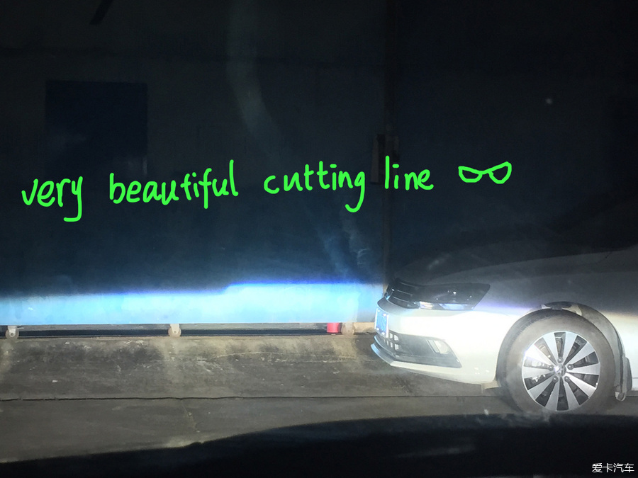

看效果~shining Bright like diamond~
漂亮的蓝光切割线。Q5***好。海拉远光聚焦一点,好。但是4个Q5也已经克服远光偏弱的缺点了。换来的好处就是你上高速可以把6车道都铺亮。这把铺光能力就问了还有谁!距离上,调好高低,目之所及没有看不见的。

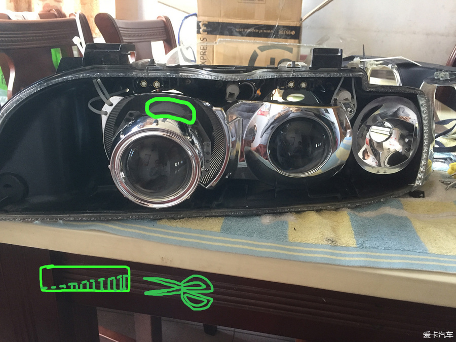

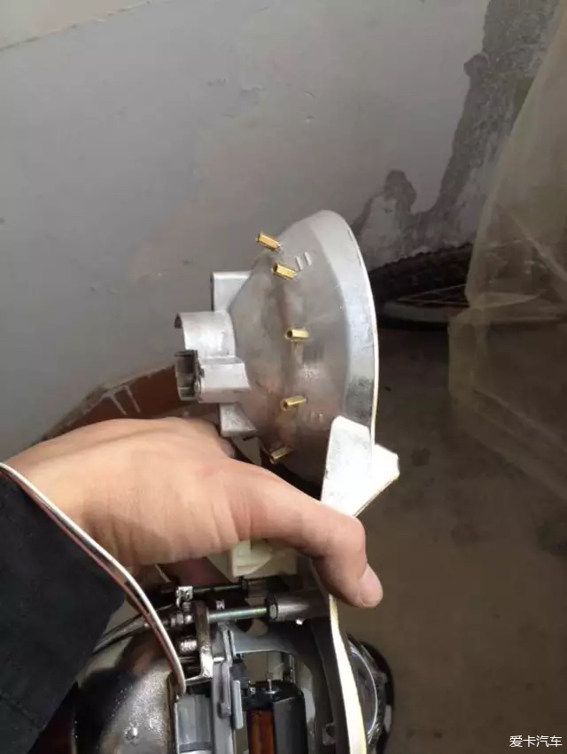

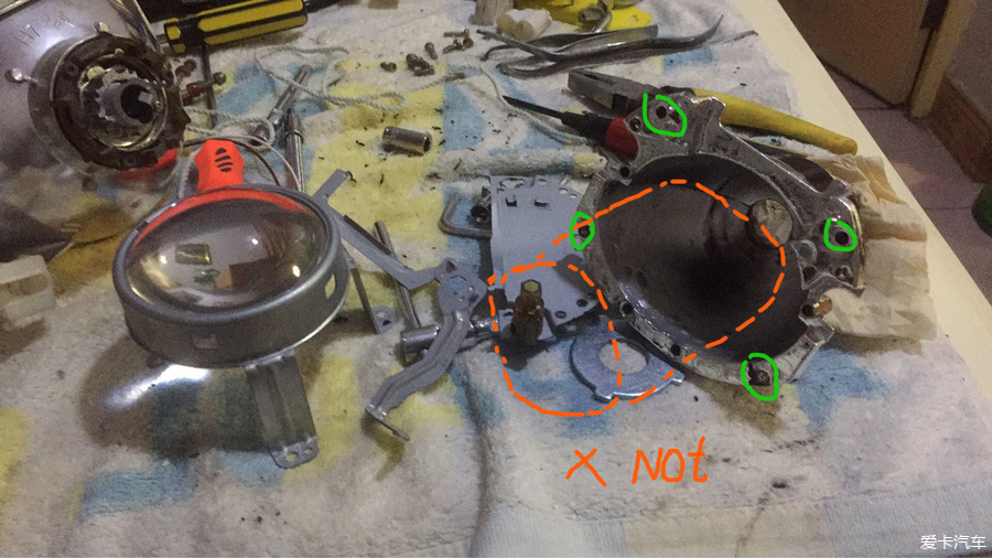

看这儿。改灯的头疼在于新买的Q5(据说包括海拉345)的孔位和原来的孔位不对。这就尴尬了。想把芯透镜套进原来的灯碗里。所以把原车的海拉1,2?拆成了碎片……但是结果,,Q5还是塞不进老灯碗。悲剧了。土办法吧,弄钢土,该糊的糊,粘的粘,做支座的做。。唉,自己动手就这点不好,看那些奸商,手里有一批批通用支架。不贵几十块钱,但是我懒得等了,也不想给奸商交钱。糊吧,自己来。
拆下来的原装镜片。可以看见质量之高。
but,连带第一台670E车,我已经有4个拆下来的镜片了。可以批发卖了吗?需要的戳我,童叟无欺,价格马屁。
啊,这个部分,是如何条街远光灯碗里的透镜的。装上去的两个都精通常会存在角度,水平,俯仰等差距。近光的靠孔位螺丝的松紧调,远光嘛,自己发明这土办法,吧硅胶垫片剪成一侧厚薄的。装的时候,哪边高了低了就转动一下硅胶环。直到完美水平和俯仰。
拆开的灯罩里面,好几个隔层。记得吧各个支脚上的胶清理干净,方便顺畅装回。

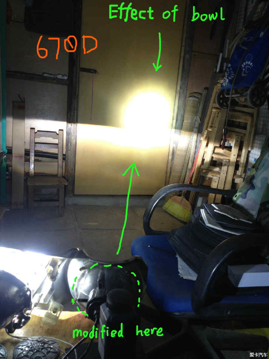

顺便说道以前第一台670E改的,那时候是2透镜+2灯碗。
那个灯碗的聚光真是逆天啊,射程无敌。但是缺点就是不能铺路,在路上只能看见中心一小片雪亮的区域,旁边全是黑的。只有可怜的透镜在远光下有气无力的亮着。也算给你们个对比和参考吧。

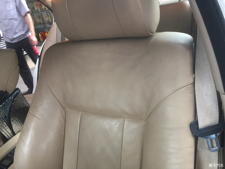

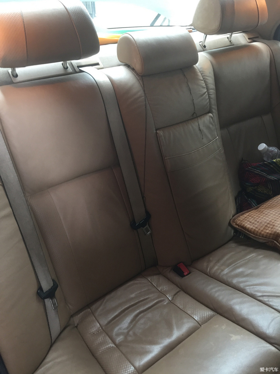

先来看看纪念版是什么样子的,还有NAPA格子皮和黑中控。座椅纹路都不一样哦,包括头枕。

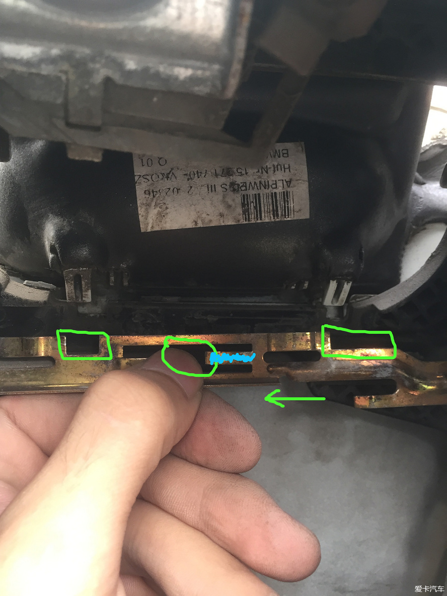

前后移动座椅,先拆下轨道的塑料盖盖。卡扣的,慢慢掰开。
露出4个大固定螺丝,拆下,基本就可以拿下座椅了。是不是很简单。
不过注意还要解开一个安全带螺丝,一个限位钢索。当然,of course,还有电线。
拆开座椅后,搬下来,ps,很重,两个加起来百多斤了吧估计。改装车可以换掉,真理,加大马力不如减轻重量。
注意锐利的轨道不要划伤门板和木饰条。两个人合作是最好的。一个人的话,你起码要有70~80公斤的卧推。除了重,它还不好扛,卡卡过过的,整个发力点都没有。

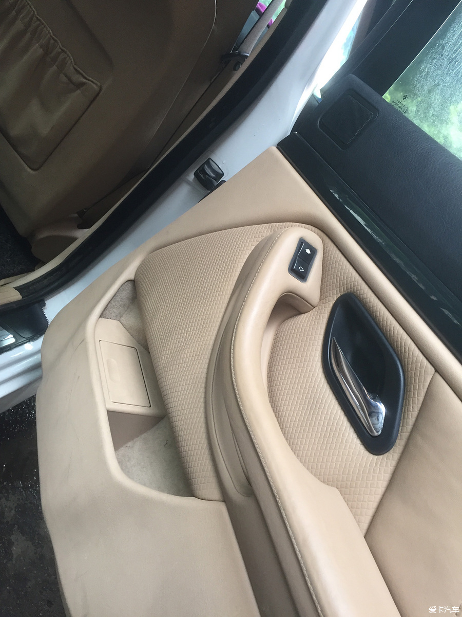

这楼写怎么拆门板,怎么拆锁头。拆成零件任你清理润滑。

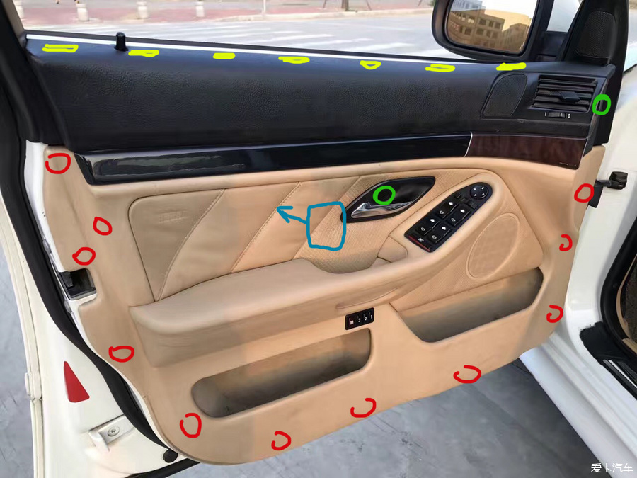

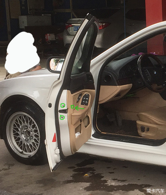

先说门板的卡扣。
螺丝只有2根,在图中绿色的地方。
螺丝取下后,拉出和拔开门手拉锁开关,使开关和钢索分离。
然后把各种把电动窗口的开关取下来,它是嵌在里面的,没有螺丝没有卡子没有胶水。拿螺丝刀慢慢挖出来即可,然后拔掉电线。
红色地方是塑料卡口,扒开的,找不伤油漆的起子(有专门的内饰翘板,起子卖。没有也可以拿布垫着螺丝笔起子翘)把红色的一圈撬开扒开了。
接着从后视镜开始一点点往外拔开黄色的卡钳弹簧片。往身体部位拔出来即可。到了车门所蘑菇头地方的时候,还要往上提一点。
红色黄色都松开了之后,只剩下最最最最难的蓝色内卡口了。它是个金属的硬弹簧卡笋。你要想办法抖动,挪磨,轻微旋转等等方法,既要用力,又不能用力过度的,把它挣脱开。
好了之后就可以整个车门板取下来了。
记得断开车门板的全部电线。
之后就看见内部了。是不是很干净?这是整车的表现。事故车或者水泡车,或者垃圾维修车就绝对是惨不忍睹的。别的不说,那个上一张图的蓝色强力卡笋,10个有7,8个肯定给修车师傅扯坏的。卡笋不会坏,但是车门板的基座坏了。
另外说,车门板是硬纸板内部的,不是什么工程塑料还是木合板。纸做的。
但是质量非常坚韧,你扒周围一圈的时候放心随意扒。(故意暴力拔坏的别说)

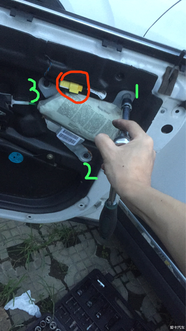

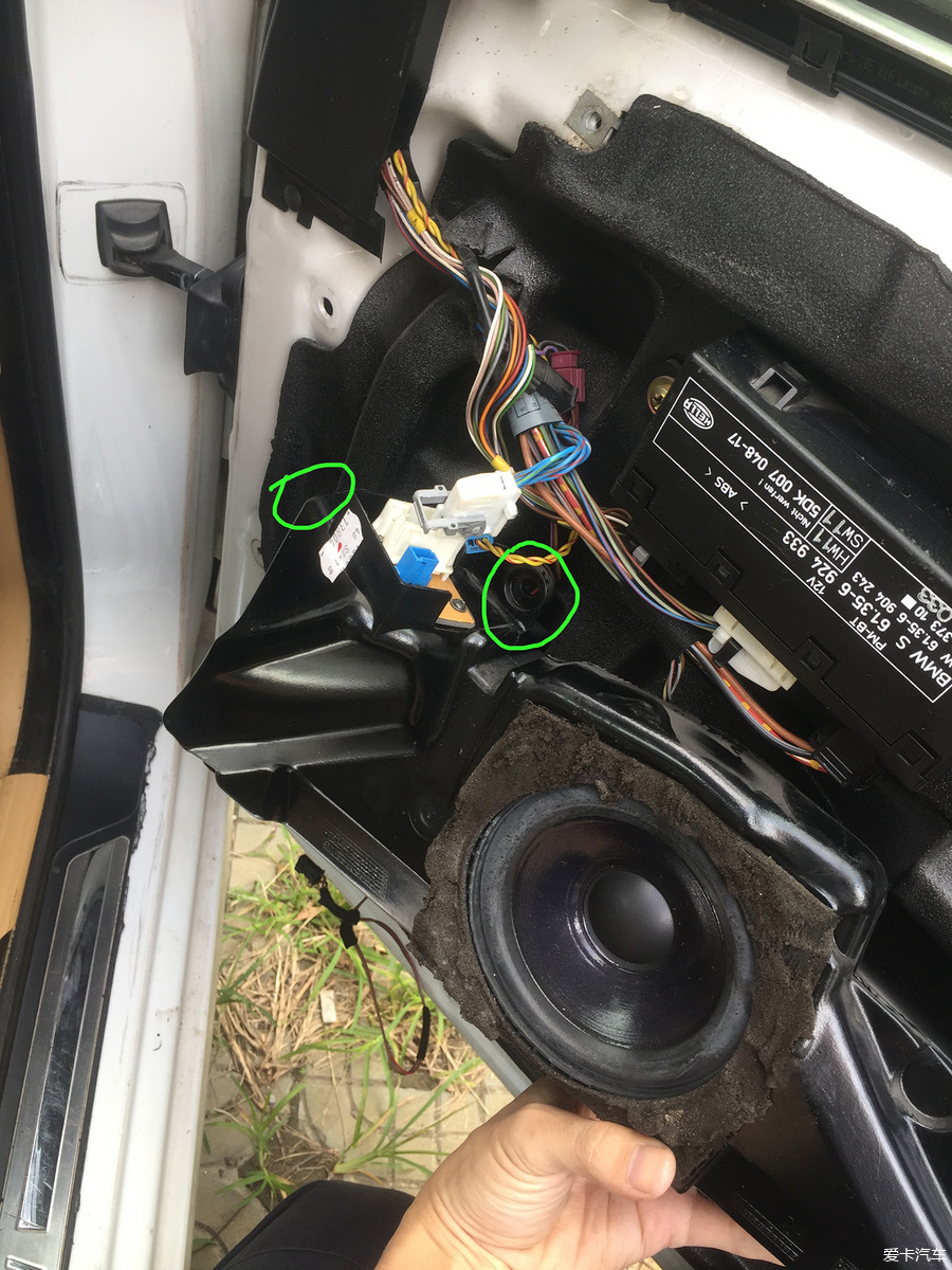

拆这个安全气囊,先拆气囊,再拆接头。
拆喇叭。高端版的应该是有音箱的。普通版的可能就只糊在车门板上。
音箱3个螺丝,几个大接口。
顺带一说,宝马和E39的所有打线路集成接头,都是一种类似于杠杆栓扣的设计。它总有些杠杆和栓子,可以牢牢拴住接头,然后家开的时候,你第一要找到栓子。然后一拉开栓子,大接头就自动跟着分离出来了,非常科学。你要是发现拔不出来,紧的很,那就说明你打开方式错了,不能继续这样用蛮力。

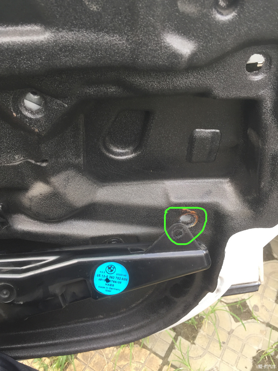

扒开了车门板之后,车锁有3个内六角螺钉(绿色),和一个十字螺钉,在靠近上面的地方。全部拧开这4个螺钉,车锁就可以活动了。

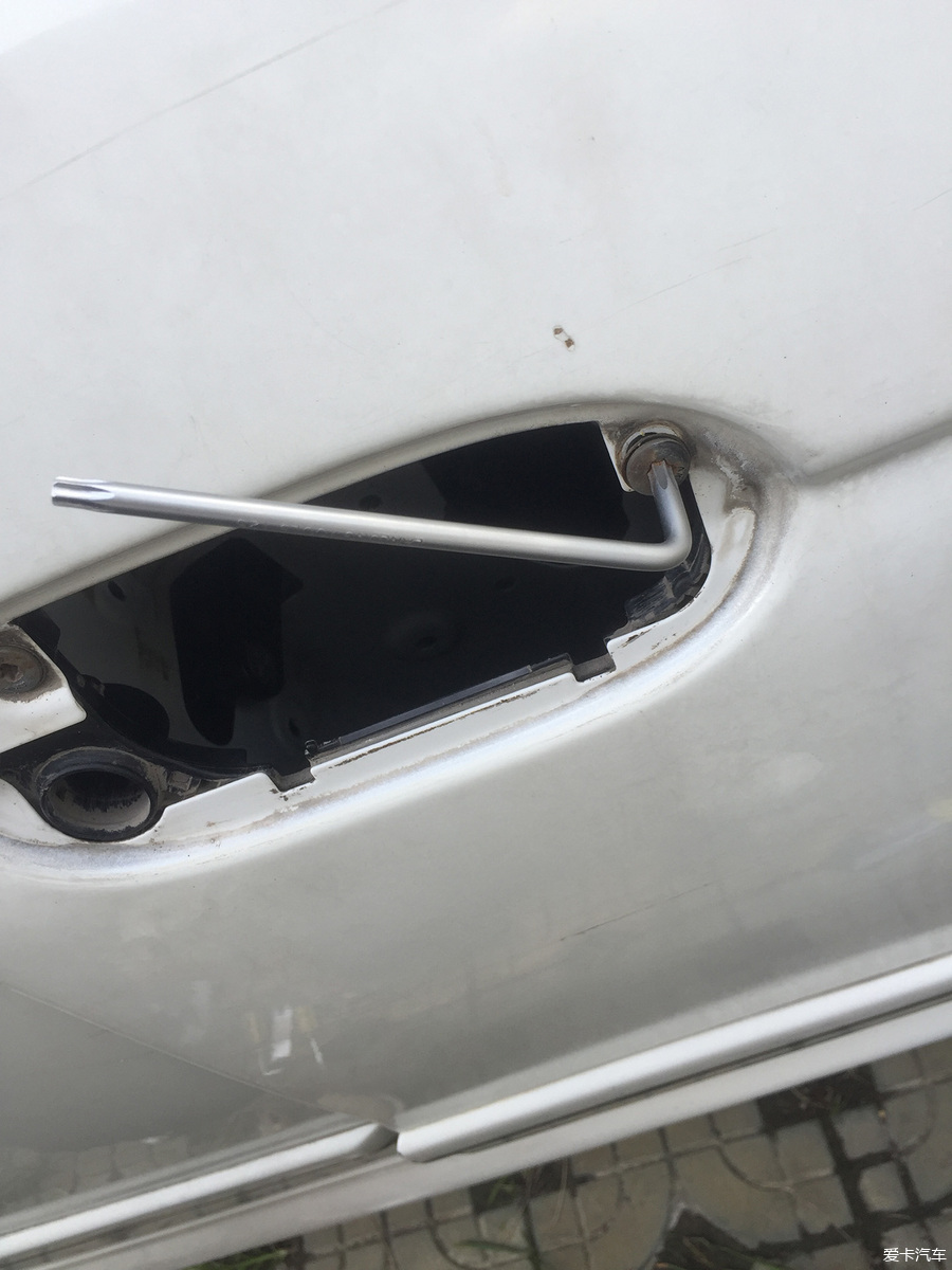

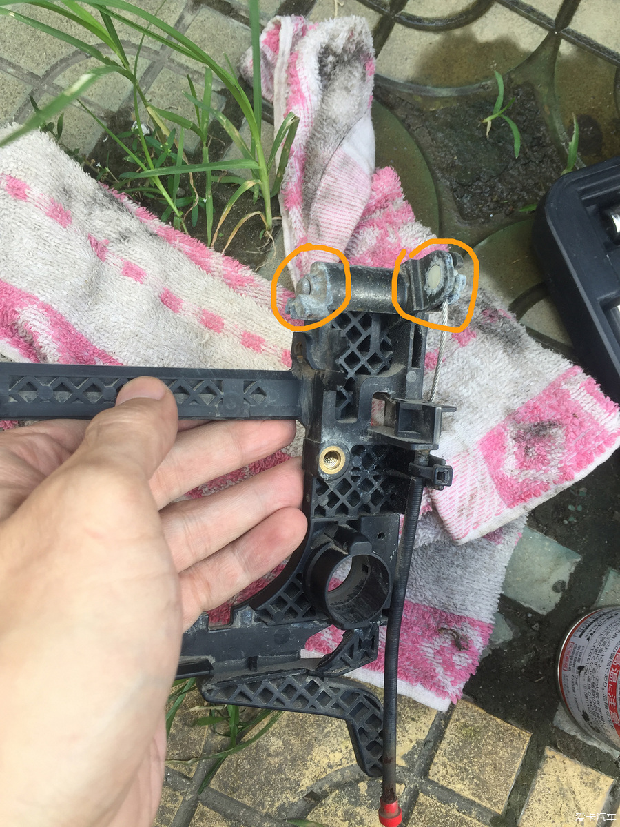

分离钢索后,往下运行锁头并从玻璃口底部拿出锁头。

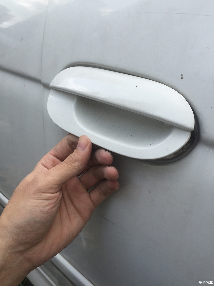

锁头取出来后,就从内侧看到把手了。
擦擦干净,会看到这个金属簧片。
注意3个缺口,并按照方向滑动簧片,解锁缺口。
解锁缺口之后,轻轻一推,外把手就可以分离了。
外把手分离。
剩下的不用教了吧。
拆出来,洗,擦,刷,润滑。
90%的锁头生涩和卡顿问题都能解决。
