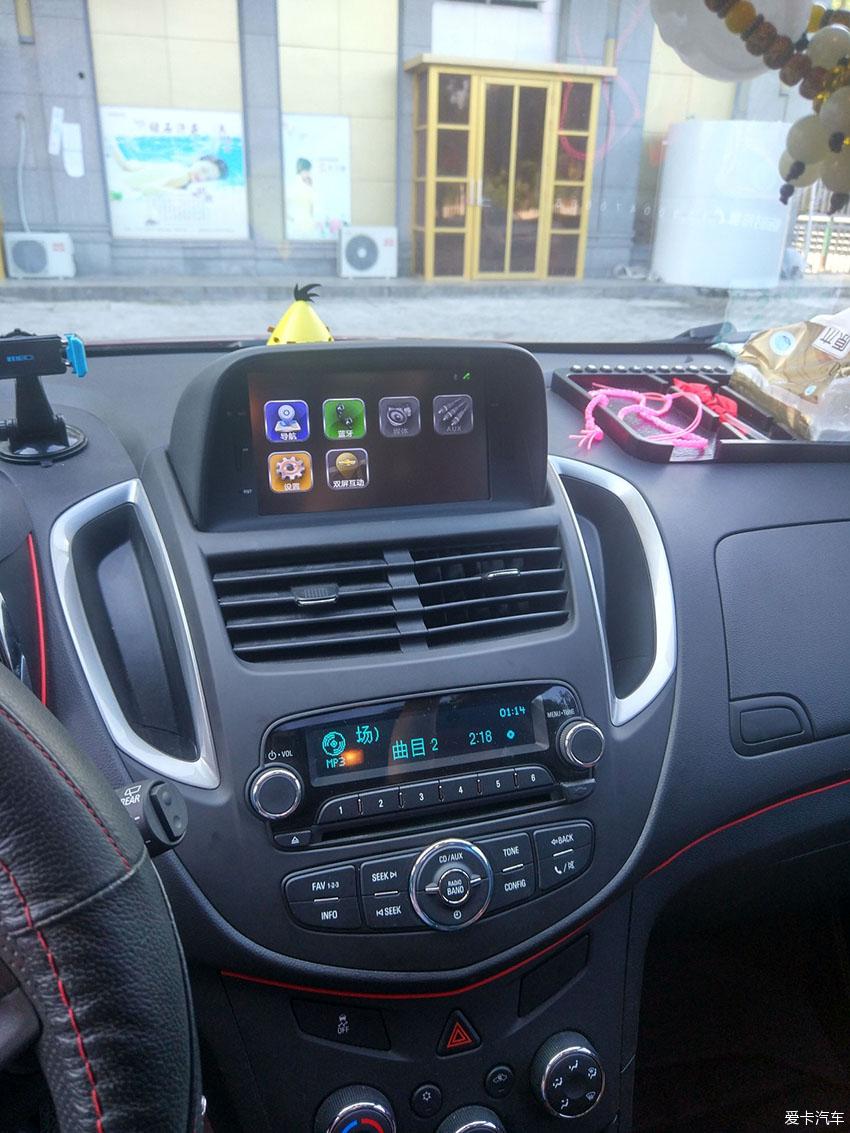

心仪裤子的原厂导航很久了,还是觉得储物盒的好看,耐看,无奈4S价格太贵,最近经常闲逛咸鱼(准备淘一台自己安装),看看有没有车友出手原厂导航,非原厂的导航很多,出于一些自己无知的认知和动手拆装水平有限,奈何不敢下手,话说原厂的都是直接对接,无任何难度系数,不久前终于在咸鱼看到有车友出手原厂导航了,激动,赶紧联系卖家,中间了解导航详情砍价。。。,N个问题,卖家一一作了解答,得知是一车友自己换大屏导航更新下来,车友一手货,人好货好,忐忑的下了单,感觉焦急而漫长的等待。。。终于等到了,一早就开始安装了。。。。。。,最后总结有信心耐心的完全可以自己动手,体验下不同的乐趣,小有成就感,虽然后面遇到了一些问题(非安装问题),但是自己都解决了

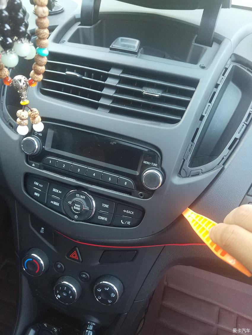

拆前忘记拍照了,又把中控装上,方便给大家演示下哈,现学现教哈,用翘板在此位置撬开(插进去用点力就可以了,放心翘不坏的)
然后这个撬开左边位置(用手顺着中间往上讲面板拉起来点,翘板好插进去撬开就可以了)
然后这个撬开右边位置(同上操作一样),最后发现两边的银耳朵是不需要拆的,这三个地方撬开,还有储物盒里的垫子拿掉,里面有两个内六角螺丝卸掉,即可拆下

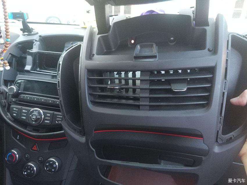

拆下后就是如此,基本都是卡扣,然后拧去收音机两边的4个内六角螺丝,把收音机拿出来,然后拔去后面的线插,一体的很简单,忘记拍照了,抱歉了,拆上面的那个储物格需要把这中控面板上的空调出风口拆下来,就两个六角螺丝,然后再拆储物格就简单了,我拆这格子了花了好久,最后才发现这个方法(人笨得多磨练)

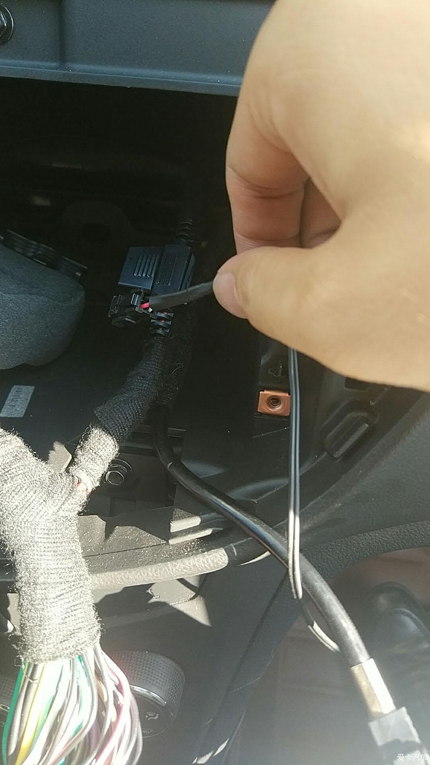

原厂导航配的线束,线束已经从上面穿下来了,很简单的,无缝对插,简单明了
原车线插,这就是原车插在收音机上的
这时已经安装好了,把收音机也放回去了,原厂的储物盒导航卡扣都是对好的,重新拧上螺丝,装上中控面板,完全吻合
aux线对插头,都是对插线
导航端插线头,同样是对插线,黑胶布是我解开的
原车线插和导航线束对插,简单明了
大功告成,见笑了各位车友
