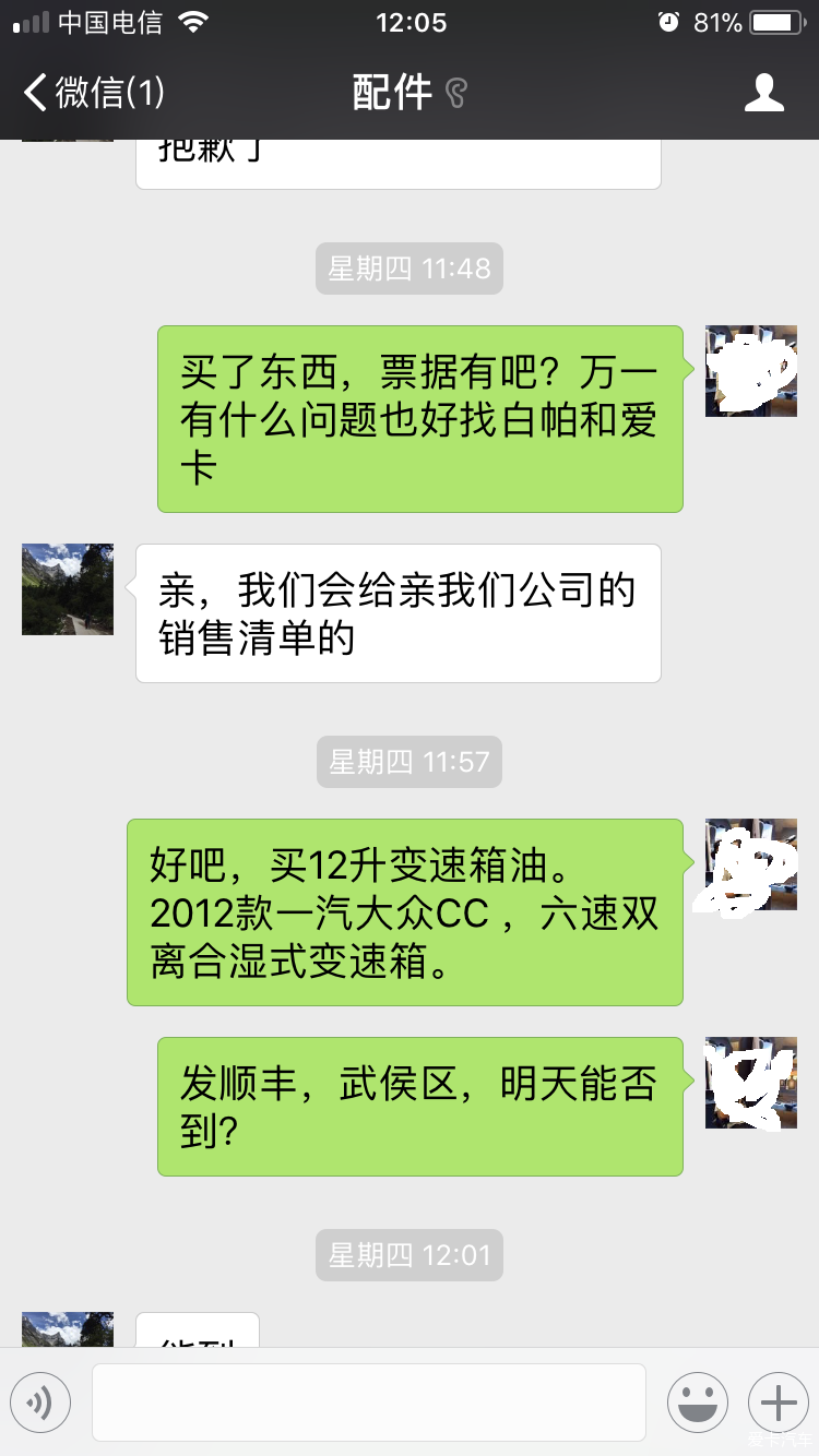

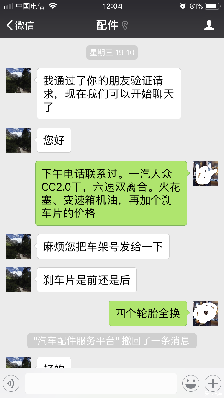

跟帖里各种论调都有,对我们这等屌丝来说,质量保证,且比4S便宜就行,也不用在意经销商是什么进货渠道。
微信上简单沟通后,就下单了,反正有什么问题也可以找爱卡和白帕。

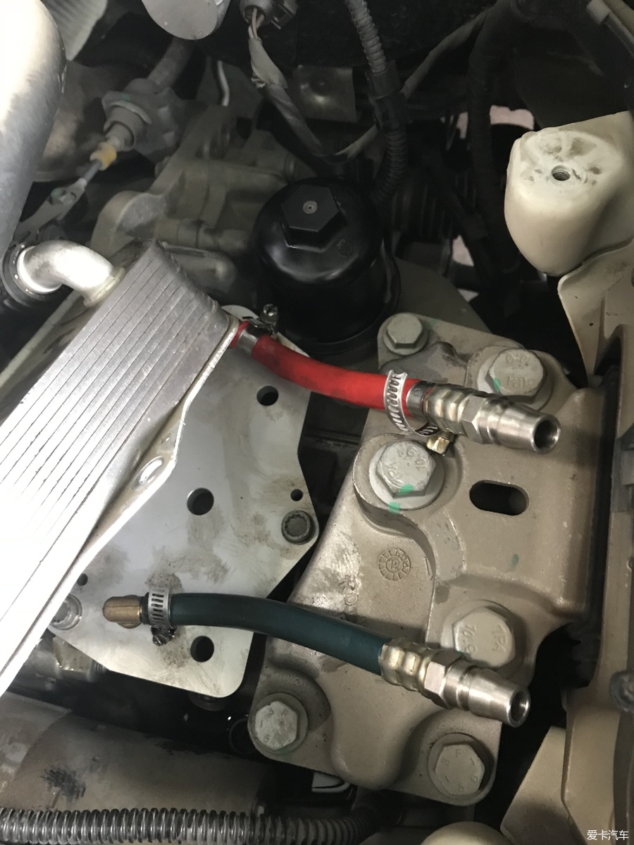

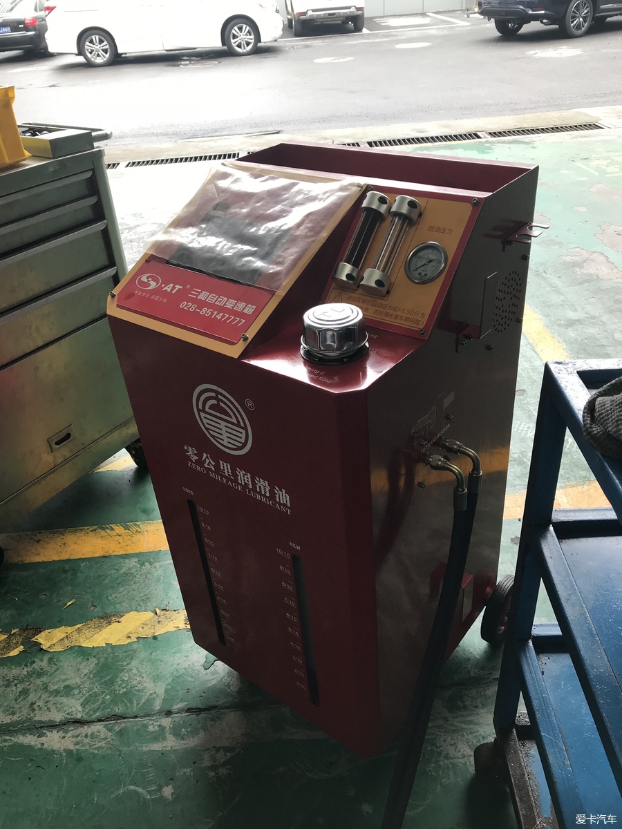

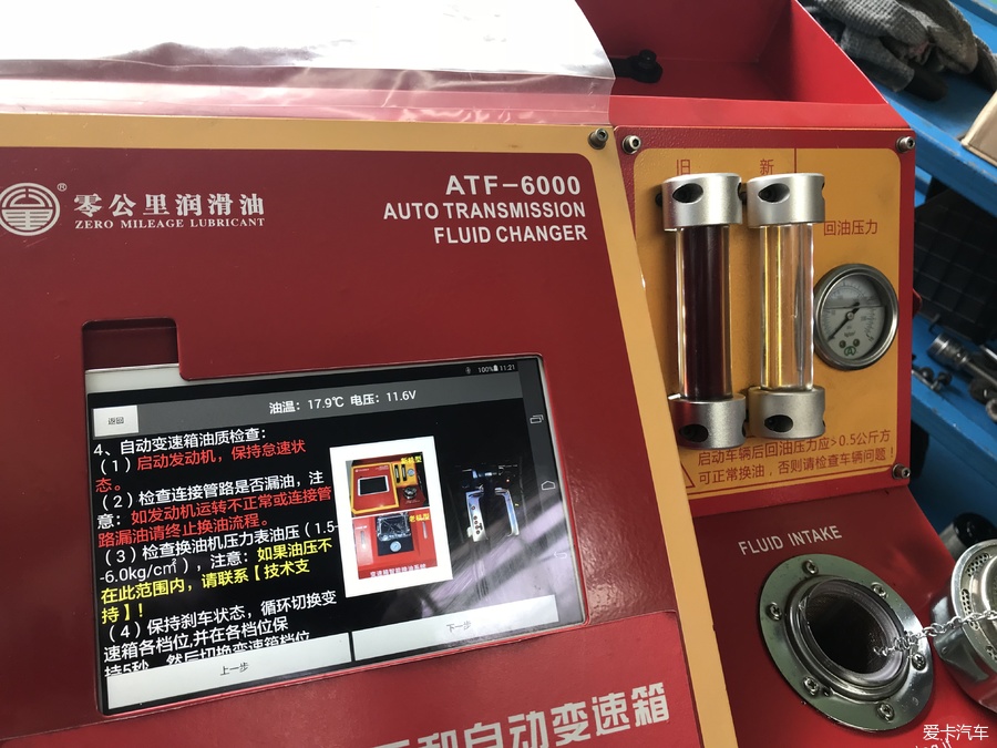

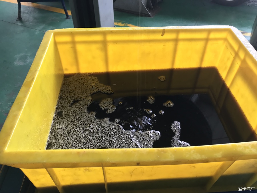

店家不错,快递费也省了。                                                                                                                           找了家有自动循环机换变速箱油的,谈好价格,自带变速箱油。

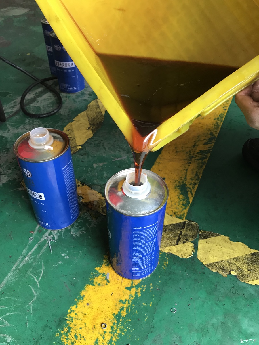

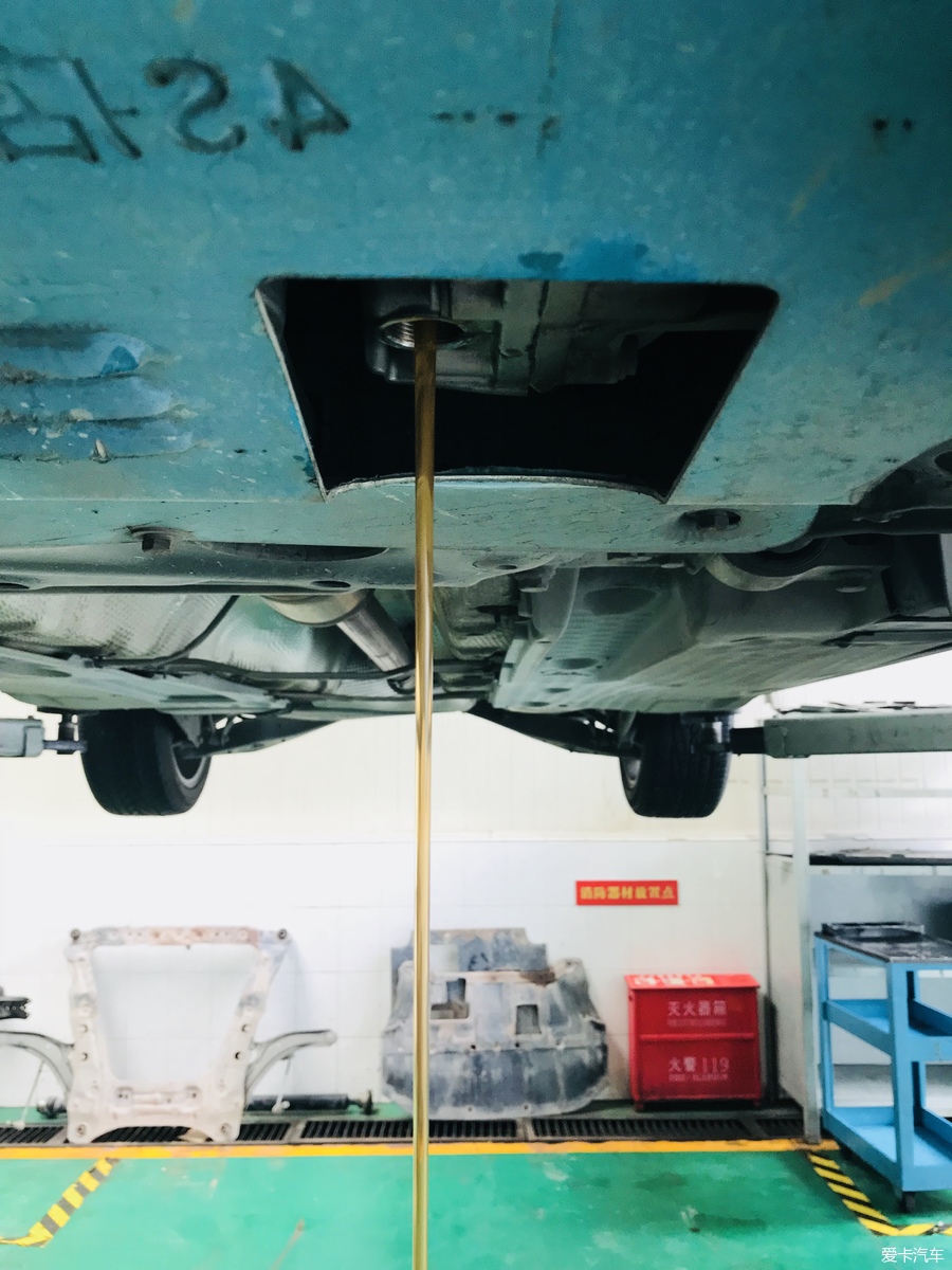

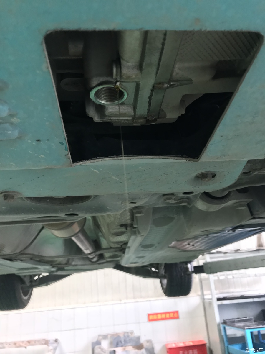

放旧油

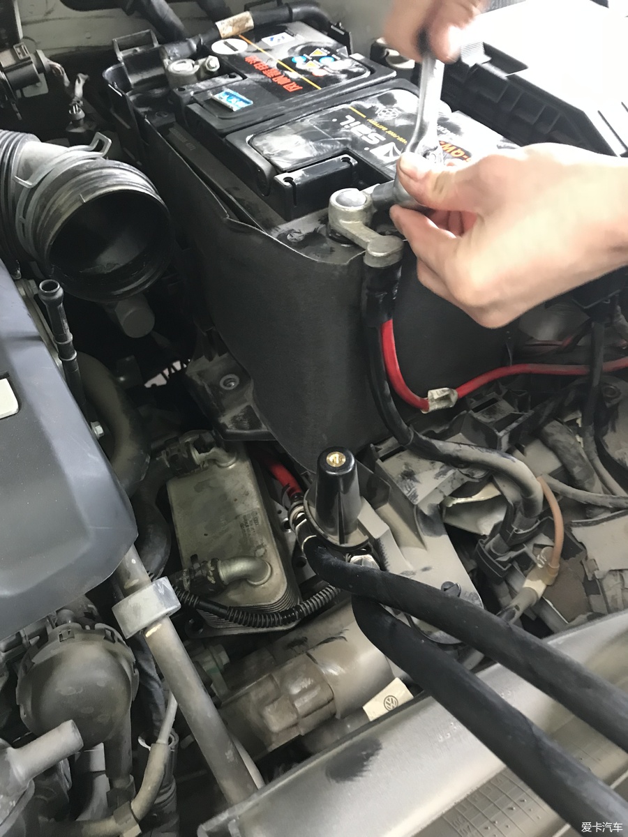

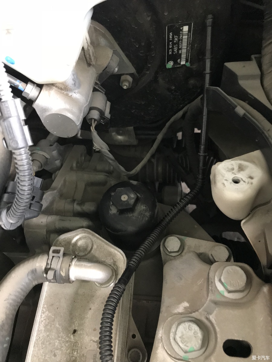

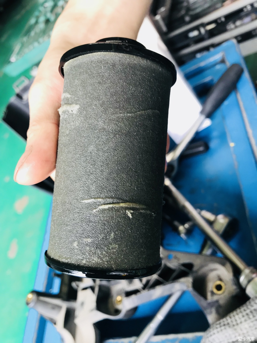

接换油机接口,换滤芯

拆拆拆!--接换油机接口-换滤芯

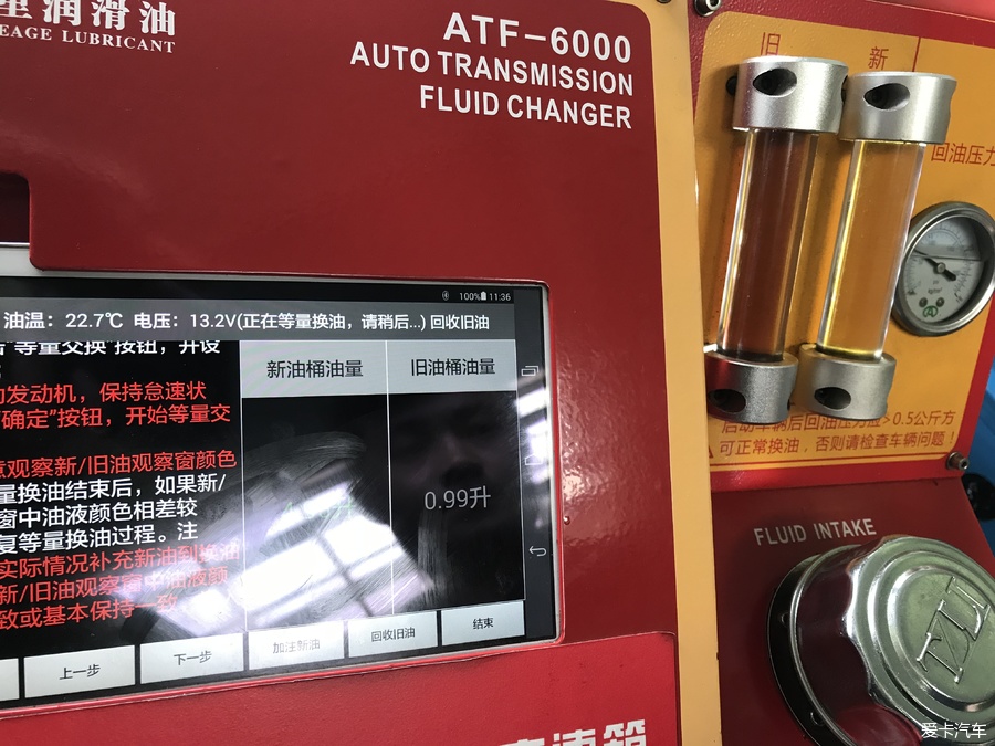

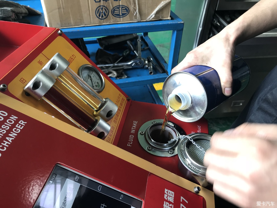

上换油机,新旧油管玻璃里的油颜色一致就OK了。
发表于 2017-10-15 13:38    IP属地:未知
再把油底壳里多的油放出。
发表于 2017-10-15 13:41    IP属地:未知

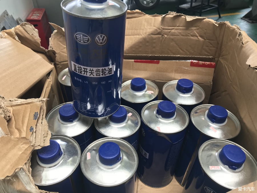

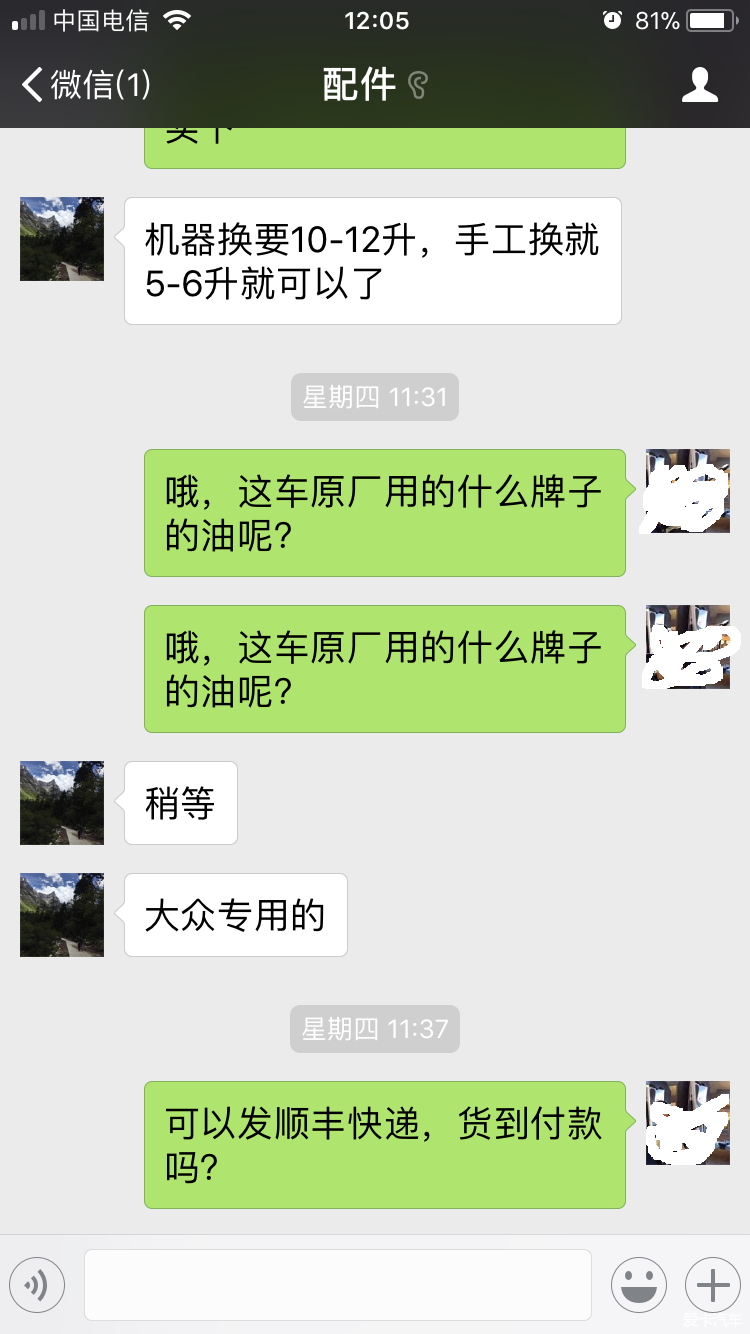

12升变速箱油
我买的采埃夫,5升+滤芯,妥妥的。
发表于 2017-10-15 13:42    IP属地:未知
把旧油带走,自行处理。
换完油,电脑消除各种报警码,结账走人。
开了10多公里,暂时没什么问题,感觉比换油前换挡平顺。换油的小工判断,油品质量无问题。
