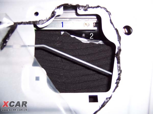

看了很久的坛子,发觉不少K友们的右前门在过不平的路面时,会有异响,你的车有吗?
    前段时间我发现那根锁杆在响,的确,但我处理了锁杆之后,仍然发现还有另外的响声,已经确认用手捏住锁杆后,仍然有另外的异响.
    今天再次拆开左前门,细心研究,模拟行驶中的抖动,敲击了无数个部位,终于发现是升降机构、玻璃窗一起颤动时和黑色门碗内表面碰撞发出的异响,因为这两个部件在玻璃窗完全升起后离得太近太近了,想不碰都难(五菱为啥这样设计呢,应该将此提议提交五菱厂家要求改进),将玻璃窗降下一点,这两个部位离开了,就不响了,这正好更进一步证明它们是罪魁祸首
就是图中升降机构部件1的末端背面和门碗2内表面发生碰撞(用手伸到背面去可以感觉到已经顶到了)
    但同时,据有些车友反映,有的车有这种异响,有的车则没有。这种现象证明,发生异响可能装配引起的,运气好的就不碰吧,但个人认为是迟早的事情(凭这点间隙,呵呵)

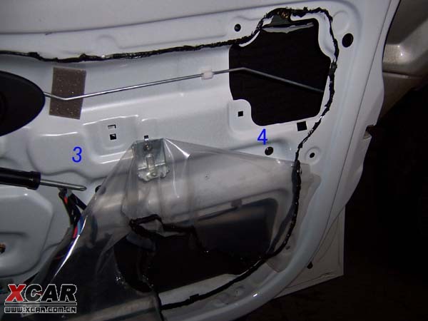

     对于装配,只能重新进行定位。因为升降机构是“X”型,上端的支撑体是在下面,松开图中的螺丝3和4就是螺丝刀所指的位置(不要拧下来,松开一点即可),伸手进去将此杆向下顶,同时对玻璃进行拍打使其保持自然的定位后,再将螺丝重新固定,可以发现原来部位1和2之间就没有先前那样容易发生碰撞了,除非用大力,完全的消除,可以在1的后面垫点东东,比如海绵之类的,就好了。
同时也有兄弟说将门的扣子重新定位,将扣子位置移一点也消除异响,这样的处理方法现在也终于真相大白了.移扣子使门扣得更紧后,那个部位当然也没有先前那样容易碰撞,但也只是治标的方法.碰撞是迟早的事,本人的方法才是治本
处理后,装上内饰板后,专挑烂路不平的路走,右前门再也不响了,巨爽啊
好东东一定要发出来,与兄弟们共享之!

造成声响是因为碰撞所致...在碰撞部位贴上点海绵或者轮胎橡胶即可..当然贴好要试升降看是否有阻碍..我已经搞定我的了

是整个机构在晃动产生的
