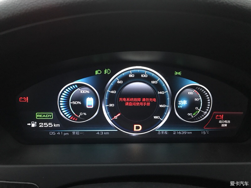

早上充满电,开200米到自己车位停好,晚上下班开出来3公里行驶中突然报警,好在行驶没感觉受到什么影响。
晚上联系了一下4s店,被告知如果不是国电桩有可能厂家不保,具体情况要去检测了,然后等厂家批复才能确定,多么混蛋的策略,你卖车的时候怎么不说必须用国电的桩?
而且维修时间也还不确定,说是曾经有车主电池返厂维修,我擦,那路上来回就得半个月
上午有事先坐地铁出去,下午开去4s店检测。
来自 爱卡iPhone版 发表于 2017-10-13 13:19    IP属地:未知
说是电池充电模块负极烧了,4s店还要去充电桩采集数据,要周一发给厂家等回复,有可能是
电池返厂维修
更换电池
或者不管,自己找充电桩厂家协商
真tmd牛叉

今天4s店打电话,说最后结果是电池返厂维修,但是19大结束前大件物流发不了,只能等27号以后才能发,着tm修完得至少俩月
来自 爱卡iPhone版 发表于 2017-10-16 22:22    IP属地:未知
引用 Flamekain 于 2017-10-16 12:13:30 发表的回复
那就还是质量问题
好多车主都换了电池
估计你也要换
