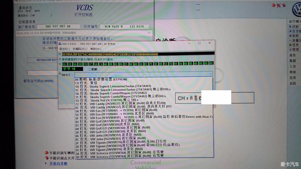

这是刷编码前,5053看的18字节图。我的车型18字节是:“3E”,而不是平常许多帖子说的“30”,而且,我的车型没有日间行灯,所以图上的30也不适合我的车型,2F从没见过,不敢动(只有5053,还是慎动18字节,但好像MQB平台就可以)。查阅大众18字节编码图,发现"3E"是高尔夫车型的编码,所以有了理论基础,准备按照高6的教程来。

这是刷完以后,刹车时四尾灯全亮。18字节从原车的“3E”变为了:00

高6刷尾灯关键步骤分2步(工具:5054;软件:ODIS6.0.6工程师版):
1 修改C10编码“21”为“29”
2 修改18字节为“00”
但实际途观(本车型)操作中,有两点补充:
1 编码过程中需要登录代码:42013(此参照了【allenchng】的帖子网页链接
2 将C10的21改为29以后,我的18位编码自动变成了00,所以,第二步都不用改18位编码为00了(这一步在高6,是关键的第二步),直接确认。
【总结】:都是PQ35平台,所以参照了高6,关键还是用5054修改09中央电气系统的底层数据:C10(主管尾灯),所以将21改为29是有效的。每个车型由于灯的配置不同,18字节编码有不同,但是这个底层数据是跑不掉的。所以抓住C10这个本质修改,应该没有问题。
