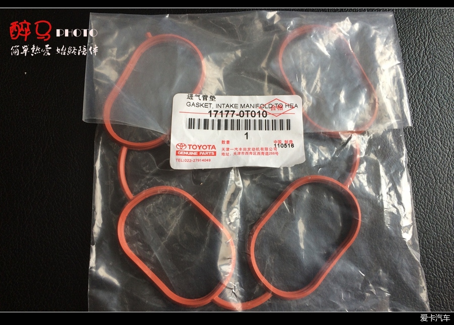

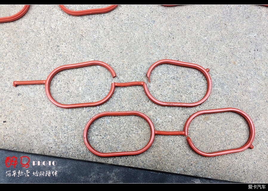

整完之后感觉还是抖,略有收敛而已!然后怀疑是不是进气歧管的密封圈老化了,漏气产生的爆震,订货,然后换掉。多少钱我自己都忘了,应该是40包了快递的。

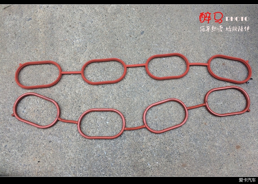

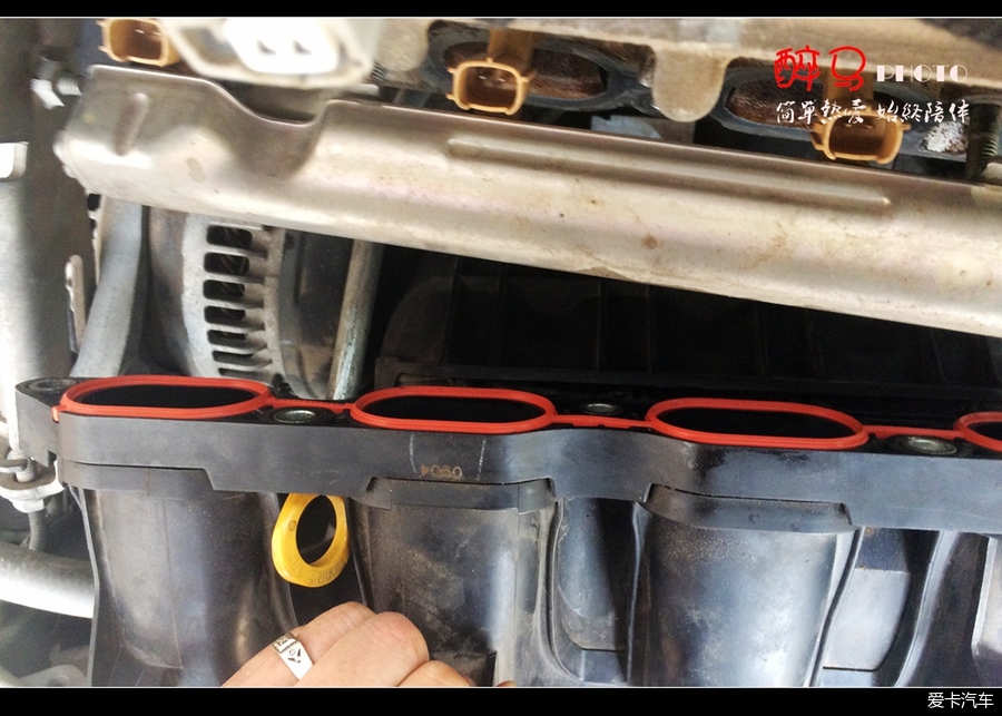

过程就不说了!看我一楼的帖子!新旧胶圈对比!
发表于 2017-10-10 15:40    IP属地:未知

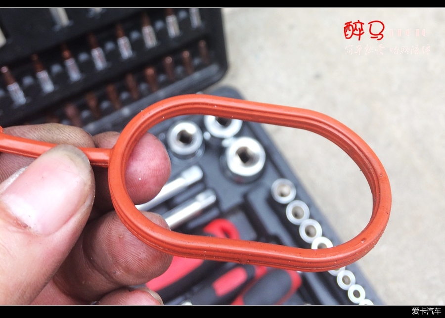

换下的旧胶圈已经严重老化,一拉就断了。
发表于 2017-10-10 15:41    IP属地:未知
压得扁扁平平的。
发表于 2017-10-10 15:42    IP属地:未知
换上新的密封圈!

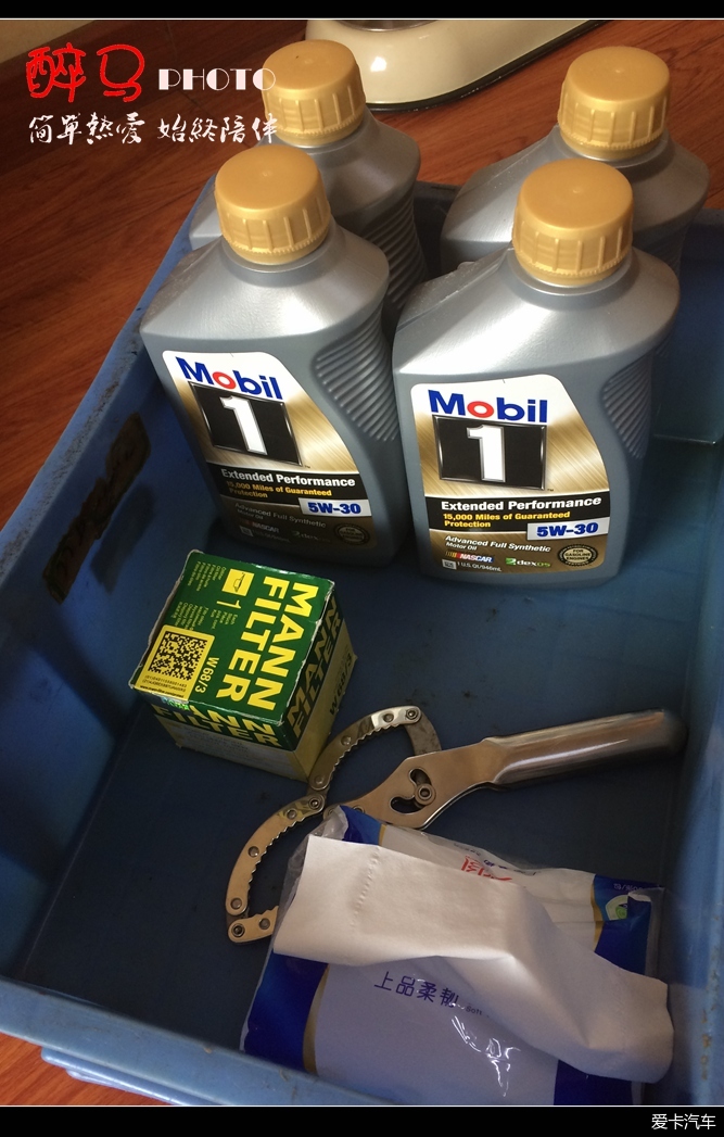

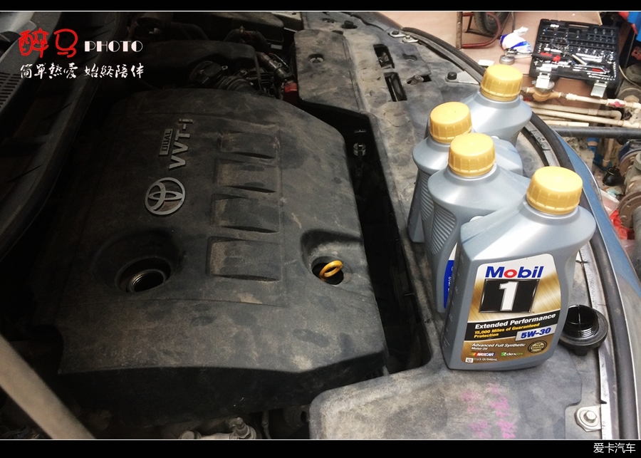

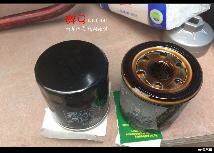

趁着有空把机油也换了,又跑了一万公里了。
发表于 2017-10-10 15:44    IP属地:未知
还是美孚EP和德国曼!

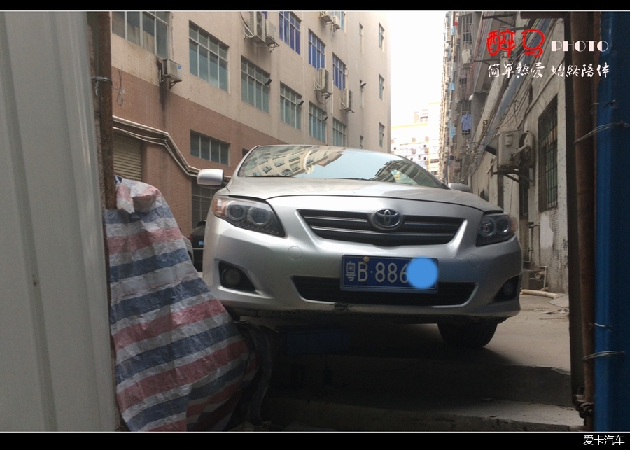

最近工位附近的宿舍在装修,一塌糊涂的,将就下。

四瓶一夸托装的。美版!!!!京东“jia”机油!
