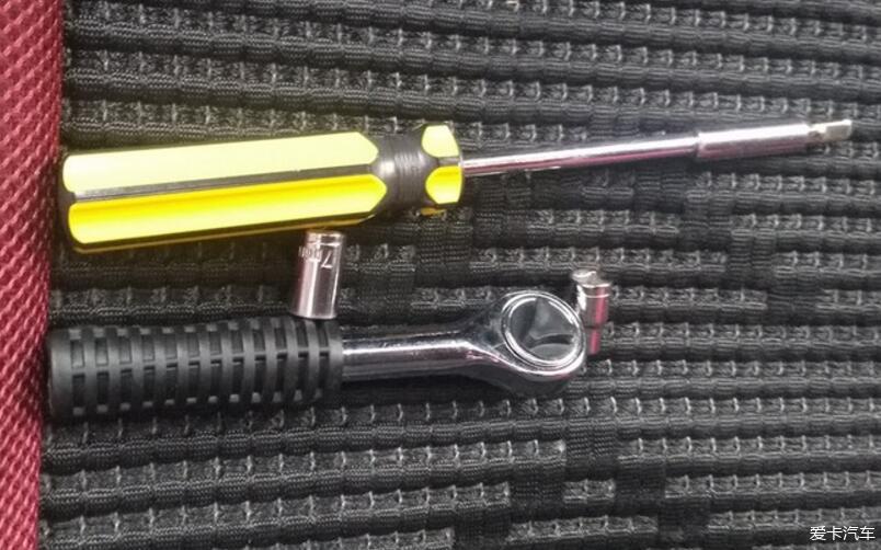

一套很不专业的工具。但是对于更换空气滤芯来说。还是足够的。
其实你所需要的。只有这些而已。7号套筒一个就可以解决。
