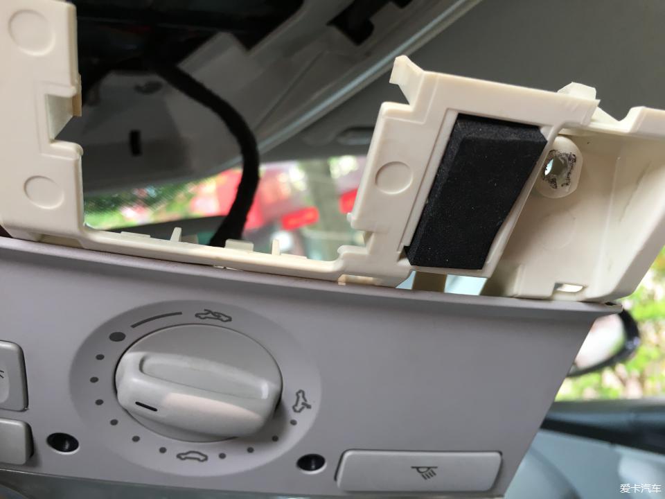

拆顶棚灯,发现我的这里塞了一个泡棉填充物。
泡棉填充物
装上真的麦克风

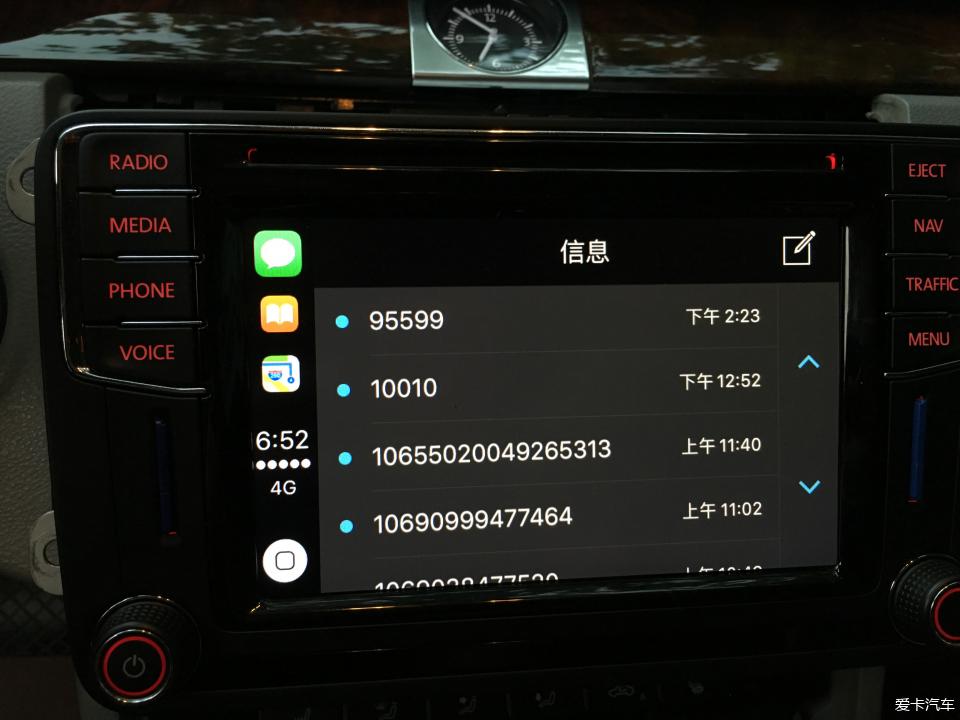

短信息也全部在里面,另外还有电话本就不上图片了。
苹果carplay
