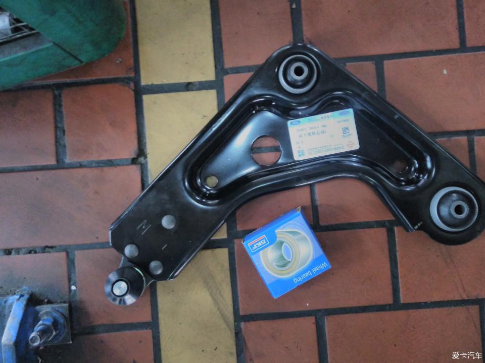

车越老毛病就渐渐多起来了,距离上次换前减将近快5个月(网页链接)原本感觉修好开一年起码没问题,看来是我过于自信了 ,这不新毛病又出现了,行驶途中刺啦刺啦轮胎有异响,基本怀疑轴承坏了,开到朋友修理厂,举起来听声音 也听不出哪发出来的,折腾了老半天,还拆下了刹车片进行保养 ,完了之后试车还是有异响,再次举起 摇晃轮胎,发现左前轮在方向锁死情况下左右轻松摇晃 有比较大的况量,这样就能基本确诊是轴承的问题,接下来就是买配件了。联系了汽配城,花了70买了新轴承,30买了半轴防尘套,150买了左下摆臂 抽空开始整........
老车了 ,在新的排放标准下 不知道还能开多少年
这是新的配件,准备好一切开干!

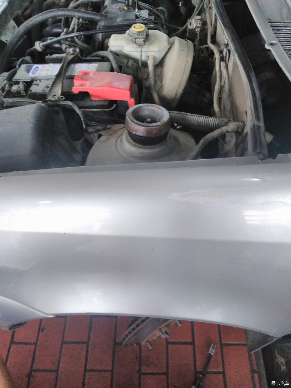

卸下轮胎 开始拧松减震塔顶螺丝,只拧松不完全取下!
拆下刹车分泵 两颗螺丝风炮直接干下!

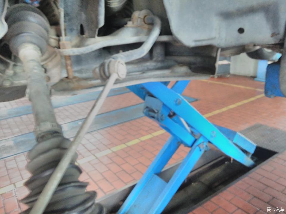

取下刹车盘后 开始拆除ABS传感器 8号螺丝。由于一个人操作实在不方便拍照,照片模糊 还请见谅,

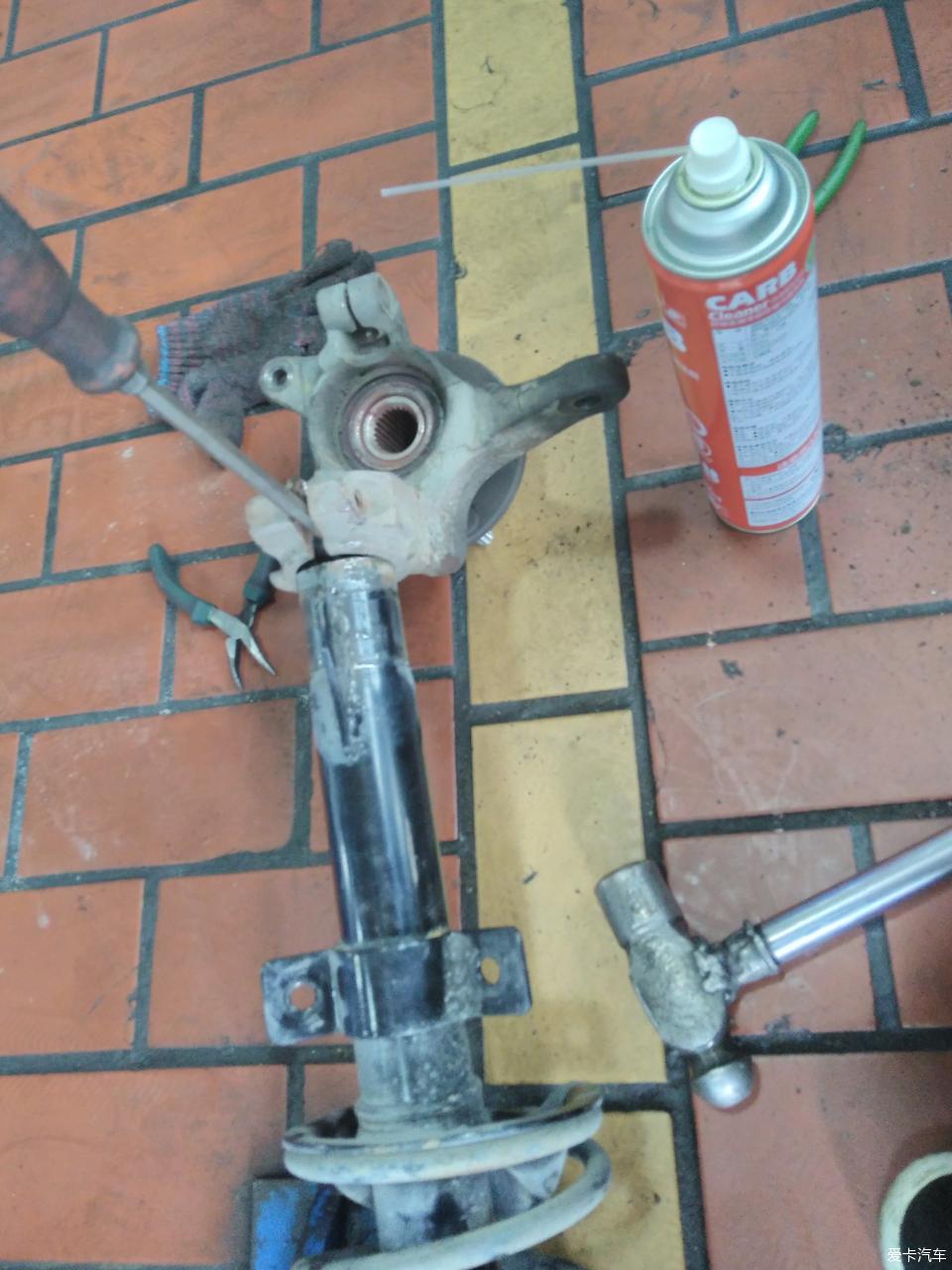

减震已经干下,下一步是撬开羊角 取下羊角
羊角这玩意儿 必须暴力,否则拆不下,榔头起子撬杆样样上

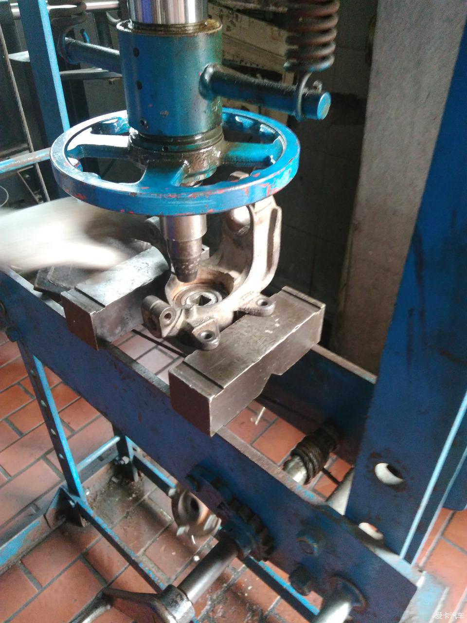

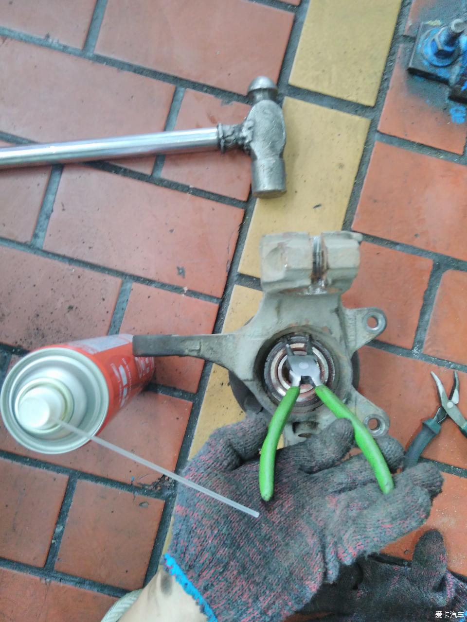

准备取轴承卡簧,压出轴承必须先把卡簧取下
看似轻松,实则搞的满头大汗 终于把卡簧取下
在压力机上顺利压出轴承一部分 一部分!
继续压轴承外圈 一直卡在羊角内部
轴承内圈一直卡在轮毂头上 切割机来一刀之后 开始砸下

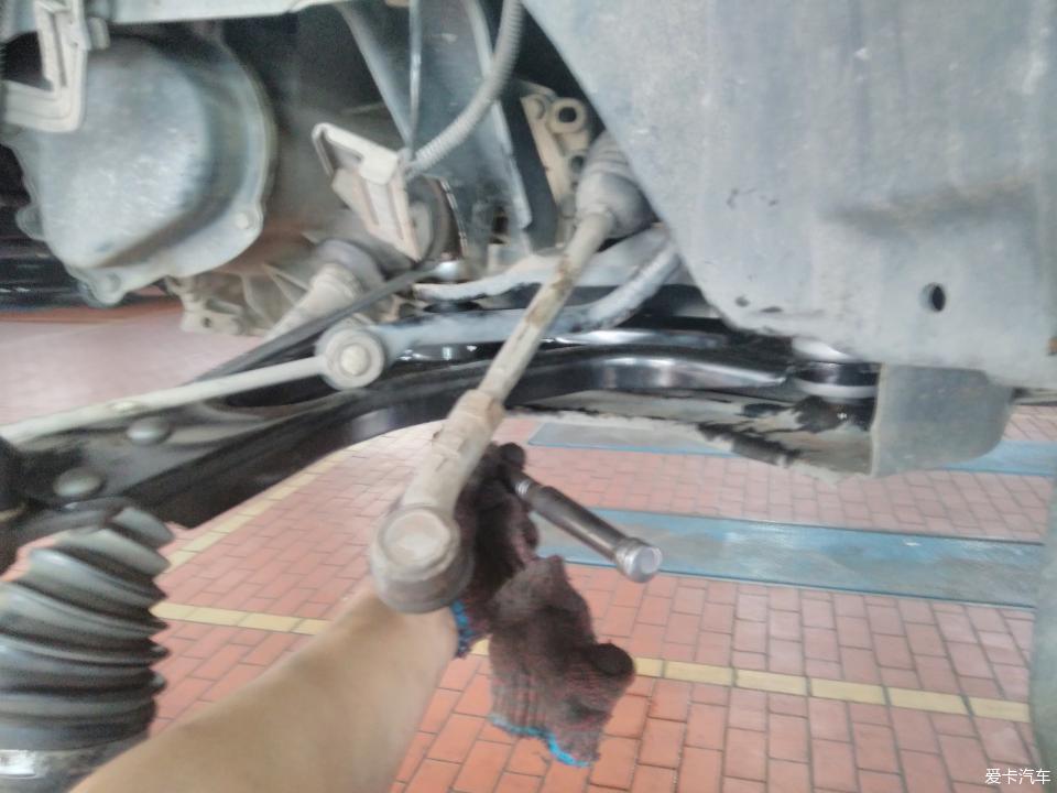

由于单手操作麻烦 所以图片拍的不全,这是摆臂拆下后
拆除摆臂 就先从底盘上把这两颗螺丝先拧松

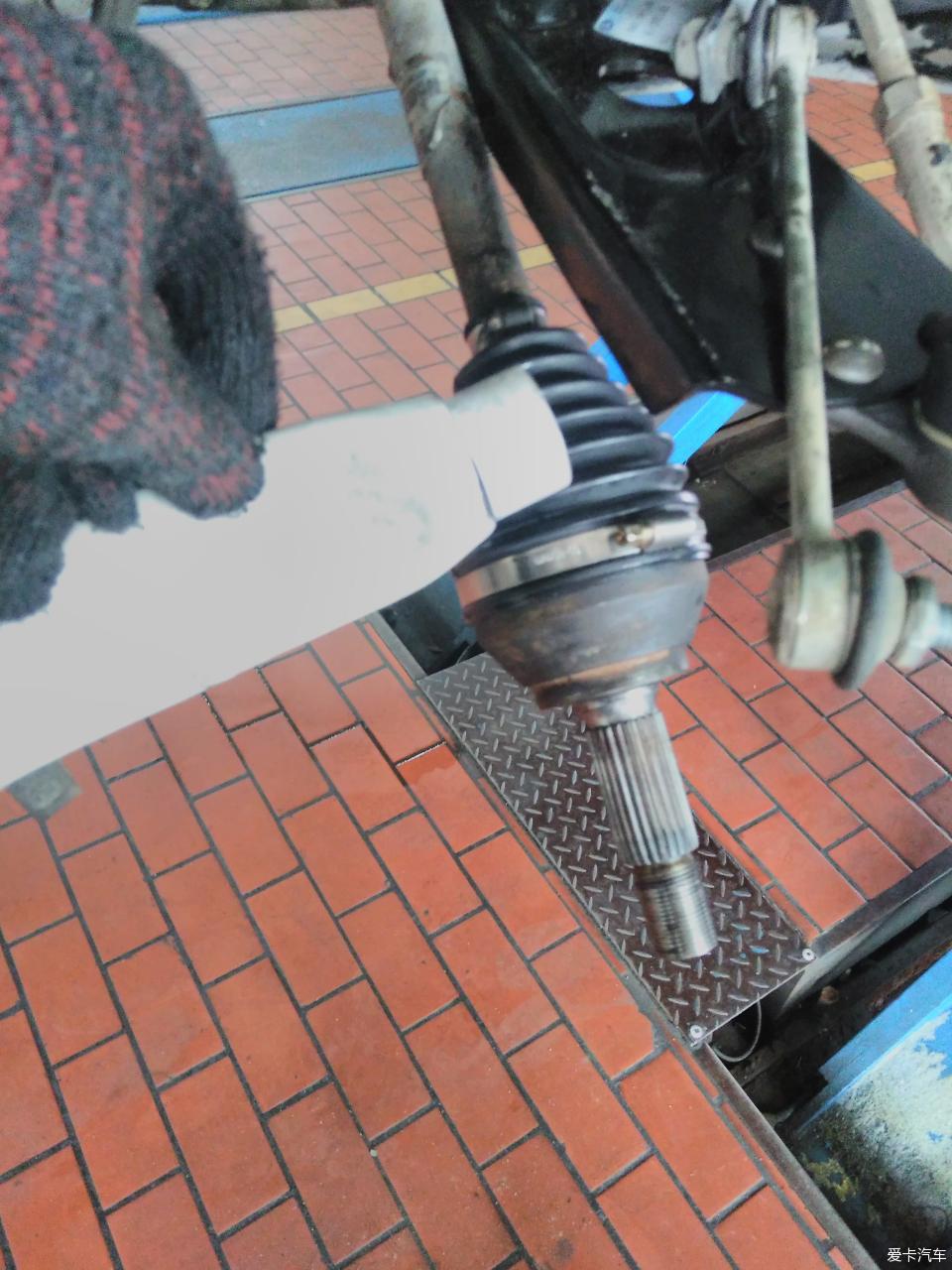

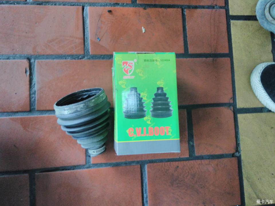

接下来开始拆半轴防尘套
新旧对比
拧松防尘套抱箍就能取下球笼,洗干净 涂抹润滑脂即可
润滑脂全部挤完
抱紧抱箍
