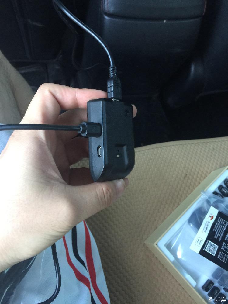

连接主控盒
另一头接小的分线器

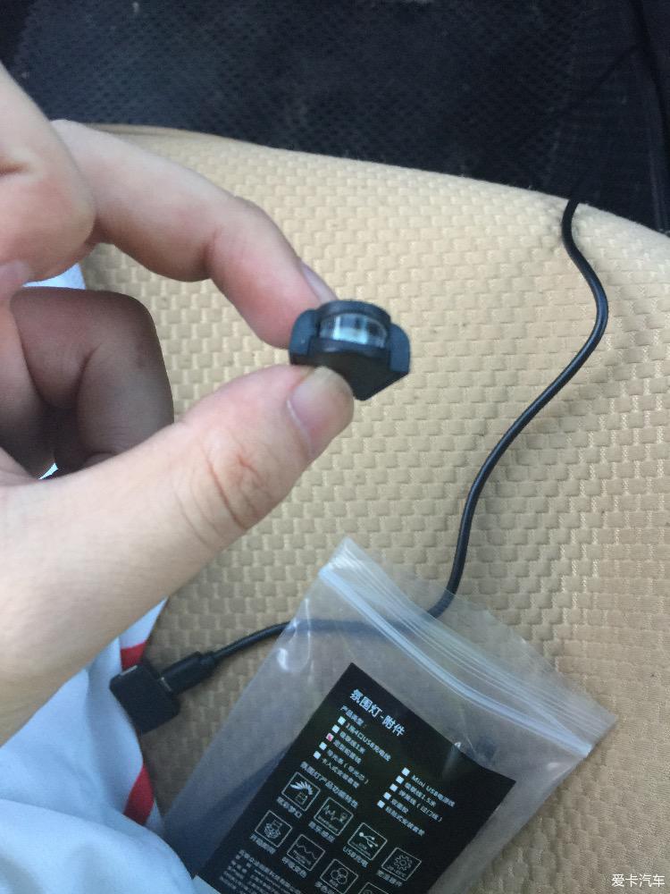

取出氛围灯
与蛇形线一头链接
另一头链接分线盒

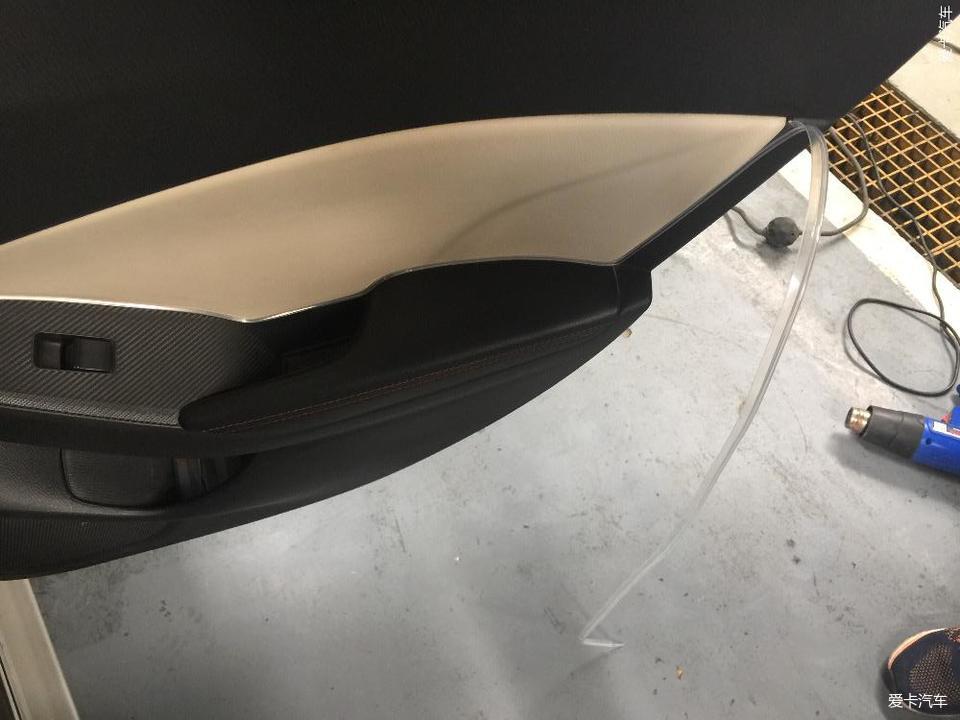

一盘搞定 再来一盘。我的眼都瞎了 很多同学一定是粘完这个再去给导光条上胶 我一开始也是这样。我用这个方法做了一个门后发现几个问题1.自以为天气很热不用风枪可以粘的很牢度在门内饰上2.装饰条在粘到导光条也是这个问题。但是我随便一用力就下来了。而且过弯的时候很丑 白天看怎么看怎么别扭。本来有个副驾驶用装饰条做的后来因为太丑删了。影响下次使用了帖子发出来估计老板要找人追杀我。
所以我直接放弃装饰条,把导光条上的胶除去,直接在门板内饰缝隙中硬插哈哈哈还可以
