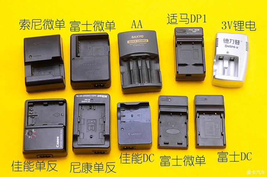

现在手机的充电器基本都统一了,最多Micro USB、Type-C、水果三种而已,我买的一条线搞定!
但相机还是那么悲催,不但不同品牌的电池充电器不一样,同已品牌不同机型的电池、充电器也可能不同,真TM操蛋!
哥是玩相机的,相机多了,充电器一大堆有木有!
纳尼?AA和3V锂电也来充数??

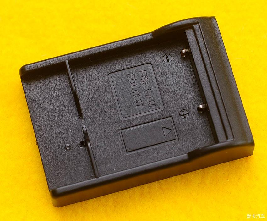

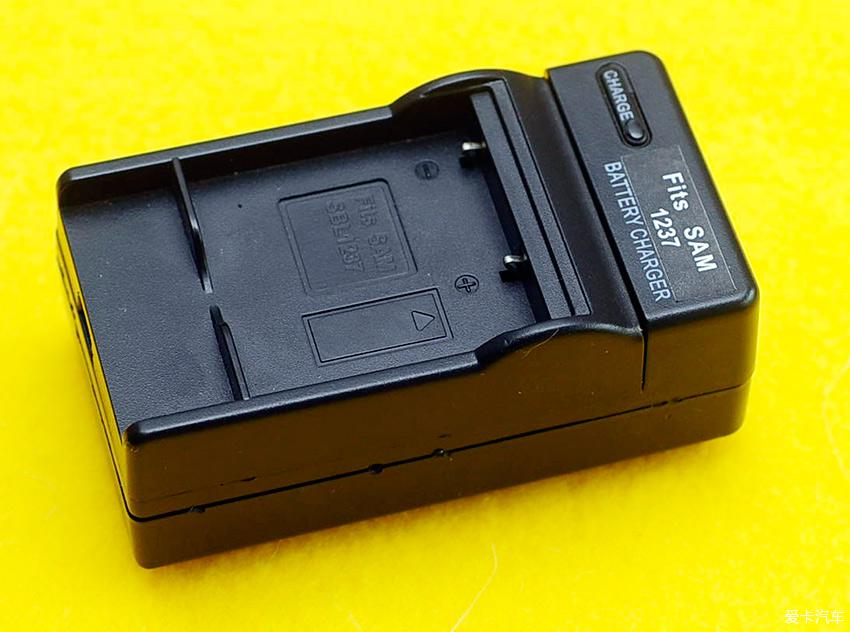

昨天想拿出来用一下,又没电了。电池放到充电器,绿灯 —— 充不进!换了一块电池,还是这样,这是充电器坏了呀!买新的?那谁不会呀!!(照片是拆后拍的,有撬痕)

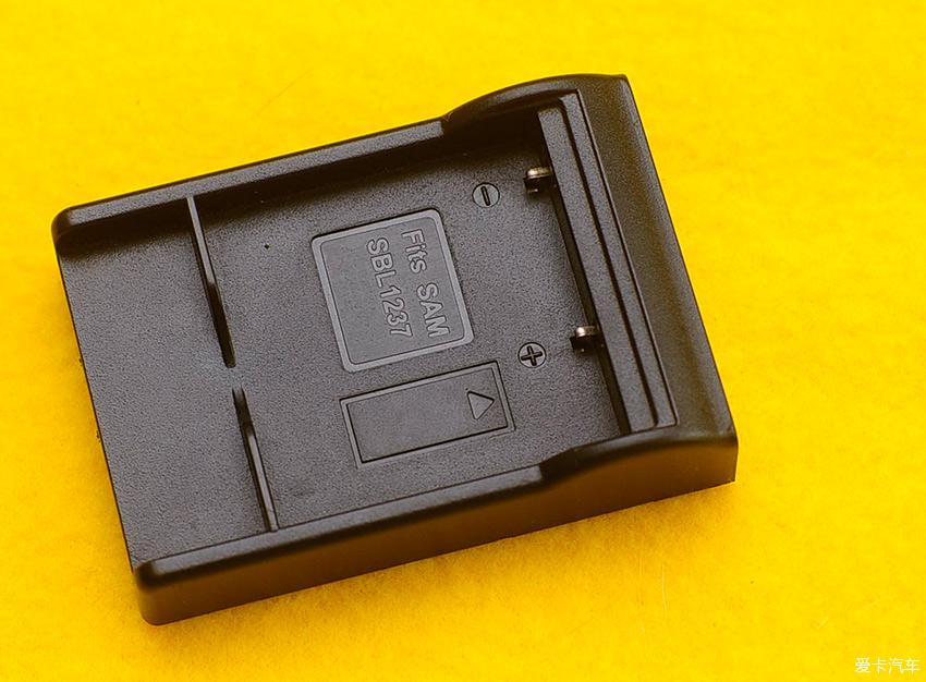

仔细一看,这个充电器是两部分组合的,如果把上面那部分取下来,接USB充电不就OK了,之前买过两个通过USB给相机电池充电的玩意儿,还蛮好用的,自己改!

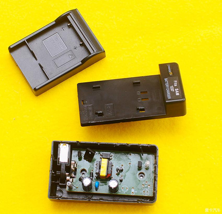

说干就干,先拆!

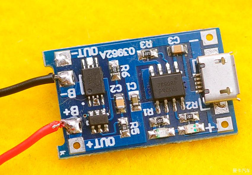

尼玛,难怪,里面就几个三极管,一个LDO,一个光耦。
所谓的改,也就是用一下这个电池卡位和电极而已!
啥元件也不用它的!

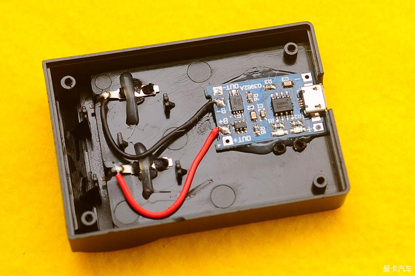

这是某宝上买的4056方案的电池板,好像两元一个吧,我上次买了十几个!

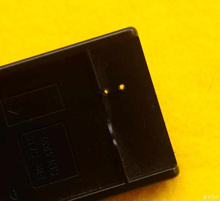

打两个孔,用途见下!
挖一个槽,供USB接口用!
焊上电源板,咋固定?AB胶啊!
在刚才打的孔上和堆上热熔胶,与指示灯连起来。

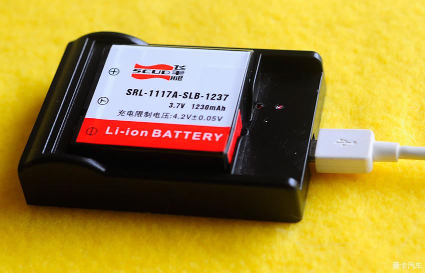

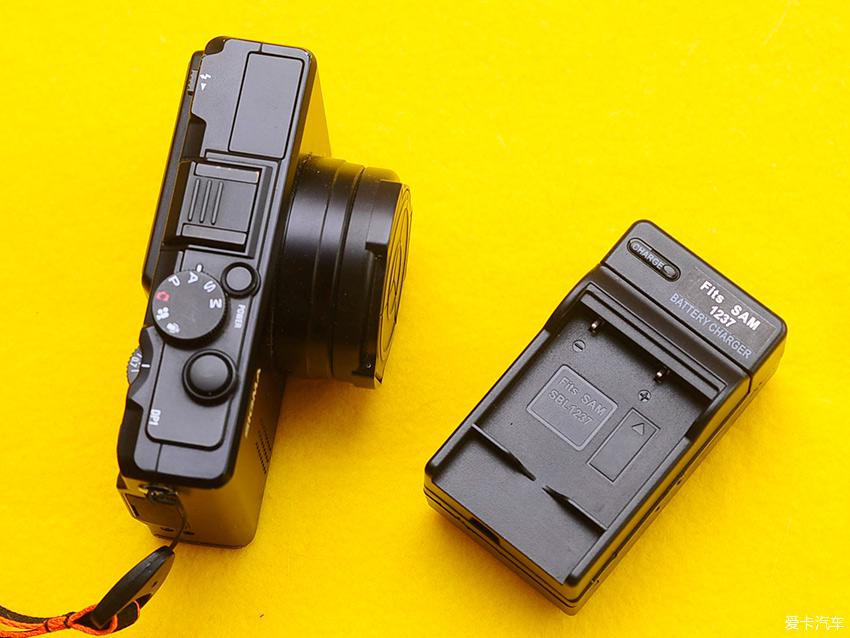

盖上盖子,OK! 个头儿不到原来的1/3
侧面!
背面!
充电中,红灯亮!
等回头充完了看看是不是亮绿灯!
