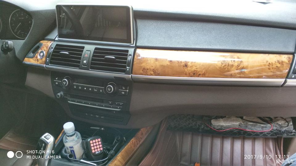

主机安装在副驾驶手套箱内,手咪通过延长线接到中控台下面,电源从副驾驶手套箱下面的保险盒取电,天线使用夹边安装在尾门,馈线通过在尾门侧面钻孔穿进尾门内部然后顺着原车的线束穿进车内然后顺着顶棚穿到手套箱。

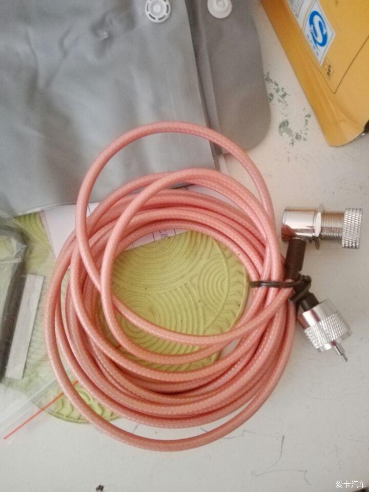

馈线,当然是越粗越好,但是要考虑到穿线的问题,50-3最合适,再粗就不好穿了。

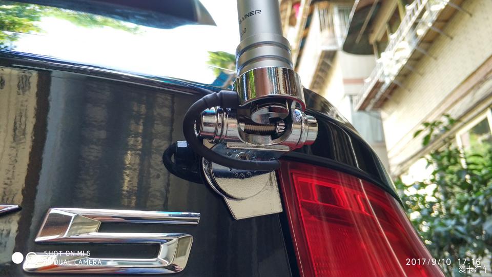

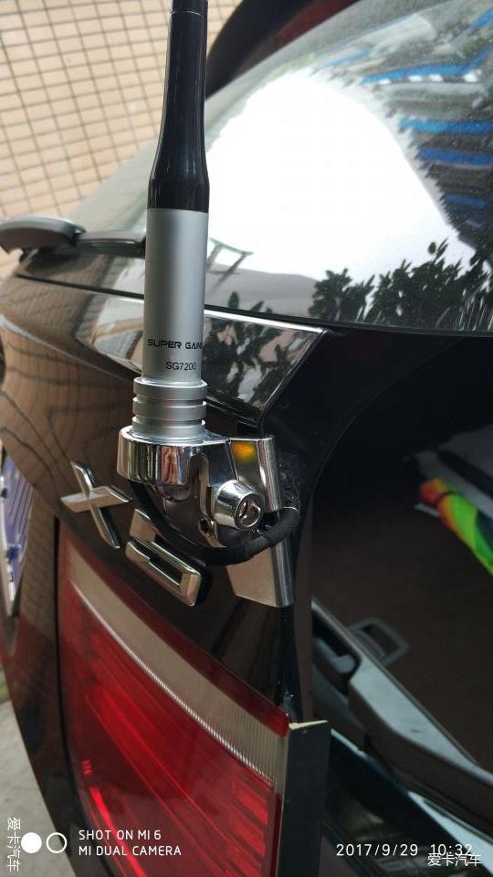

SUV天线最佳安装位置就是尾门。

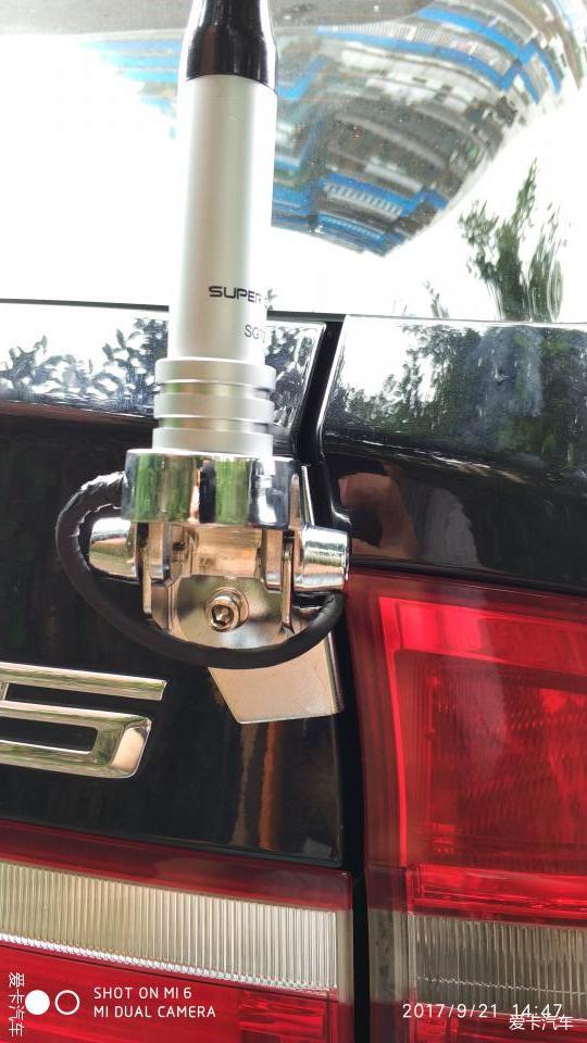

夹边方式安装。

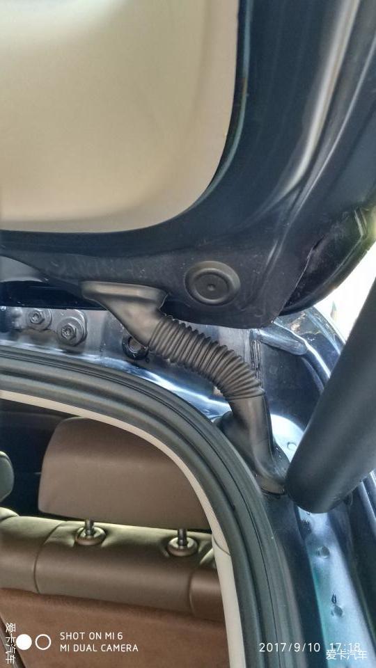

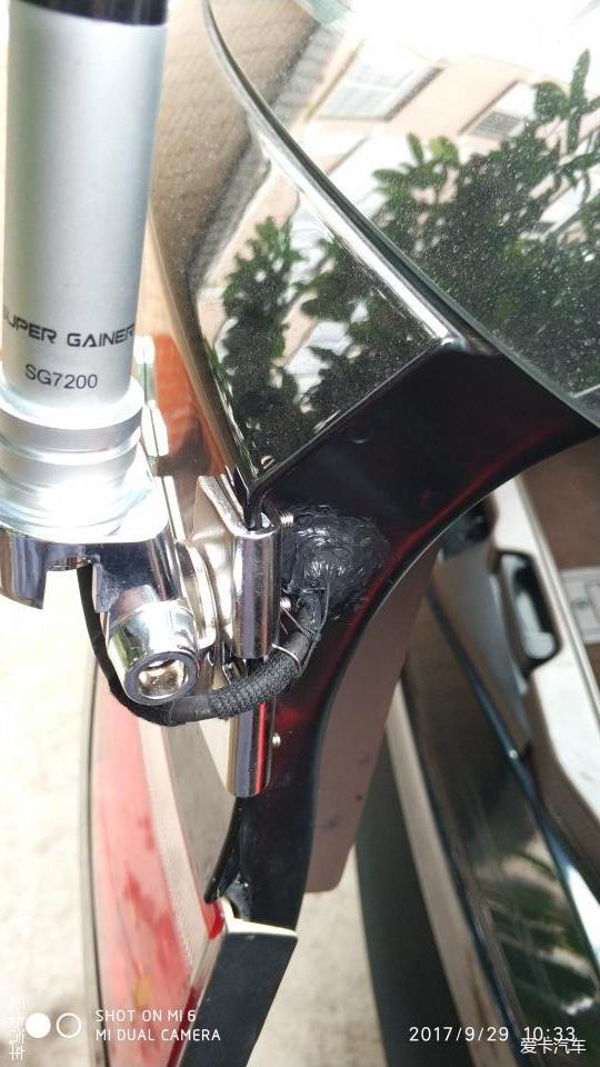

在尾门侧面钻了一个直径8mm的孔,将馈线头子取下,套上一个胶塞,穿进尾门里面,然后顺着原车线束穿进车身。
就是这个橡胶线管,里面是原车的线束,馈线从这里穿进车身内部。

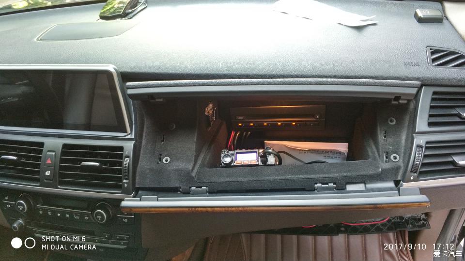

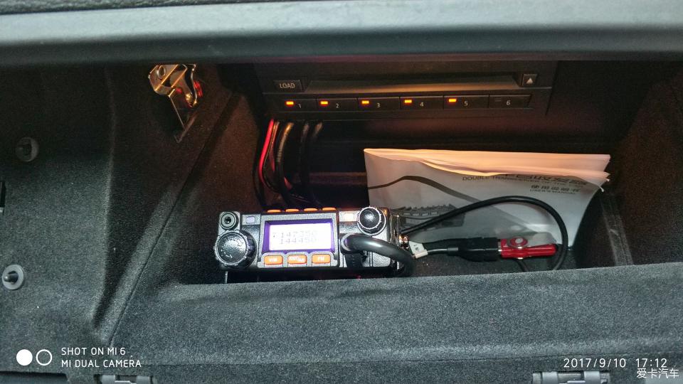

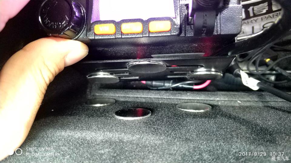

主机安装在副驾驶手套箱,上下左右都留了空间,有利于散热。
主机用螺丝固定在原配的支架上,手套箱里用强力胶粘上三颗强力磁铁,支架上也粘上三颗磁铁,吸的非常牢。想拆的时候也很方便(一般不会拆,不过有时候换了天线想要测驻波比的时候才需要拆)。
正好手套箱下面有一个保险盒,电源从保险盒取电,就不占用点烟器插口了。负极直接就近在手套箱里CD主机下面找个金属螺栓接上就OK了。

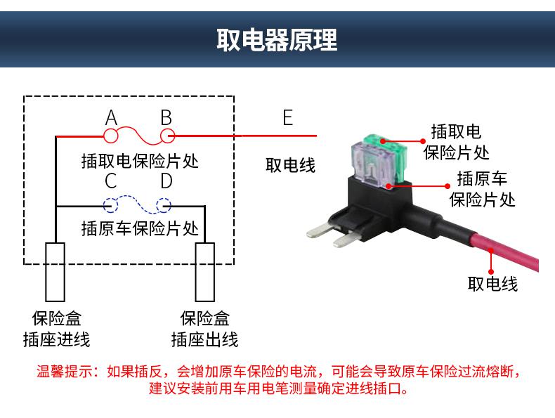

取电用的是这种神器,直接在保险盒里找一个空的插槽插进去就可以了,因为插的是空的插槽,所以我只在图中的AB之间插了一片15A的保险,CD之间就空着,对原车不会有任何影响。我运气非常好,我找的那个空保险的位置正好是一个延时断电的保险,车门解锁之后自动通电,锁车之后延时半小时自动断电,想使用车台的时候不需要启动发动机,用完之后还不用记着关电源,非常方便。
不用的时候将手套箱关闭,一点不影响美观。但是问题来了,手咪线太粗,手套箱缝隙不够大。要发话的话只能保持手套箱打开,很不方便。怎么办?最后我想到一个好的解决办法。

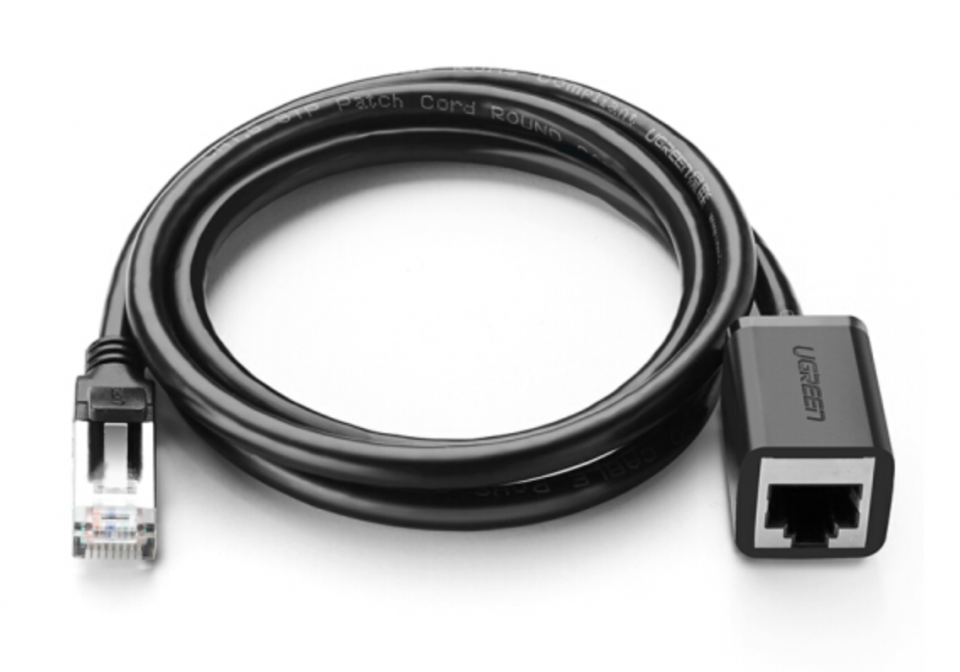

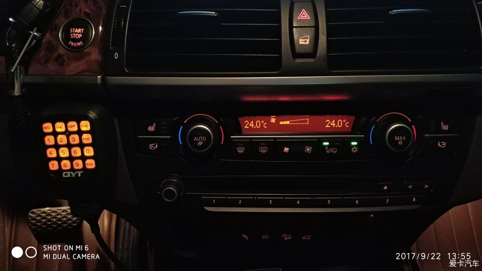

因为手咪跟主机之间的接口是RJ45的水晶头,也就是我们常见的网线接口。于是我买了一根延长线,很轻松就解决了手咪的问题。
将延长线穿到仪表台下面烟灰缸的位置。

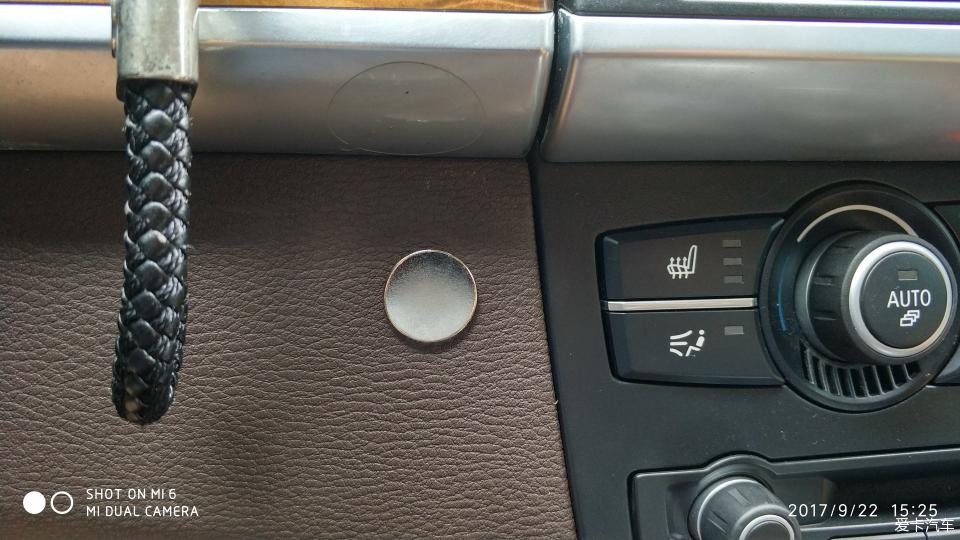

粘了块强力磁铁在车上,挂手咪,手咪背后也粘了一块,磁铁吸磁铁,吸力更大,随便怎么颠簸也不会掉。
这是整体效果,跟原车很搭,手咪不用的时候还可以拆下来放进手套箱,不影响原车的美观。
灯光颜色跟原车的仪表台灯光颜色一样,很配。

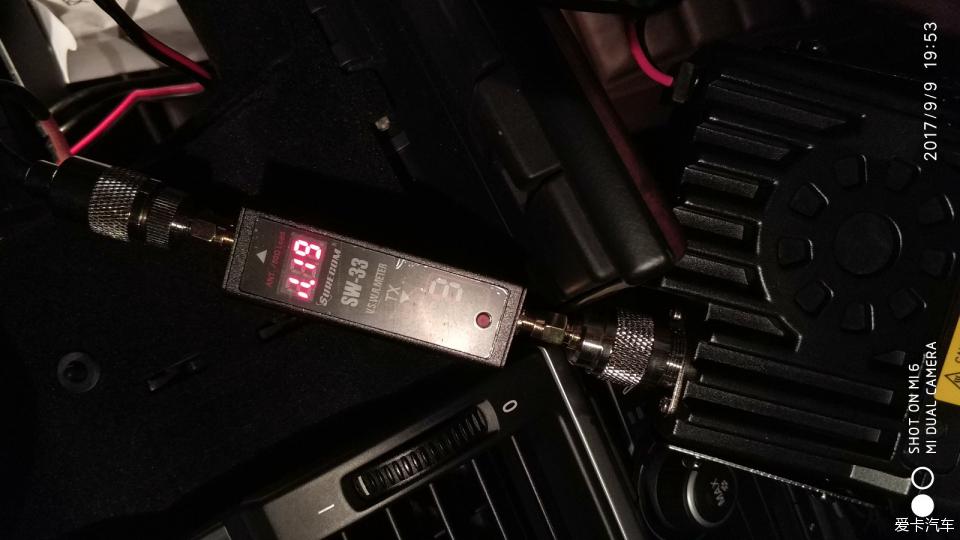

下面开始测试主机和天线馈线的性能了,以下所有的测试都是在145435两个频点测的。

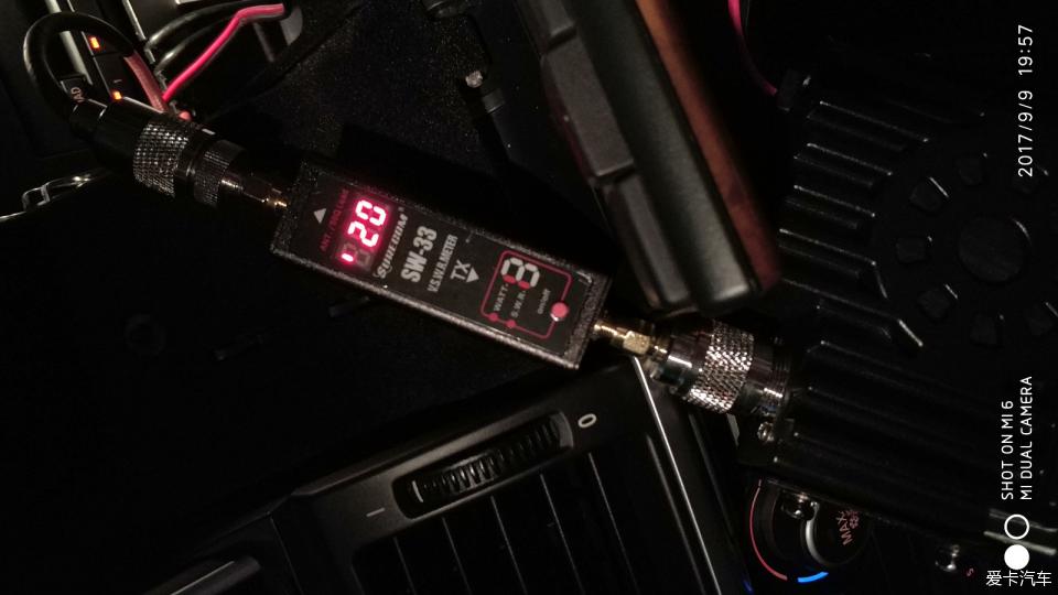

接上驻波表测试,V段发射功率28W。
U段发射功率20W。
再测一下驻波比,V段1.04。不过这是在电台端测的,天线的实际驻波比要大一些。
U段驻波比1.19。

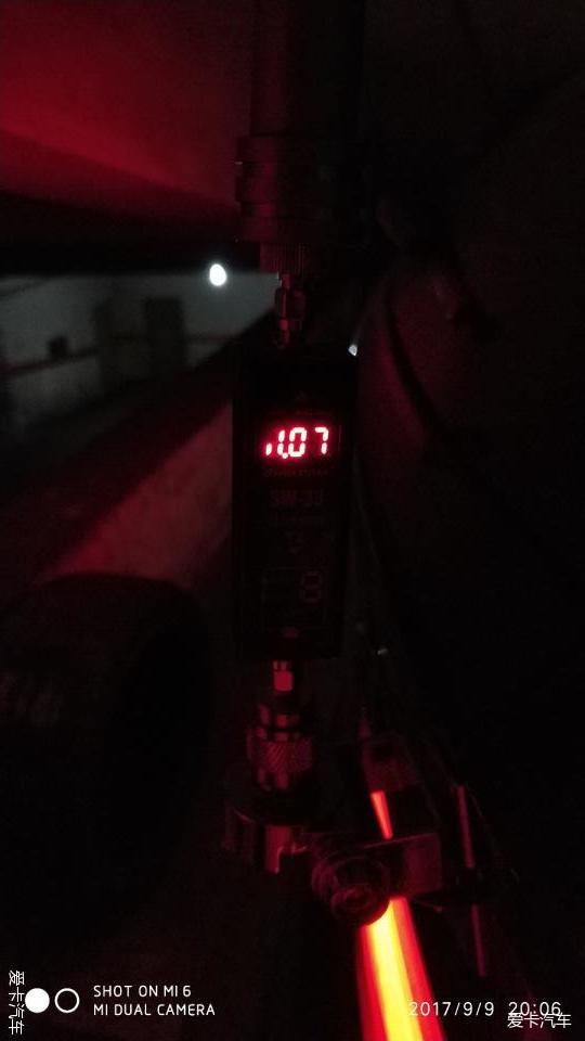

驻波表接在馈线跟天线之间测一下,V段驻波比1.07,还是非常不错!

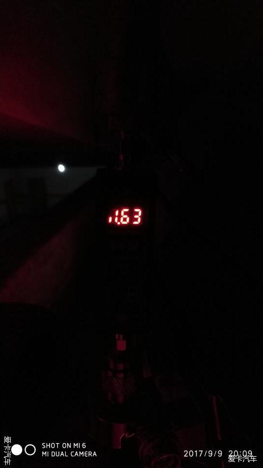

U段驻波稍微差一点,1.63,不过还可以接受。

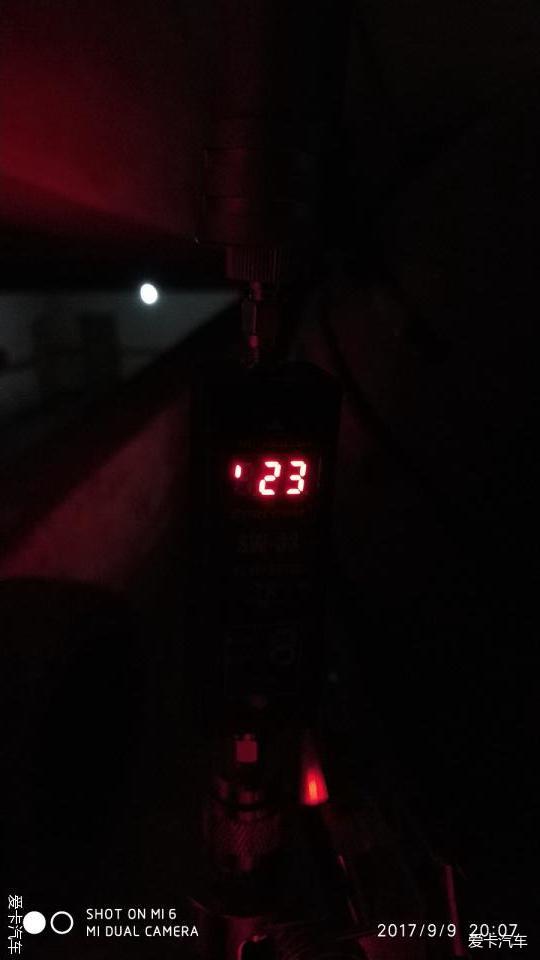

再测一下馈线的损耗,在馈线末端V段功率23W,损耗了5W,算下来不到1个db,5米的馈线能有这个水平算是质量不错的。

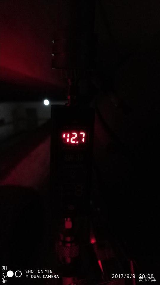

同样的馈线,频率越高,损耗越大,U段实测末端功率12.7W。算下来损耗接近2db。

最后接受网友的建议,换下了原来的廉价铁皮夹边,据说原来那种亮亮的夹边是铁皮电镀的,容易生锈。这次买了一个50多元的,材质是全不锈钢,我用磁铁***验证通过,拿在手上分量也不一样,非常沉。
新的不锈钢夹边非常牢固,再怎么使劲掰都纹丝不动。
买了一支维修发动机的密封胶,给穿线孔四周厚厚的上了一层密封胶,保证滴水不漏!
