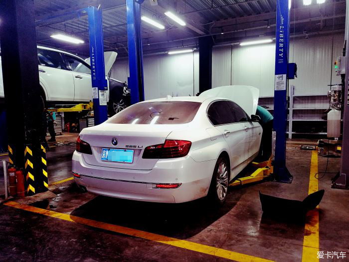

车辆进入施工工位,首要的是检查一下发动机各部位,有否渗漏油液的现象
宝马发动机最常见的故障就是渗漏油液,一些密封垫圈的老化也会导致大的问题出现

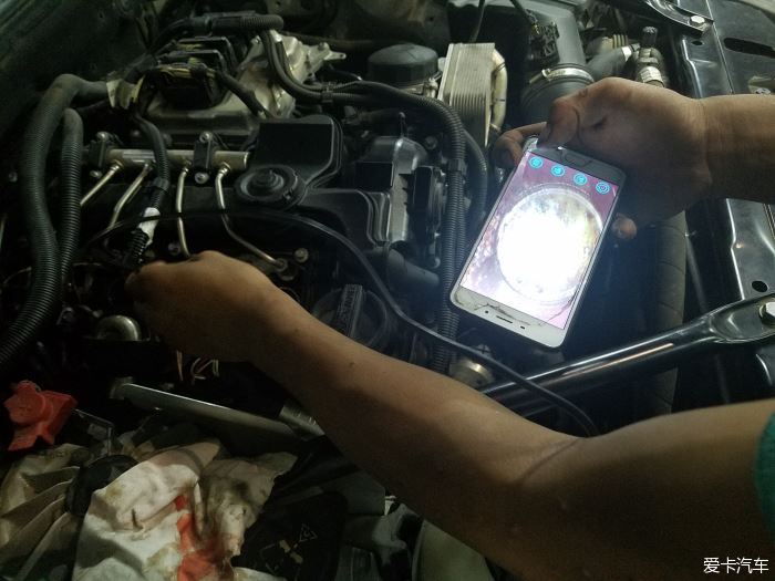

发表于 2017-09-10 14:51    IP属地:未知
使用影像窥镜观察燃烧室积碳情况,一目了然,这对于清洗的方式方法有了基本的判定

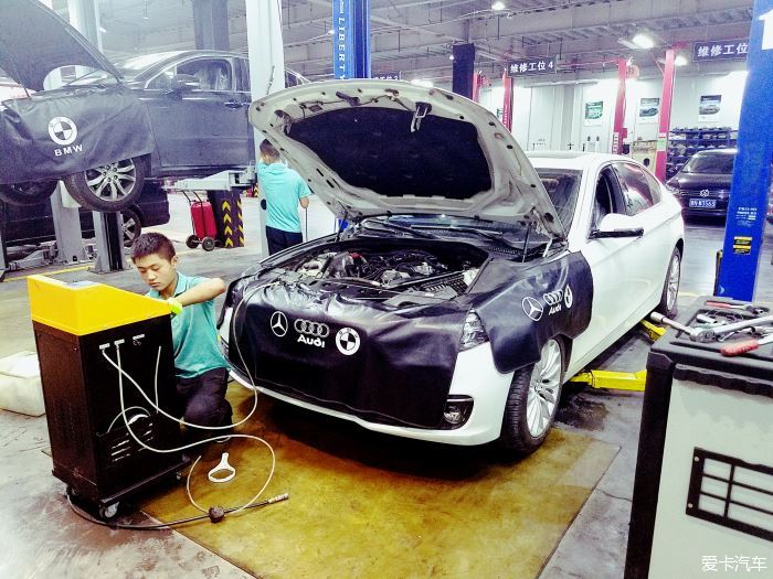

发表于 2017-09-10 14:53    IP属地:未知

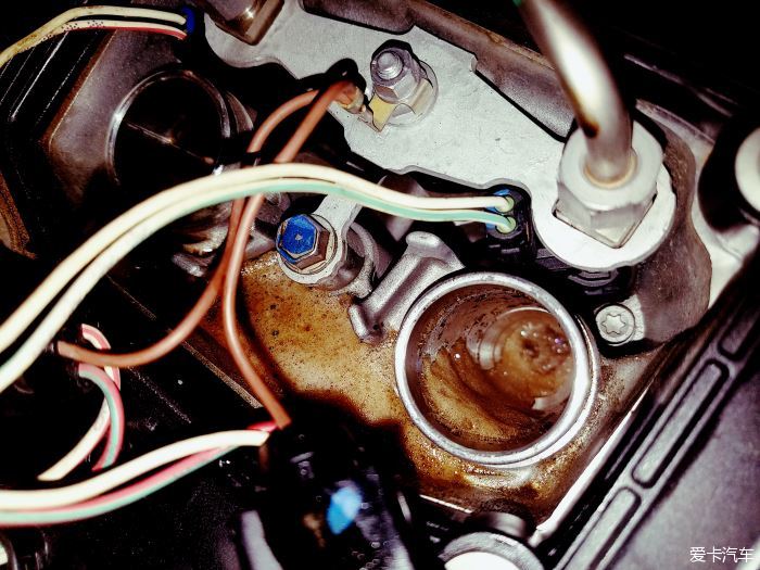

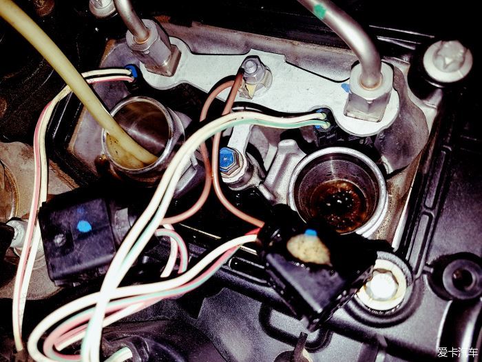

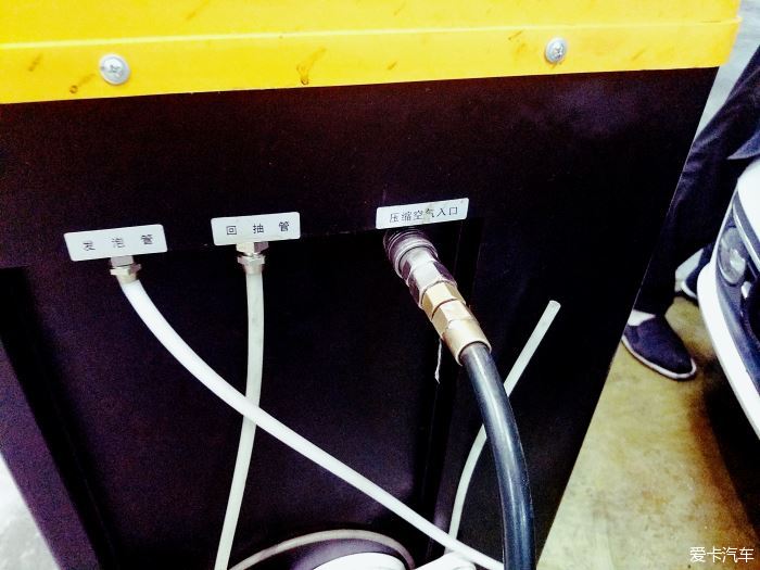

清洗燃烧室积碳使用的设备,主要功能是对清洗剂进行发泡处理,然后通过管路注入燃烧室进行清洗作业
步骤:拆下点火线圈,拆卸掉火花塞,火花塞孔内加注清洗剂

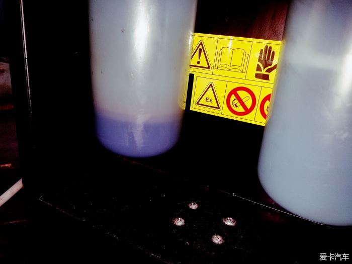

发表于 2017-09-10 14:56    IP属地:未知
一款燃烧室专用的清洗剂,其主要功能就是溶解掉内部的积碳,并且不会对其他金属部件产生影响
国内的清洗剂种类繁多,功能作用基本一致,价格实惠效果好才是硬道理
清洗剂倒入设备内,接入高压气体即可,使用设备清洗作业更简单有效
我是杨老大
发表于 2017-09-10 14:57    IP属地:未知
设备也很简单实用,一个是注入管路,一个是回抽管路,把溶解掉的积碳液体抽出

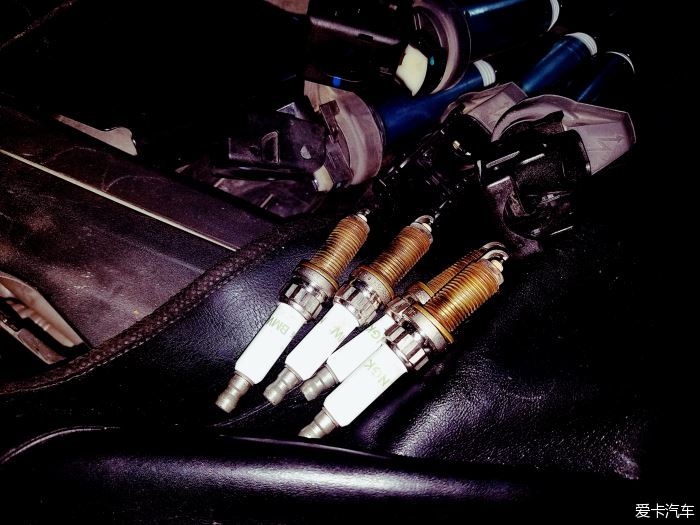

发表于 2017-09-10 14:58    IP属地:未知
拆掉的火花塞,经过检查状态良好,可以继续使用,如果点火头过脏,也可以简单清洗一下

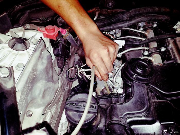

发表于 2017-09-10 15:00    IP属地:未知
清洗设备把清洗剂转化成泡沫液体,经过管路注入燃烧室内
热车熄火后就进行清洗效果更好,凉车时的化学反应要慢一些,溶解积碳热车效果最好

发表于 2017-09-10 15:03    IP属地:未知
泡沫清洗剂进入燃烧室立刻就会与积碳产生化学反应,满满溶解掉积碳物质,这个过程一般持续五分钟即可
这里可以看到清洗剂泡沫进入燃烧室立马变成了黑色的泡沫,化学反应立即见效
