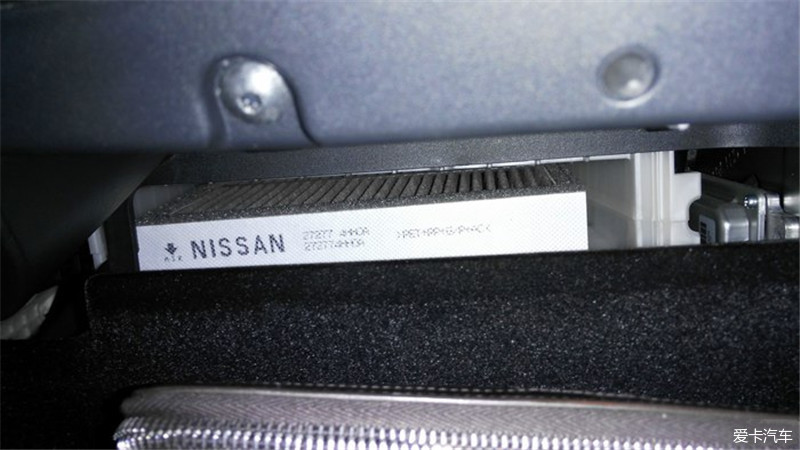

打开手套箱看到一个护板从右侧扣下来就荟看到这个带标签的挡板
取下挡板就看到空调滤了,注意空滤的角度和方向~~以便换新的放入

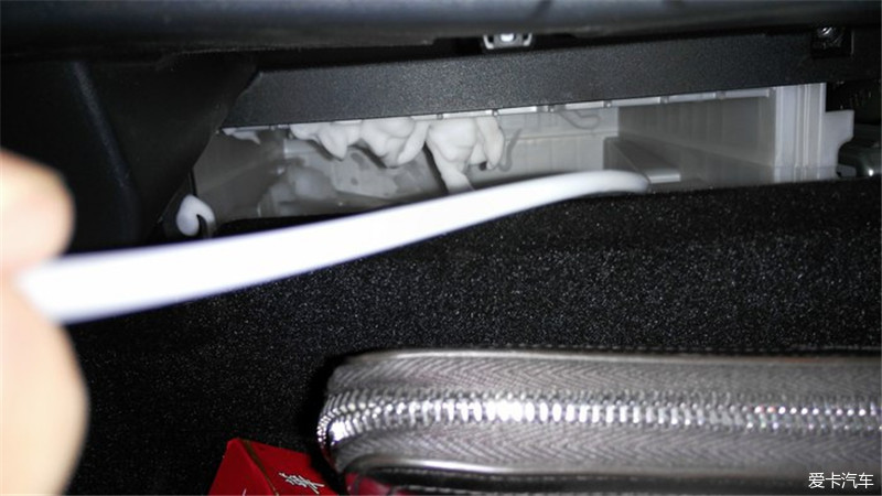

取出清洗剂,着车后关闭AC(空调)保持通风状态

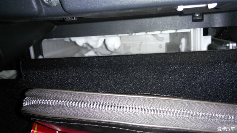

使劲往里喷吧,喷半瓶,里面是个风机,有风。。。
喷好后静置10分钟,抽根烟等一会就行了

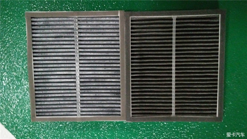

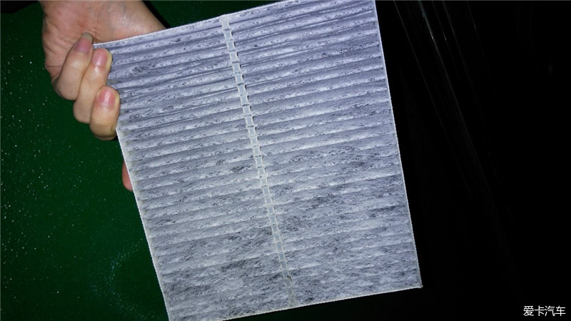

取出的原车空调滤芯和新的对比下,好脏。。新的也是活性炭的,原车的轻飘飘,反而这个便宜货质感不错。。。正面来看看做工。。
反面看看做工。。
车库太暗,手机太渣,将就看吧。。
新的特写。。。
