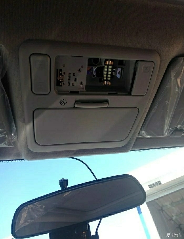

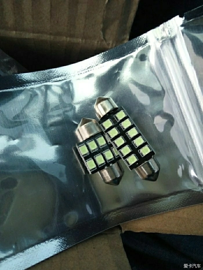

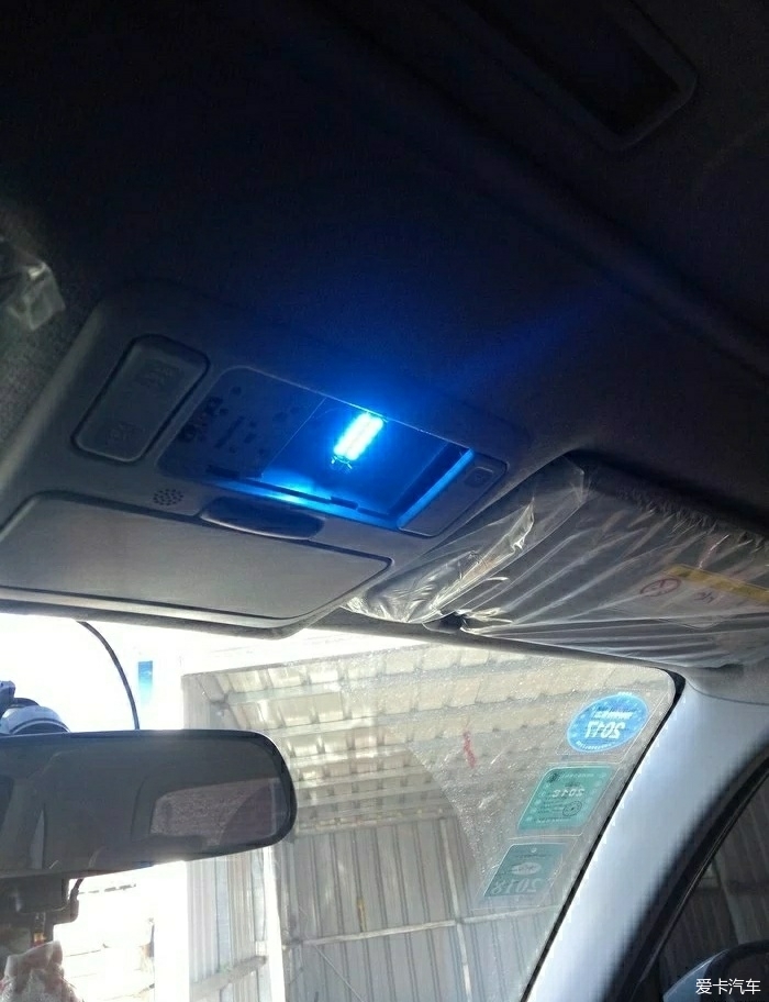

    每次晚上下班回家时开车门总是漆黑一片,早就打算把阅读灯改成开门亮灯,于是网购LED阅读灯到货安装。

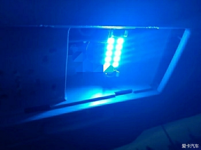

网购LED阅读灯前41后30毫米 下面大家看效果图对比
原车阅读灯效果
更换LED阅读灯效果
更换LED阅读灯效果

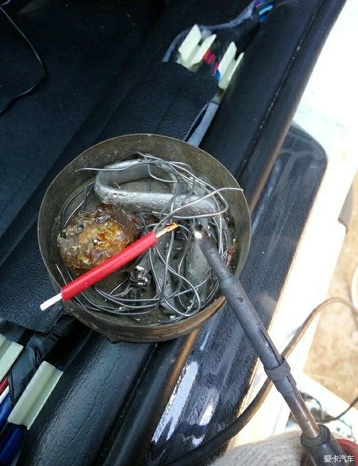

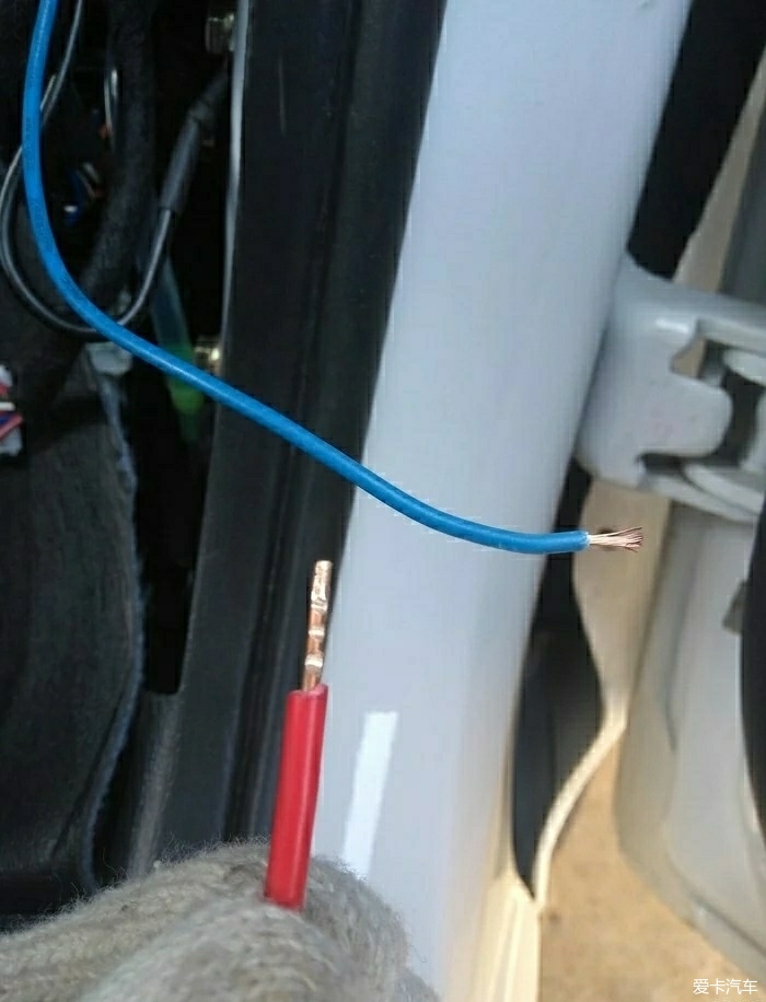

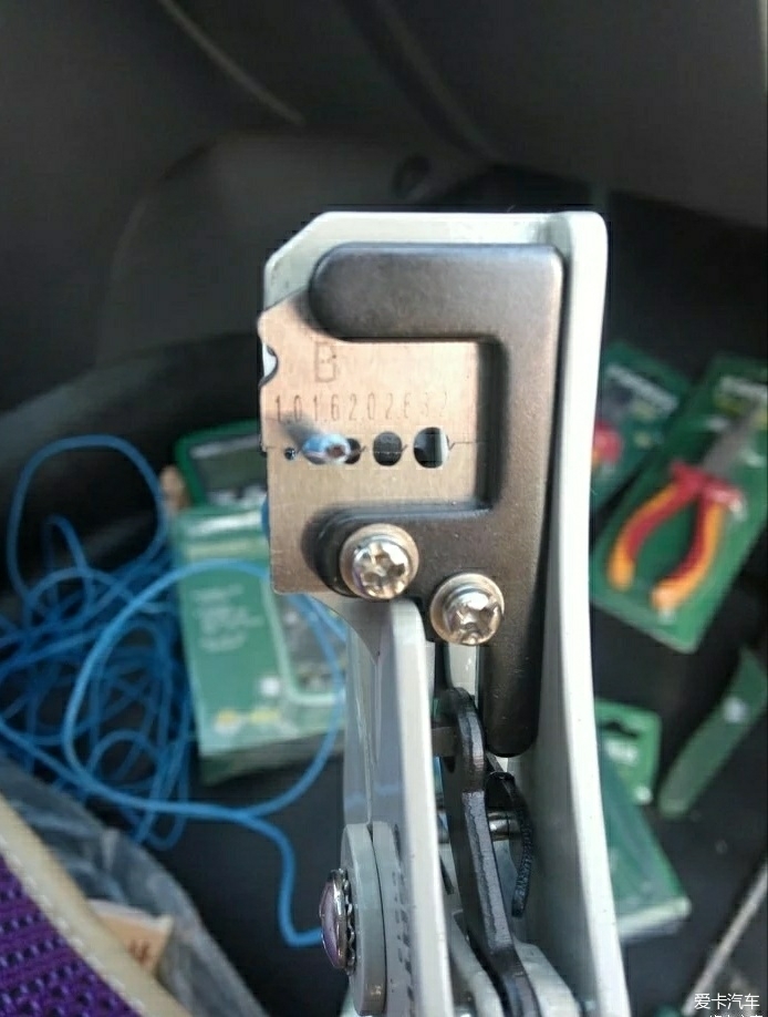

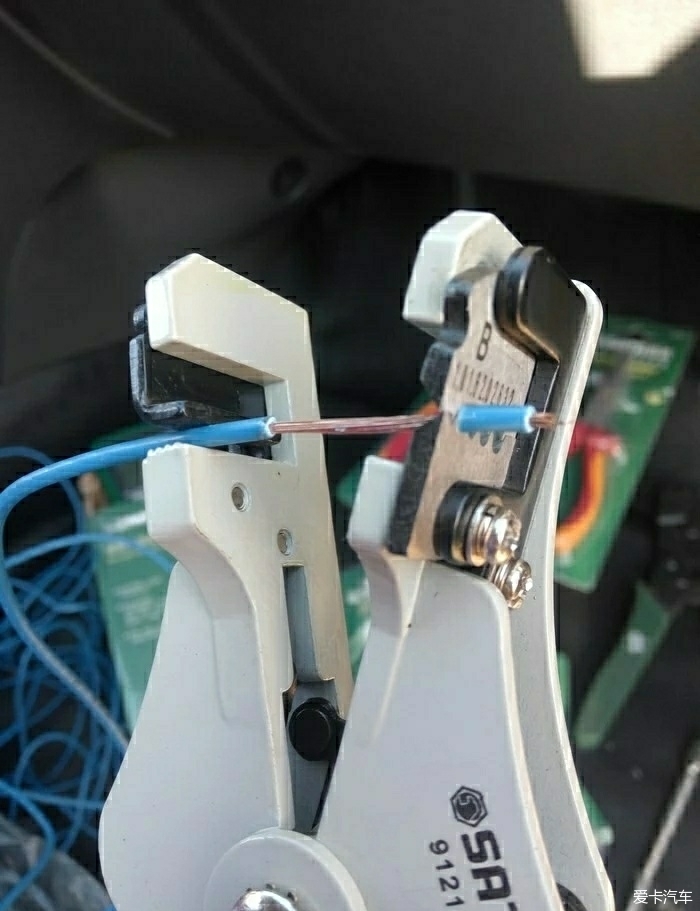

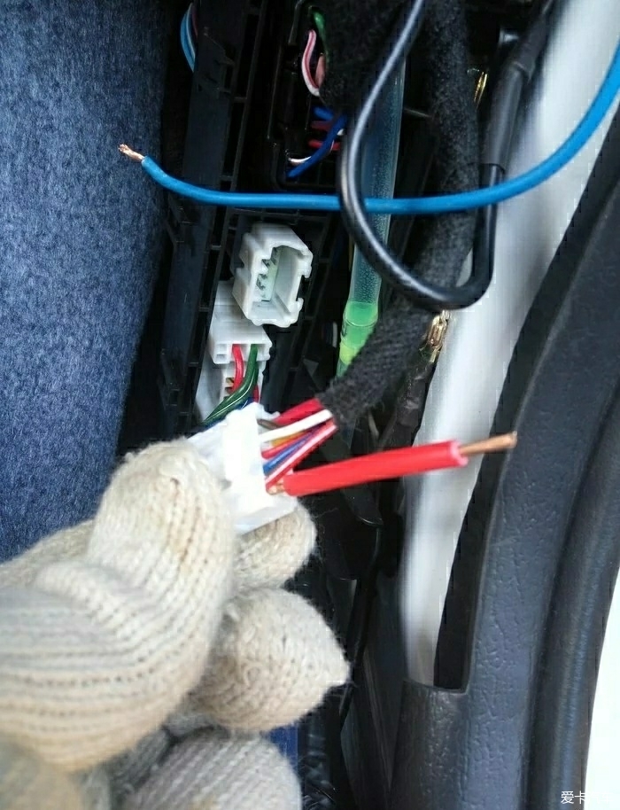

先找一个电线 1平方足够,长度从前阅读灯经过右A柱到下门柱护板大概2米左右吧具体没测量。用剥线钳剥开电线一端,漏出线头。
用剥线钳剥开电线一端,漏出线头。
不再犹豫2018
来自 爱卡Android版 发表于 2017-08-28 13:39    IP属地:未知

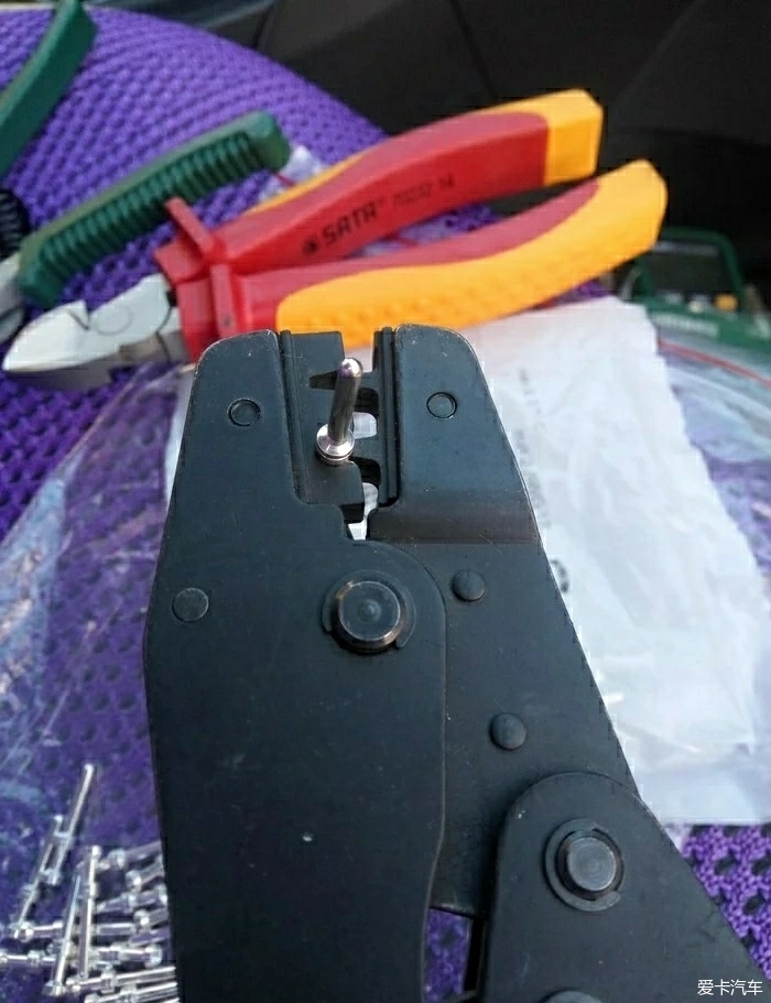

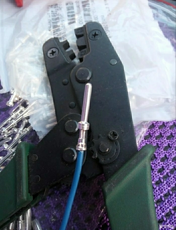

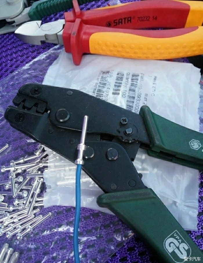

需要准备插线公针,(如没有可用4平方硬电线代替用电烙铁焊接在电线上)把电线插入公针用压线钳压紧
把电线插入公针用压线钳压紧。最后备用

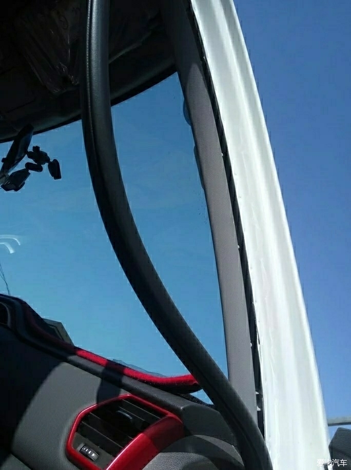

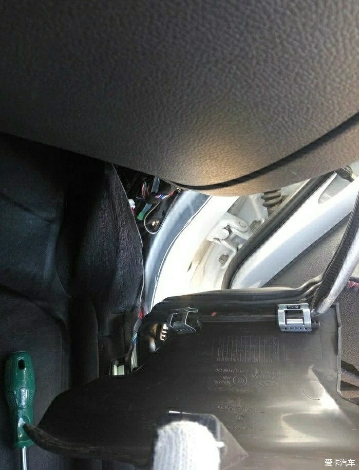

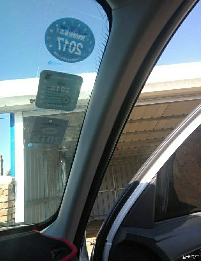

下面开始拆右A柱护板。很简单先把A柱胶条拔下来。(从驾驶室内侧看)
把A柱胶条拔下来。(从驾驶室外侧看)

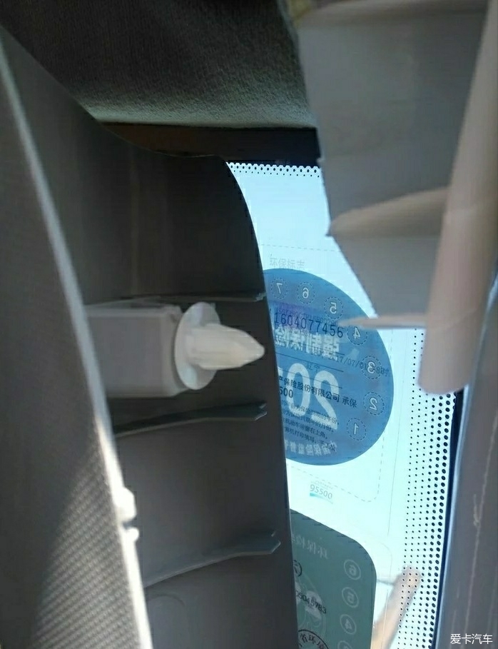

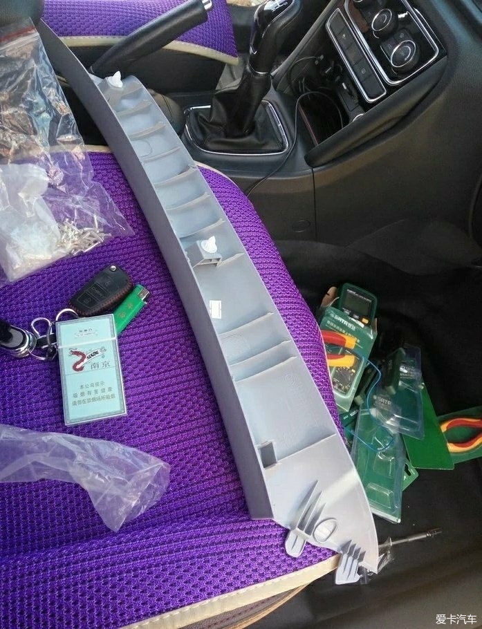

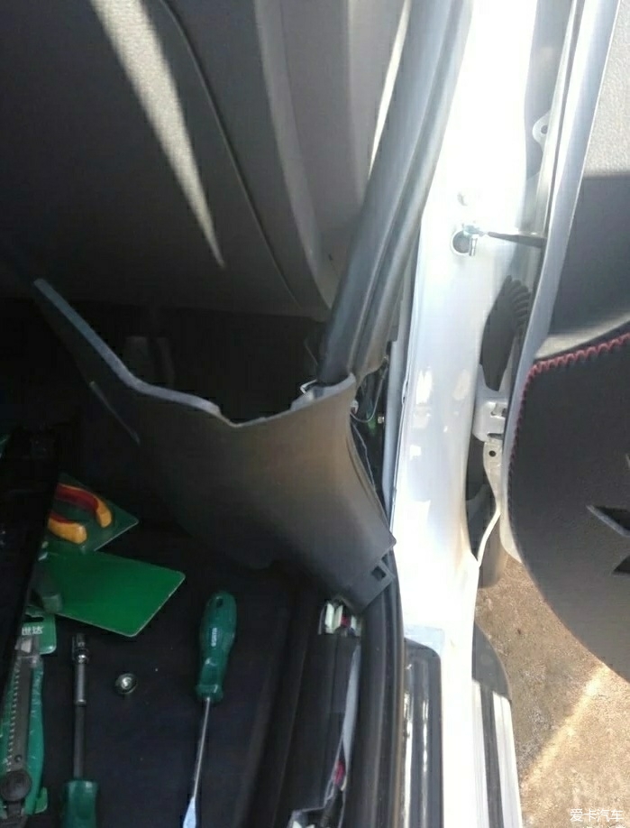

A柱护板很好拆,坐进副驾驶先从护板上端用手往主驾驶方向一拉就开了,在慢慢拿出小心划伤工作台,看见卡扣了吧。
再拉中间还有卡扣,小心小心。
向上一提就拆下来了,简单吧。
护板拆下来了看见线束了吧。连接阅读的电线就在这捆黑色的线束里,(有一个红白色的电线,其实直接在这里连接阅读灯就可以实现开门亮灯了)但我的原则是无损改装不在这里破线。下面继续。

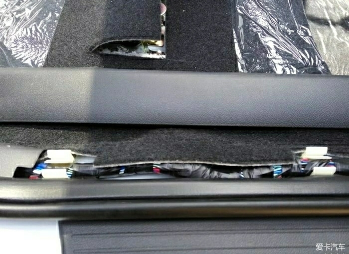

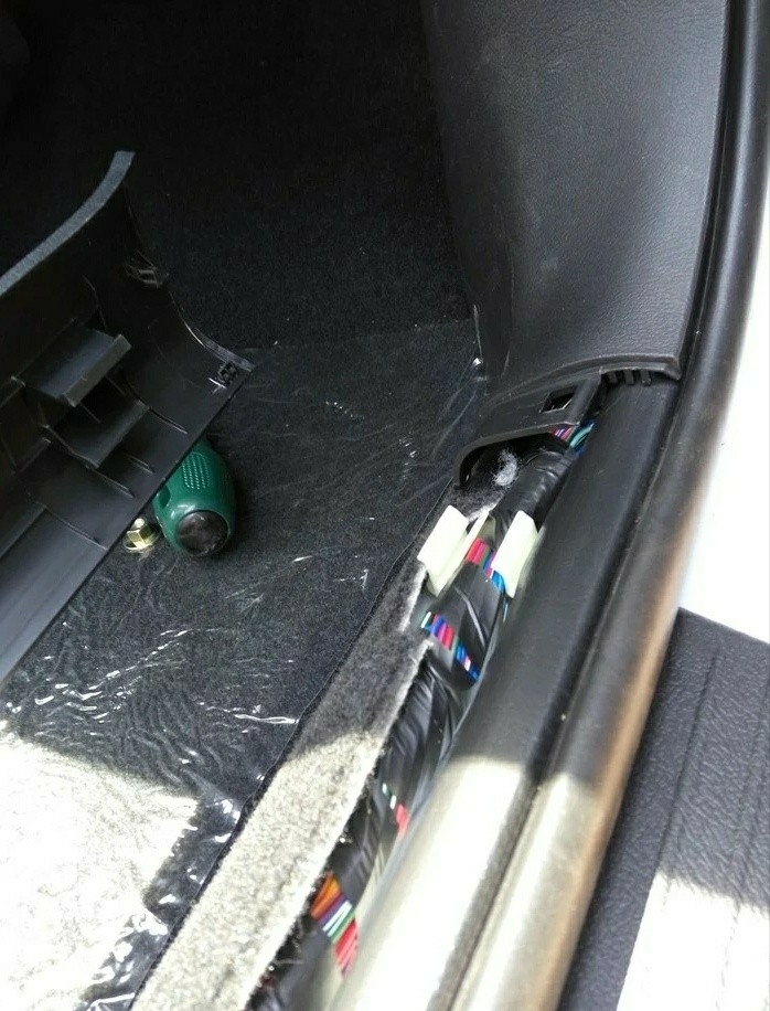

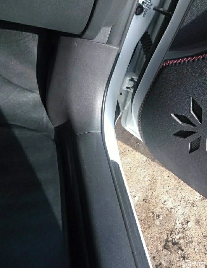

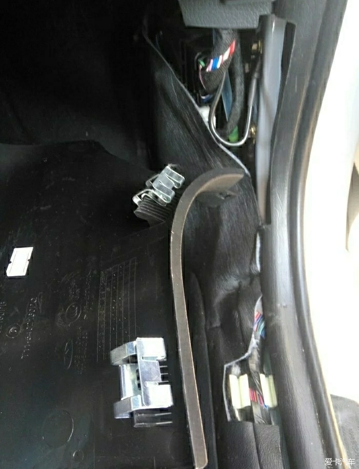

再拆右下门槛板
双手从一端向上一拉就开了里面有卡扣也简单。不拆门槛板,门柱护板也拆不下来,(因为接线插座在门柱护板内。
右下门槛板拆下
再拆右门柱护门柱护板

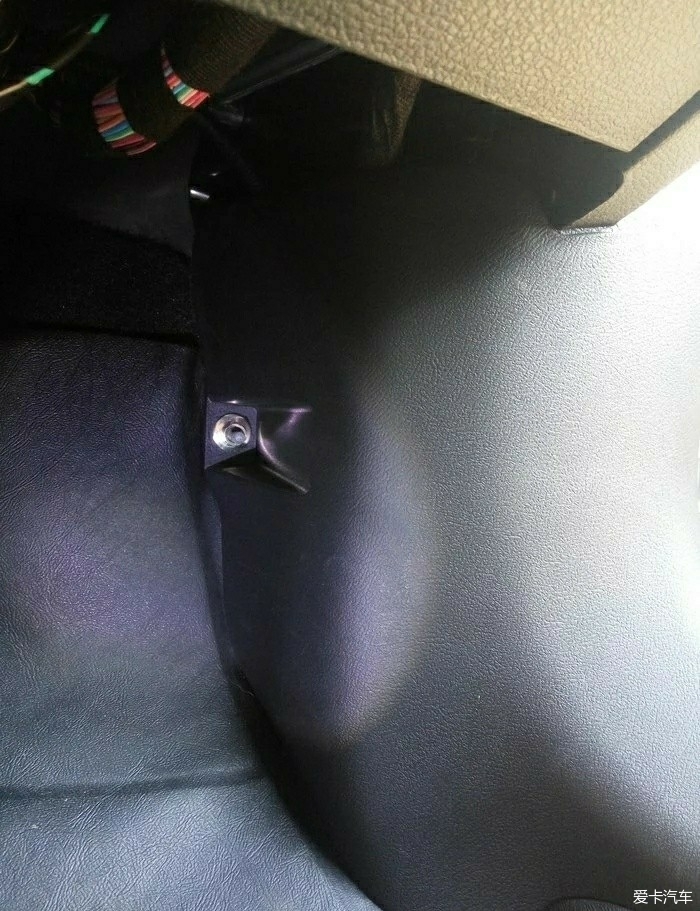

右门柱护板,看见这颗螺丝了吧
  看见这颗螺丝了吧,用M10的套筒或扳手把他拧下来, 一拉胶条就拆开了右门柱护板。
右门柱护板拆下
右门柱护板拆下

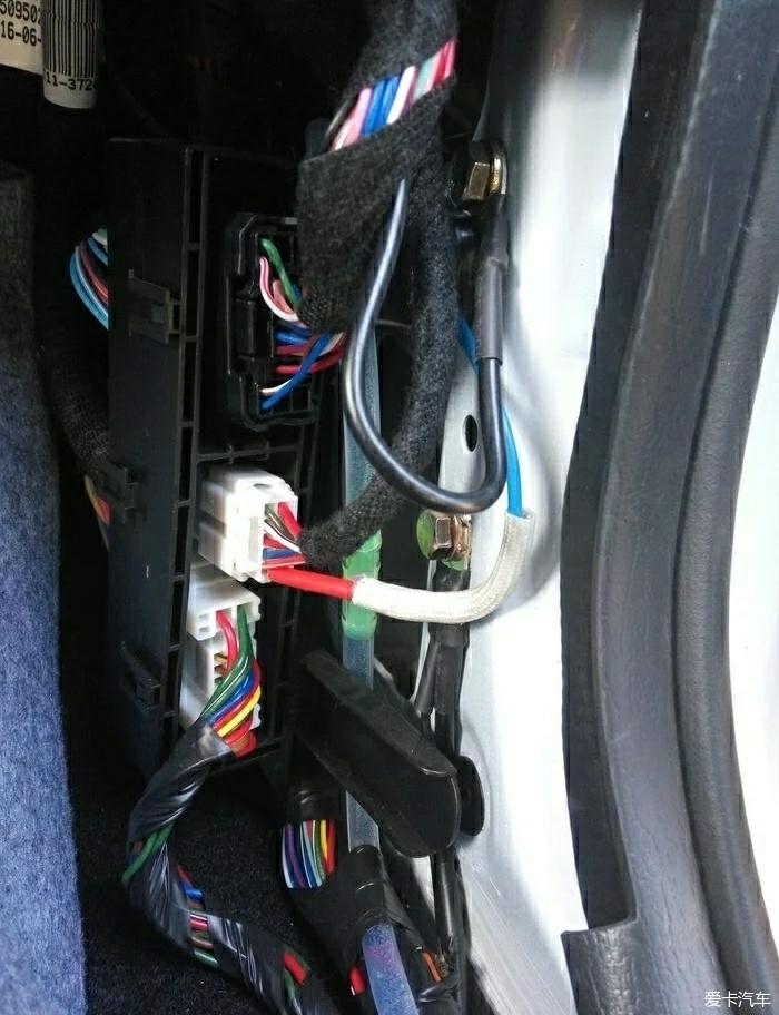

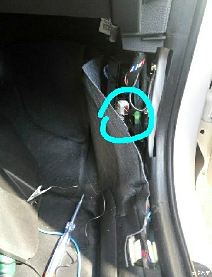

    看见这个插座了吧,上面有根红白色的线一会与前阅读灯用电线连接实现开门亮灯,下面拆阅读灯。

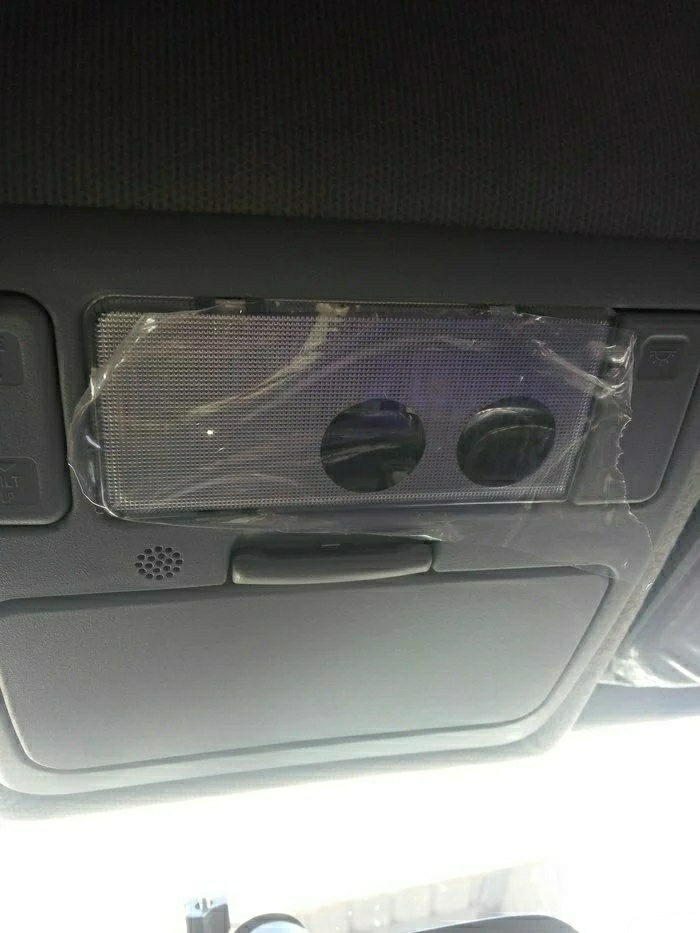

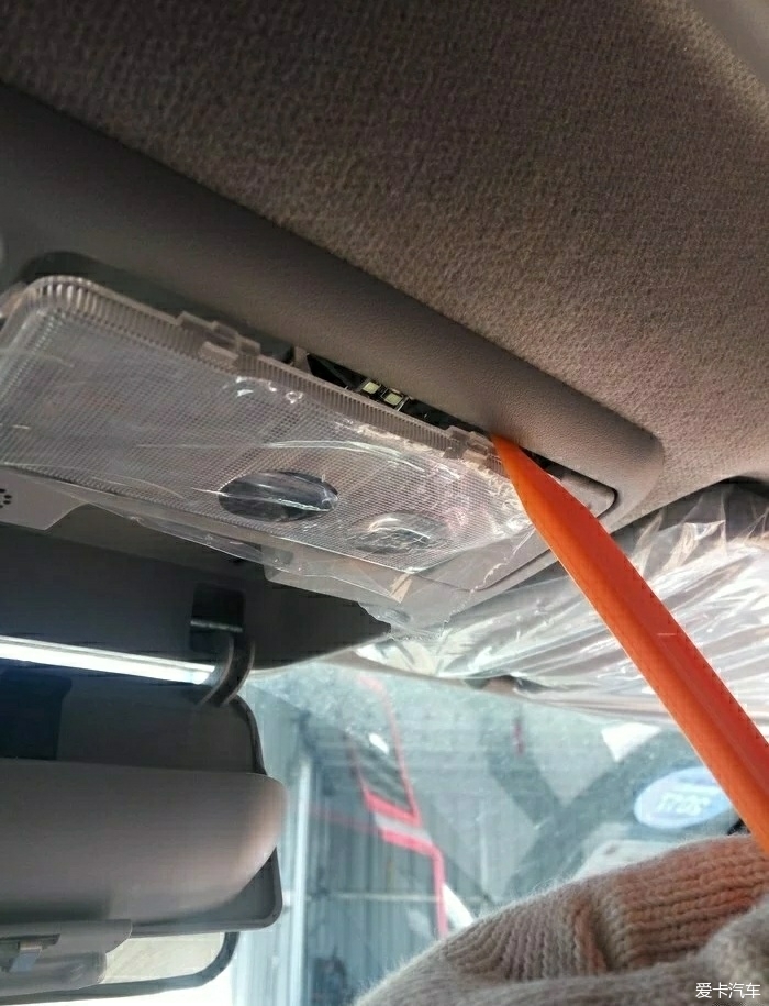

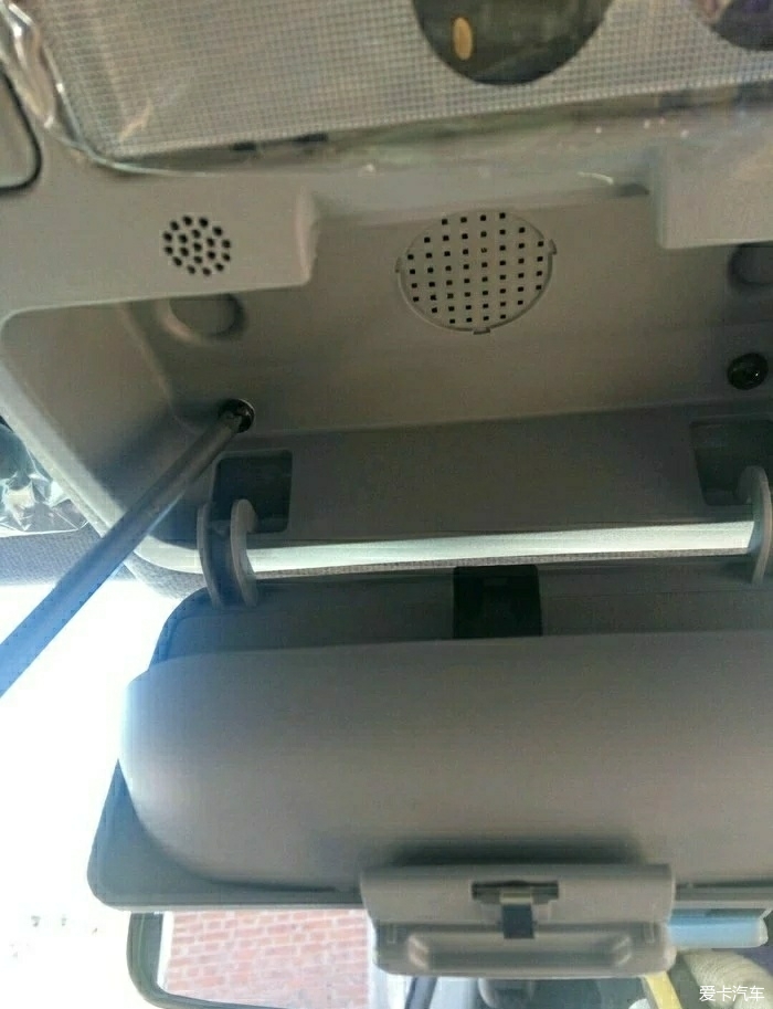

用小一字螺丝刀或者塑料翘板翘开阅读灯罩
翘开阅读灯罩,有一颗螺丝用十字螺丝刀拧下它

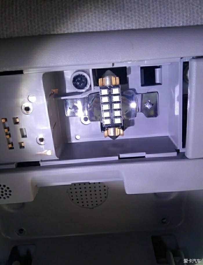

眼镜盒里还有两颗螺丝用十字螺丝刀拧下

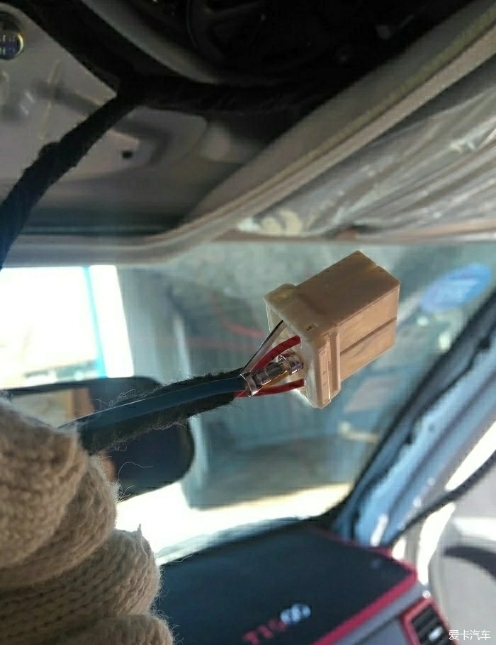

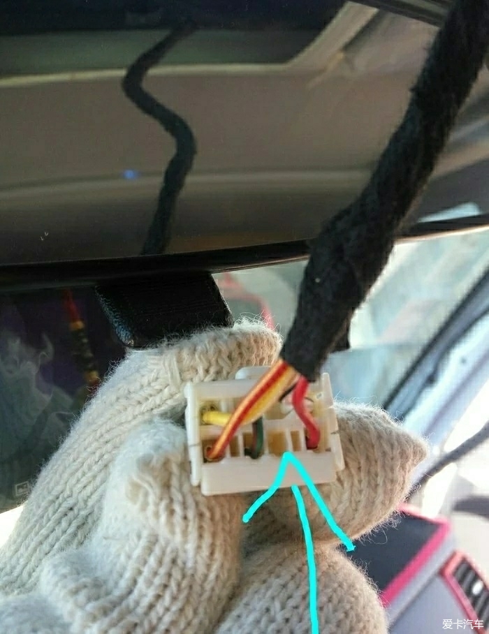

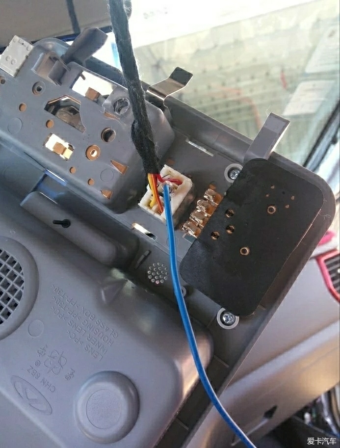

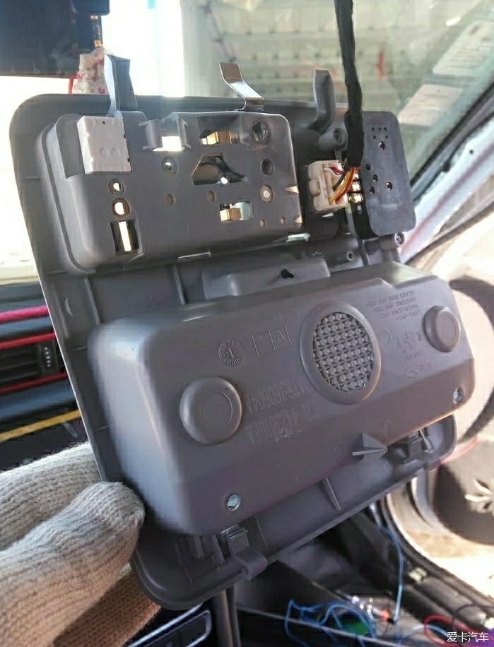

取下阅读灯总成,看见线束插座
按住卡扣拔下插座
  按住卡扣拔下插座,看见一个空位针孔

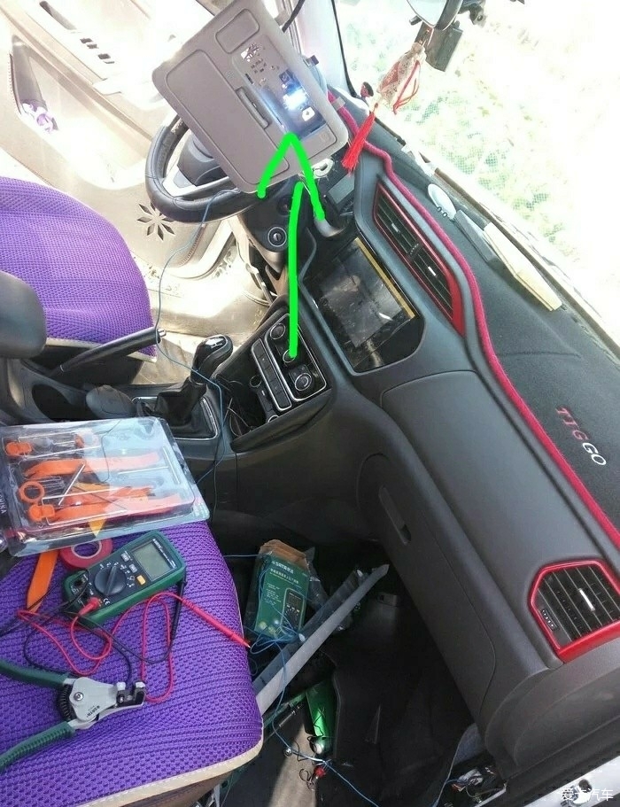

把压好的公针,插到孔内很紧不虚连。

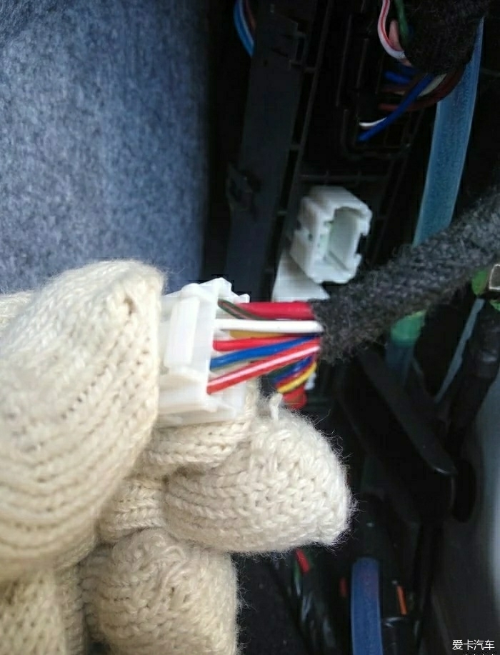

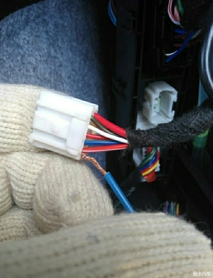

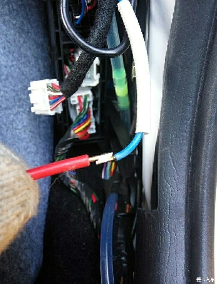

再去右门柱护板处,拔下插座找到红白线
  把连接阅读灯的电线插到红白线上测试阅读灯会不会亮。
不再犹豫2018
来自 爱卡Android版 发表于 2017-08-28 15:32    IP属地:未知
因为门是开的所以前阅读灯马上就亮了。
  把后阅读灯开关打到DOOR处实现与前阅读灯同时亮灯。开关门测试,锁车解锁测试符合预期没问题。下面开始正式无损走线。

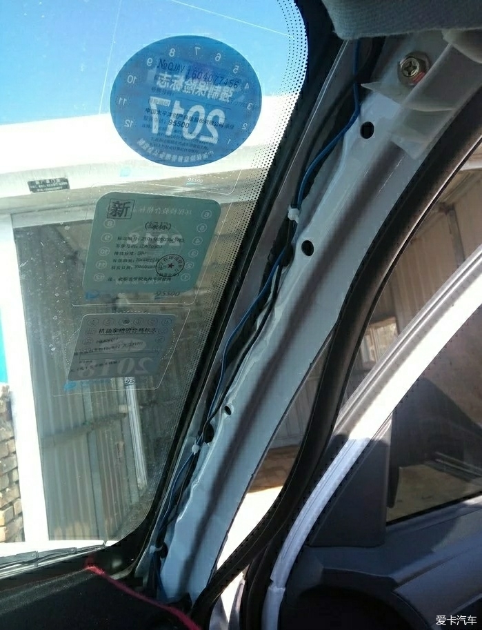

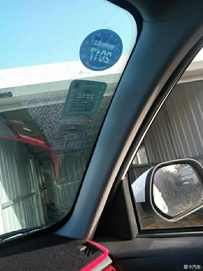

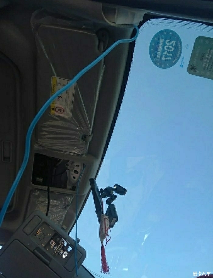

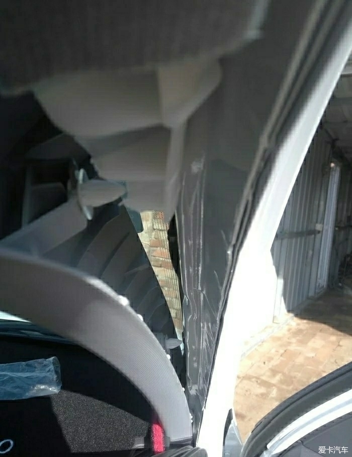

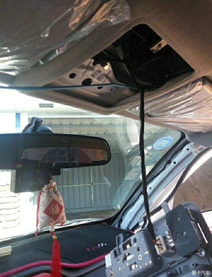

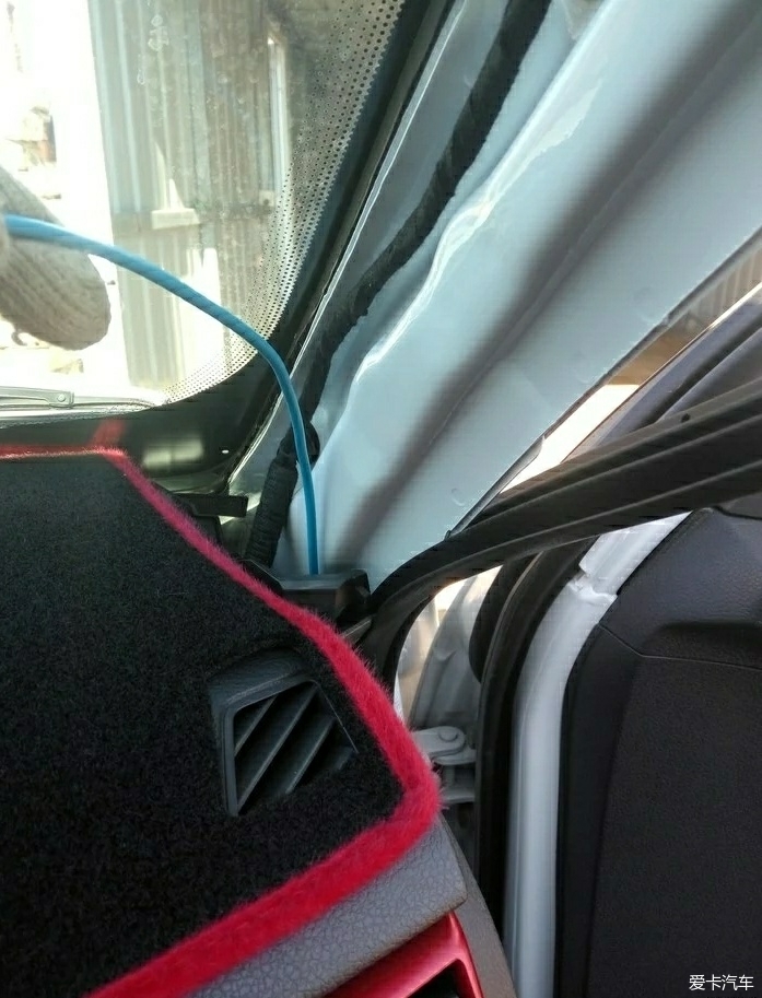

找一根硬电线从阅读灯棚顶穿到右A柱。
穿过来了要有耐心哦

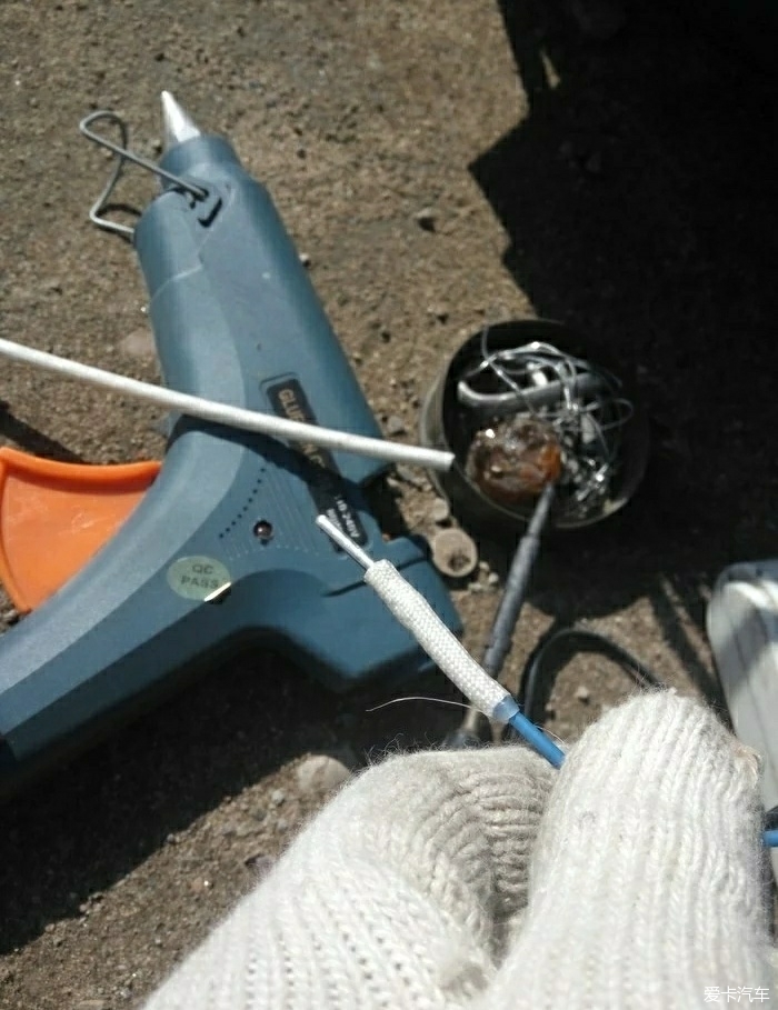

  把要压好公针的软线固定到硬线上拉过棚顶,我是用热熔胶粘的。

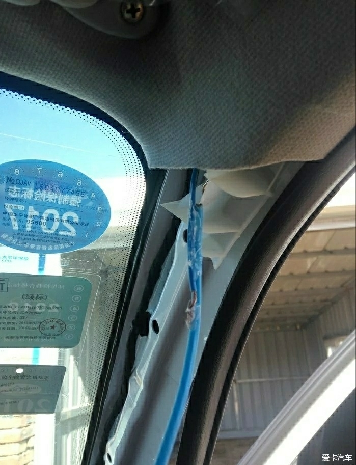

轻松一拉线就从阅读灯穿过棚顶到右A柱了

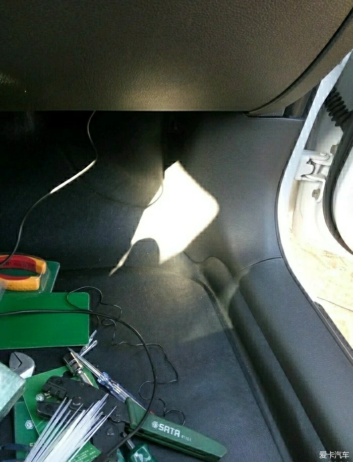

再把软线穿过工作台下面

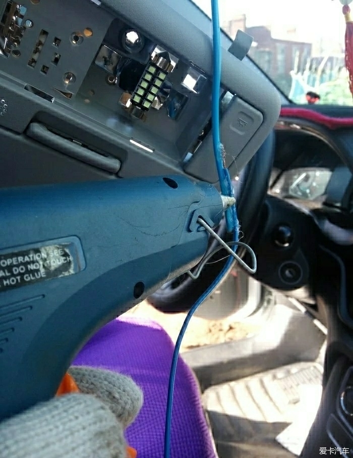

  软线穿过工作台下面到插座位置,待定。一会再弄接头。下面把连接阅读灯那端的公针做好绝缘,  公针套上绝缘管做好绝缘防止短路,插到阅读灯插座的空针孔上用热熔胶固定。
把阅读灯复位拧好螺丝。

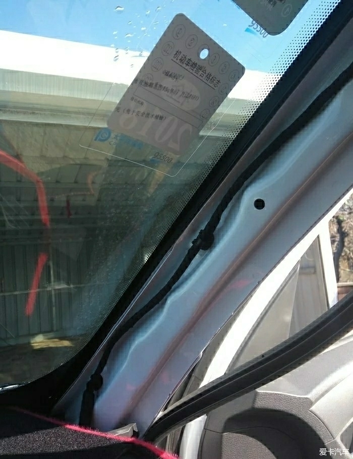

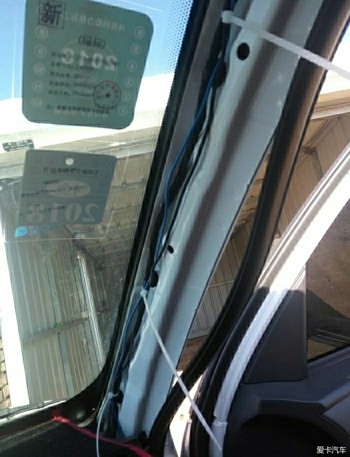

再弄右A柱电线 用扎带绑好
电线用扎带绑好剪断多余扎带
装回右A柱护板

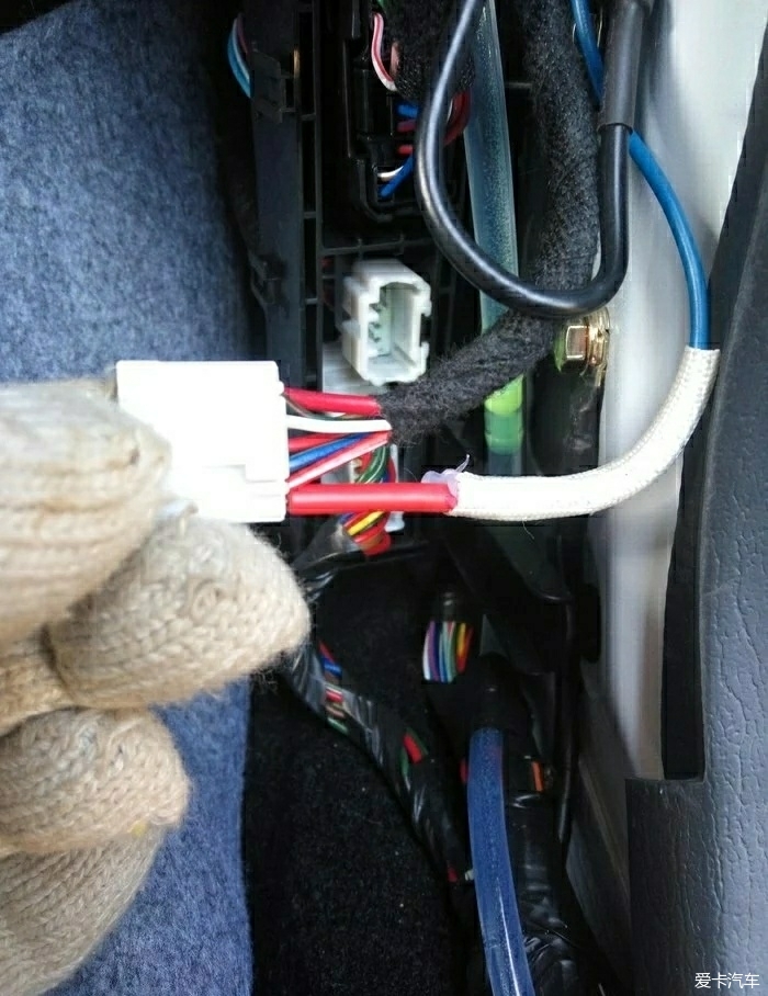

最后把电线与工作台下红白线连接。 找2厘米硬铜线插到红白线端子上正好,(因为公针不合适所以没用)
电线预留好长度。把线与铜丝用电烙铁焊接
把线与铜丝用电烙铁焊接
  套上绝缘管做好绝缘防止短路,插到红白线的端子上。不松动不虚连,杠杠滴。
把插头插回插座,完美无损安装。666啊。

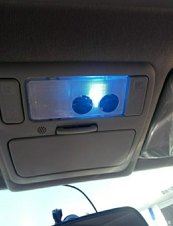

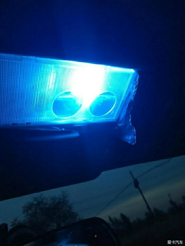

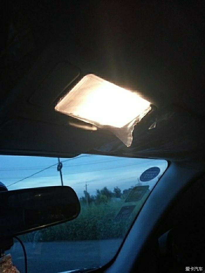

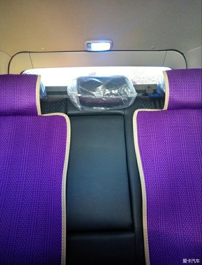

前阅读灯亮了

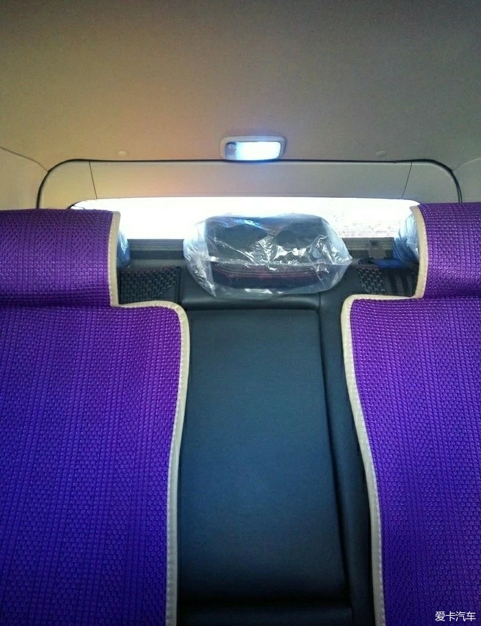

  后阅读灯也同时亮了。实现开门亮灯,关门延时熄灭,遥控器锁车灭灯,解锁亮灯。
而且还不破坏前后阅读灯原车开关独立控制开或者关。按需要时自己选择吧。测试非常实用哦。
