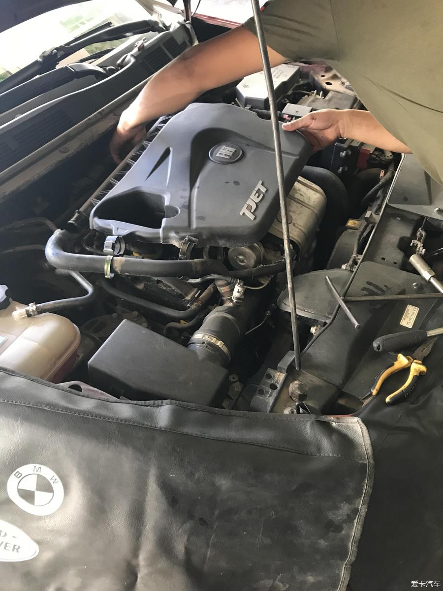

发表于 2017-08-28 10:08    IP属地:未知
小菲发动机的盖子很难拆,引擎盖的粘连管连着进气管两端,两个夹子以倒钩型紧紧夹住,要用专用工具脱开。

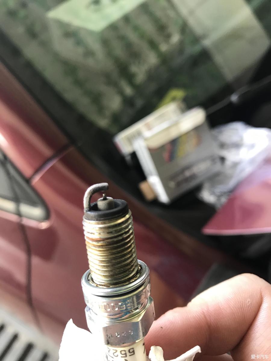

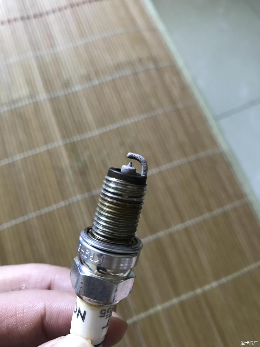

发表于 2017-08-28 10:51    IP属地:未知
刚拆下来的火花塞,间隙好像变大了,不利于点火,发白无积炭,燃烧效果还是不错的。

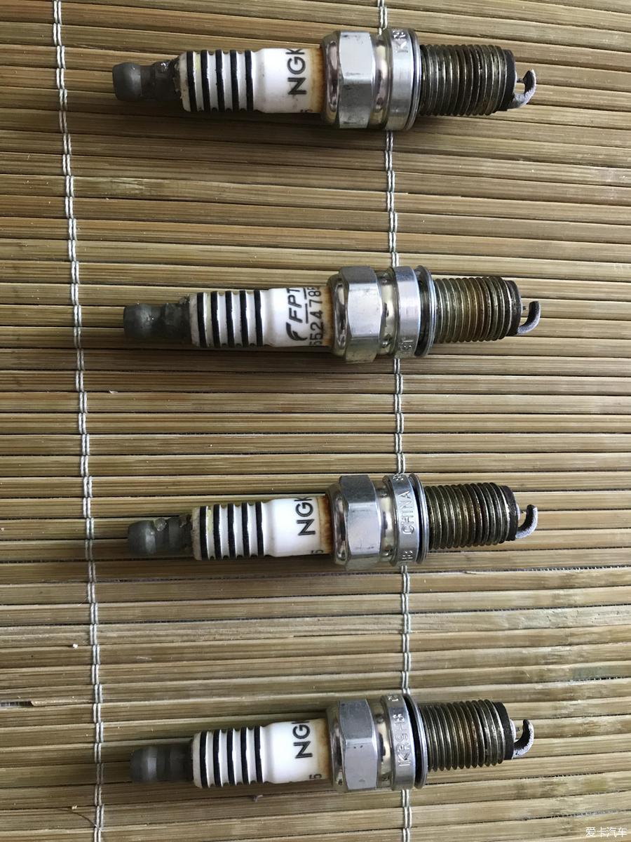

发表于 2017-08-28 10:52    IP属地:未知
换下的火花塞全部拿回来了,摆在一起做个对比。

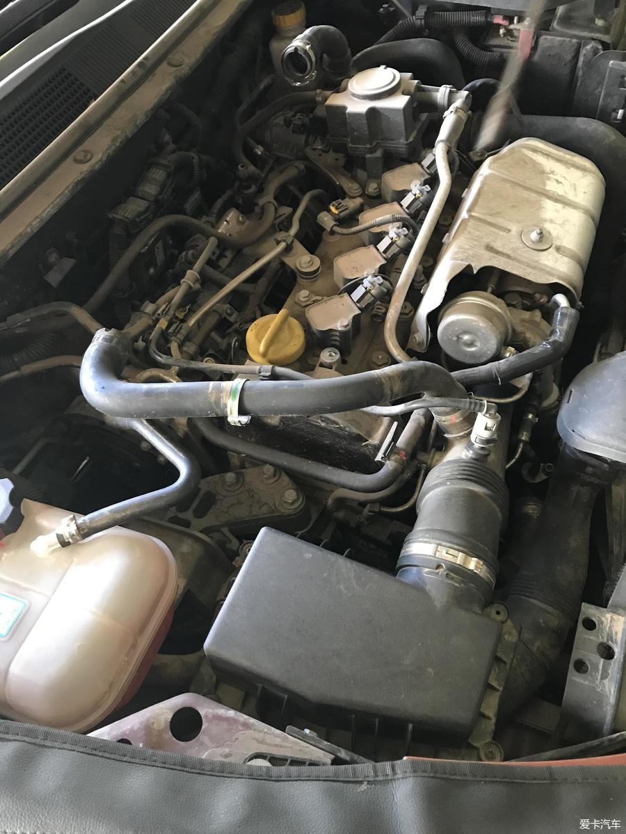

发表于 2017-08-28 10:58    IP属地:未知
新的火花塞和原装的还是有区别,代码也不一样。但刚换上打火时声音有点尖,连打了三次,师傅说之前没有听过这款车的声音。换上后,驾驶的感觉好多了,油门踩下去,反应很快,也没什么轰鸣声,应该会省油。忘了说,就是有一点遗憾:引擎盖装回的时候,由于紧固夹倒钩,装不回了,师傅只好在管口抹上适量机油,强行套进去。

发表于 2017-09-05 14:31    IP属地:未知
引用 caich146 于 2017-8-28 10:58 发表的回复
你是说管子的卡箍吗?用胡桃钳子或者长一点的尖嘴钳子,使使劲,就夹上了了,觉得再次拆不方便,就去买两个用螺丝的卡箍,会方便不少,,用不着啥专用设备

发表于 2017-09-05 15:04    IP属地:未知
引用 soundlike 于 2017-9-5 14:31 发表的回复
是的。汽车修理店居然没这工具!谢谢提示!

发表于 2017-09-05 23:32    IP属地:未知
引用 caich146 于 2017-9-5 15:04 发表的回复
尖嘴钳子,一般都会有吧,实在不行,一般的老虎钳也能行,,这个,怎么说呢,第一次遇到,可能想不到什么工具最趁手,,不奇怪
