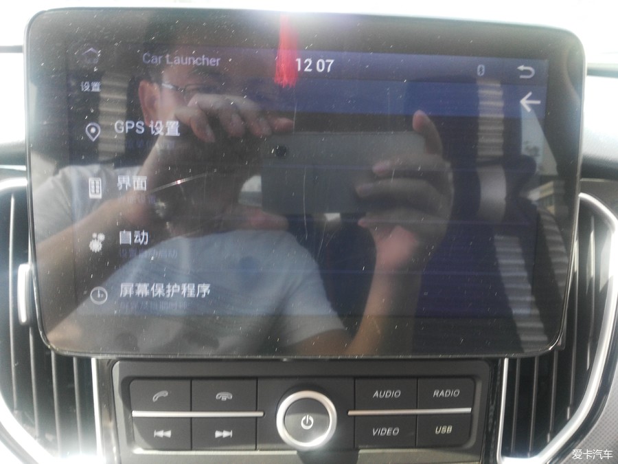

从前两个贴子看,都是很不错的,非常认真谨慎,而且管用,但是,杯具的是,自动档升级文件和我车上现在的系统是一模一样的,也就是说,按帖子提供的升级文件,就是我现在这个样子,限制奇多,看看原来的图:
设置里就是让你看看,基本改不了什么东西,也没有在线升级的地方。所以,没戏。
当然,厂家应该没有更新包,就算有,也是控制越来越严,不会放开这个限制。所以,唯一的办法就是在升级包上下工夫,改了它。

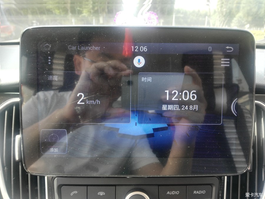

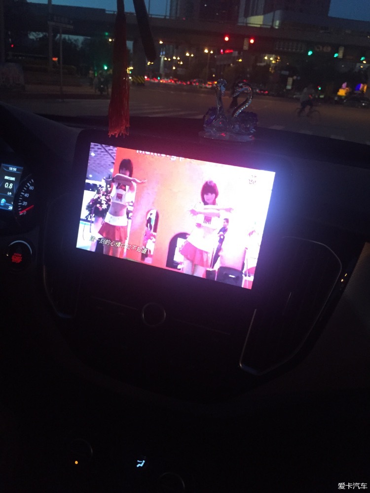

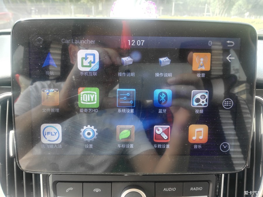

压完下来的桌面软件包,我报着还原原版加上两个程序包(还有一个视频播放软件)的态度回去升级。结果,结果,TMD,成了。一高兴忘了拍开机运行的照片,有需要回头给大伙补上,反正现在是这样子滴
这个时速明显不对啊,可能是我照的瞬间动了一下,车真的没开火。

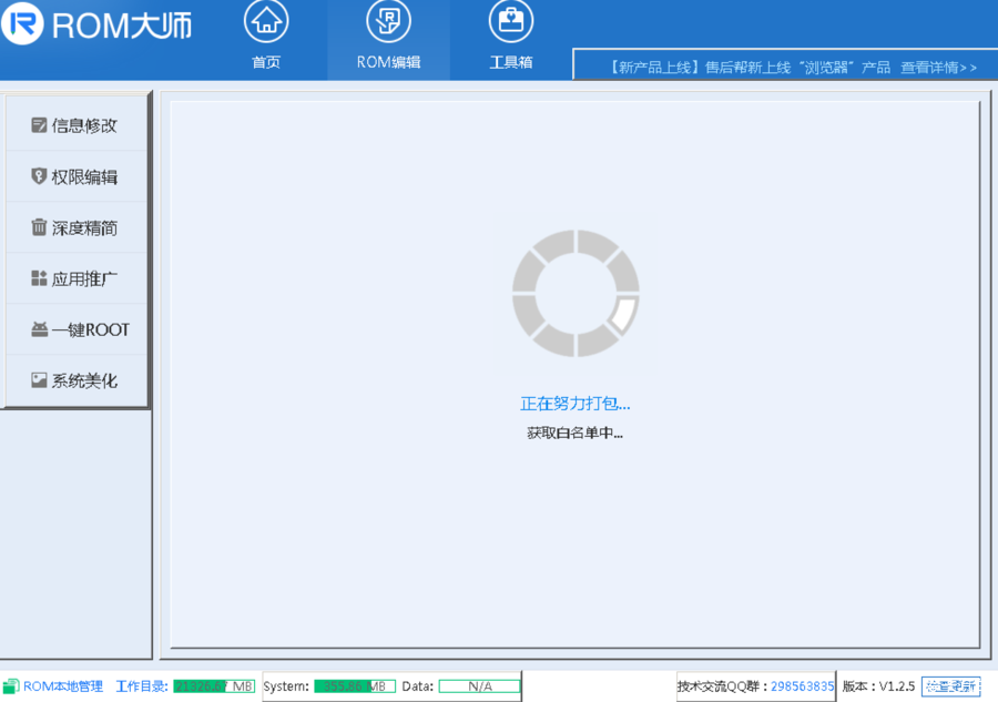

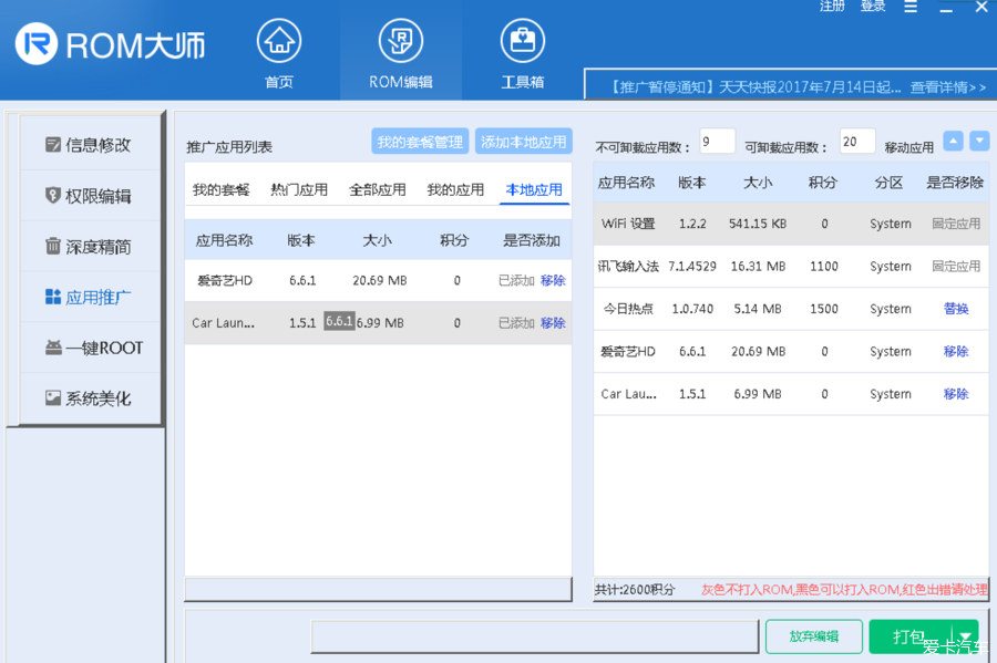

3.ROM修改软件,我用的ROM大师,不高兴的是这家伙强制加广告,看下图
前三个都是强制加进去的。

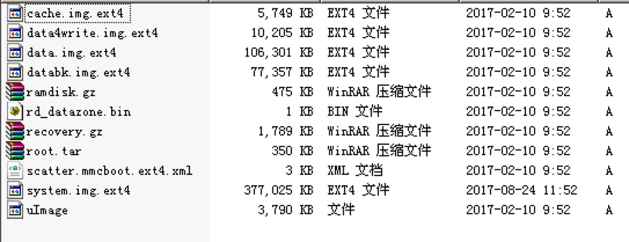

1.下载原版包(在上面),解压之后一个文本文件一个文件夹
打开文件夹看到里面的文件
别的都别动,你只要看到倒数第二个文件就行了

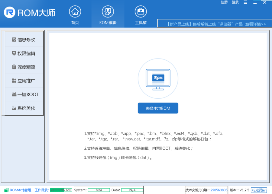

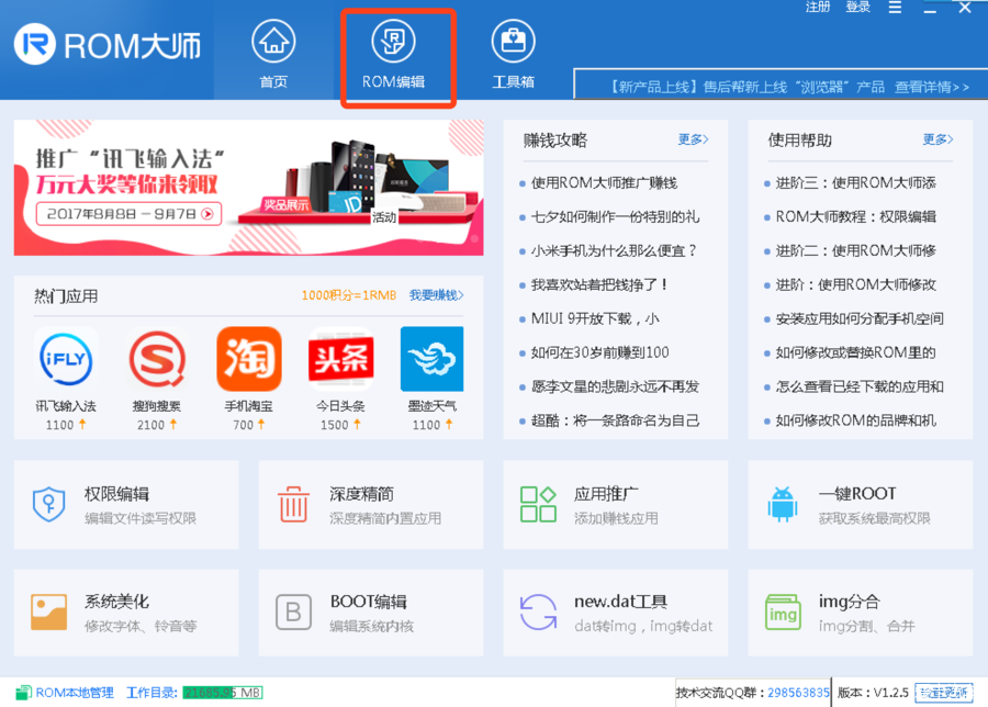

2.启动ROM大师
3.点“ROM编辑”,“选择本地ROM”

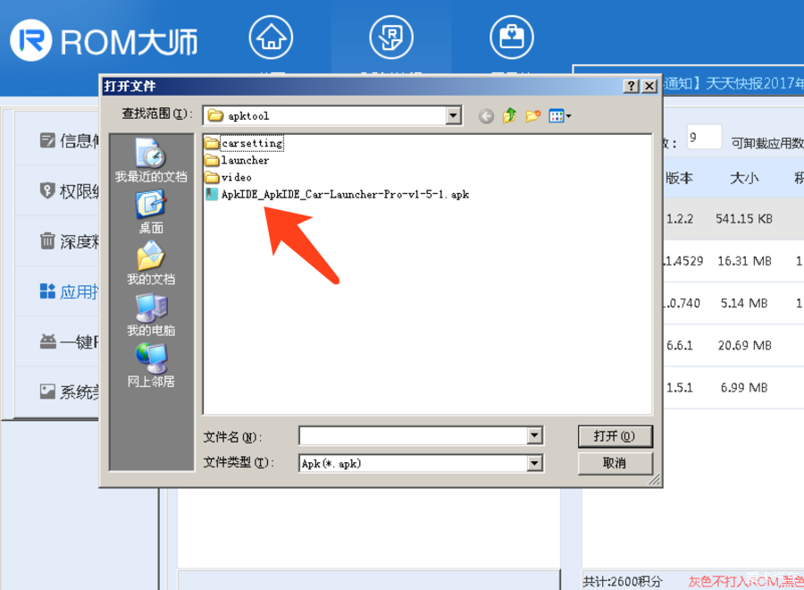

4.文件就选择刚才解压的文件夹里的“system.img.ext4”

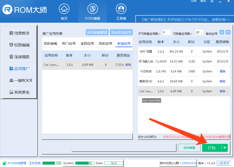

5.文件打开后,看下图,先点“应用推广”,再点“添加本地应用”

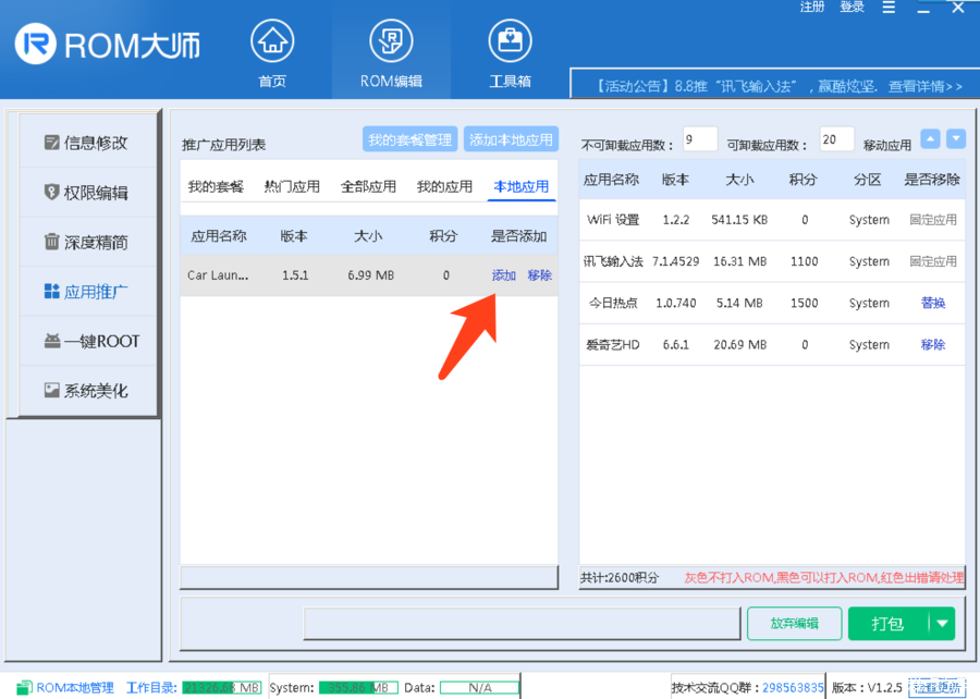

6.把从上面我说的网上下载下来的桌面APK文件添加进来
7.添加到列表后别忘了点上图中的“添加”,要不就白做了,然后在右边就看到添加进来的文件了,同理,你想添啥就添啥,玩个斗地主也行吧,我可没试!
8.文件都加完了,点右下这个“打包”吧。

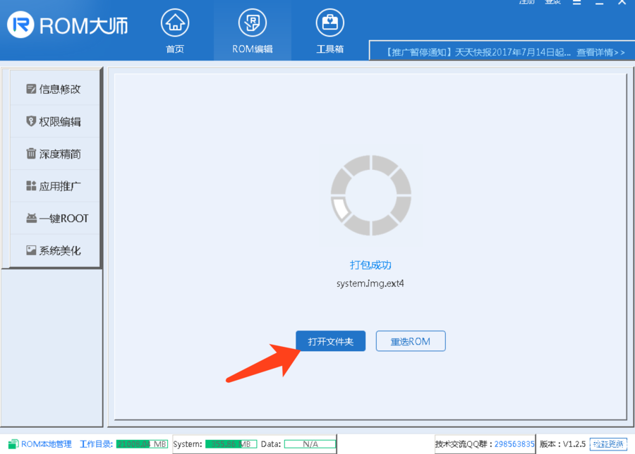

9.打包完成,点“打开文件夹“
10,就要它,复制到最开始那个文件夹里,把原来的替换掉。

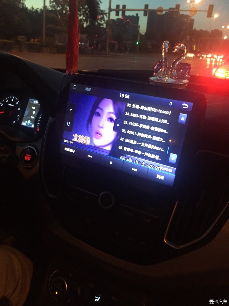

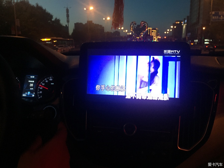

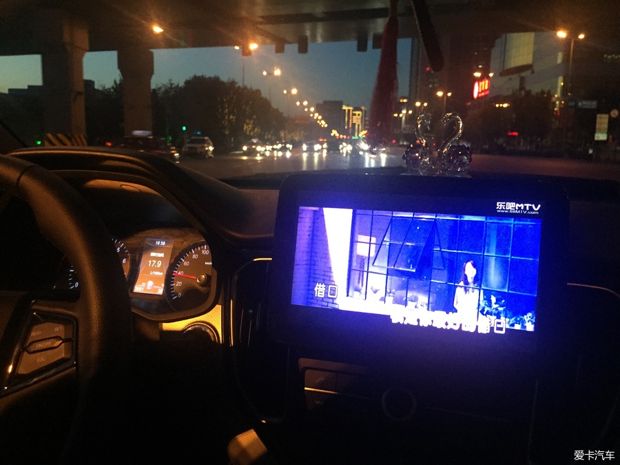

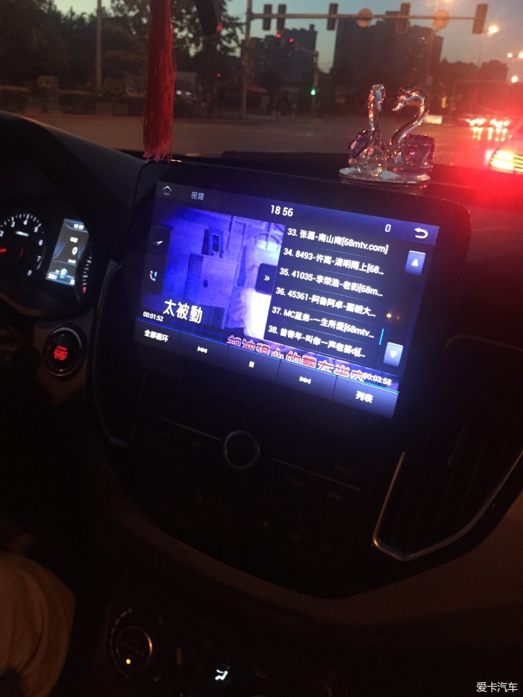

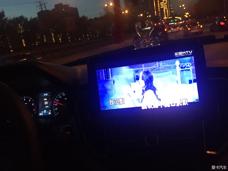

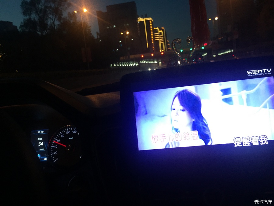

占楼,下班路上补上最终效果图
就是原机带的那个视频播放软件
看左边,时速50,依然在播放画面
设置里把手刹关掉就好了
