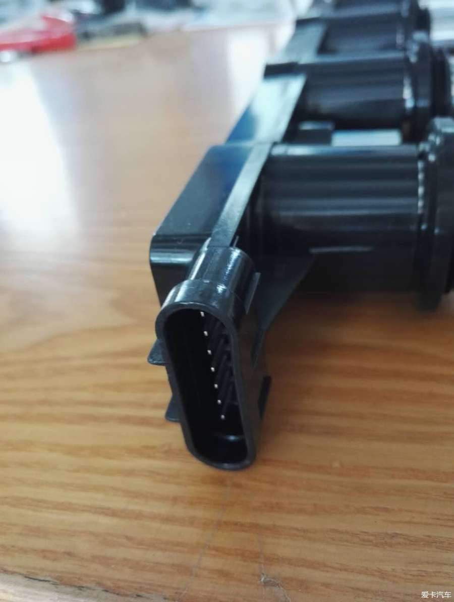

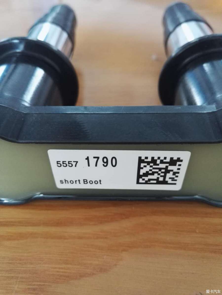

1、新线圈:7针,加强款

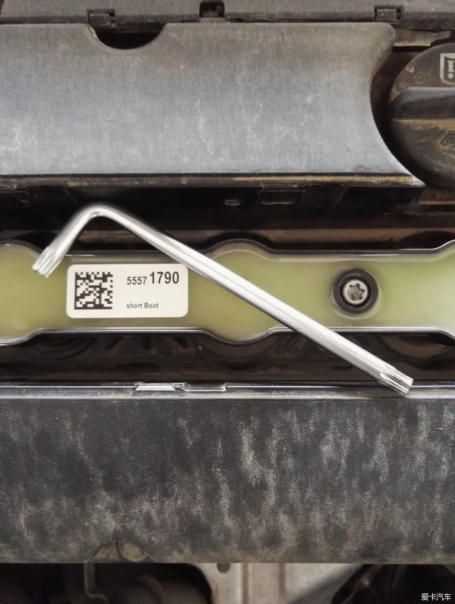

2、点火线圈LOGO盖:卡扣结构,右侧上提即可

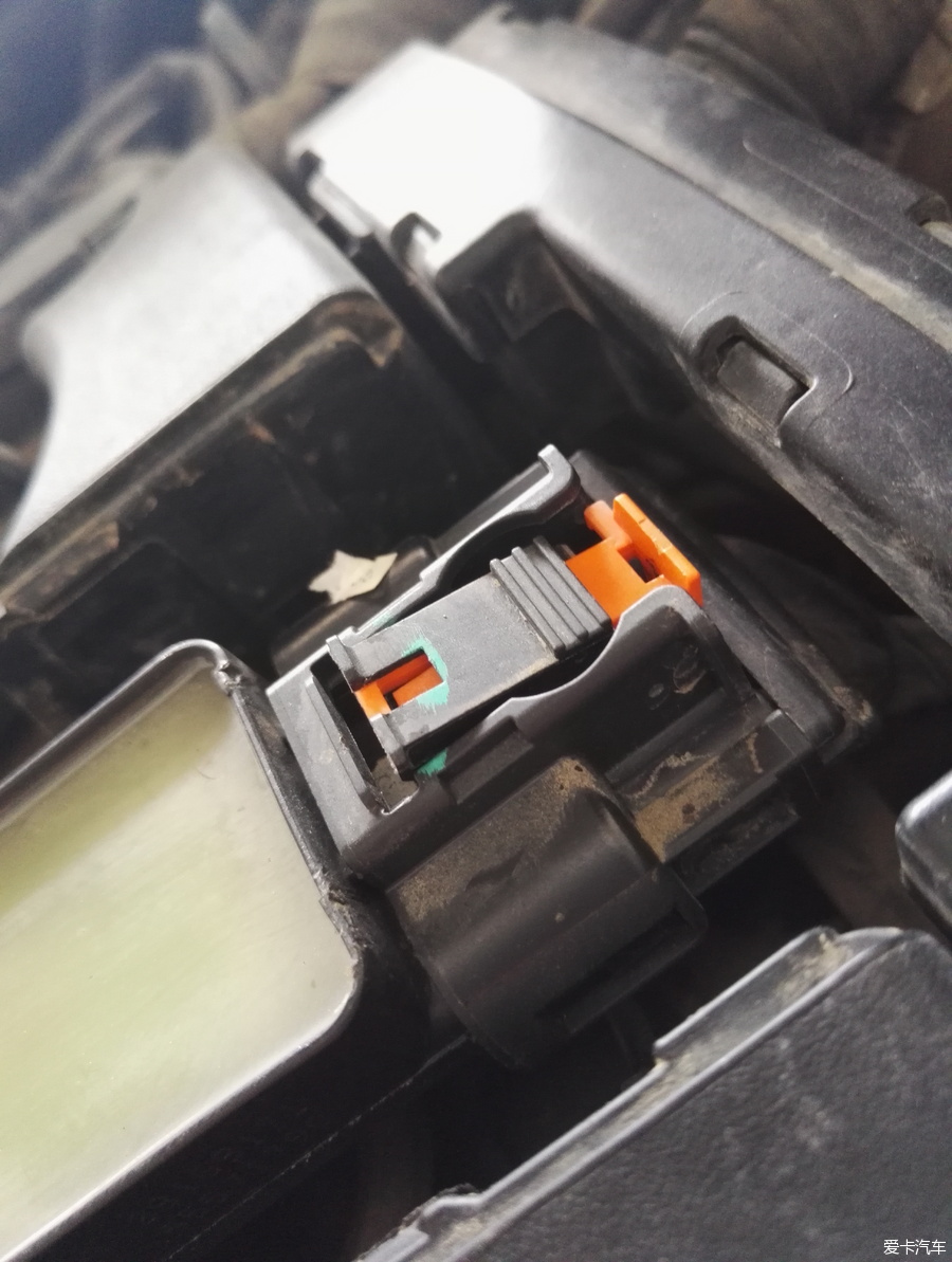

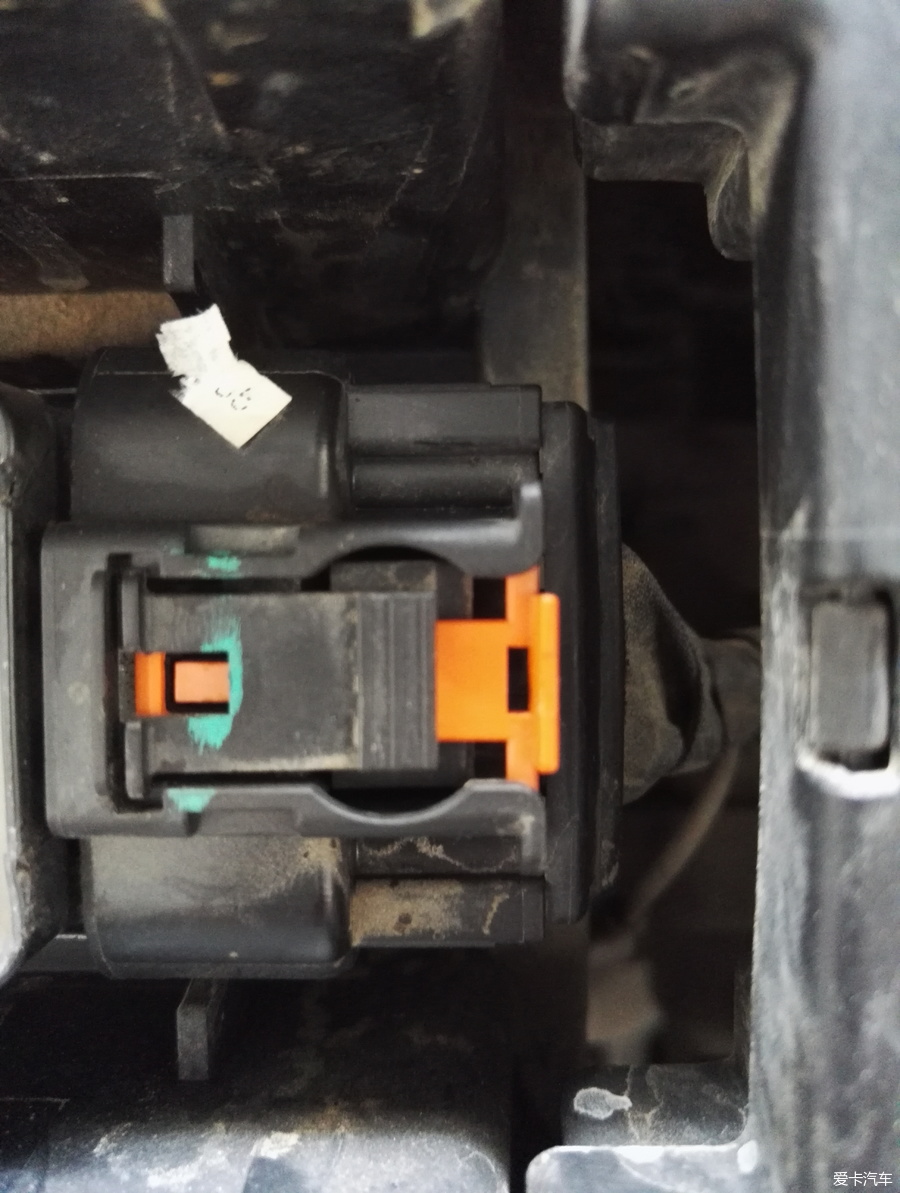

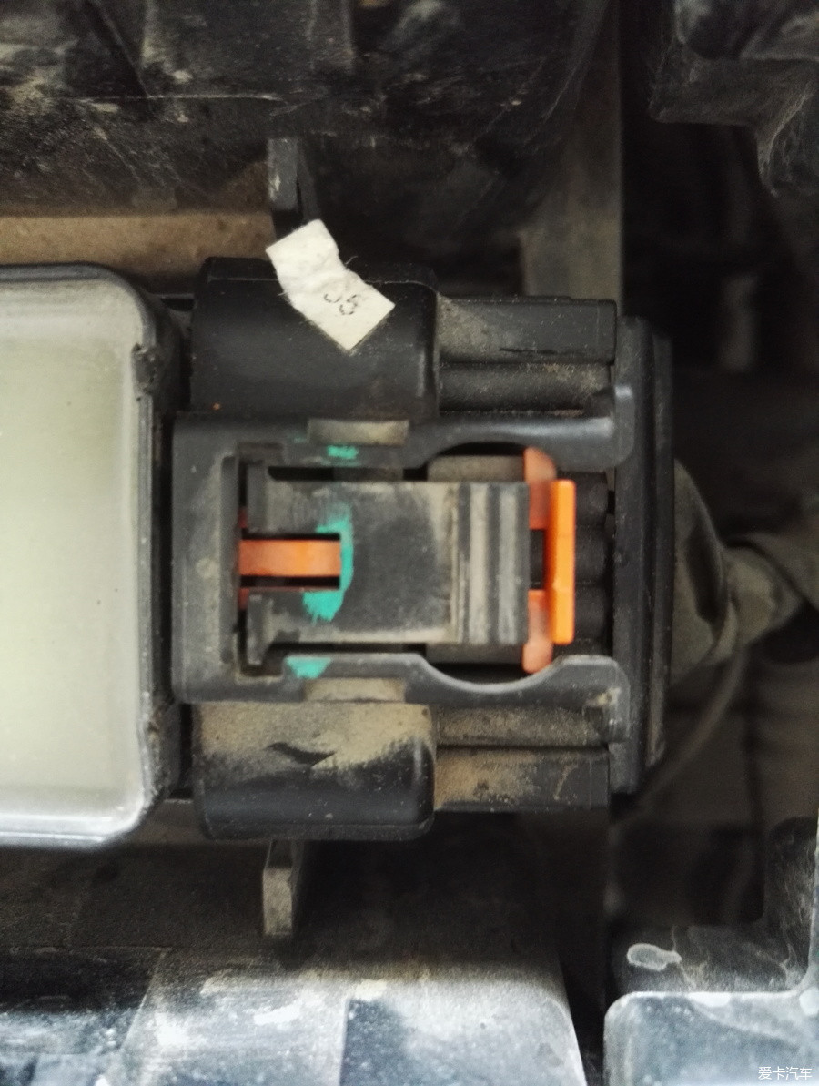

4、点火线圈排线接口
棕黄卡扣外拔后(图中向右),向下按压让卡扣活动体足够倾斜,即可拔下接口

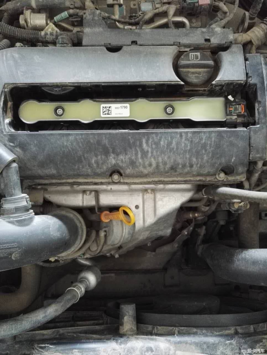

5、卸下2个螺钉,向上拔下老点火线圈(有的可能需用点力)。
6、装新点火线圈:其它过程很简单。
唯一值得注意的是,老线圈4个胶套下端内壁,发现有膏脂样东西,推测是导热绝缘脂,手边有电脑CPU用导热硅脂,涂抹少许。
7、更换后试车,提速恢复(火花塞暂未更换)。
8、疑问:点火线圈LOGO盖设计不够合理,显然点火线圈影响散热,是否可不要?
