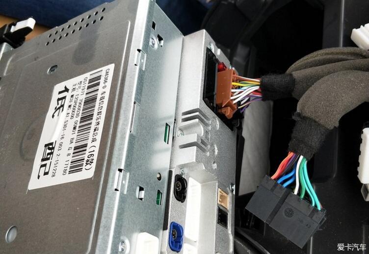

把原车导航接线拔掉
拆下后的导航和出风口

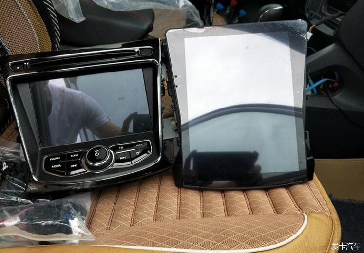

原车导航和新导航对比

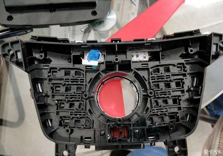

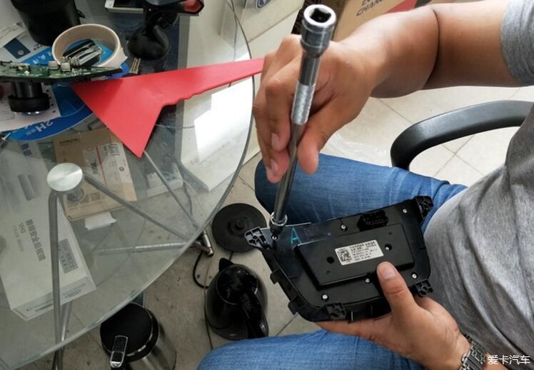

接下来就是换空调电路板
把原车的电路板安装新的空调面板里
原车空调电路板
安装完毕过程很简单,但是新的空调按钮手感没有原车那么好

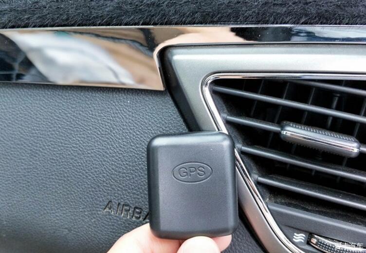

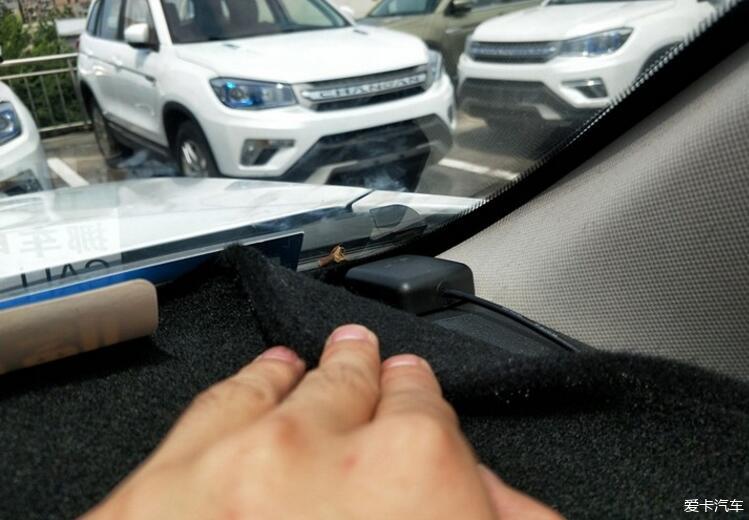

10.4的导航要用新的GPS
线从扶手箱出来,放这里就可以了

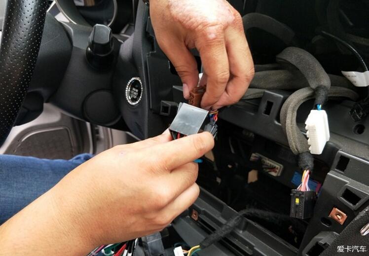

开始接线,很好安装,电源对插就可以了
线都有文字介绍,对接就可以了
这空了几个原车导航插口 ,不需要装了

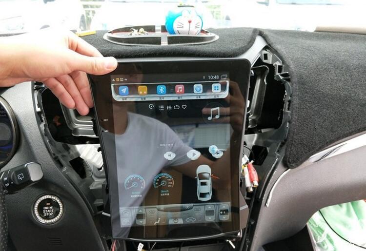

启动电源试试效果,很成功屏幕很清晰

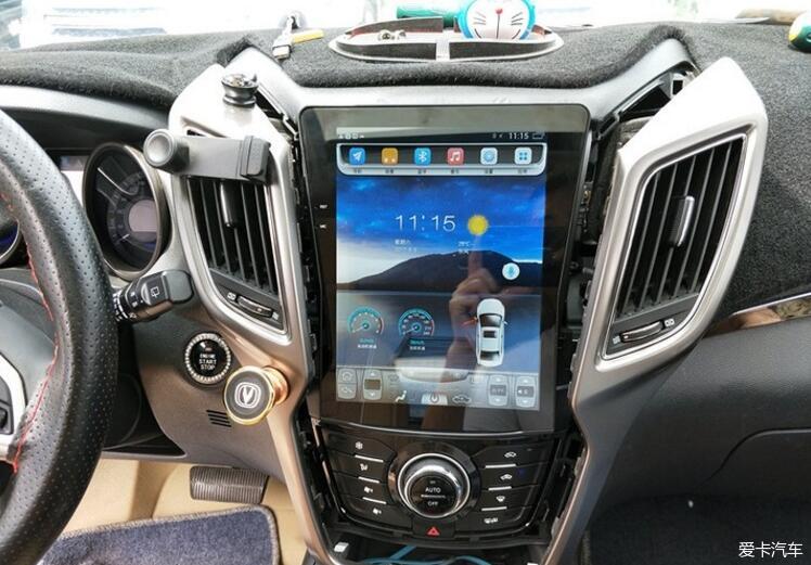

最后把导航和出风口对接就完成了,天气很热非常感谢会长帮忙安装
新的空调手感没原厂,空调显示改为大屏的下方了

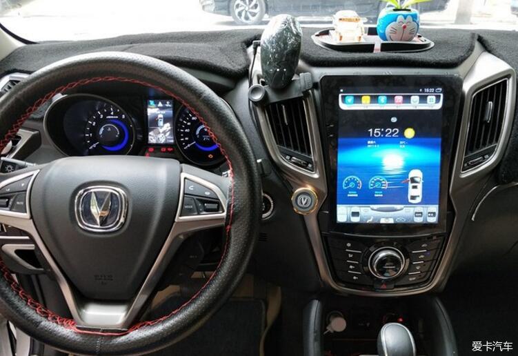

最后装上空调出风口,大功告成
有木有点高大上的感觉

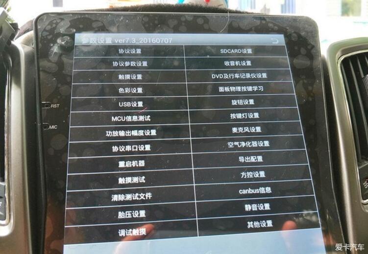

这导航功能很全很多设置
这里可以调节色彩分辨率,调完之后摄像头清晰度能好很多

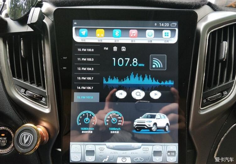

试下收音机一件搜索很快,连收音机声音效果都很棒
