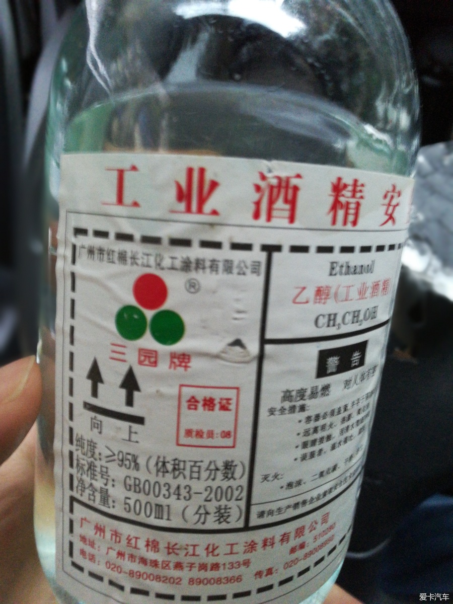

不废话,直接上高浓度酒精伺候:
要用不掉毛的纸巾(掉毛的纸巾会使面板发白),摊开平铺在方向盘面板上,倒上酒精,浸润整块纸巾,开始漫漫的擦拭过程。技巧就是:擦完一张纸巾接着第二张纸巾,重复倒酒的动作。(废话)

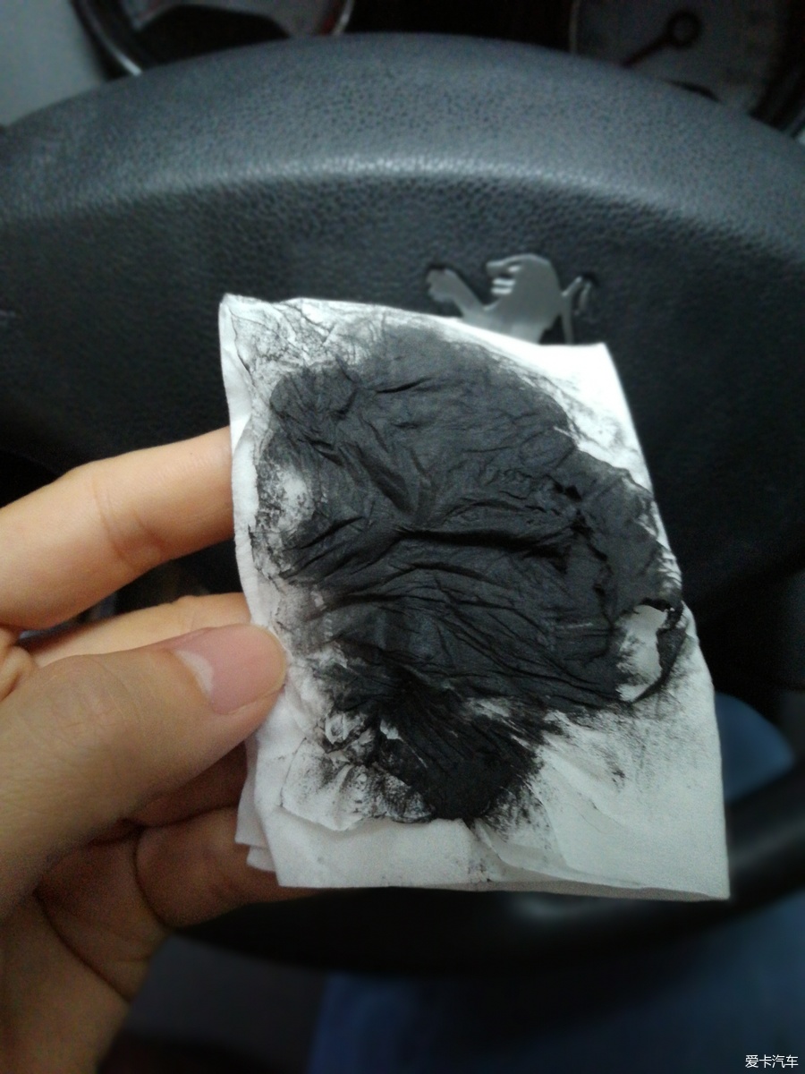

看,黑成酱紫,面板上老化了的那层橡胶漆被溶解掉了。
当纸巾的颜色一张比一张淡,就快成功了。

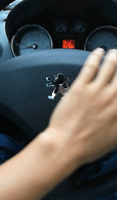

嗯,终于不再粘手,还原出厂时的手感:
已经一个月了依然干爽,没啥复发症状。懒得换面板的同学,值得参考。

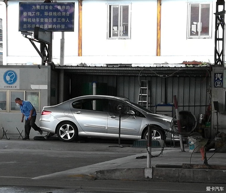

上面的作业是一个月前做的。今天才有空去办年审,过程非常顺利,做个记录。
尾气没啥问题,所有检测单据全程没法接触到。
工作人员把套子套上排气管:
费用依旧是195元,带发票的:

还有个动图 升级了啊
