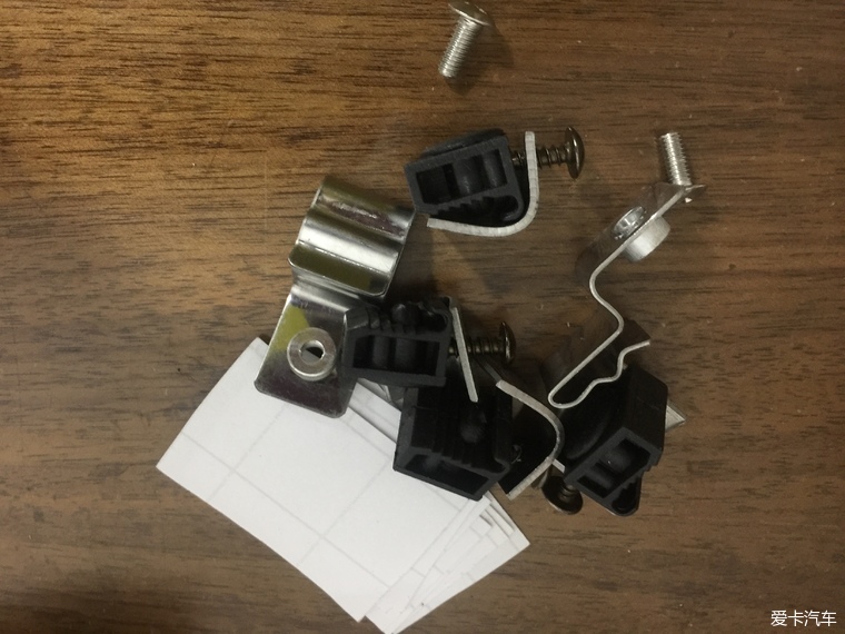

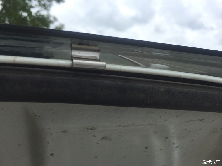

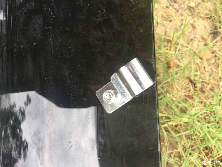

几个卡子,很好安装,一个螺丝刀就可以搞定

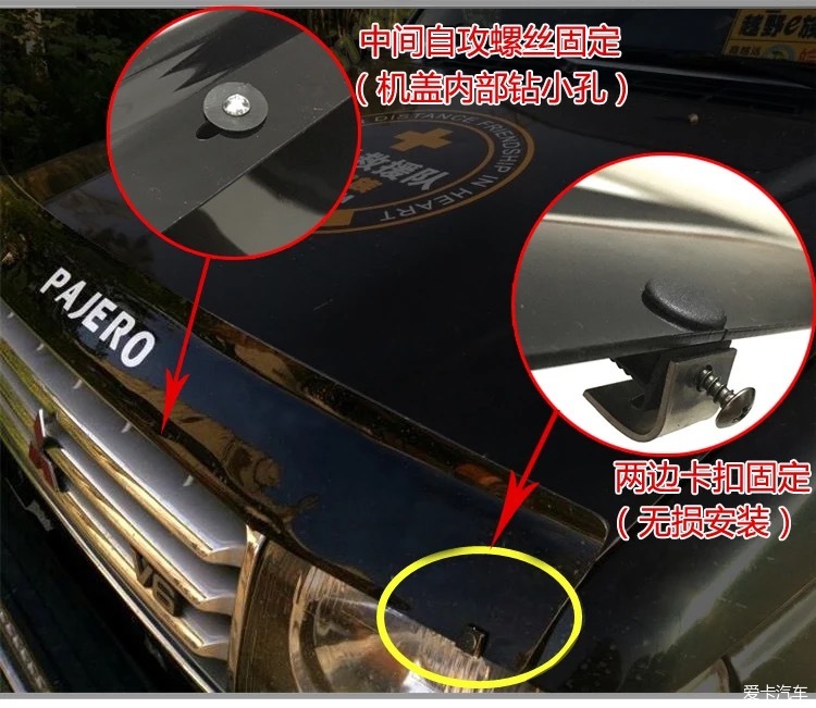

产品没有安装说明书,我也是参照这个图片安装的,因为卡子是一样的。

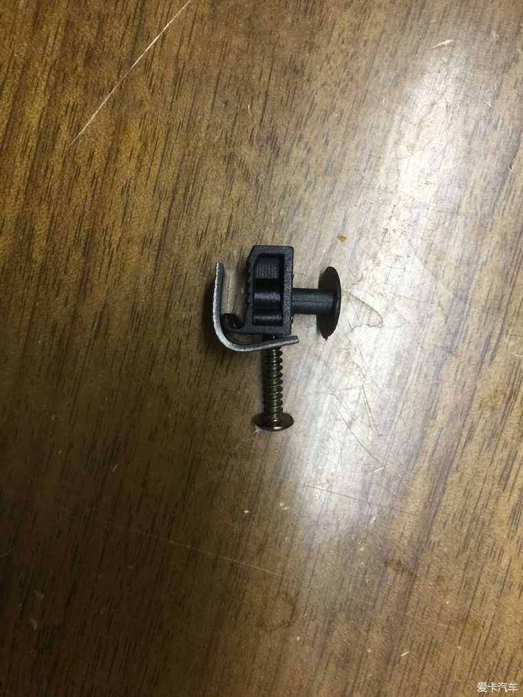

卡子的结构
金属卡子会把漆面磨坏,卖家给的一些犀牛皮贴在上面就没事了

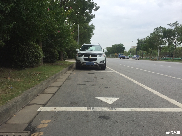

在路边一个人10分钟搞定,非常牢靠。

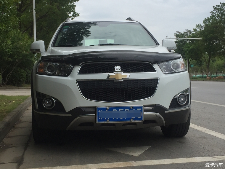

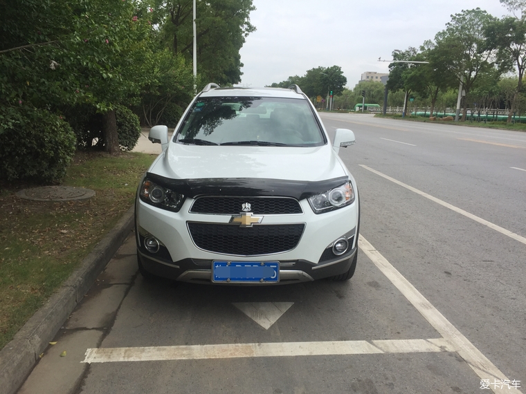

不会遮挡大灯

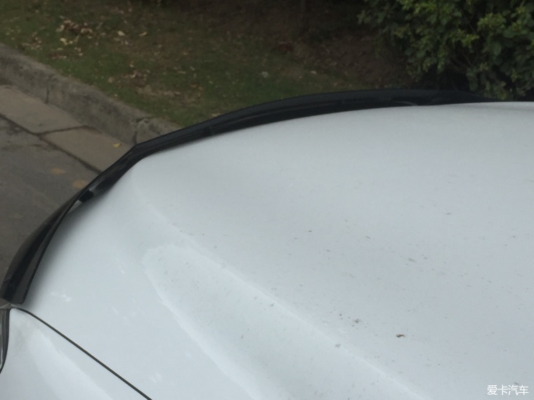

这是个弧度的位置

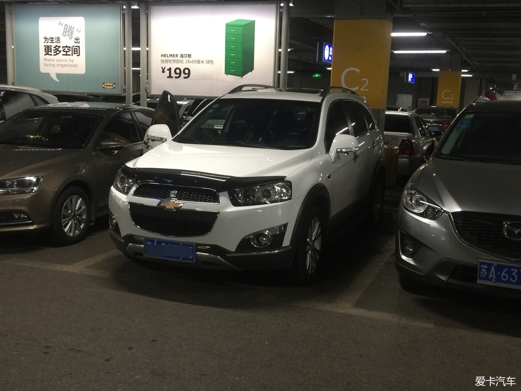

个人感觉还是比较威武的
驾驶室内看,有一点突起
