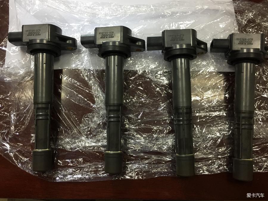

四根电装70点火线圈。

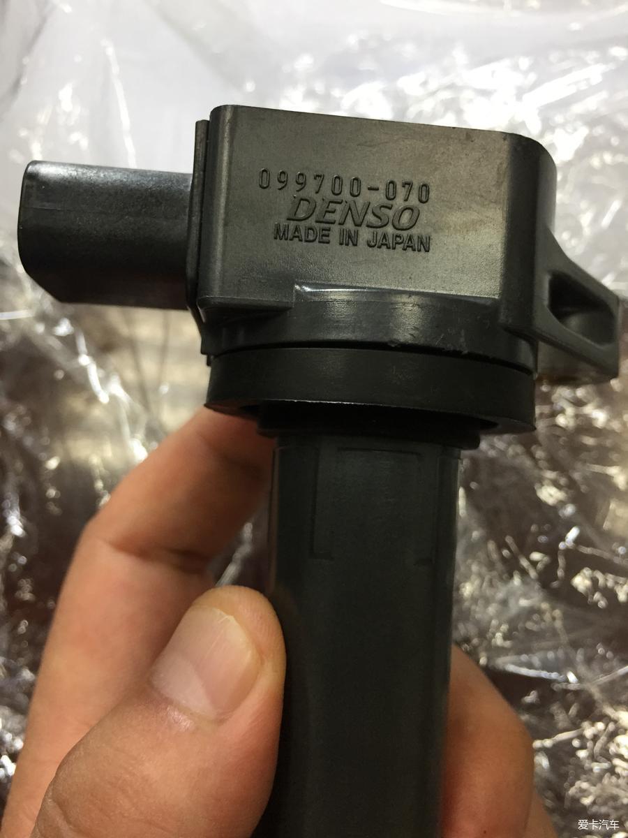

电装070的型号
成色看起来还是不错的。

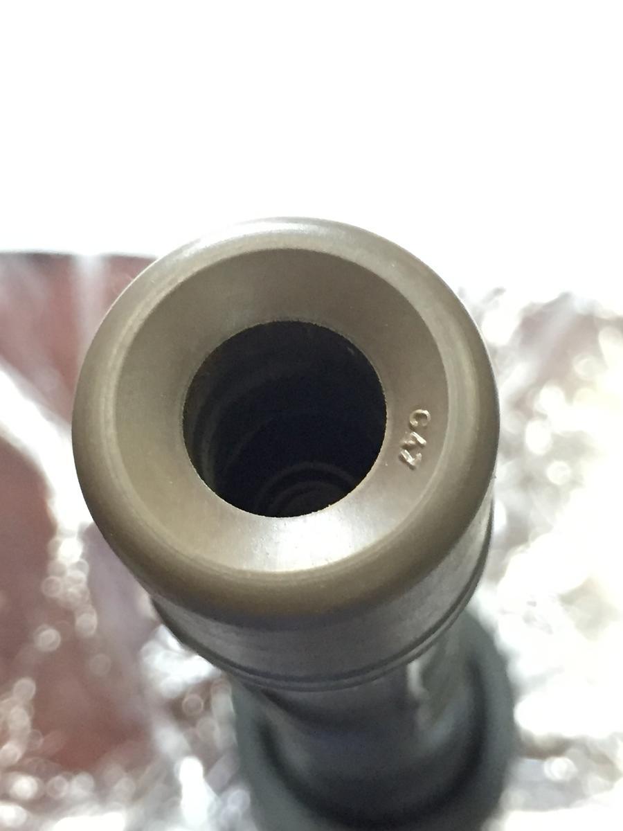

仔细看了每一根这边的胶套,弹性什么的都不错,没有明显老化迹象。

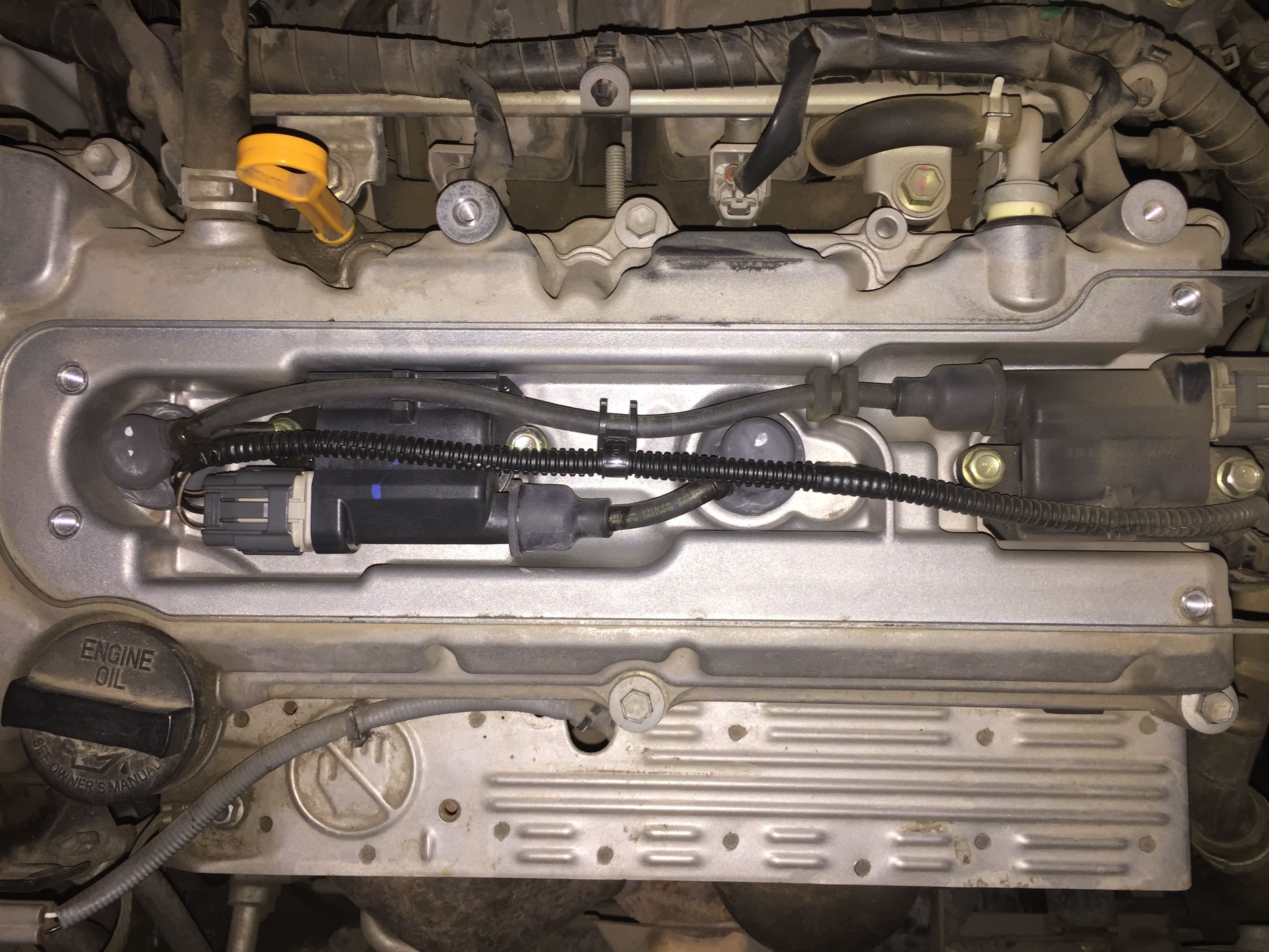

打开盖子后就能看到原车点火线圈了,2套1托2的。拧掉螺丝就可以拔出来了,螺丝是直径10个mm的。然后捏住插头一头,就可以拔掉插头。这个一拖二有个最大的问题,就是火花塞燃烧的不一样,一缸三缸的火花塞烧的比二缸四缸要快很多,导致一三得换的时候,二四基本上还是好的。

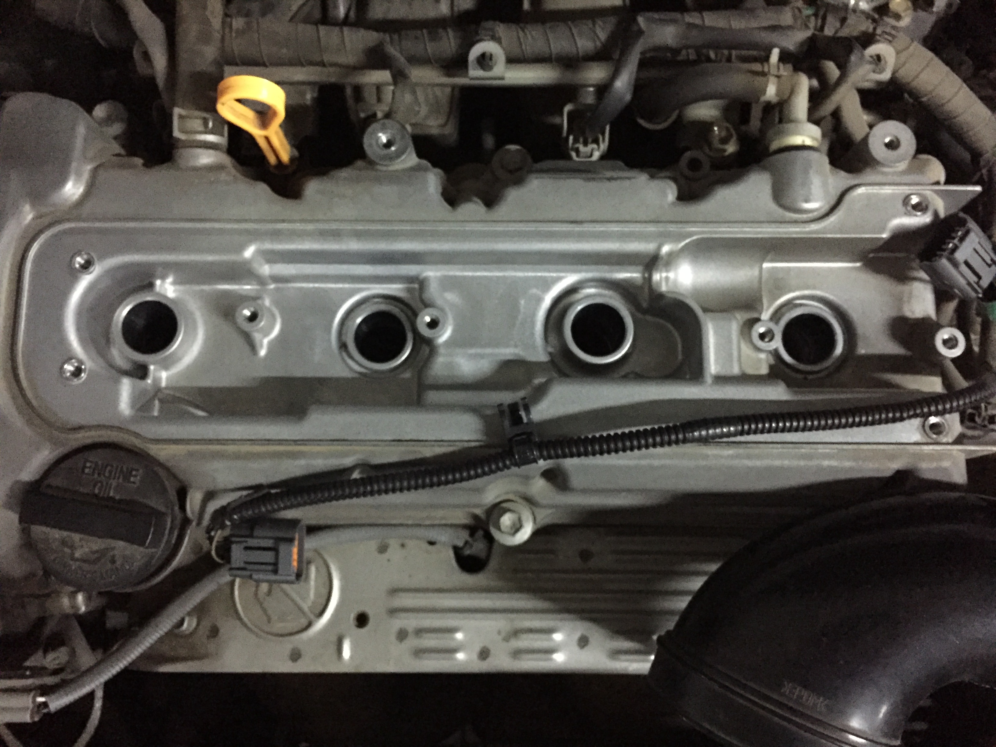

取掉了点火线圈的样子,四个洞洞。由于上次换的火花塞是8万公里寿命的NGK铱铂金火花塞,所以也就懒得取出来检查了,直接换点火线圈。

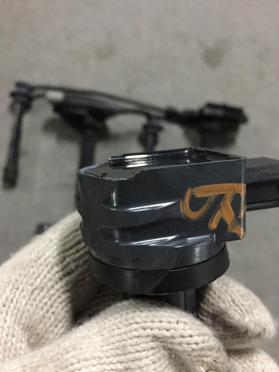

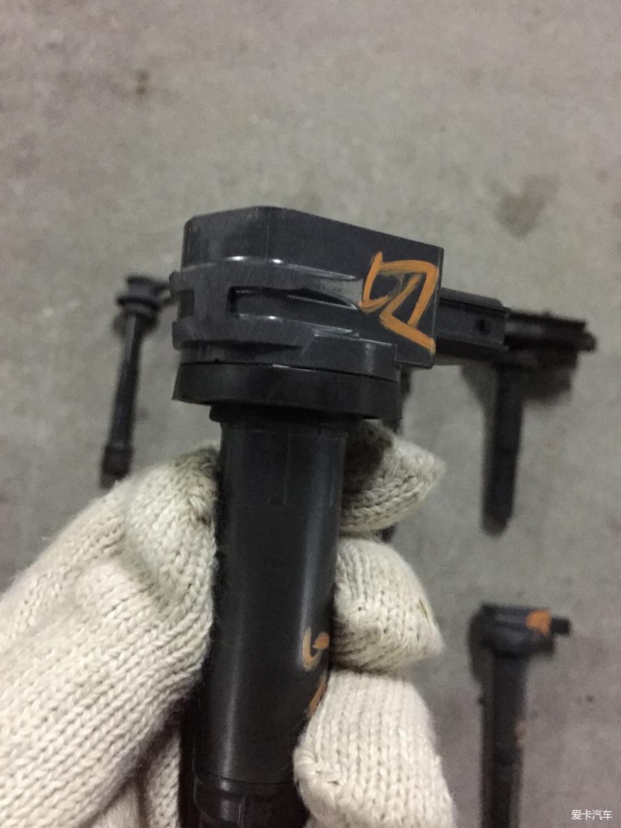

取下来的原车点火线圈,留影。
两组火花塞比较一下,电装的稍长一些,不影响安装。

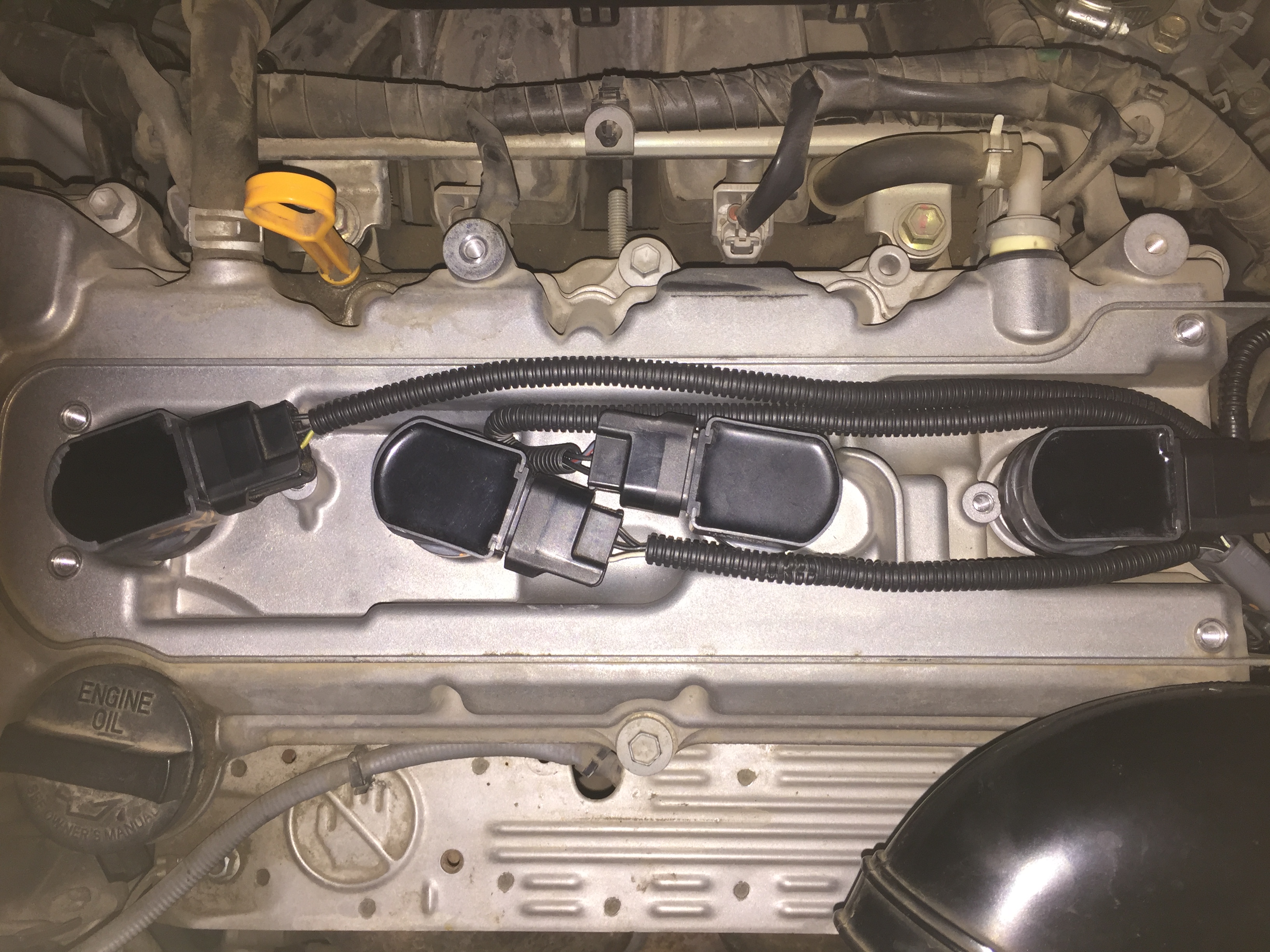

把四个点火线圈插进去,然后准备接线。
这个角度看一下,2缸的没插到底弹出来了。
第一次布线,位置不太合适,导致盖子不好盖,重新布置。

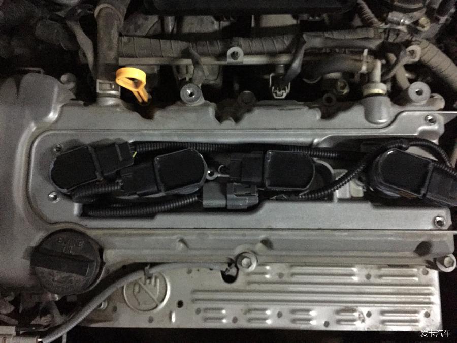

重新调整位置后,完美解决问题。
盖好盖子的样子,跟原来没什么区别。盖盖子的时候注意,拧螺丝时四个螺丝刚好吃上劲就可以了,不敢太用力,否则盖子可能就崩了。因为有盖子压着,也就不用单独再做压板了,很方便。然后把集气箱和空滤安装到位就行了,完工。
全部装完后一次点火成功,初步的感觉是发动机高转速下显得比较平稳,没有了嘶吼的感觉。其它进一步的体会还得等开上几天慢慢体会。
