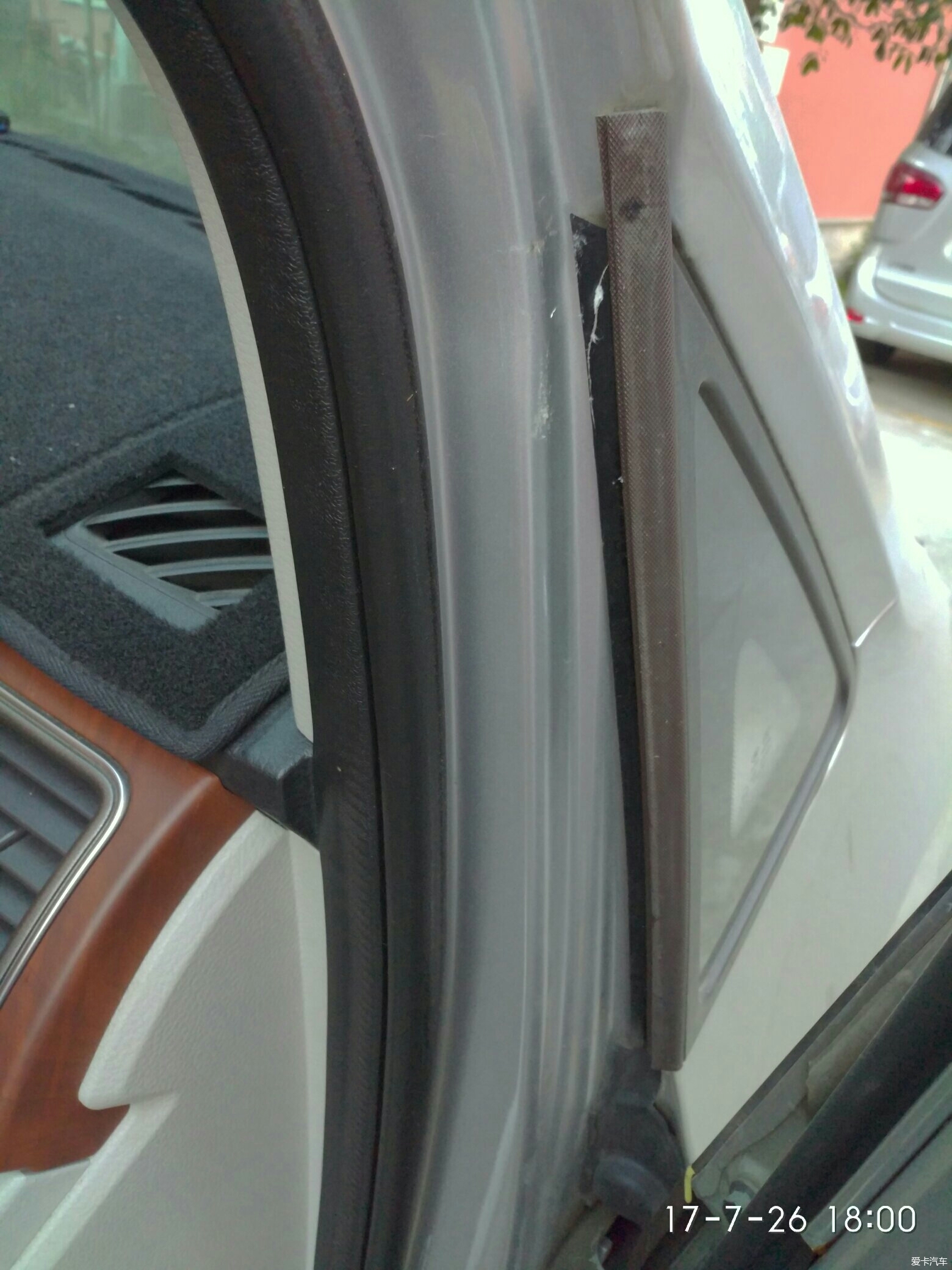

值此爱卡十五周年之际,发个减风噪贴贺之。G10因身宽体胖,在高速上行驶时呼呼的风噪声有点恼人,怎么才能降低点风噪音呢?经过仔细观察和分析,我认为最大的风噪源来自门缝里面的大面积空隙,风钻入缝隙后在高速流动情况下形成口哨效应,所以我着手处理车身缝隙,使得车辆高速行驶时,把风拒之缝外。网上有成套的橡胶密封条,如果用那种橡胶密封条,一是因直接裸露会影响寿命,二是有贴过的车友反应会影响关门时的顺畅度,所以我从网上另找了一种材料来用于密封。

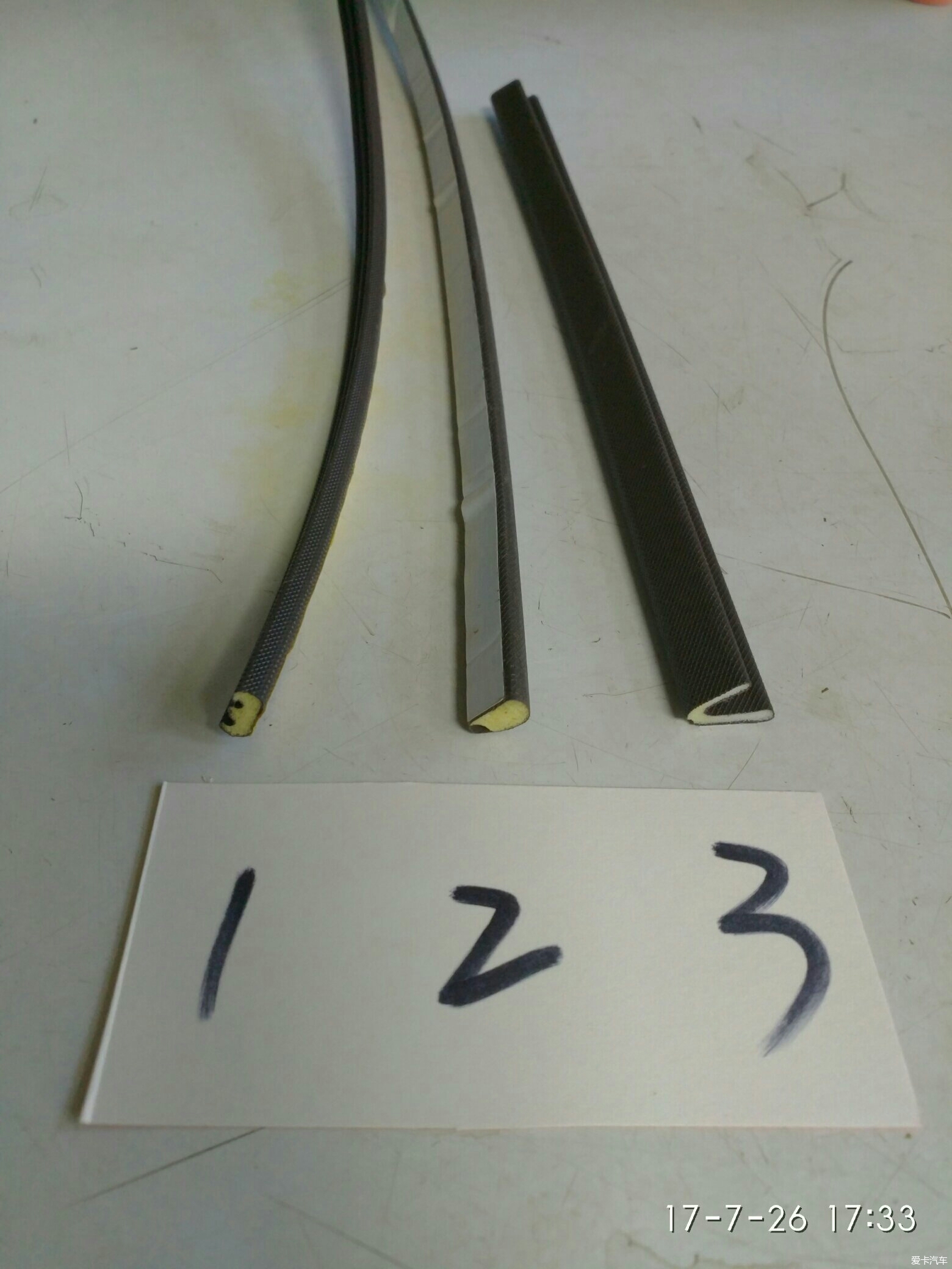

从网上找的密封条材料
同一种材料三种形状,分别用1、2、3编号以便于后面描述。

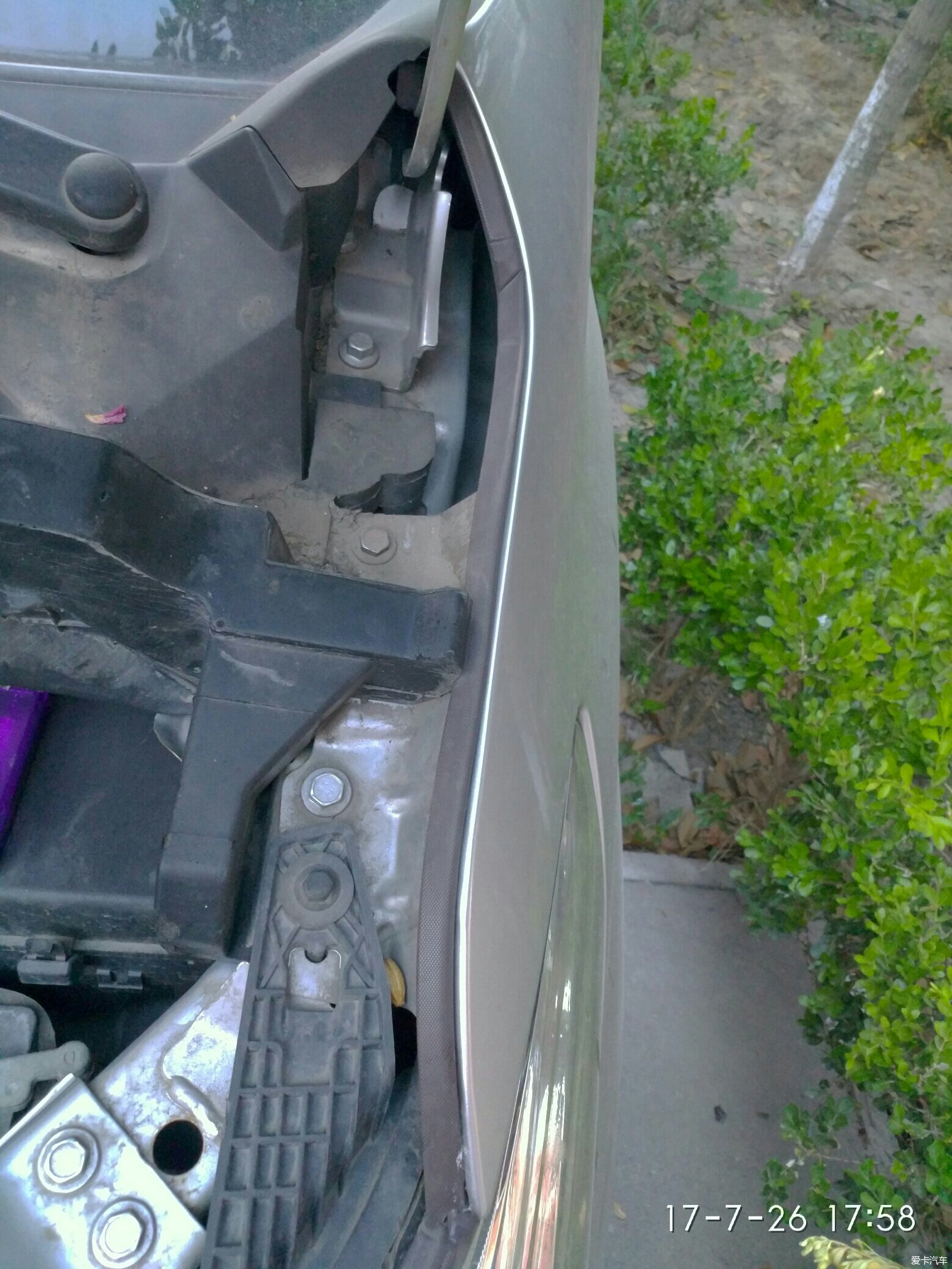

机仓盖边缘,3号密封条,贴后明显降低了发动机怠速时的噪音。
机盖原防尘条上方贴的3号密封条,防止带灰尘雨水流进机仓内。
外后视镜处的缝隙,贴的是3号密封条。

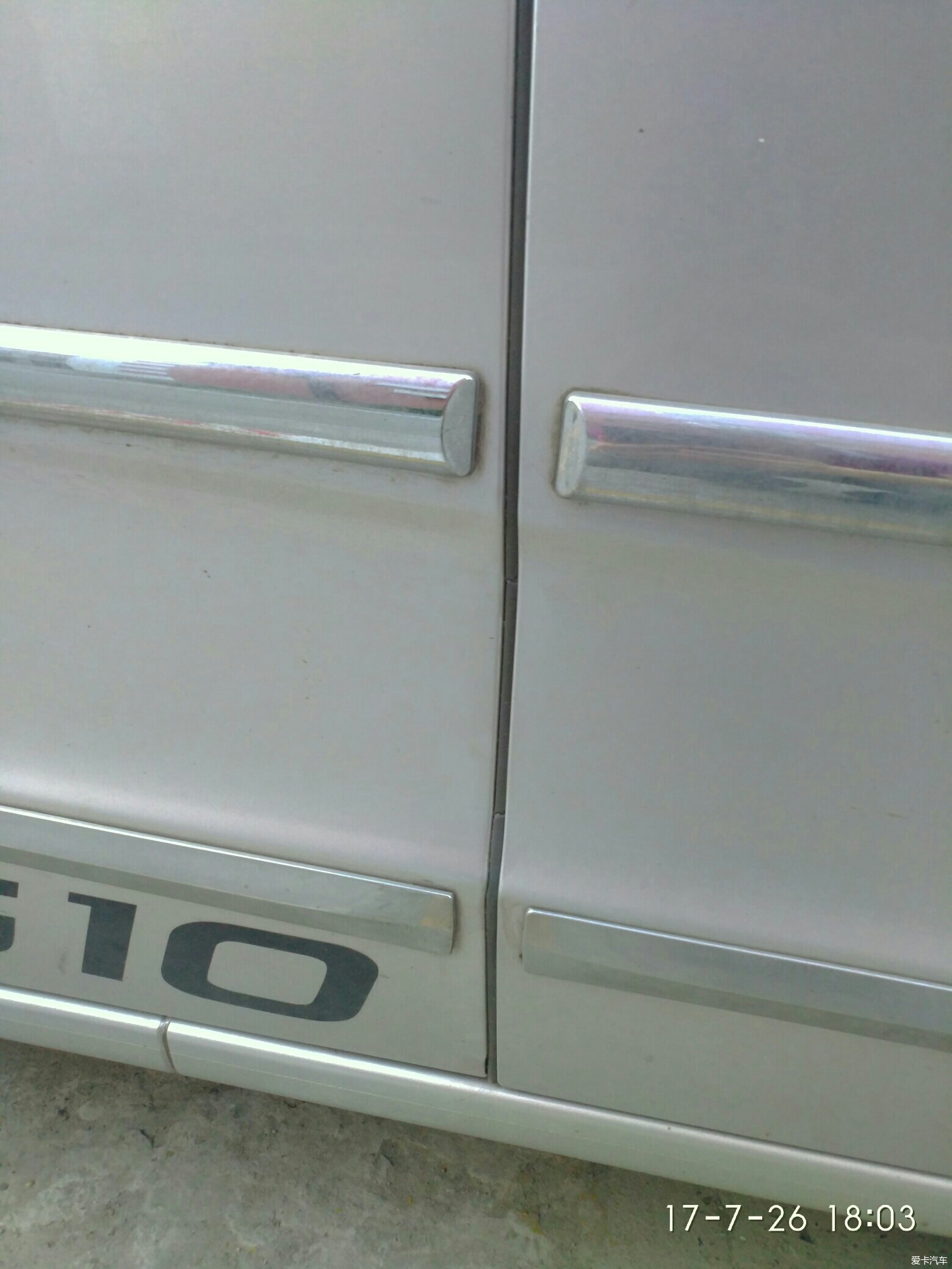

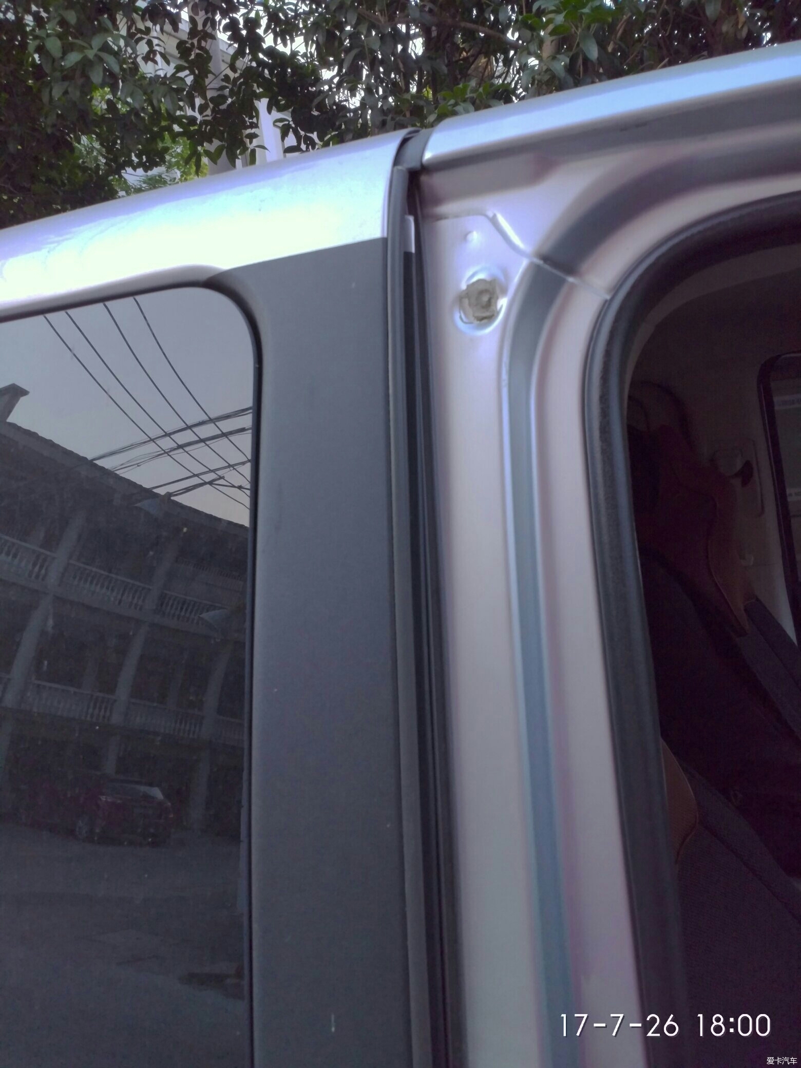

驾驶门与移门处缝隙,2号密封条

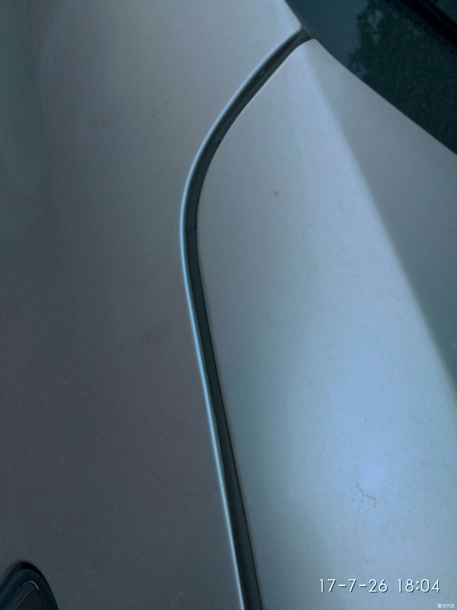

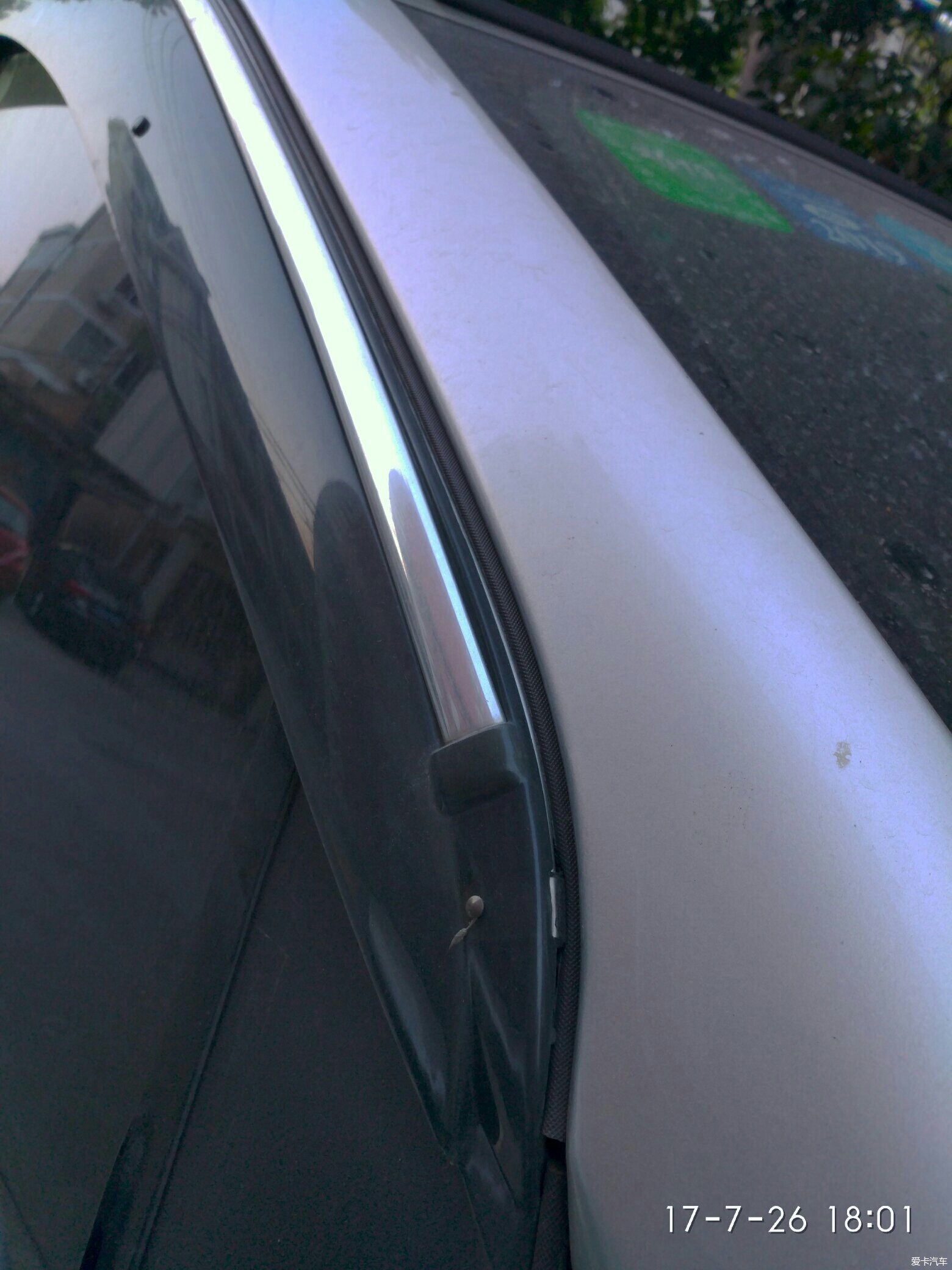

驾驶门上方弧形缝隙,1号密封条

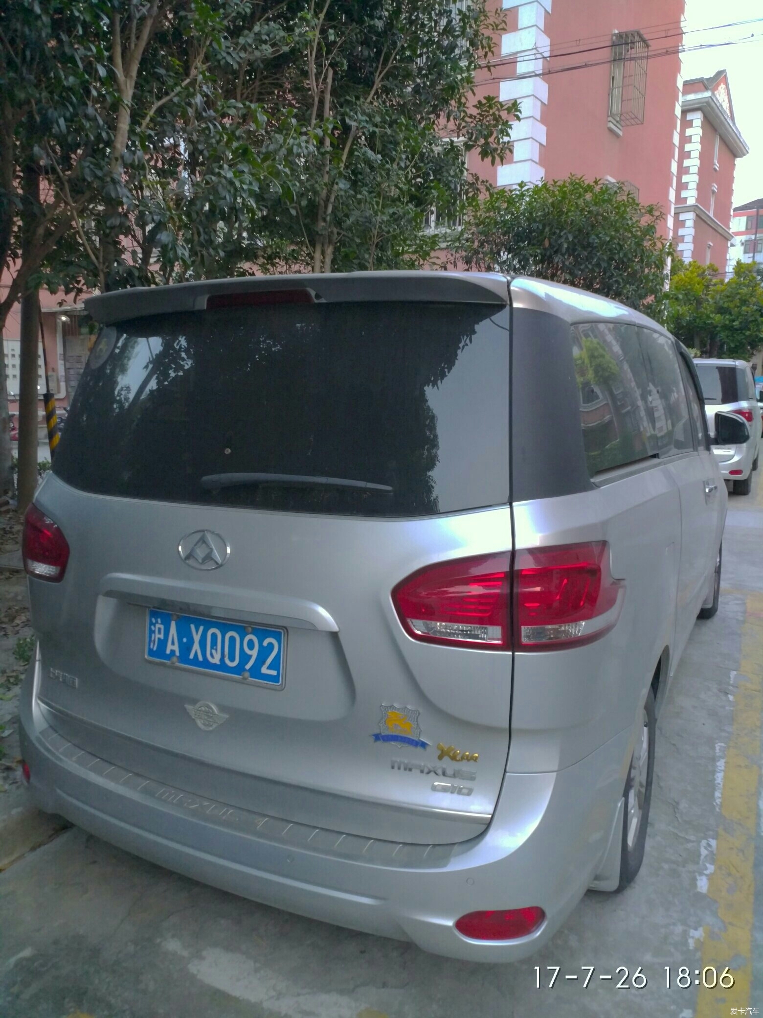

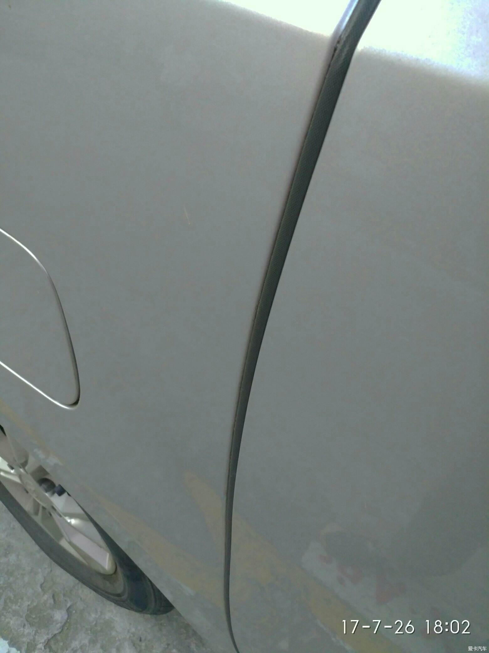

贴好后外观效果图

效果图,2号密封条
2号密封条
驾驶门上方效果图
驾驶门上方贴法,1号密封条

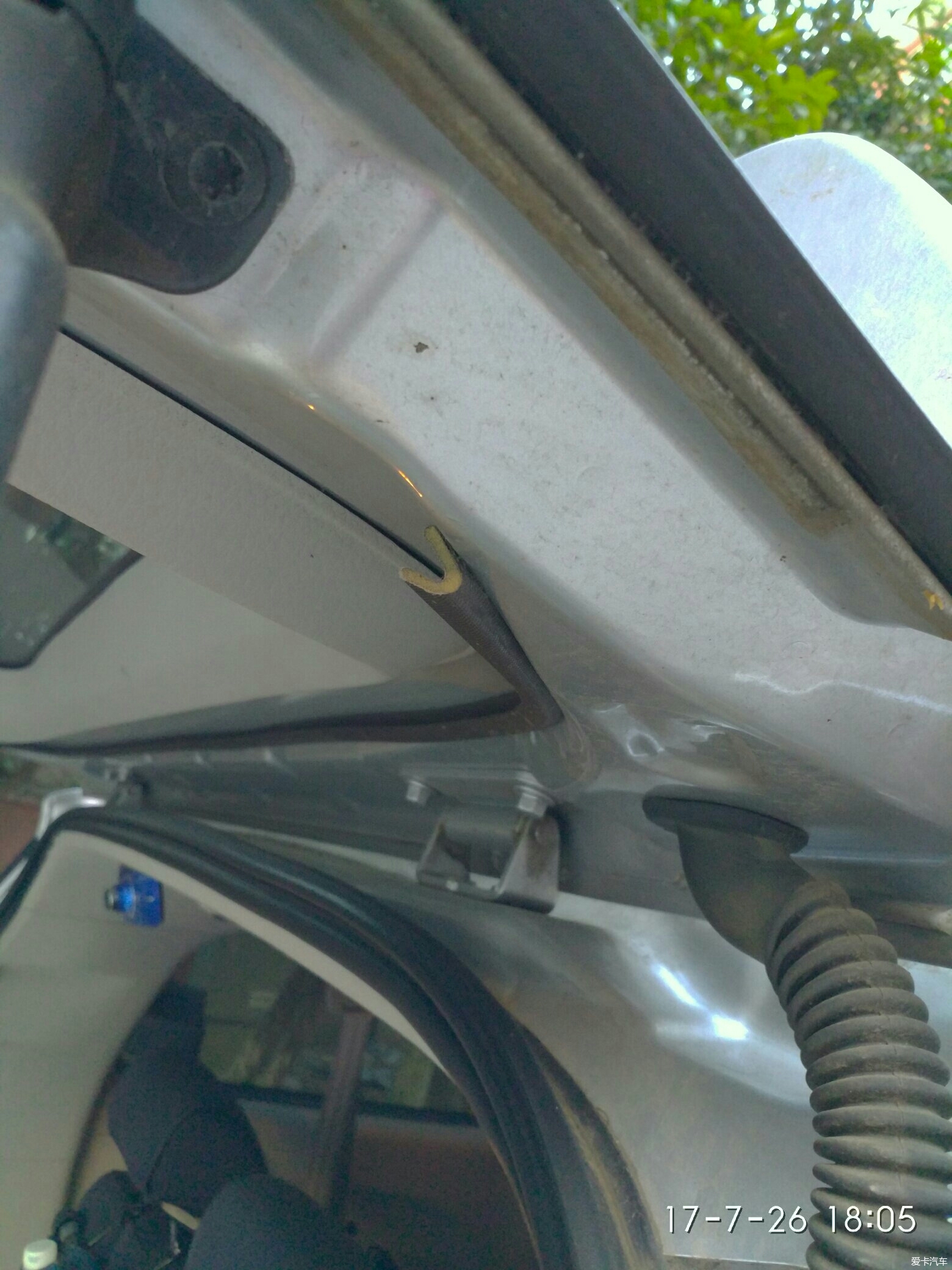

请看移门上贴的3号密封条,在此处的作用是隔断雨水,防止雨水接触移门原密封条,相信大家都有这种体会,雨天开过移门后再关上,稍遇颠簸,密封条摩擦声便格外响。还能预防年份长后此处密封条处渗漏水。

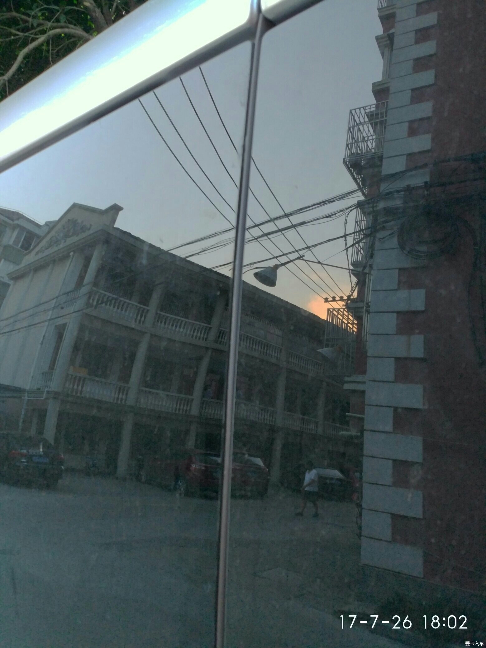

玻璃缝隙处效果图,3号密封条
移门后面缝隙,2号密封条
2号密封条
机仓盖处效果图,3号密封条。

后门原车密封条上方点贴的3号密封条,作用同移门处一样。
G10英姿镇楼。贴好后开关门与没贴前无异,自我感觉行驶时风噪稍有改善,但车顶风噪貌似更明显了点,仔细看了,原因应该出于车顶内部钢筋条间距大,筋条之间铁皮太软,使得高速时受风压情况下产生风噪,这个只能找机会在卸下内顶饰情况下,在车顶铁皮上贴止震和隔音棉解决了。

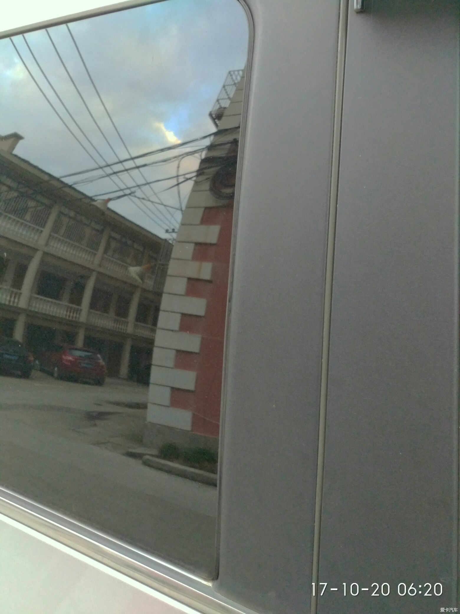

来自 爱卡Android版 发表于 2017-10-29 06:48    IP属地:未知
玻璃缝隙密封
发表于 2017-10-29 11:37    IP属地:未知
引用 开花竹子园 于 17-10-29 06:48 发表的回复
玻璃缝隙密封
玻璃上也装了?
