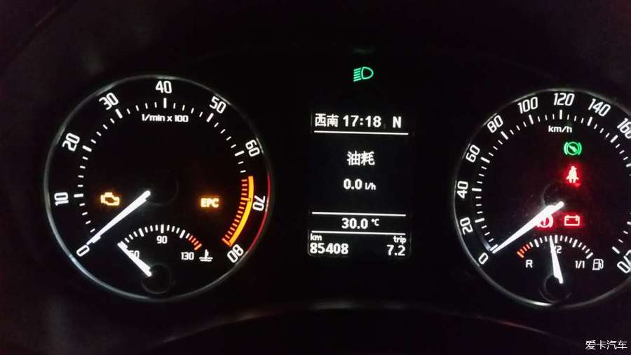

本人车是10年8月生产的第一批车子,快七年了,跑的不多8.5w公里,车子买来大众的传统毛病还是有些,比如烧机油(量不算大,当时最多1升/3000公里,最近两年采取加福斯全合成和降低机油油位的方法,现在基本可以维持在1升/1w公里以上的水平),左边日行灯不亮(去ssss刷软件好了),天窗开关不灵(自己拆开用酒精擦擦触点),异响就不用说了(忍了)。但是饱受诟病DSG一直还算省心,本人开车属于温柔型,偶尔地板油爽两脚,平时大多规规矩矩,弹射起步也玩儿过两次(真的就那么几次),偶尔论坛里看到别人说滑阀箱故障后也就对变速箱多留心些,本人车DSG在挂掉之前一直也没感觉有什么异常,车子买来就发现减速至两档再给油门加速反应会慢一些然后有一冲的感觉,后来问其他车主反应也有这问题就没放在心上。最近两年无意中听到变速箱在降档时候有咔它咔它的响声(需在安静路面仔细留意,升档没有感觉,有可能以前也有但是一直没留意),包括DN切换时也有类似声音,但是听说很多6速DSG车辆变速箱也都有咔咔响声(包括迈腾 CC等),再加上本人车行驶顿挫什么的也都没有所以一直庆幸6速DSG质量过关 。上月末上班路上在等红灯启动后发现车子突然失去动力,再看仪表盘出现了交替扳手标志,赶紧停车熄火再启动一切正常,开了几百米后再次出现老问题,心想要遭,把车停路边休息一会儿再启动改用手动控制,1百多米后再次趴窝。于是果断联系免费拖车(保险公司)

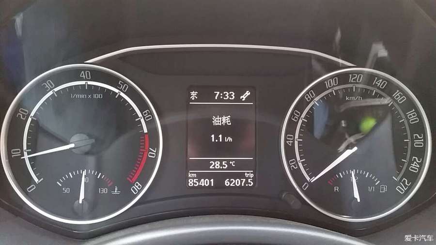

趴窝时的仪表显示

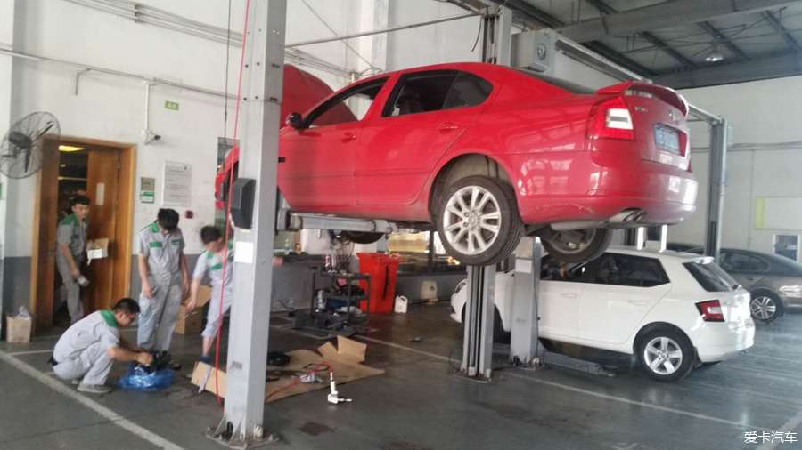

在维修中

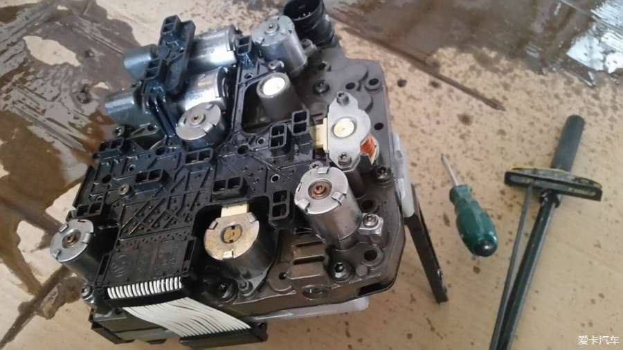

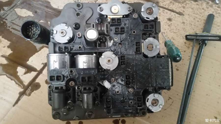

拆下的机电模块

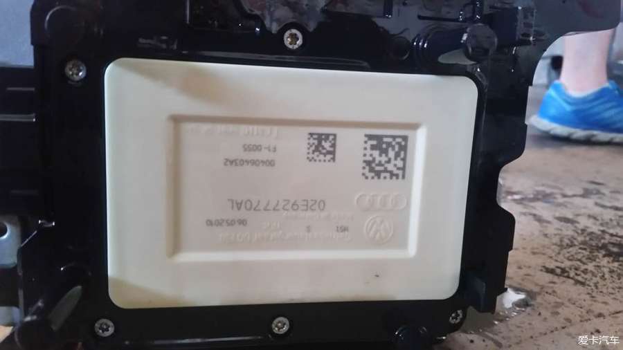

新的模块(没敢翻动看零件号)
