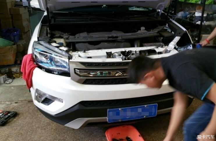

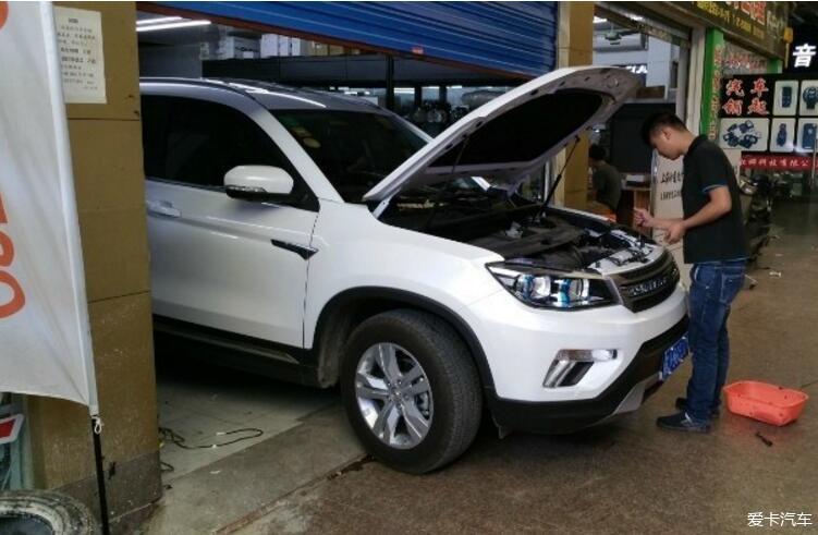

AM:9:00,LZ起了个大早,在约定的时间来到改装店,虽说星期天是大家休息的日子,但是对于改装店而言却恰恰相反,星期天刚好是他们最忙碌的时候,所以在第一时间赶在他们开门之时排了个首位。
安静的大白,静静的等待着属于它的那份美丽的蜕变。

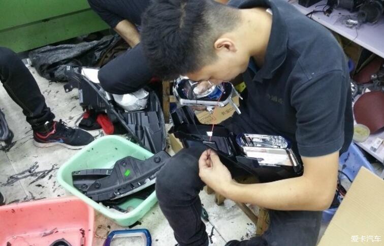

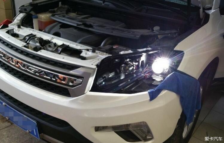

开上工位,打开引擎盖,2个工人小哥熟练的拆卸掉前保险杠取下大灯。

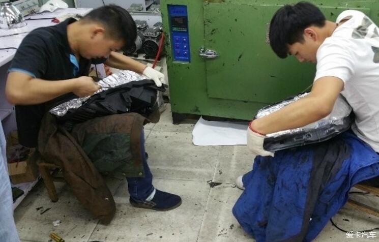

包好锡纸,放入160摄氏度的烤箱进行烘烤。
10分钟后出炉开始拆灯,由于75的原厂大灯采用冷胶密封,使得拆卸大灯异常“艰苦”, 因为没有经验,最先在这里改灯的车友的车灯曾耗时一个多小时才拆卸完毕,但是LZ在这里改装的时候,2位小哥因为有了前几次拆灯的经历,,整个过程较之以往显得轻松许多。
整个拆灯现场“惨不忍睹”,建议大家如果改灯的时候不要在现场观看,否则会很心疼你的大灯。因为在拆卸过程中,各种“咔吧”之声会误以为你的大灯被拆裂了。

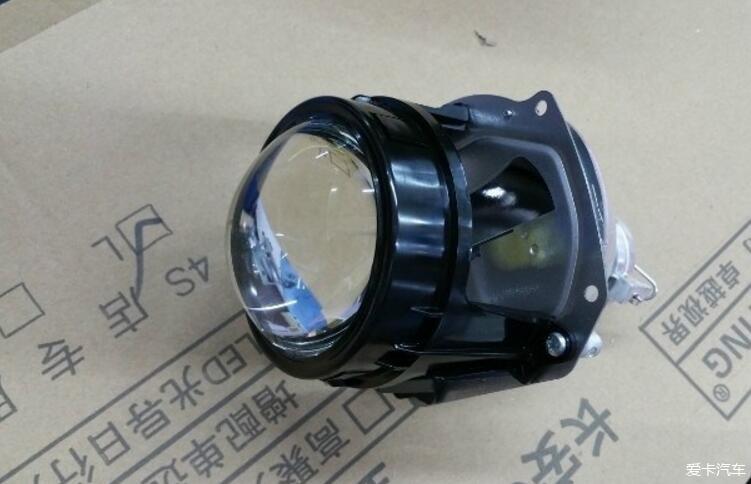

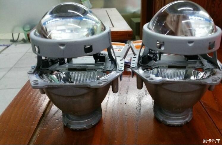

超级海拉5双光透镜:基于超级海拉五一代改装而来,使用高清镜面和进口海拉5透镜的灯碗组装而成,近光是所有透镜里面最亮的,远光和海拉5不相上下。高清镜面和进口海拉5灯碗组合不仅有Q5透镜的犀利切线,还拥有海拉的效果,性价比很高。

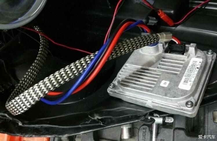

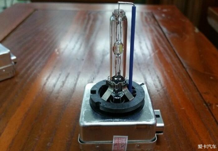

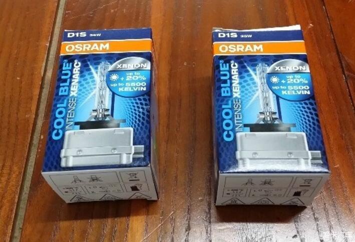

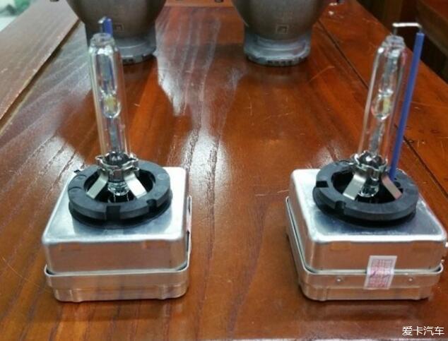

欧司朗45W快起安定:这款安定是欧司朗官方在国内于14年12月首发的全新顶级D1S安定,有效功率45W,输入功率50W,热消耗功率5W。45W安定驱动35W欧司朗氙灯,亮度会提升20%-30%,这也是这个安定推出来的主要目的,同时透镜出来的远光会更聚光,射程更远。
选用35W欧司朗灯泡与45W安定组合。
用45W安定驱动35W欧司朗氙灯,氙灯寿命会缩短几百个小时,通俗的说就是本来可以用4年的氙灯用了后大概可以用3年,这个寿命损耗和亮度提升之间是鱼和熊掌不能兼得,但是以我们长期的经验来说,氙灯日常使用超过3年基本也要换了,即使还能点亮。亮度也会比较差了。所以从这个角度来说,也不是很大的影响。
欧司朗35W氙气灯特写,质量完好的氙气灯中间的淡黄色药丸没有白雾和发黑的现象。

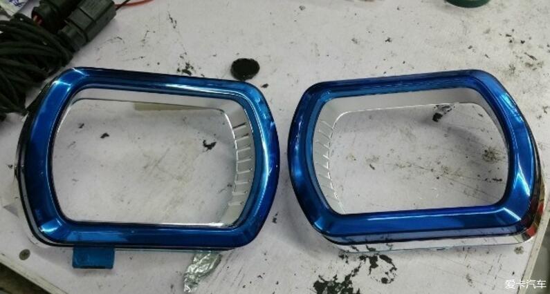

拆下来的天使眼装饰框,在上市后的四驱车型上再也见不到了,当时算得上点睛之笔的设计就此作古。

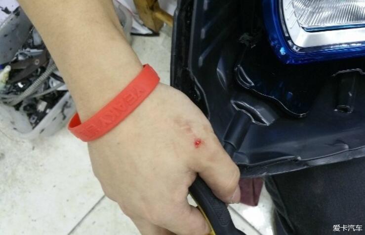

拆灯的兄弟为此也付出了“血的代价”。

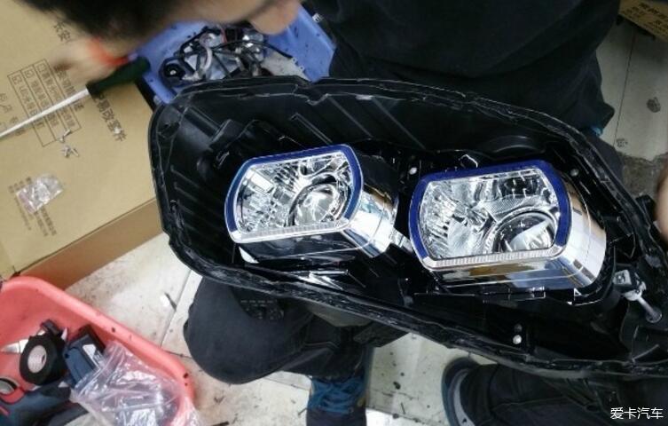

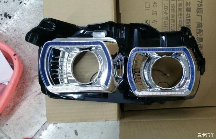

由于原车车灯日行灯的缺失,这次改灯顺便加上日行灯总成一套,日行灯总成自带远光单光透镜一只,这样一来,加上近光的双光透镜,整车就有了4个透镜。
打开包装后的日行灯总成,可以看到蓝色的日行灯光带
日行灯总成安装进行中。
安装好的日行灯套件总成,出于对蓝色天使眼的青睐,lZ在选择日行灯总成的时候保留了蓝色的光圈,事后的效果也证明这个选择是非常的正确的,点亮之后的效果非常赞。

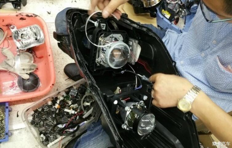

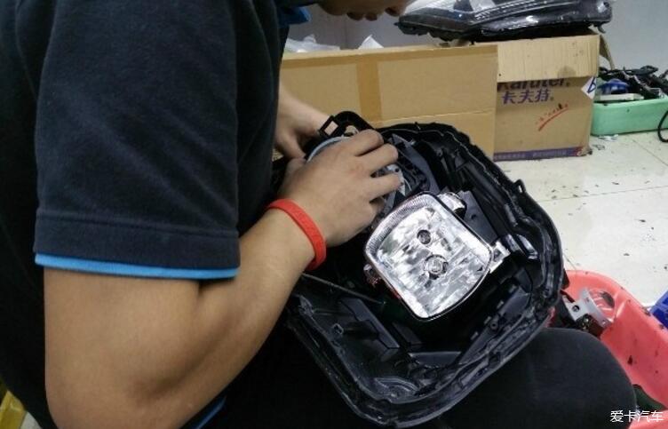

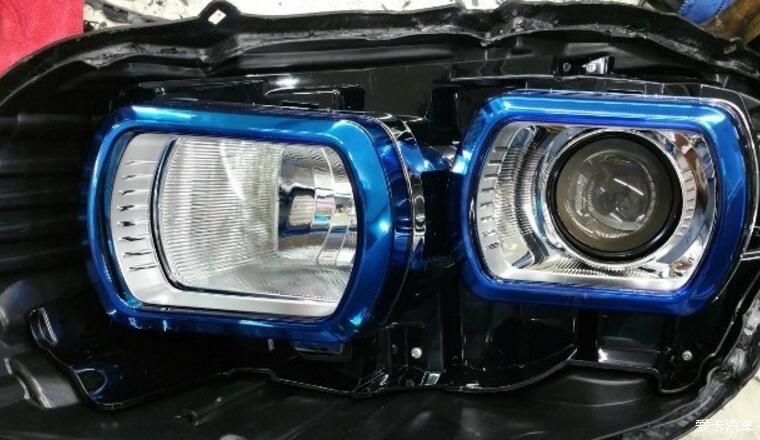

原厂大灯内的近光透镜,远光的灯碗全部拆完,一样都不保留
上图为拆下来的原车近光单光透镜,下图为超级海拉五二代双光透镜,对比之下,优劣之势一目了然。

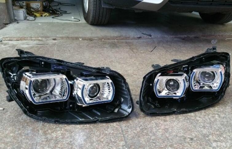

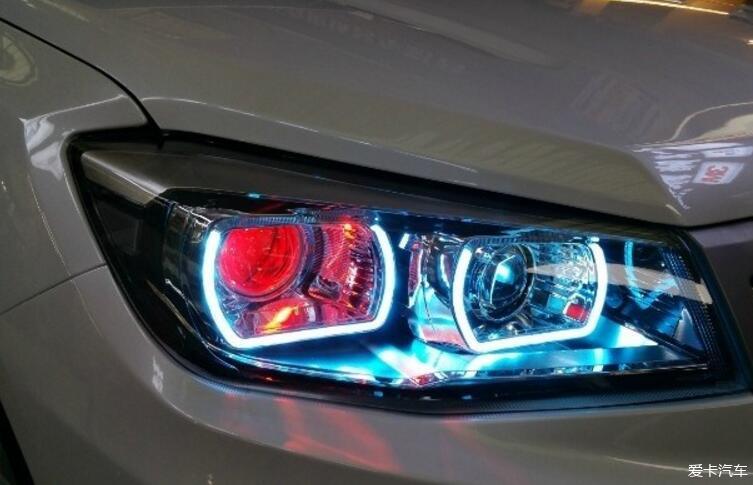

进入组装环节,将近光,远光透镜依次装入,LZ选择的红色恶魔眼LED光带也顺便装入进去。
选择的红色恶魔眼灯带,与蓝色日行灯完美搭配。

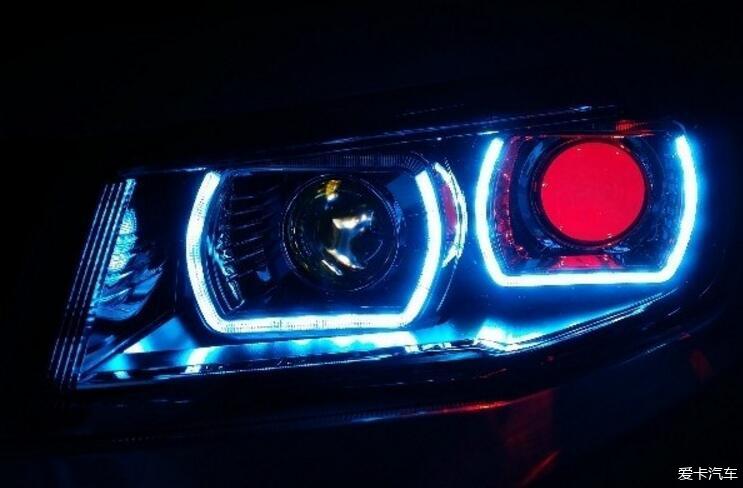

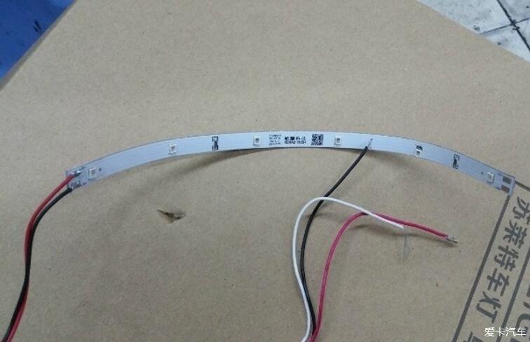

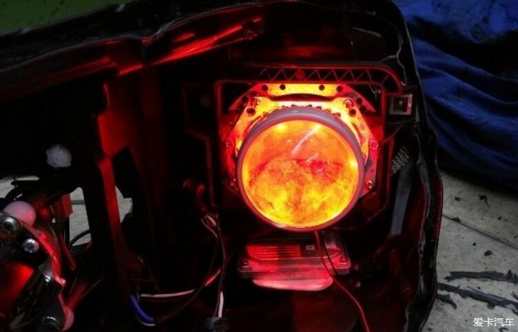

所谓恶魔眼:就是在透镜后面放一条红色或者其他颜色led软条灯带,通电后发出红色光,类似动漫中怪兽的红眼睛,得名恶魔眼。目前市场上比较主流的是使用天使眼,而恶魔眼则需要后期改装。天使眼和恶魔眼的区别在于天使眼是透镜上边的一个圆圈形状的LED光圈,恶魔是在透镜里边的带颜色灯光。
恶魔眼测试,通电后的效果展示,可以看到灯带在透镜后面被点亮。有木有一种魔幻的赶脚?

高压接口线,用于连接安定器与灯泡,由于氙气灯泡被点亮需要的瞬间电压达到23000V,所以选择一根优质的接口线是非常有必要的

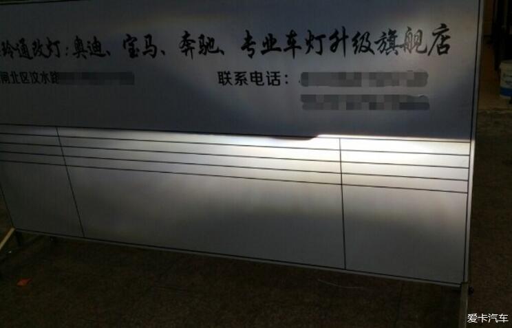

PM2:00进入大灯测试时间。

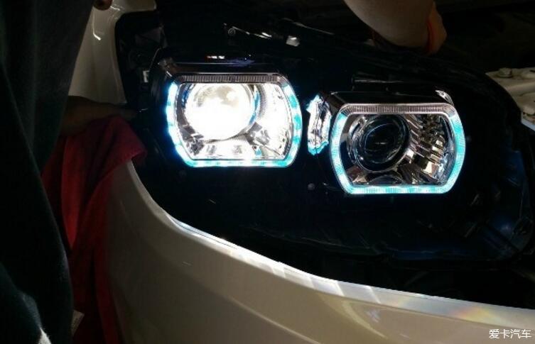

先期上车测试效果,明显可以感觉到超级海拉五透镜带来的视觉体验,比起原车近光要强上不少倍.
日行灯安装完毕的大灯总成,准备上车再次测试效果。
恶魔眼加日行灯组合,是不是靓瞎眼
开启近光灯后,恶魔眼自动关闭,可以有效的提高恶魔眼得使用寿命。

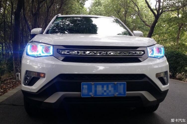

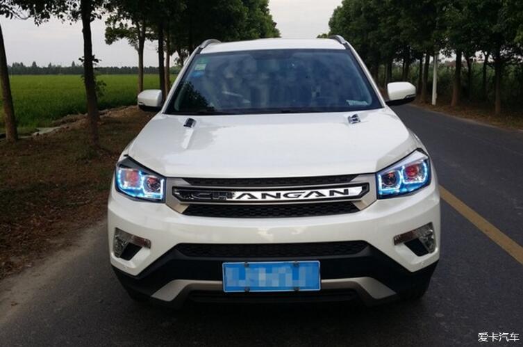

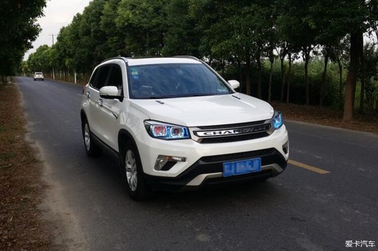

前脸的效果,比起原车的仅作为装饰用的蓝色天使眼逼格提升不止一个档次

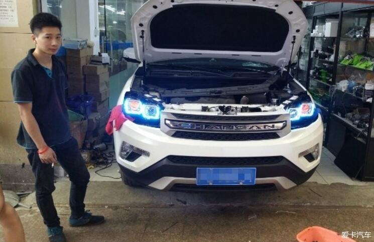

远光加装欧司朗黄金眼灯泡一对,可以有效的弥补近光欧司朗5500K氙气灯泡雨雾天气穿透力不足的弱点
全部安装完毕,做最后的微调,下面就来欣赏一下改装后的大灯的完美效果吧
