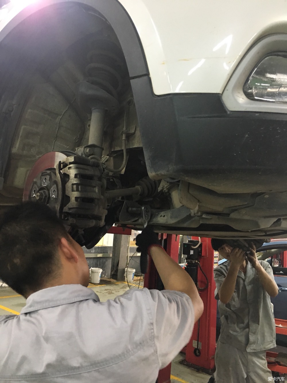

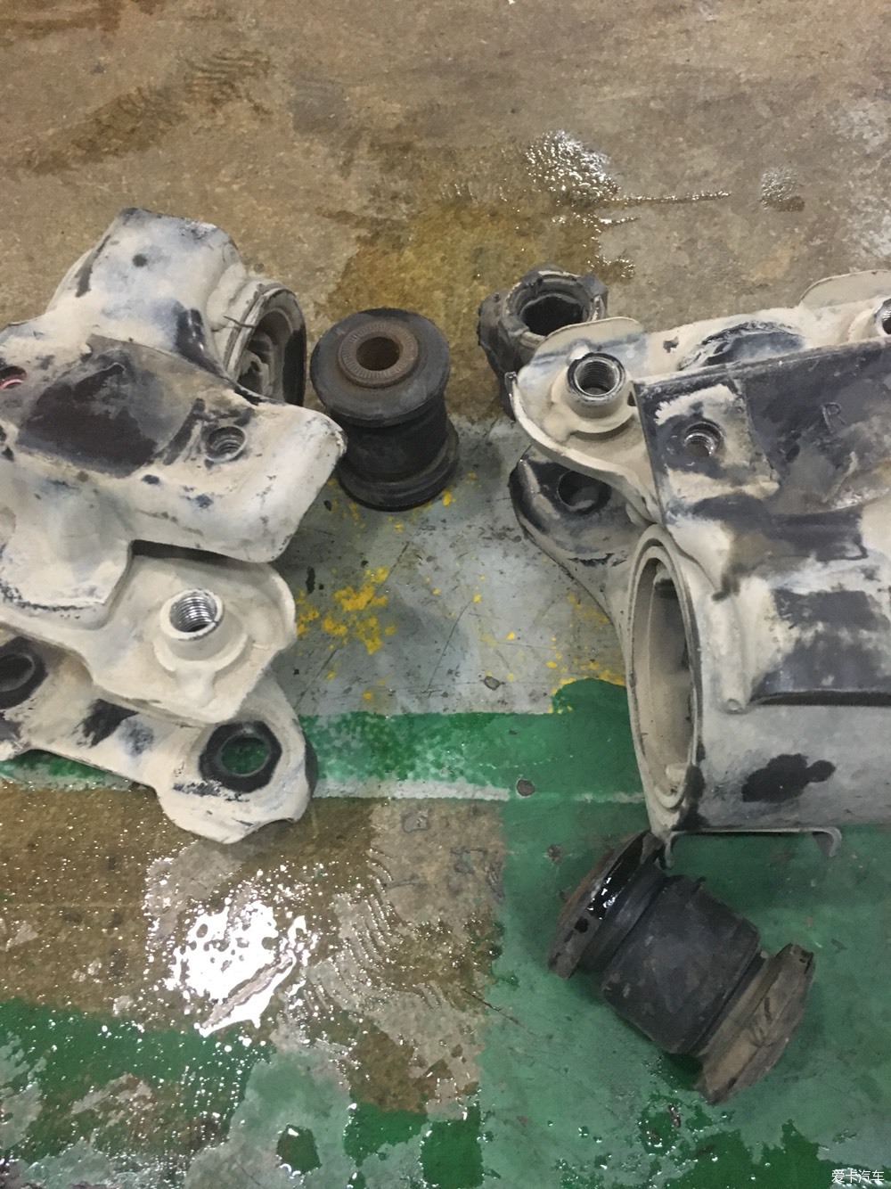

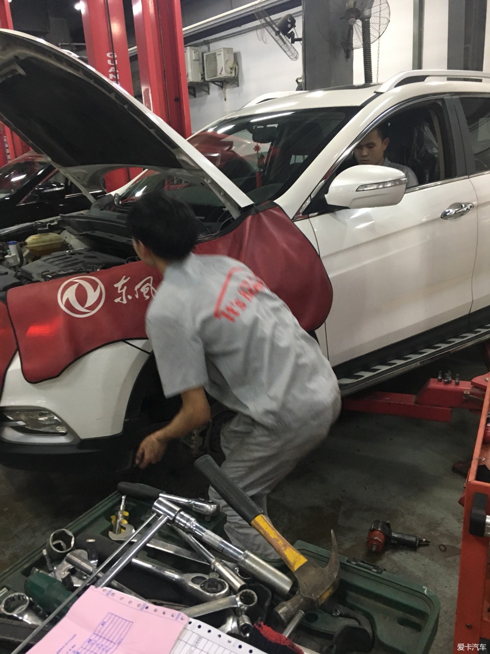

上次来查,估计是前三角壁磨损严重导致的吱吱声,于是向厂家订了配件回来。今天接到吉远电话,说新的三角壁回货,让我过来更换。
10点钟接到电话我就飞奔而来,据说换三角壁很费工,预计4个小时,故打算好了今日不开车,大修。话说我的刹车总泵也有一点点软,不算严重,控制好的话开习惯了也好用。既然是厂家免费更换,趁今天车子大修一起更换了吧。
大家仔细看看三角壁是哪个部位,说不定你们车车异响也有这里的原因。毕竟这里查了三次才查出来。之前在东骏一号店也检查了两个多小时,但始终没查出来。还是吉远小哥们细心、用心。
h
这是更换好的
这是换下来旧的

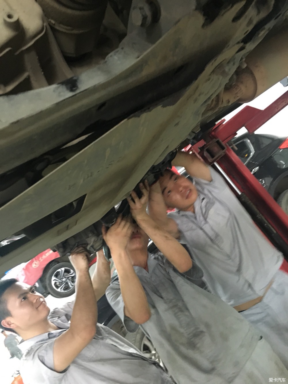

辛苦了,好几位师傅一起弄了四五个小时!

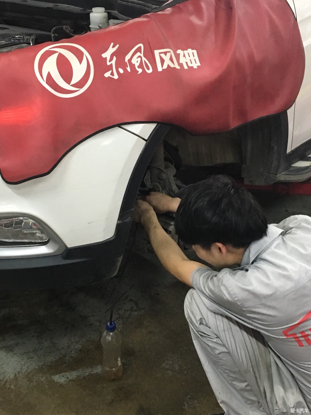

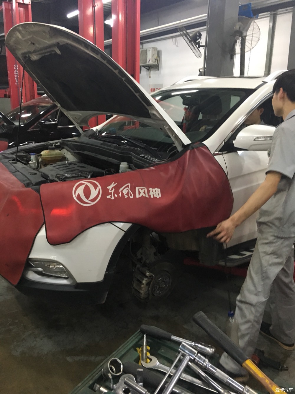

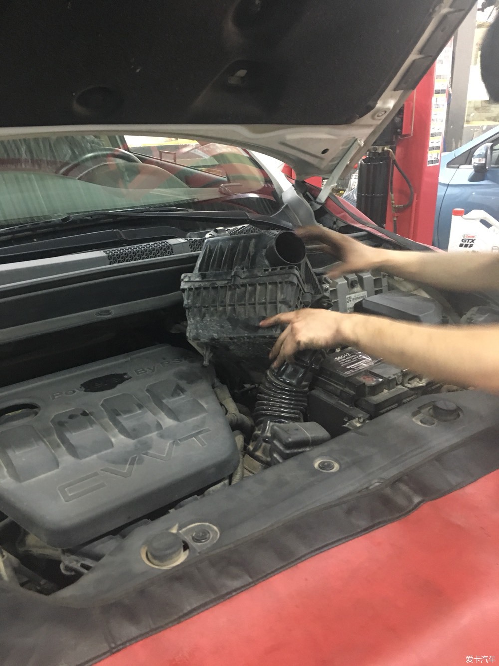

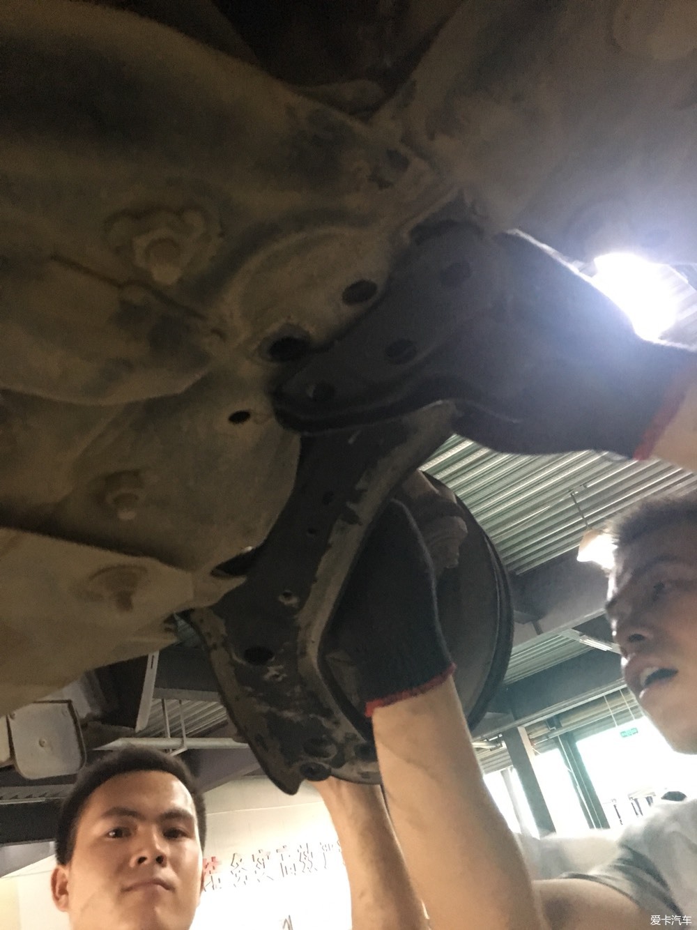

这是在更换
更换好后的
来自 爱卡iPhone版 发表于 2017-07-15 14:03    IP属地:未知
每一步都很仔细。毕竟底盘拆开大部分,如还原不仔细将会存在安全隐患。

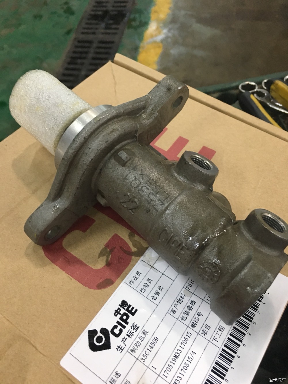

换刹车总泵。我来时刹车泵已经换好,所以换泵过程缺失图片
来自 爱卡iPhone版 发表于 2017-07-15 14:07    IP属地:未知
这是换下来的泵

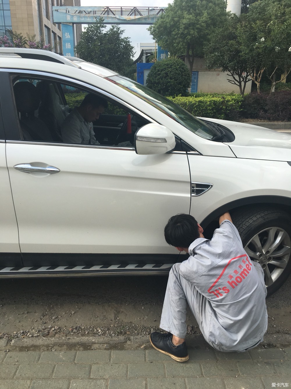

更换完毕,再去试车。哇,我滴那个小心脏啊,有点激动。到底是不是这里的问题呢,还会不会有响声呢!
嘻嘻,终于试车回来,无响声,不再有异响,师傅们说。果然是三角壁磨损严重,当车子走颠簸路时就会发出吱吱响声,换好后一点响声也没有了。
一位师傅又带我出去试车,这才放心。好了,问题找出并更换完成。另外刹车泵也是远在今天一起换,上午10点一直到下午4点半,也真是难为师傅们了。吉远售后服务很赞,以后车子保养就指定他家了。
本次更换刹车泵和三角壁都属厂家包赔内,不收费用。但换刹车泵需换掉刹车油,这个刹车油需自费的。此次修理更换只付了200元刹车油的费用。请大家参考!
