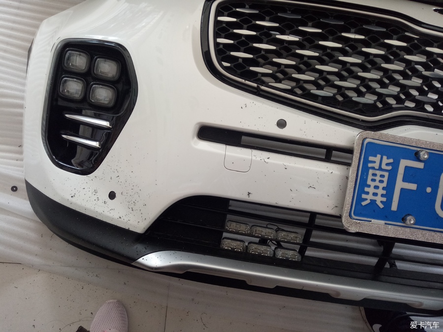

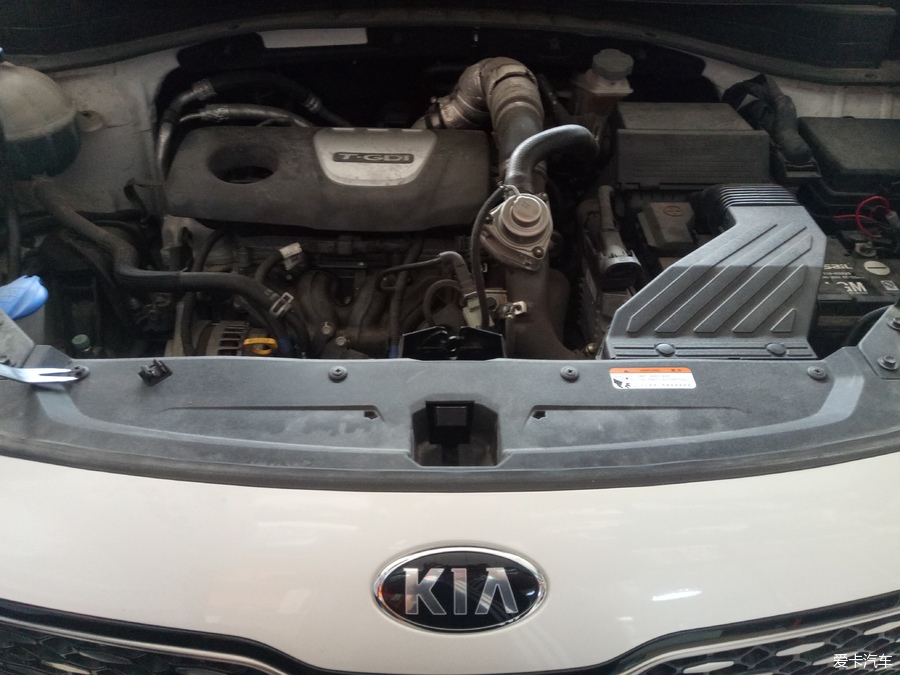

首先打开前盖

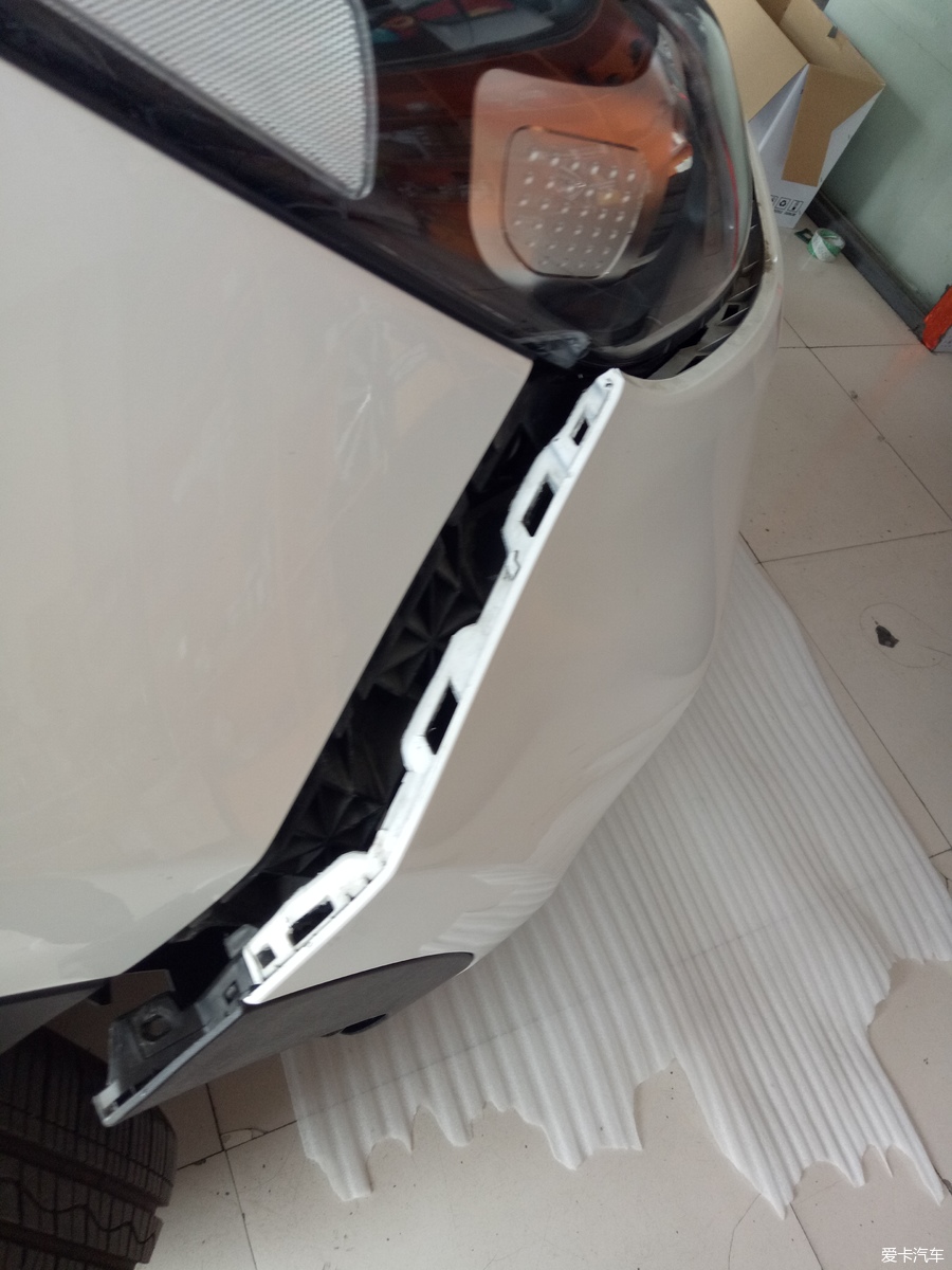

把前杠上四个卡扣,两个螺丝拧下来
还有轮胎周围的卡扣和螺丝
然后把前杠拆下来
别忘了拔插头

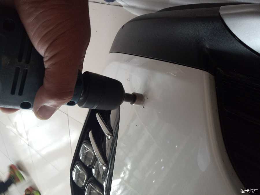

前杠上有安雷达的标记

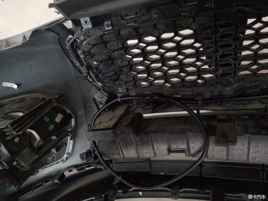

用电钻打孔
一共四个孔左右对称
把线安好
把雷达安装在合适的位置

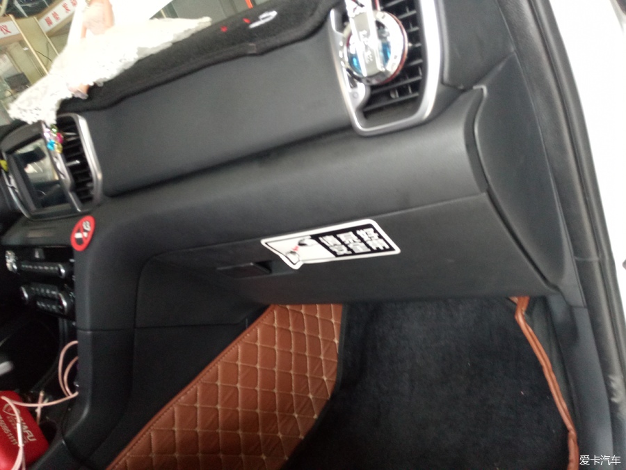

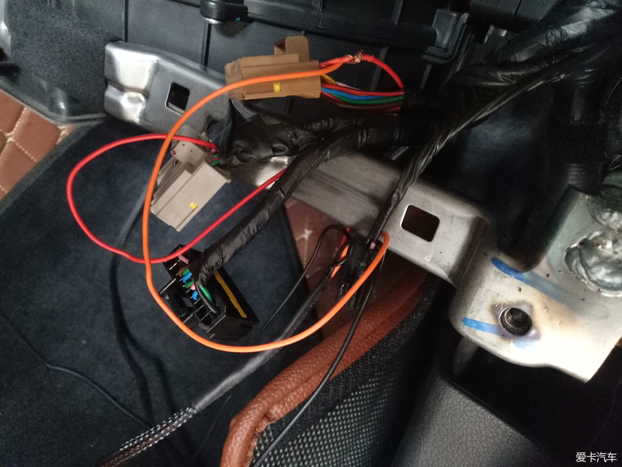

把连着雷达的线从驾驶座穿到副驾驶

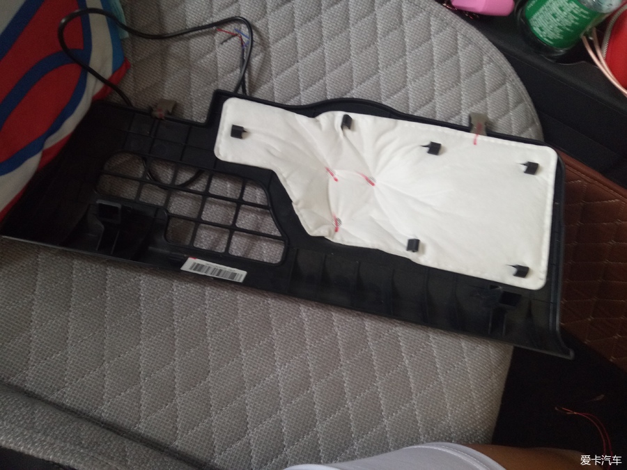

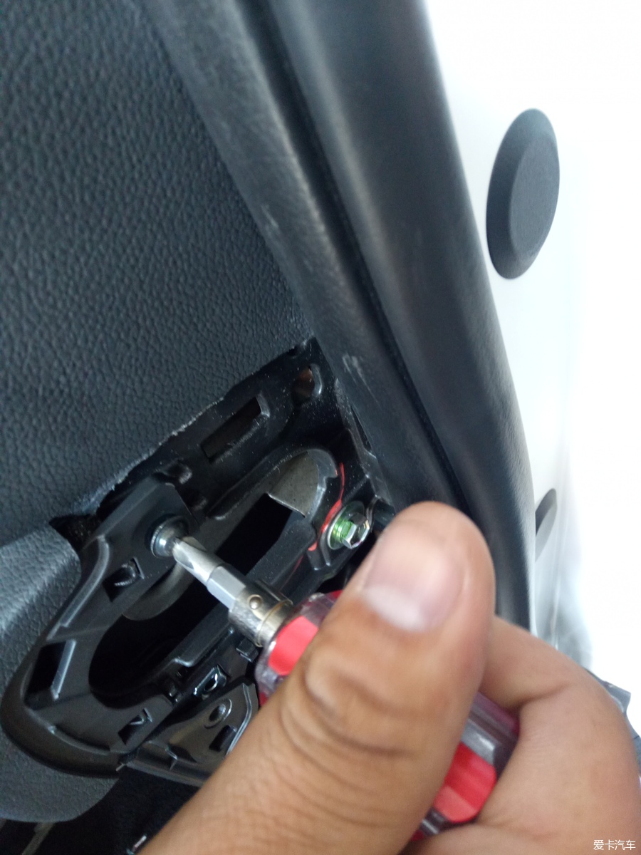

把这的两个螺丝拧下来
把里边的这个拿出来

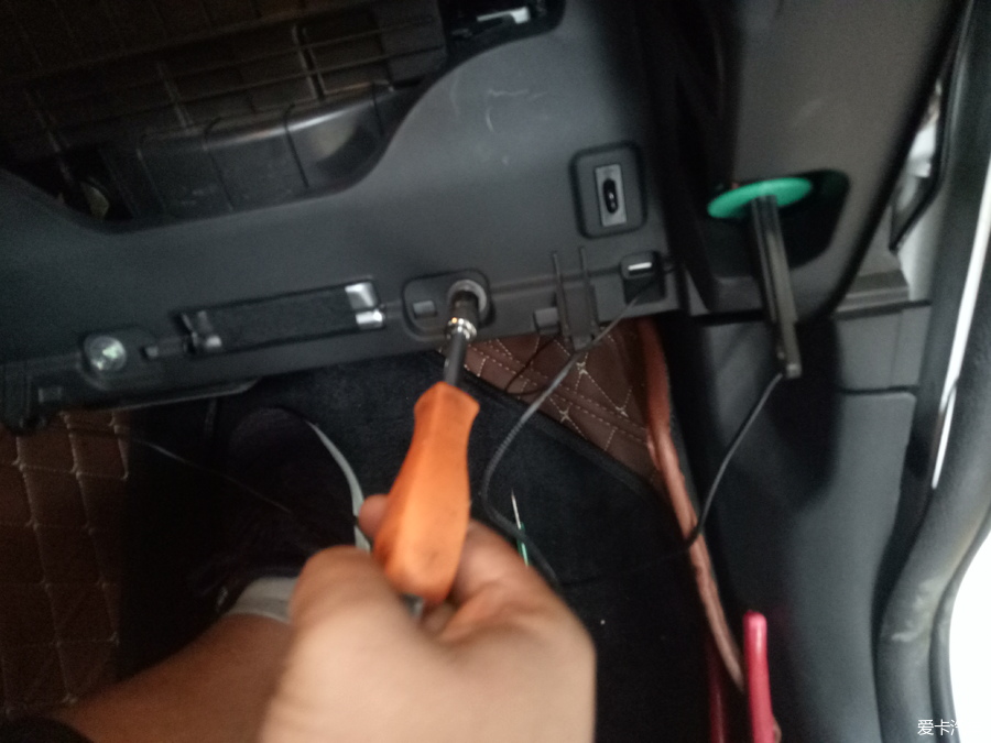

仪表台侧面拆开,两个螺丝拧下来
找到插头,开始接线
然后再装回去就可以了
