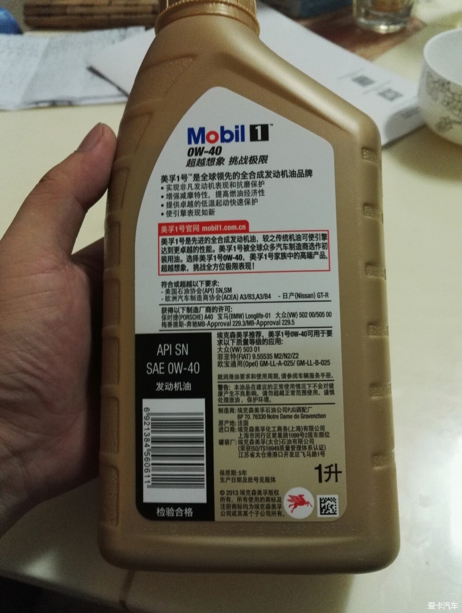

朋友在广州美孚油做了十几年,产品质量可以保障,所以出保后就直接换了金美,虽然每年跑的里程数不多,也是懒省事,一年换一次油。
金美040,一年公里数大概1W,买了一箱12支装,保真,去年换了一次机油连同刹车油一起更换了。

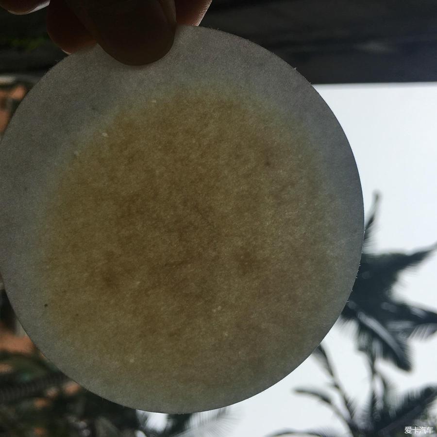

换油前拿机油试纸检查测试了一下,外部2个油环还不错,跑了1年12个月 7K公里不到。有些浪费。多少也一年了,该换了。

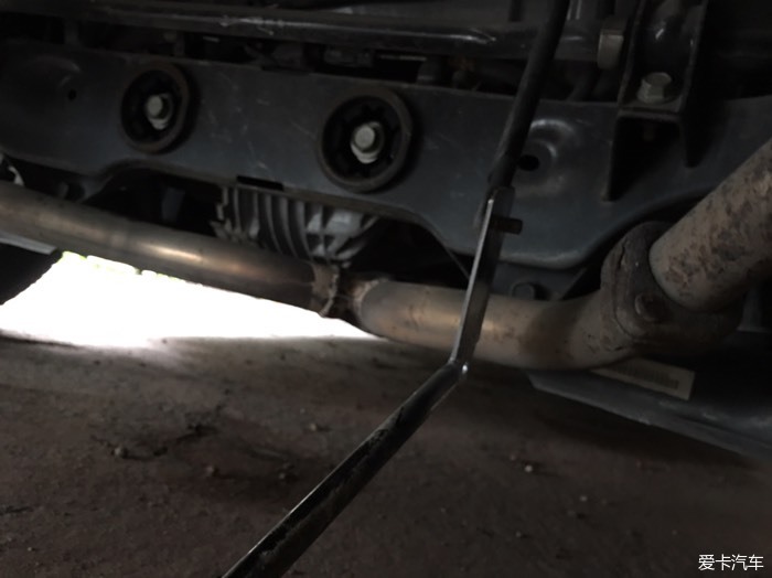

网购的手动抽油机,10升储液量,更换油液方便,儿子也来帮手。

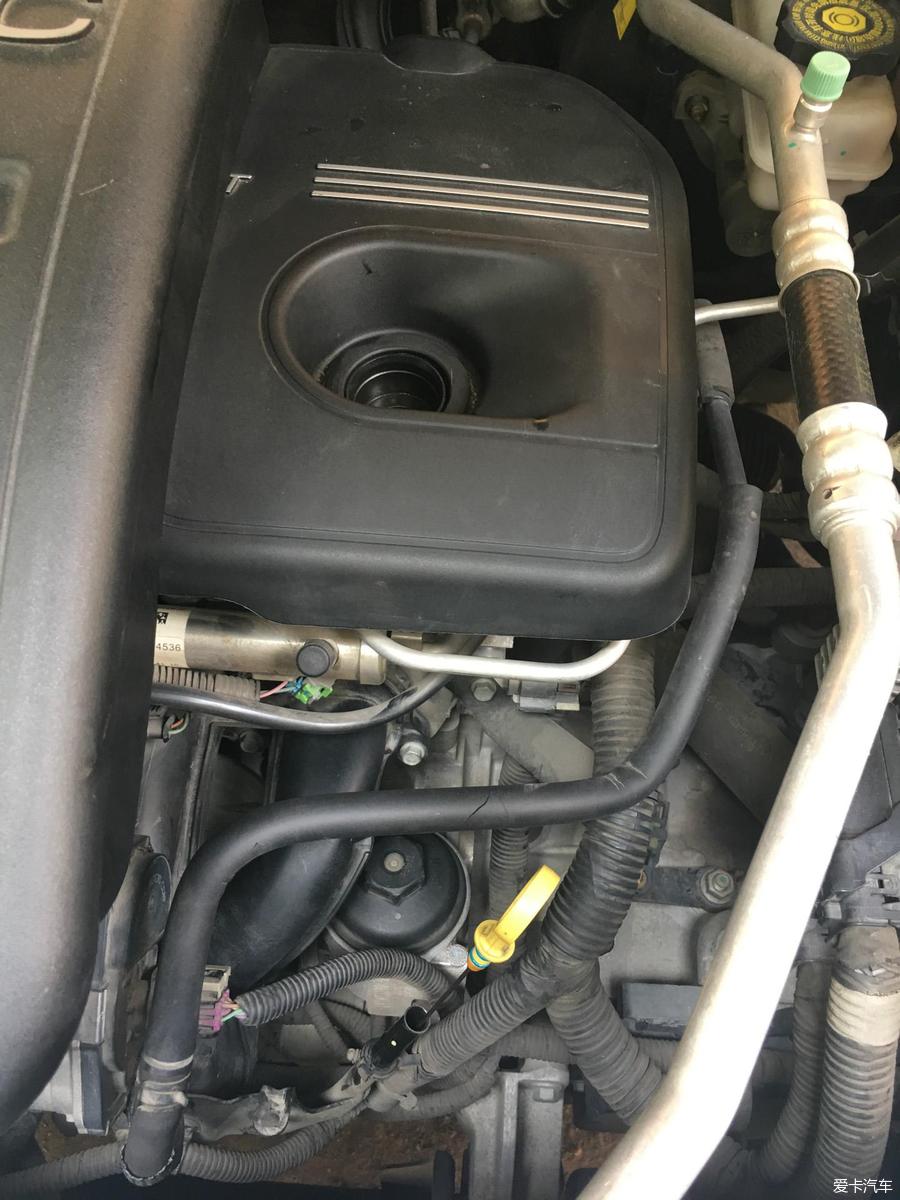

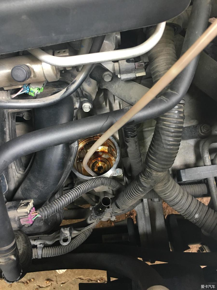

拔出机油标尺,开始抽油。
网购的拆机滤盖套筒,把残留的机油清理干净。

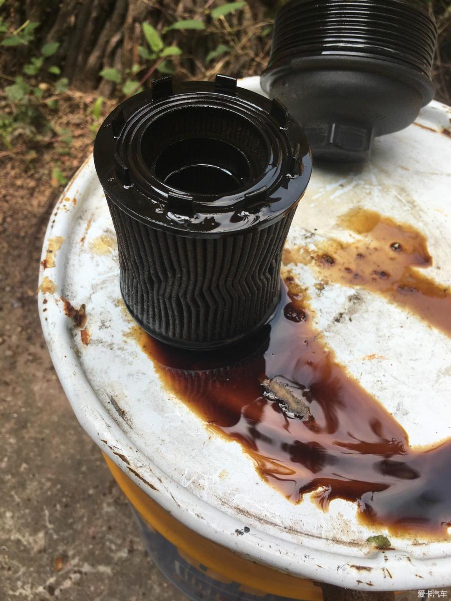

机滤,网购长城机油的时候送的,属于便宜的博世 机滤。质量一般,不过应对一年10K公里以下,勉强够用。
本次更换的金美。

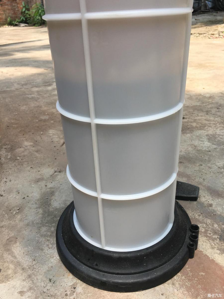

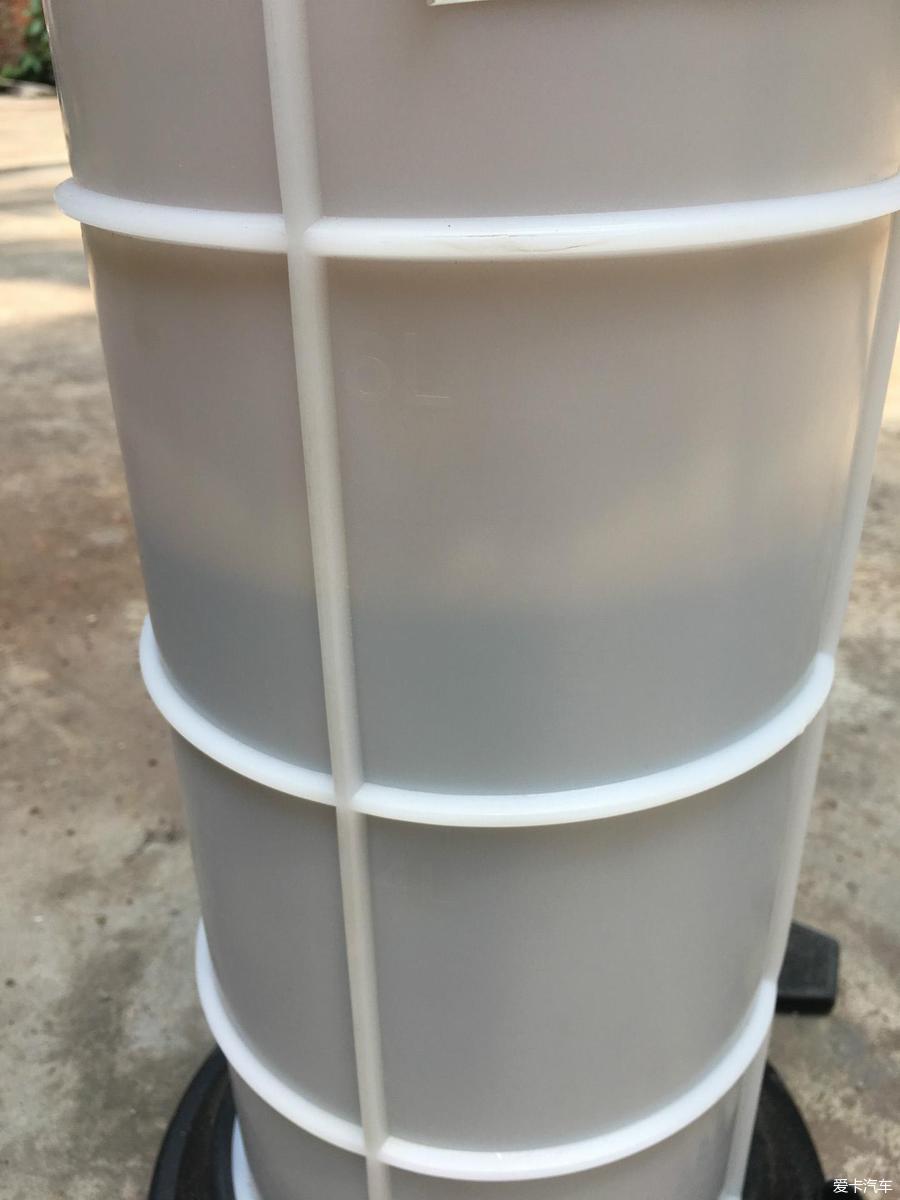

手动抽油 20分钟, 停停 抽抽,没有明细刻度,不过看4L和6L的间隔,应该有5L左右的废油,感觉抽油比放油更干净点。
有5L左右的废油抽出。换机油后,钥匙点火档 不启动5秒内,3脚地板油门踏板,保养复位。换油搞定。

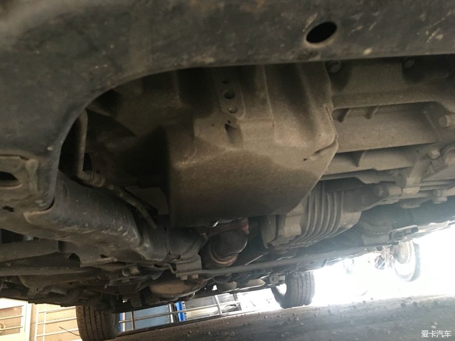

拍了张车底部PP,放油螺丝 第二年就发现有点问题,固定最紧了,还是有轻微的渗漏,变速箱暂无渗漏,这个忍了,回头大保养时候,考虑更换个放油螺丝或增加个垫片。

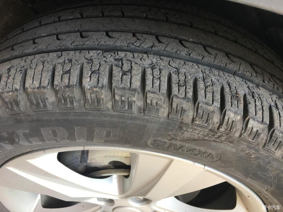

让无数人吐槽的 固特异起皮,4年43000公里,前后轮已经对掉过,4条胎现在都是这样,起皮的惨不忍睹,计划再跑一年换胎。

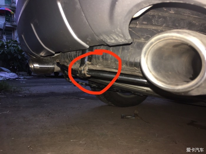

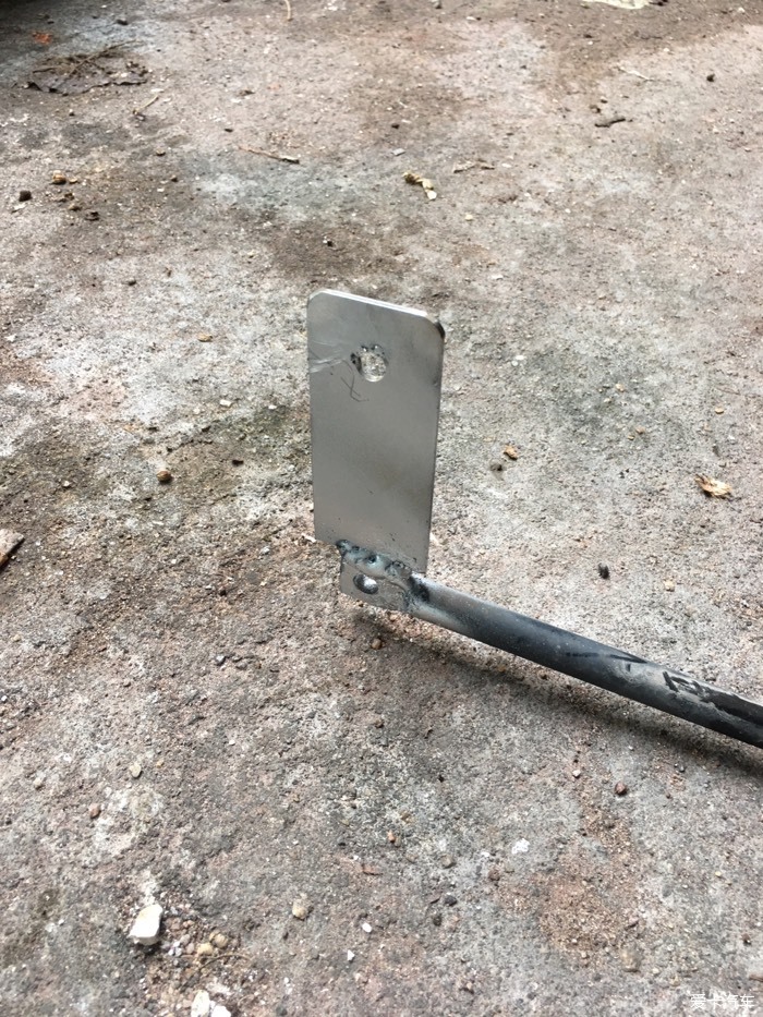

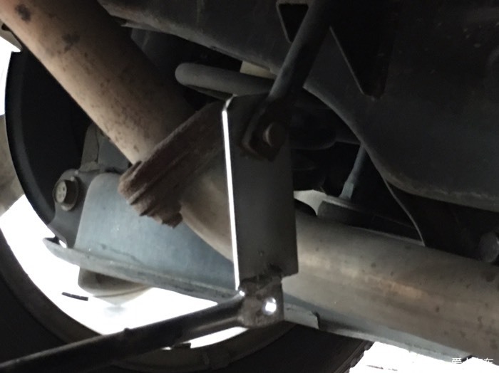

看坛子有科友卖轮毂,索性买了条做备胎,又不想花钱买连接件,自己暴力改造 备胎延长件。找了块3mm厚的不锈钢板,切割后直接和原车备胎托 钢筋焊接。
打磨圆角。简单喷漆防锈。

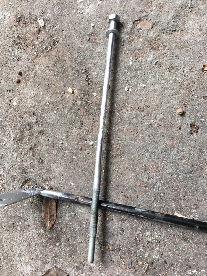

吊挂螺丝切断,延长13CM,焊接后打磨喷漆防锈。
装车,可用,反正在底部,也看不到,够结实就行,用的还是原车的销钉。
原车的吊筋用管钳往后掰直点。备胎安装不受影响。
13CM延长后,刚好螺丝到底 拧紧正好顶住挂件钢筋。不能再长了,再长轮胎就固定不紧了。

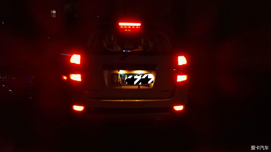

自己改造了后雾灯反光片,目前做刹车灯联动。
雾灯、刹车、行车灯全亮后。

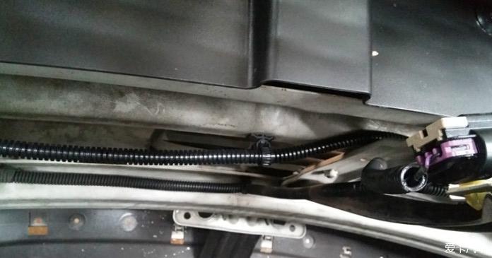

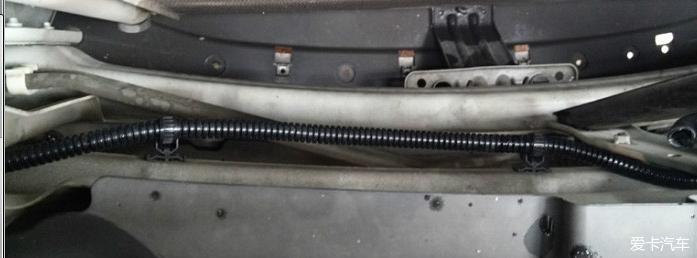

加装日行灯线路,穿管,固定在原车防撞杠,已经有预留的孔位,用卡扣刚好固定。

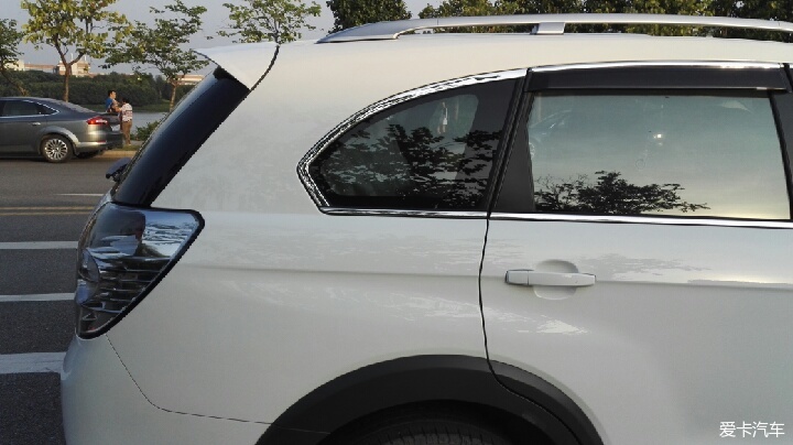

自己改造了胖科的尾翼,延长了14CM左右,找了N久,实在找不到 胖科合适的尾翼延长副厂件,只能自己动手了,买的亚克力板打磨,切割、打腻子、喷漆,最后用的白色亮光贴膜包装。
贴膜改了尾灯颜色。
性感翘屁股。喜欢。
最后一张侧面远景结束今天的作业,四年时间,胖科没让我失望,值得拥有。
