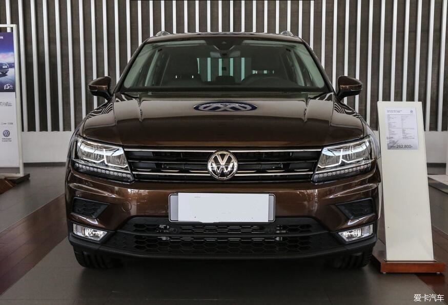

  我还是很喜欢进口短轴版的外观的,原汁原味的感觉,这个级别这个尺寸,单一的把车身长度拉长,确实不可能做的协调。这280TSI标配18寸轮毂也是够厚道。
     虽然是全系最低配的一款车,但是进口Tiguan还是标配了全LED大灯,这一点要比国产的厚道
    单看车头的话,进口版差别不是很明显,但是细节上还是有所区别,比如前杠下边的护板设计有些区别

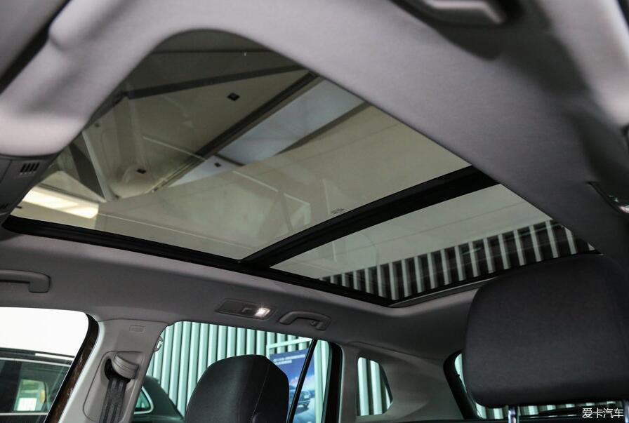

    内饰虽然是最低配,但是体现进口差别的地方来了,低配也有全景天窗,这种舒适配置就算不标配,我觉得至少来个选装吧。

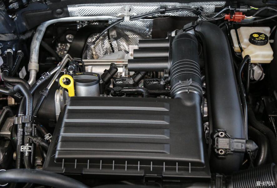

     进口tiguan这台280TSI 1.4T发动机属于高功率版本,跟奥迪A3(参数|询价)上那台是一样的,对于一个紧凑型两驱SUV来说,我觉得合理,看看同级别的趋势,别克,雪佛兰,还有日系都开始用小排量增压发动机来搭配入门车型,城市里开省油省钱没啥缺点。

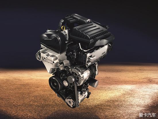

EA211采用了全铝缸体,比老款EA111轻了22公斤,轻量化的改变是大众现在主打的方向,另外由于新发动机内部摩擦和消耗的降低,以及更加优化的热量管理系统,所以发动机效率也提高了。
      在降低燃油性的技术上,EA211装备了一个气缸钝化技术,发动机转速在1250rpm-4000rpm,扭矩输出在25-100N·m这个范围内,ACT气缸钝化被激活。在气缸钝化功能启动后,发动机能够通过凸轮轴的移动,让中间两个气缸处于不工作状态(进气门时刻处于关闭状态),降低了低速时的燃油消耗,让燃油消耗最高能够降低20%。

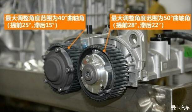

       EA211发动机具备进排气双可变气门正时技术(EA111发动机仅使用了进气门正时技术),无论是进气还是排气都可以根据发动机实际工况对气门的开启时刻进行调整,优化了气缸的进排气效率。
   EA211发动机的排气支管与缸盖进行了集成,这也简化了涡轮增压器总成的结构,减小了发动机体积,更大的好处就是能够适应同平台更多车型。受到发动机结构的限制就更小。也能看出大众整个产品链都是有关联的,不只是单一一辆车那么简单。进口tiguan这台280TSI发动机是大众首次在四缸发动机上使用气缸关闭系统,这个以往使用在大排量车型,为了节油设计,所以也能看出未来的趋势,小排量节油是主流,当然了,我说的是两驱车,城市代步使用,另外EA211改为皮带转动,有人说减低成本,其实这两种成本都差不多,唯一就是皮带需要更换,链条理论上不需要更换,但一旦出问题,维修成本更高,而且皮带的振动和噪音是要比链条小的。

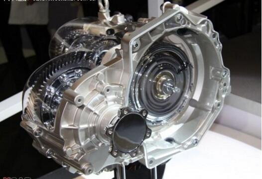

另外这个进口tiguan1.4T还有一点比较好的就是DQ250湿式6速双离合变速箱,国内1.4T的大众车匹配的基本都是那个DQ200干式7速双离合,而且已经完全国产化了,tiguan这个DQ250是德国工厂生产,最大能承受350NM扭矩,之前搭配1.8T和2.0T使用,儿DQ200只能承受250NM,只适合小排量车型使用,还有就是湿式双离合的寿命要更长,所以tiguan这个280TSI不存在让人比较纠结的干式和湿式的问题,它是湿的。
