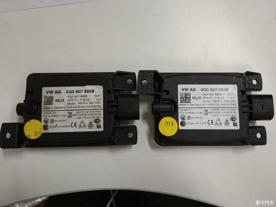

变道辅助模块:
由于之前装车道保持的时候预留了扩展CAN线的接口,就直接挂上去测试一下:

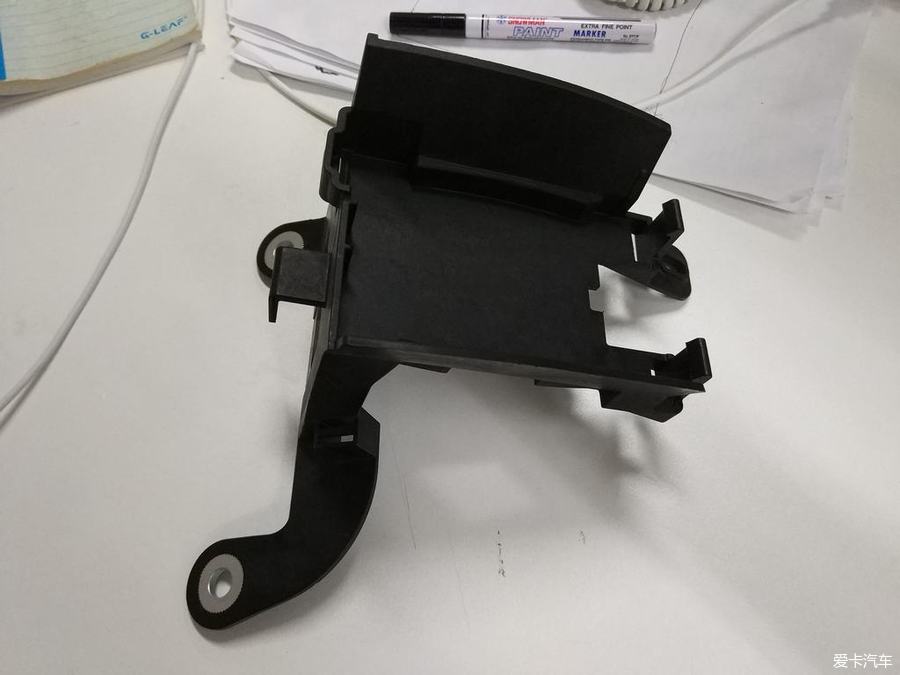

期间来过好几种支架,有凌渡的,有速派的,差点就去买新帕GP的了,最后发现只有这个支架好用,当然也最贵:
纯发烧友可以考虑,一般车友建议用其他支架代替。

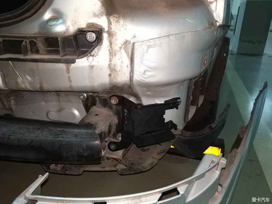

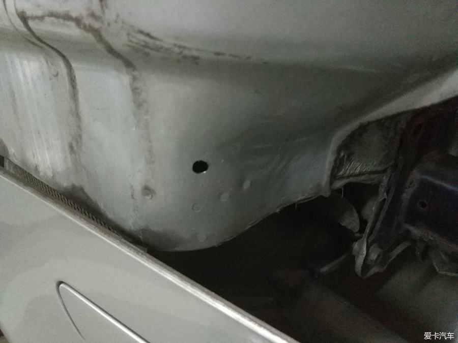

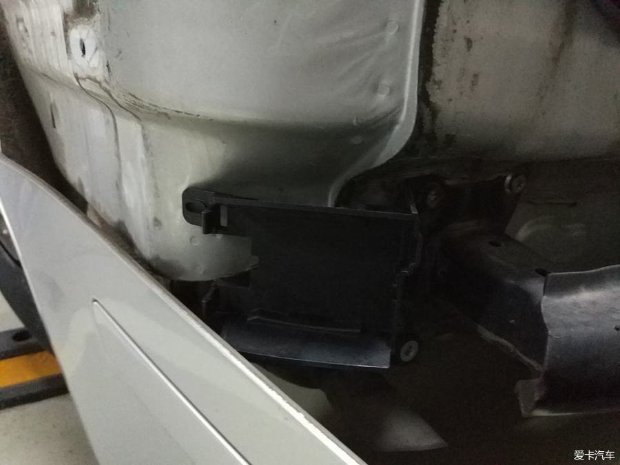

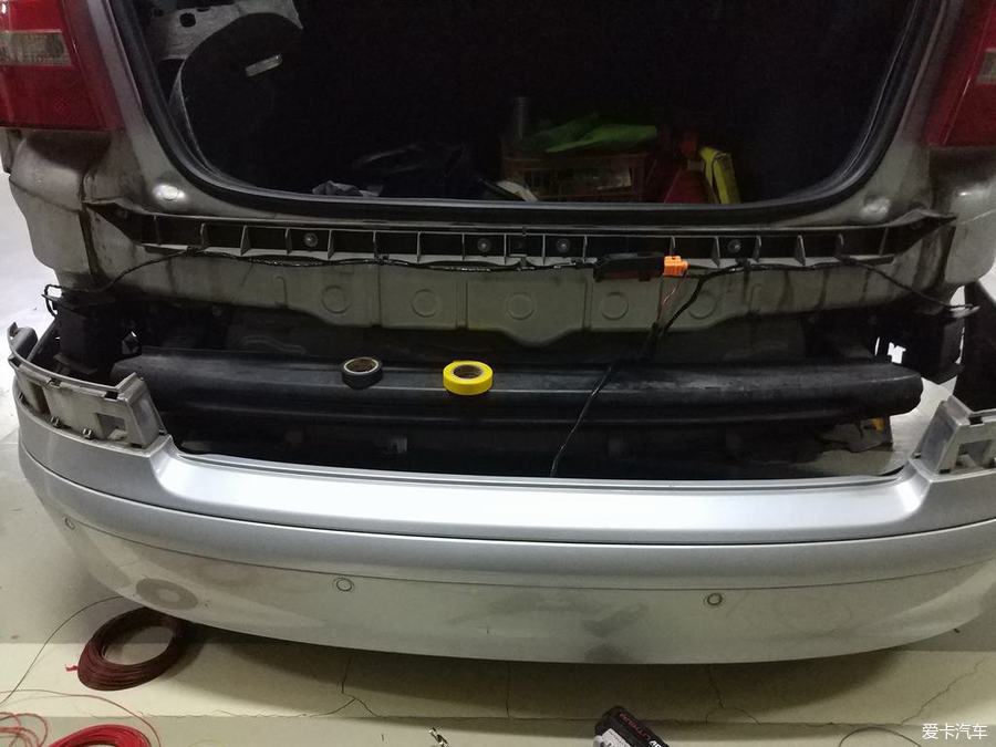

开装,拆后保过程不表。先防撞钢梁上上一颗螺丝,定位:
拆下来打洞:

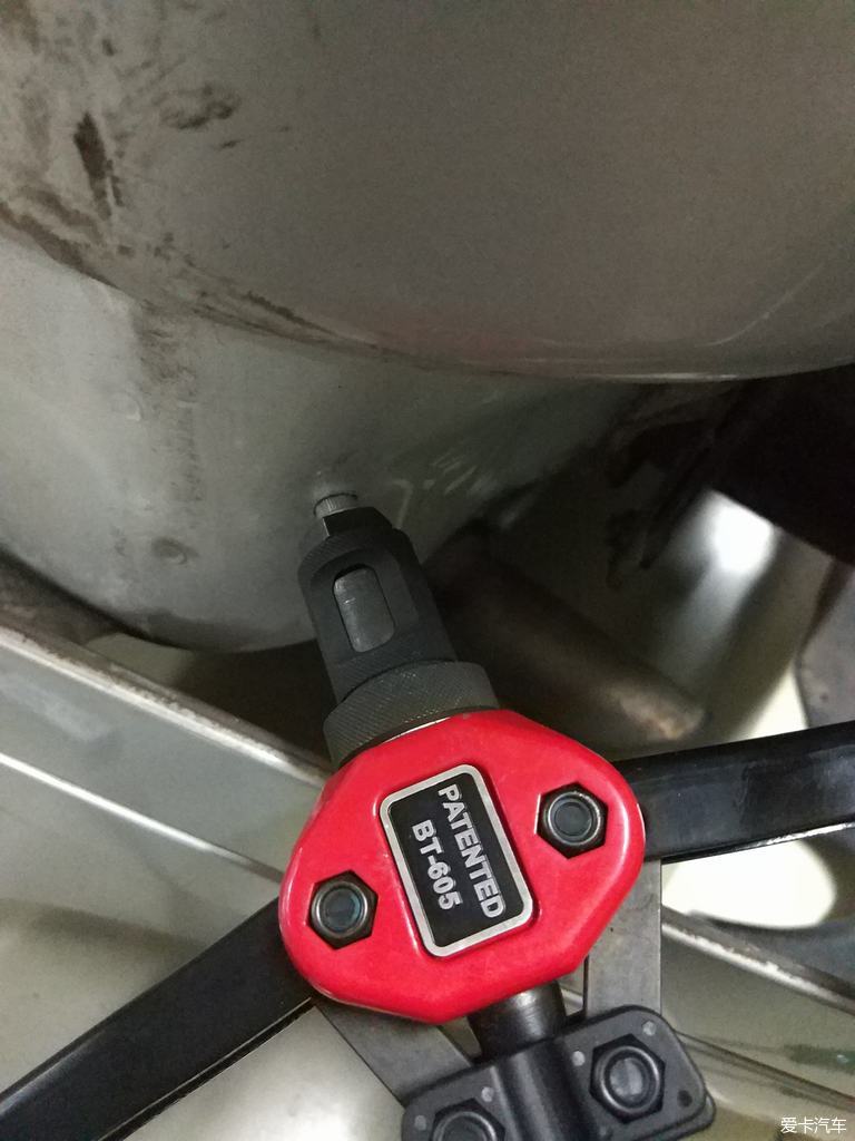

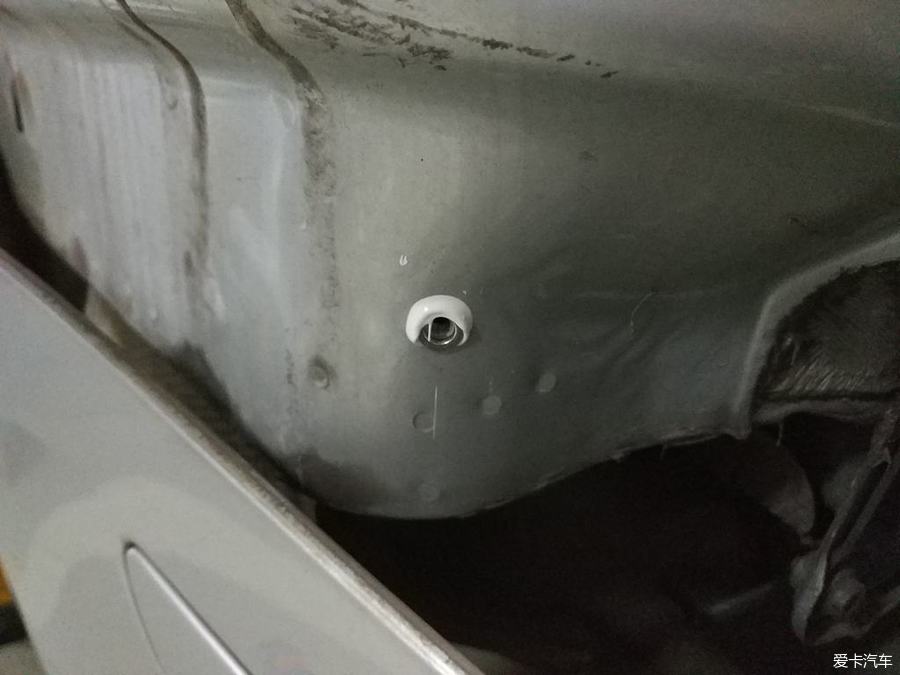

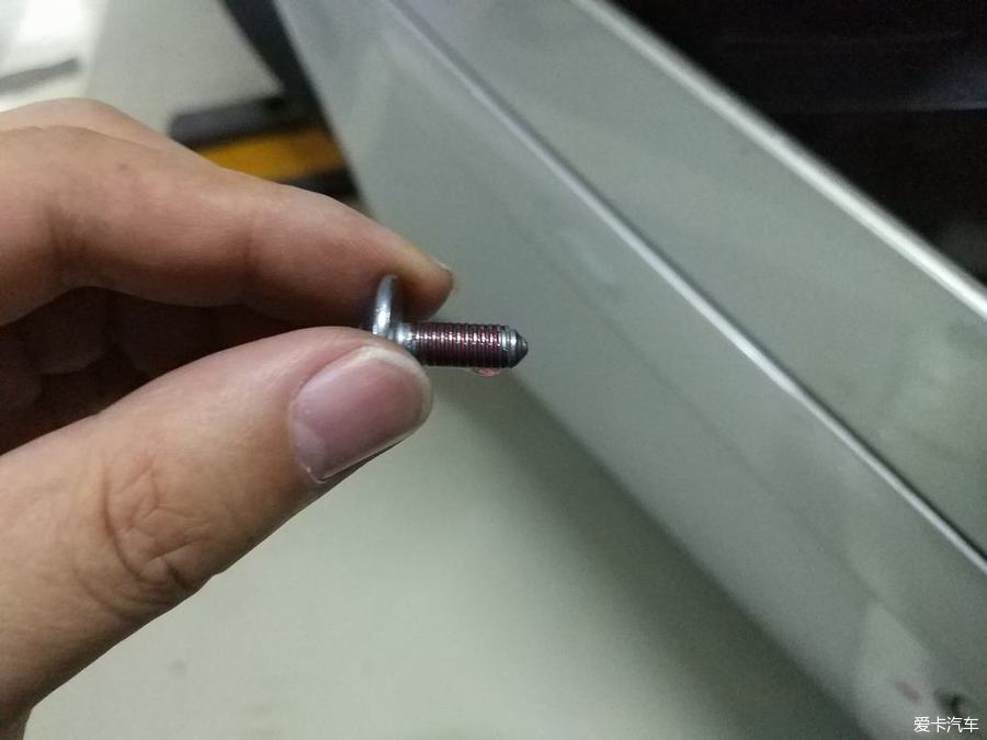

拉铆螺母枪铆上螺母:
拉好的螺母,涂上硅胶防漏水:
背面,完美:
装好支架:
为了彻底防水,螺丝也涂上螺丝胶:

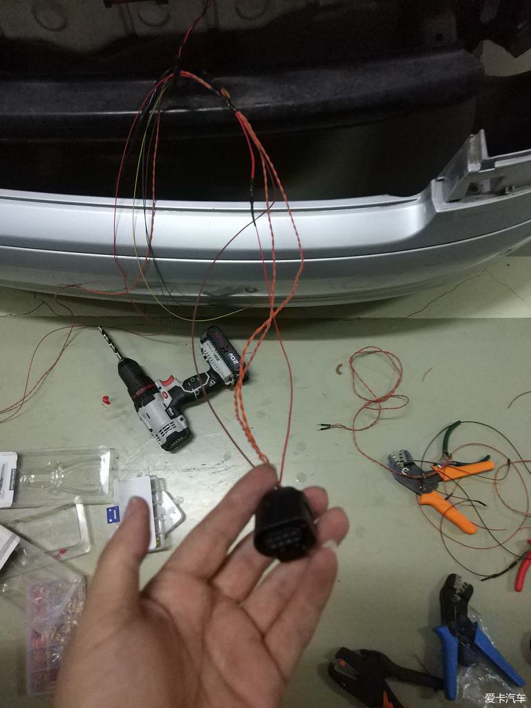

开始做插头:
地上狼藉一片。

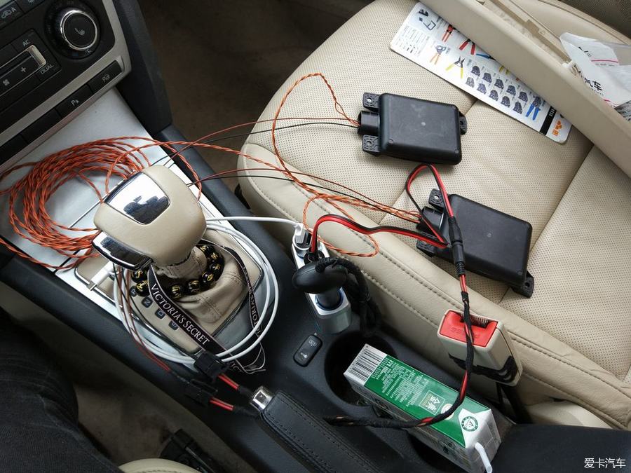

做好线,固定好模块:

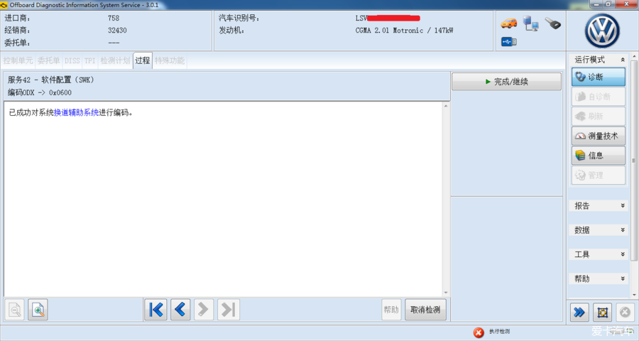

可以走线到车里,通电测试了。但这之前还有个关键步骤,在线写数据:
过程不表。

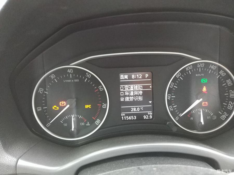

编码:
然后仪表就可以看到菜单了:

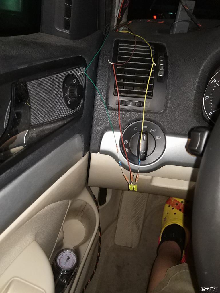

如果说以上还算顺利的话,接灯可是个麻烦事,到目前为止我还不知道该用什么灯。

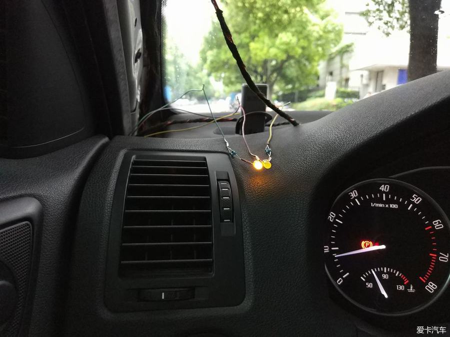

那就先接两个LED HIGH起来吧:
确实能亮有没有:

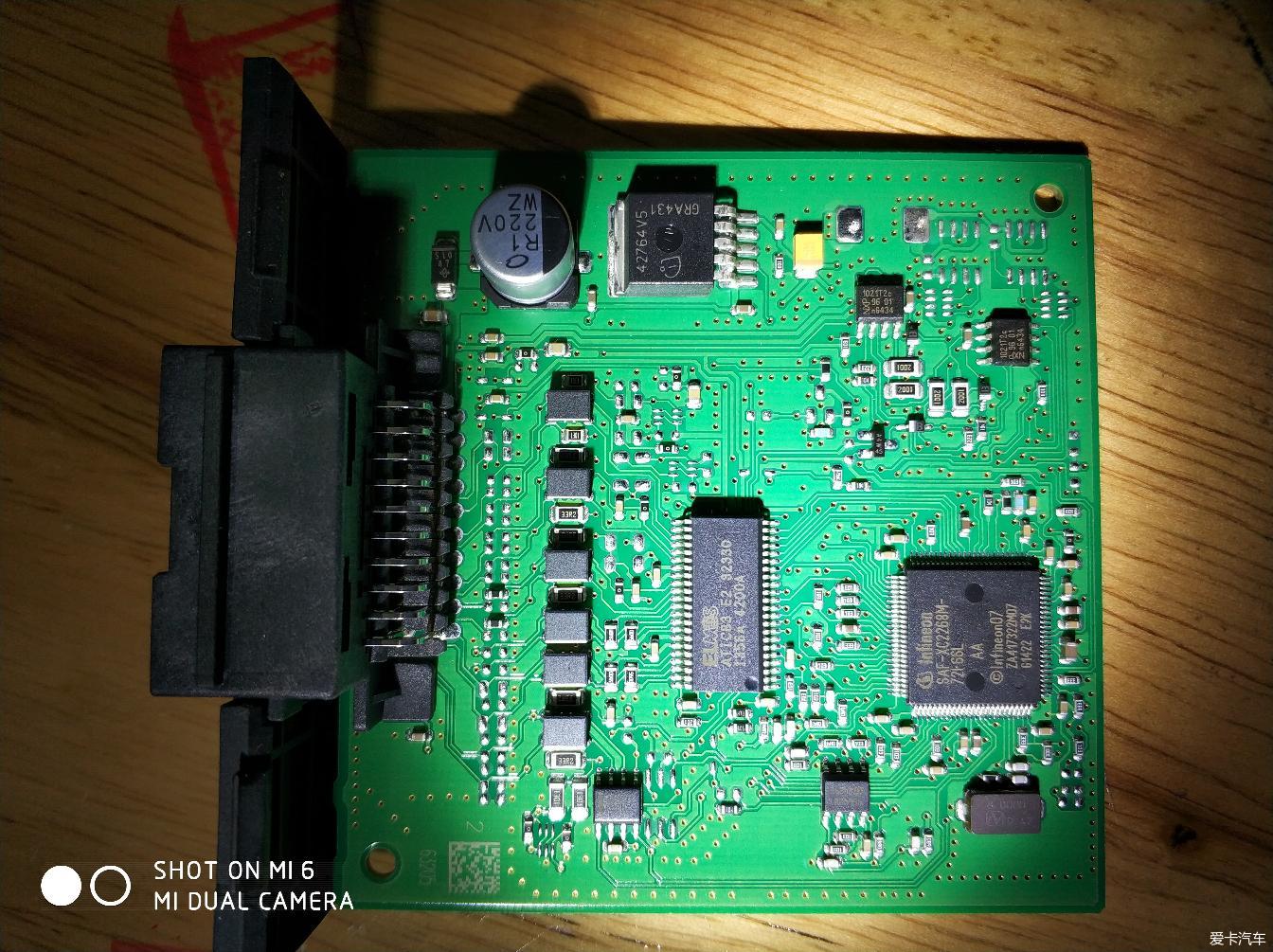

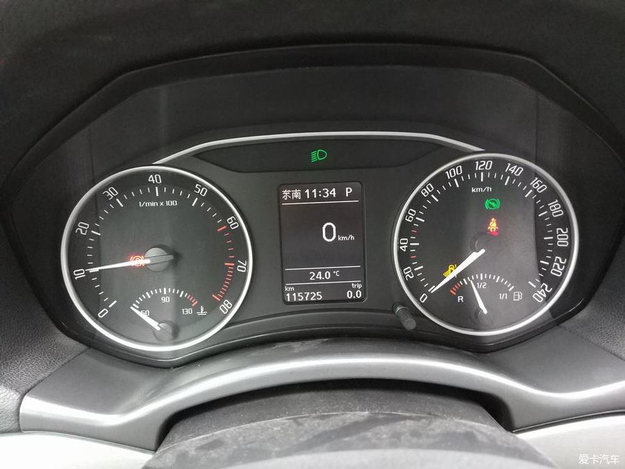

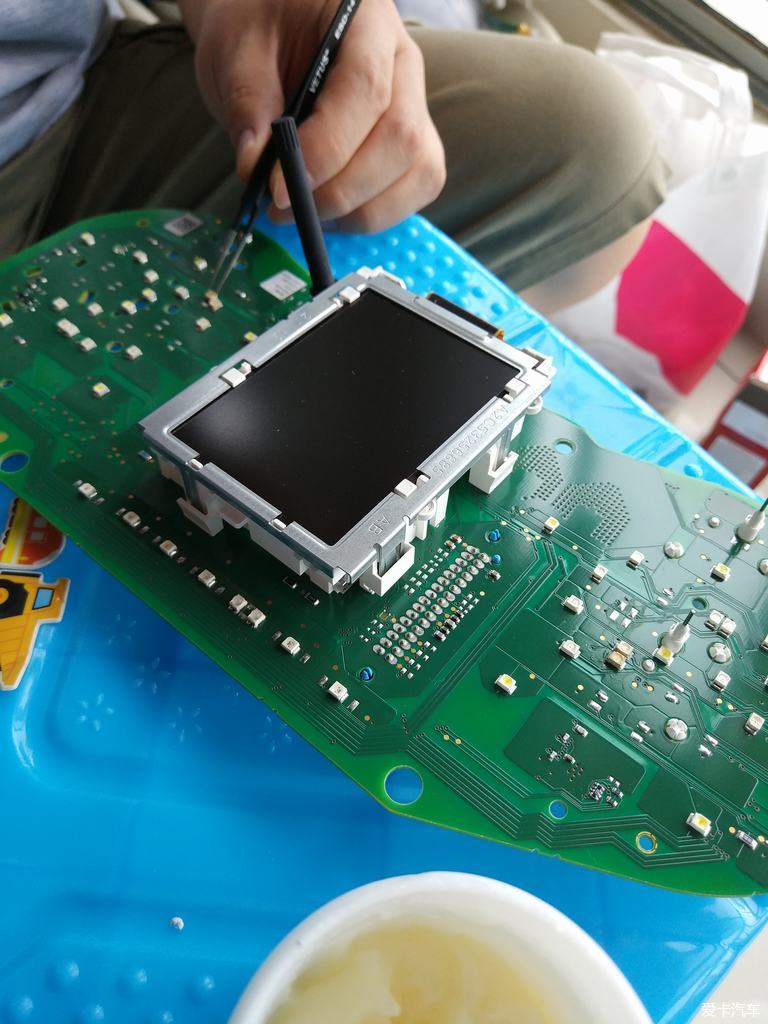

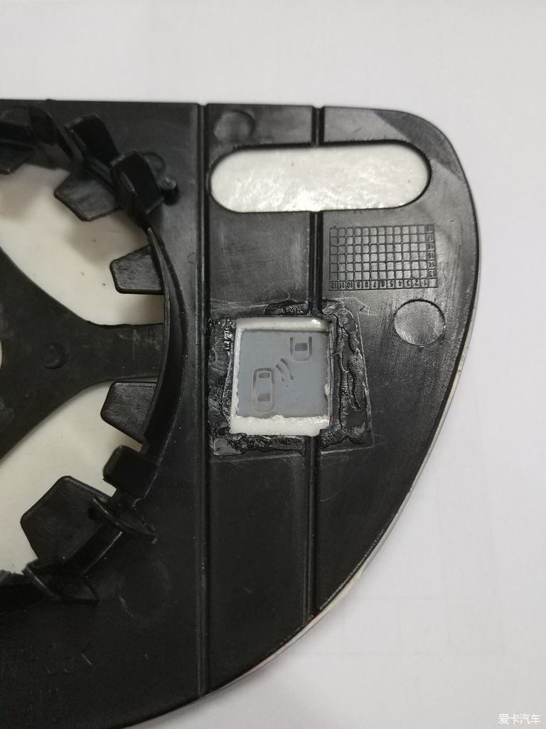

可是仪表指示灯还没有亮,不是我的风格,拆下来焊灯:

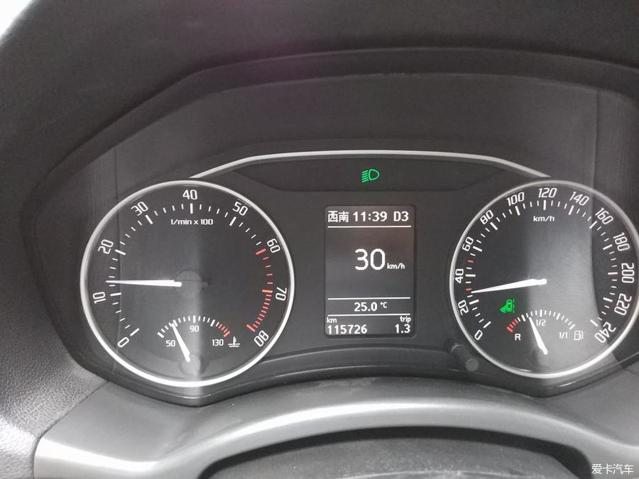

然后指示灯就也可以亮了,开启系统亮黄灯:
超过15公里时速,开始工作亮绿灯:

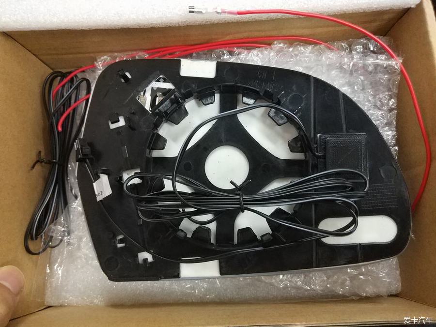

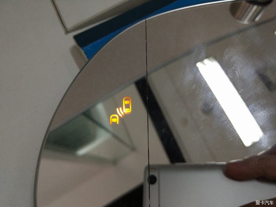

一个偶然的机会让我发现有这种镜片,虽然也不便宜,但可以接受,于是买了一对:

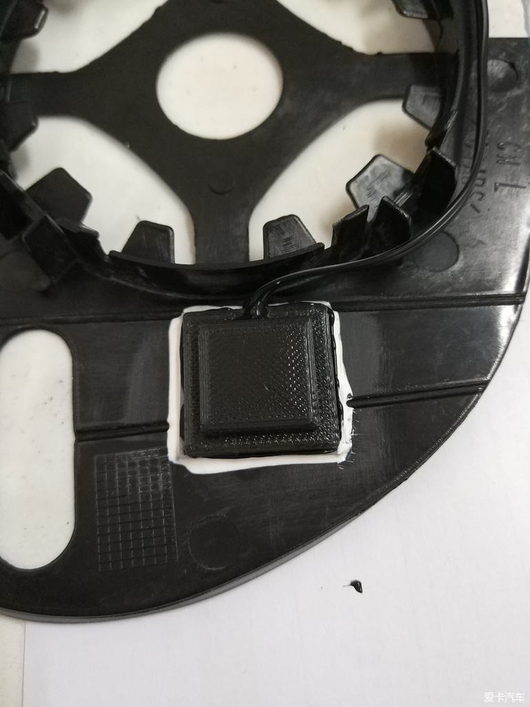

灯弄得太屎了,根本不防水,拆掉拆掉:
用硅胶重新粘了一下:
上电试试:
光线不算均匀。

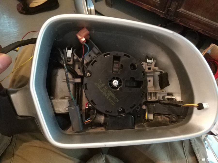

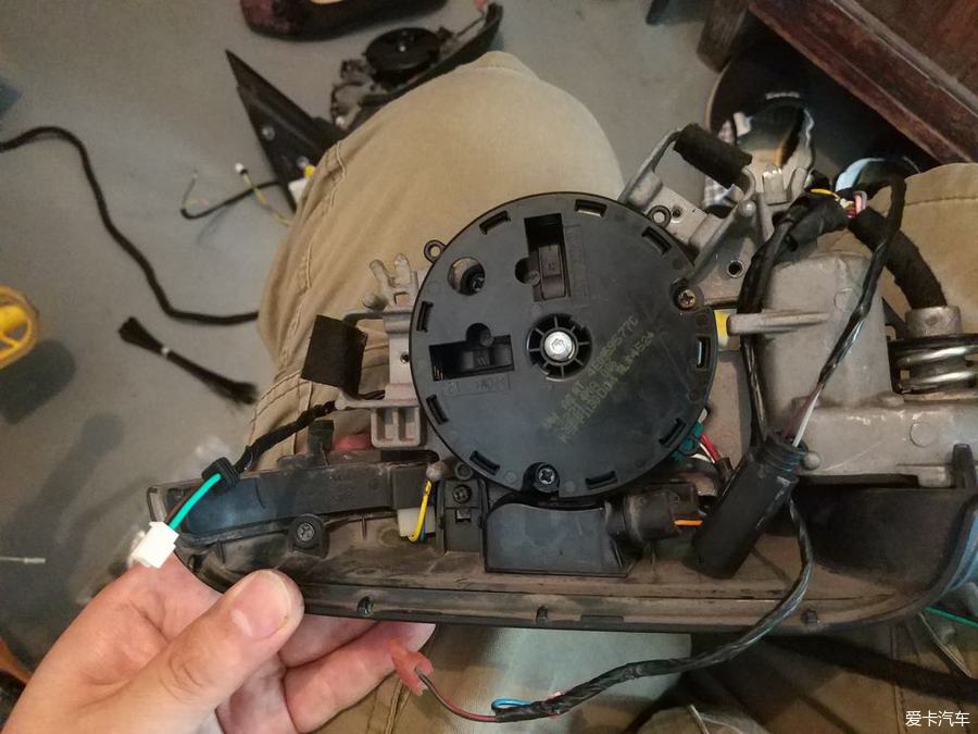

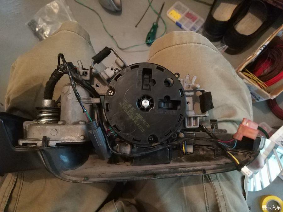

下面开始改造镜子,开拆:

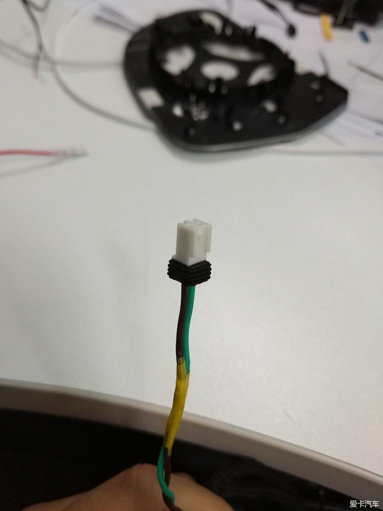

感谢蓝海兄送我的原厂后视镜变道灯插头:
左边改好:
右边改好:
合上盖子:

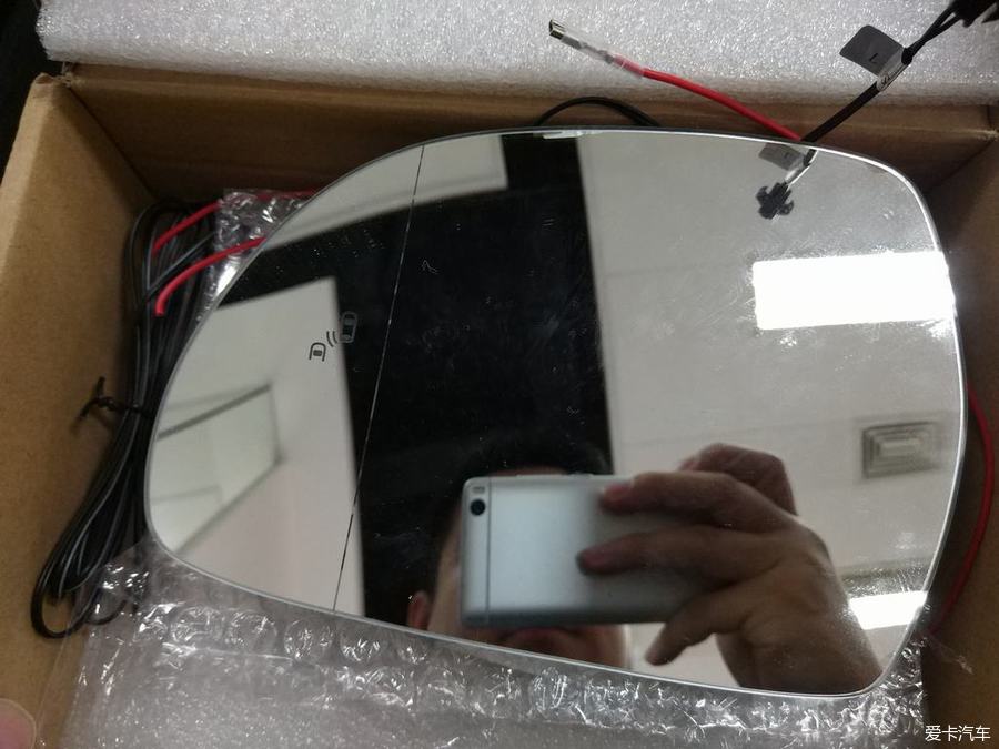

装镜片:
是不是感觉这镜片科技含量特高?加热、变道、“防眩目”全有了?其实防眩目没有,只是把线预留了而已。

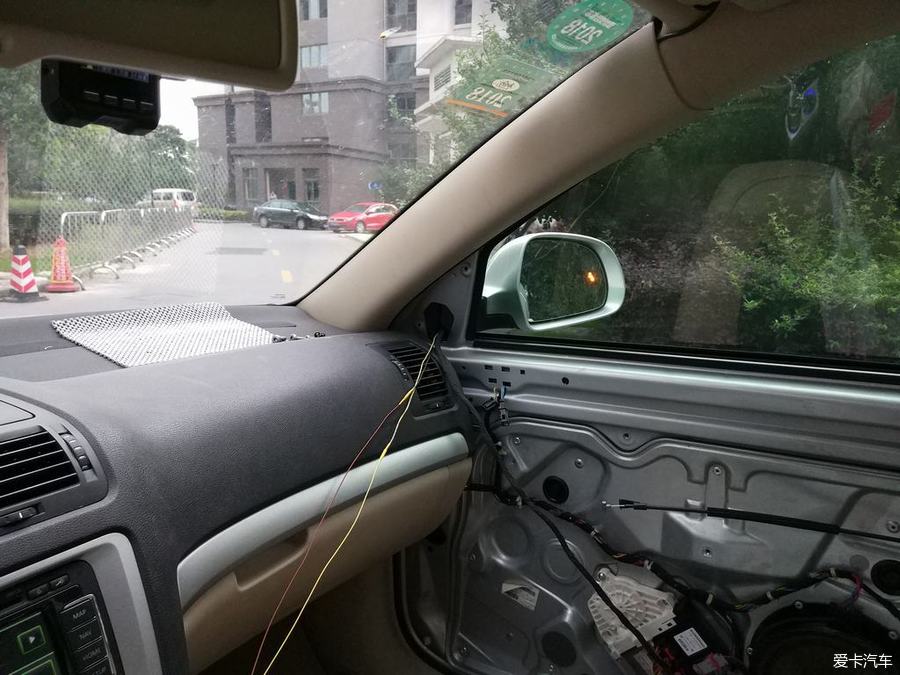

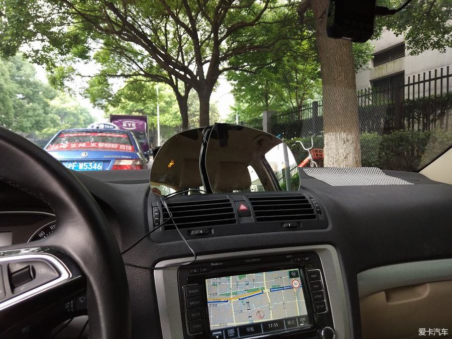

装车装车,先直接飞线看看效果:
效果不错

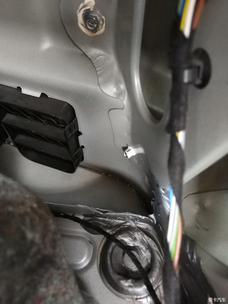

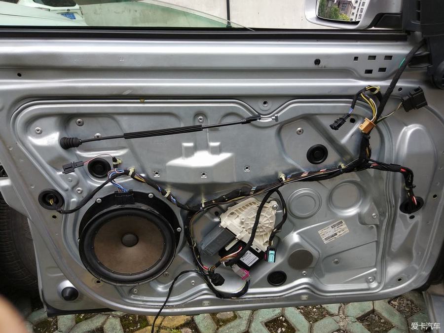

走线,并线:
完美的门板!除了几根飞线,完全感觉原厂!
以上安装过程结束,装好车门内饰板,就可以上路实战了,实际效果完美:
