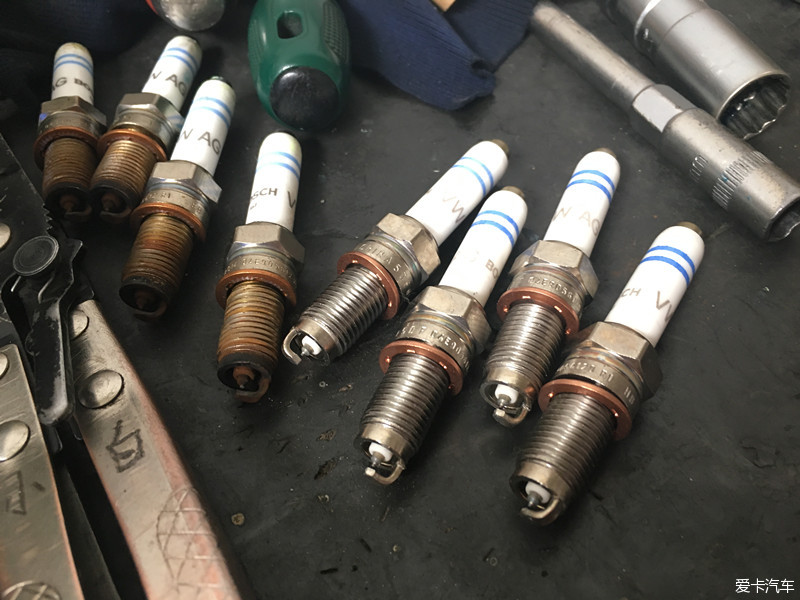

2、关于是否更换火花塞
火花塞保养平时比较爱惜的话20000公里不需要更换,一般来看3W都没问题的。当然除了那种天天跑外面小地方油站,油品没有保障,时间长了积碳严重。我当时保养时另外一个车友也在保养,他本打算不更换火花塞,只是说顺便取下来看看,结果我看他发我的照片,他车才2W公里但是火花塞头子全白了。所以还是看自己平时用车情况来判断。如果火花塞头子全白的话就得更换了哦~

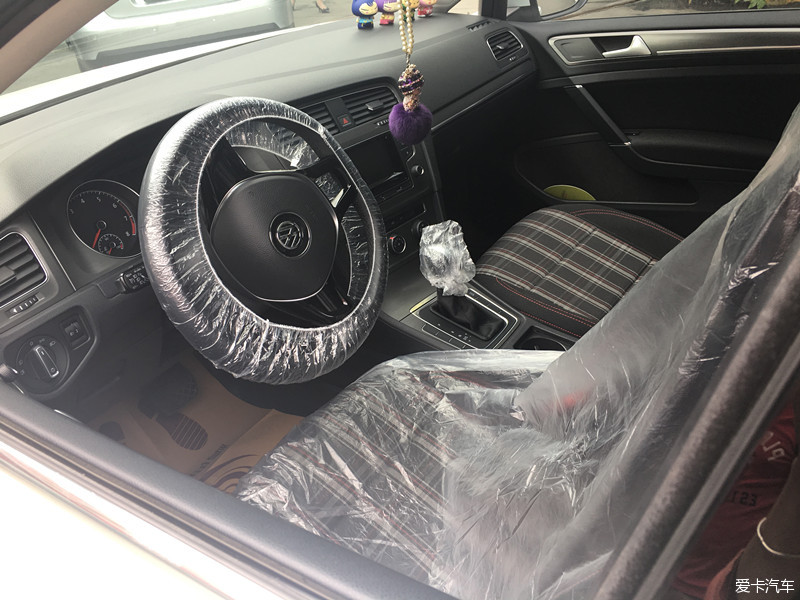

4S店的接待人员为顾客的汽车套上保护套,这些都是标准流程。
如果自己放心的话,就直接把车交给他们,自己可以就去打几把王者荣耀了。

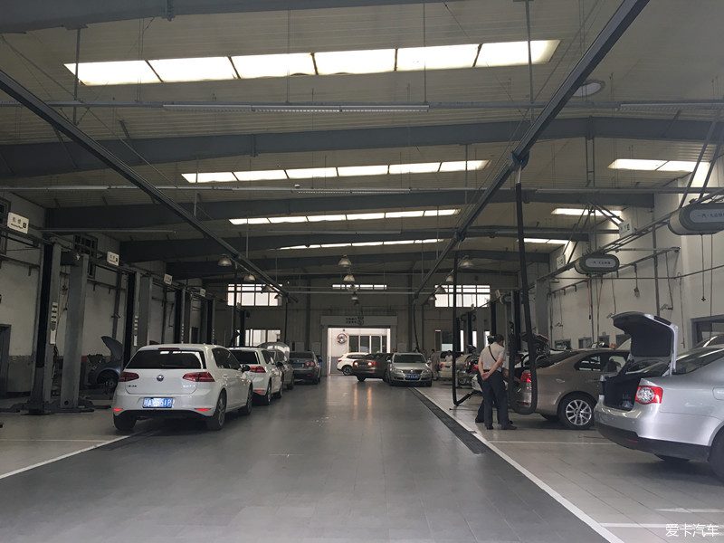

宽敞,明亮的维修车间:

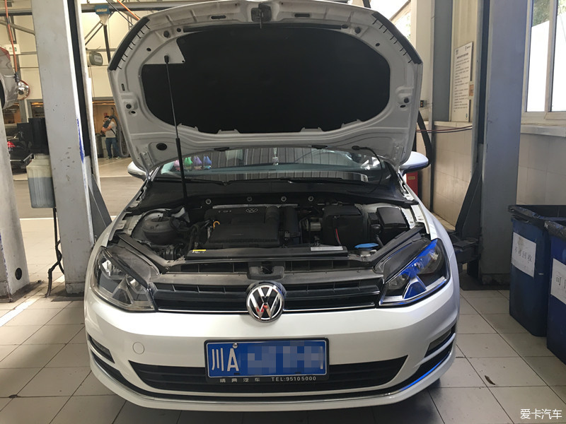

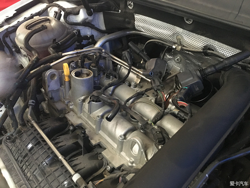

掀起你的“头盖骨”,错了,错了,是引擎盖
LZ只是自己上班代步,所以发动机舱还是挺干净的。

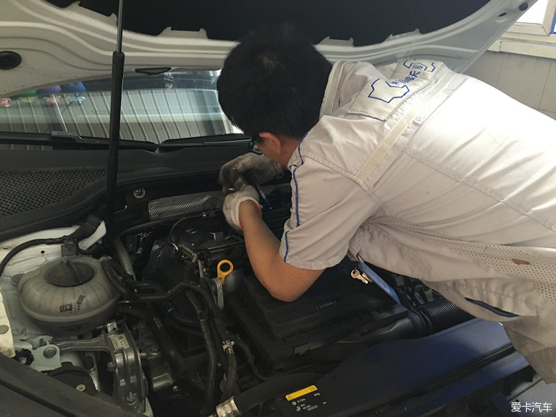

维修保养的小伙子入场,做事还挺利索
熟练的开始拆卸我的车

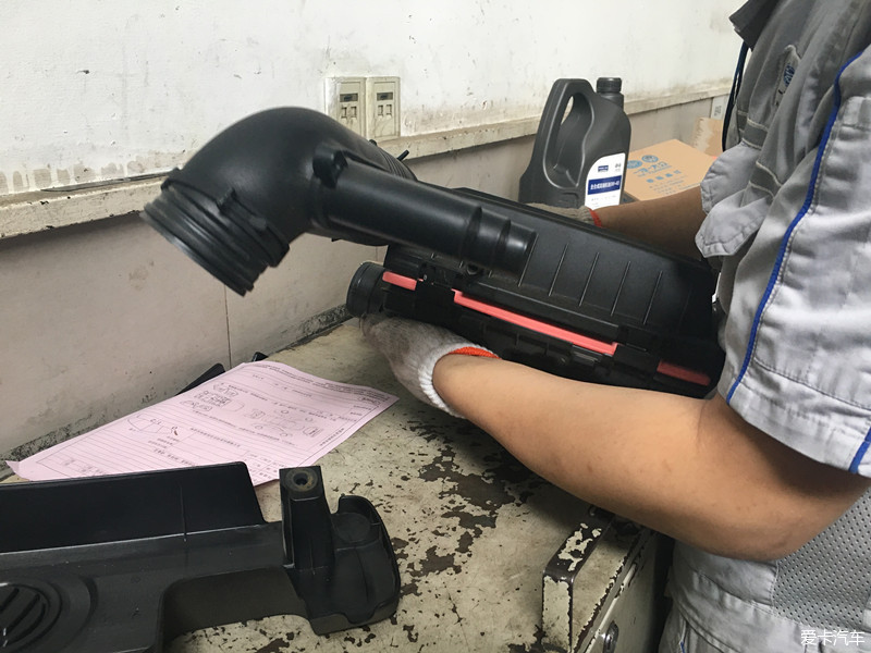

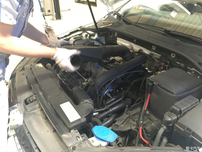

拆除进气管和空气过滤隔,、SO easy搞定:
这是拆下的空气过滤格的壳壳(后面送上我的空气滤芯有多脏):

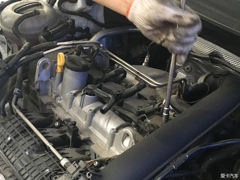

拆火花塞:
2W多的火花塞颜色
这个师傅说:“你这个火花塞还可以,还没的变白,其实再跑一段时间都可以。”

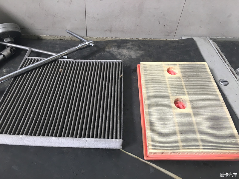

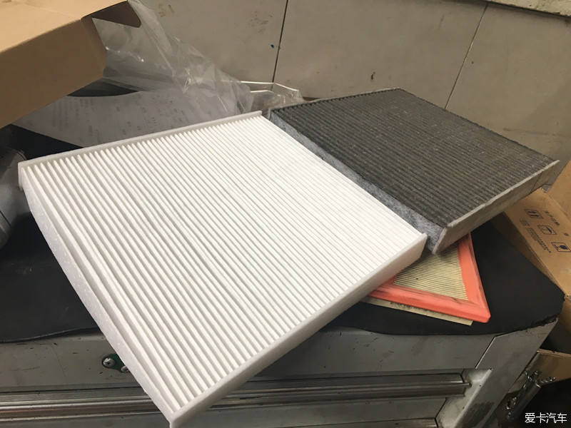

这个就是我车上的空气滤网和空调滤网,还是很脏

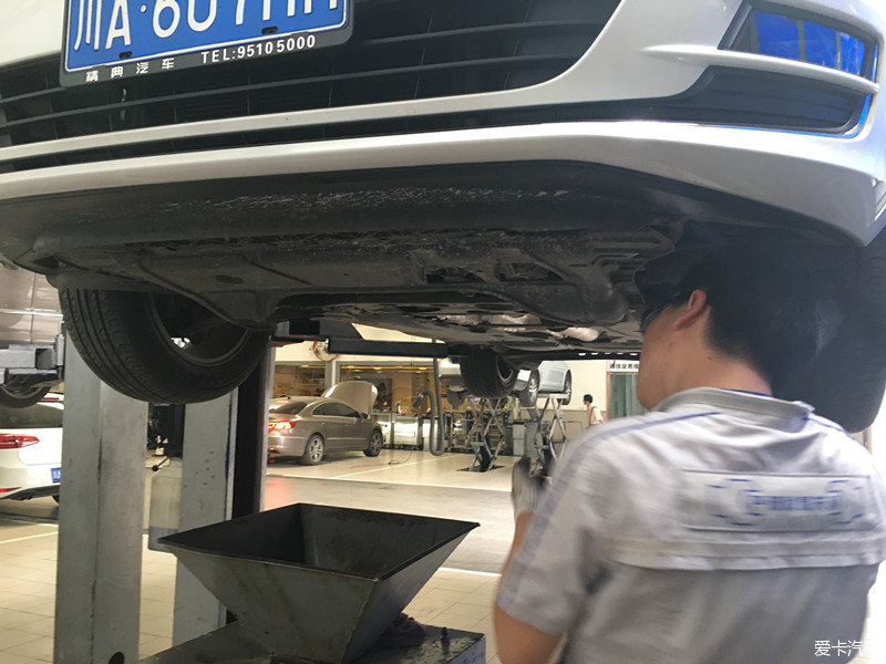

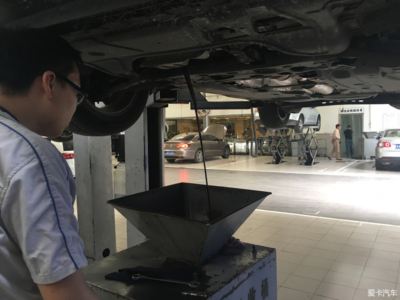

常规动作,放掉机油:

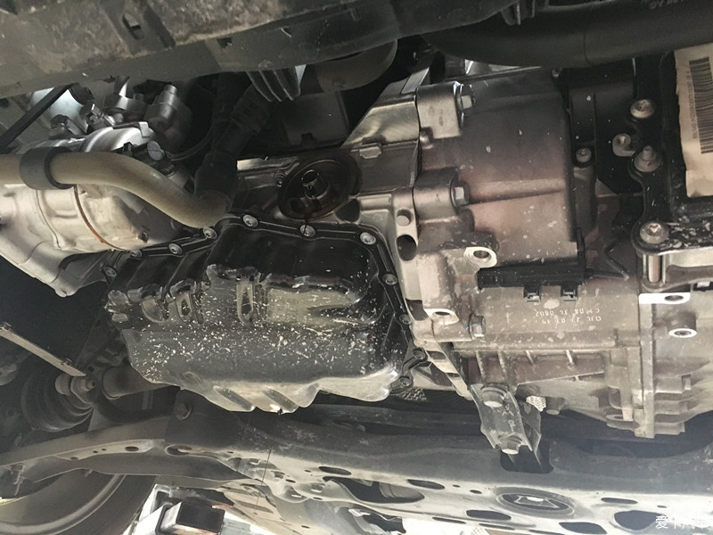

等待放机油的时间,请师傅帮我了下底盘有没有什么情况:
油底壳有一个小的凹部,不影响使用:
被拆开的样子:
新旧空调滤网对比:
新旧火花塞对比:

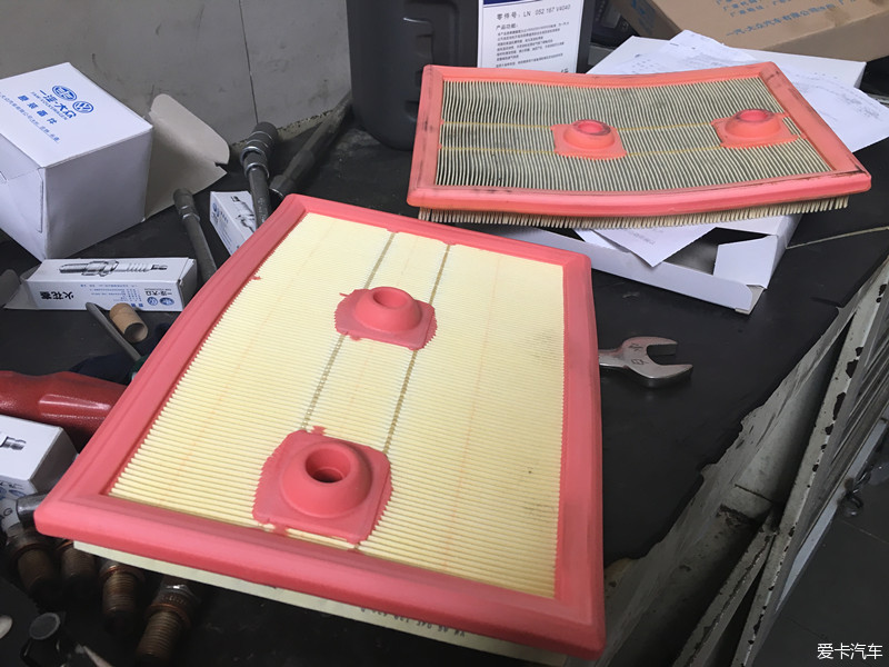

新旧空滤对比:

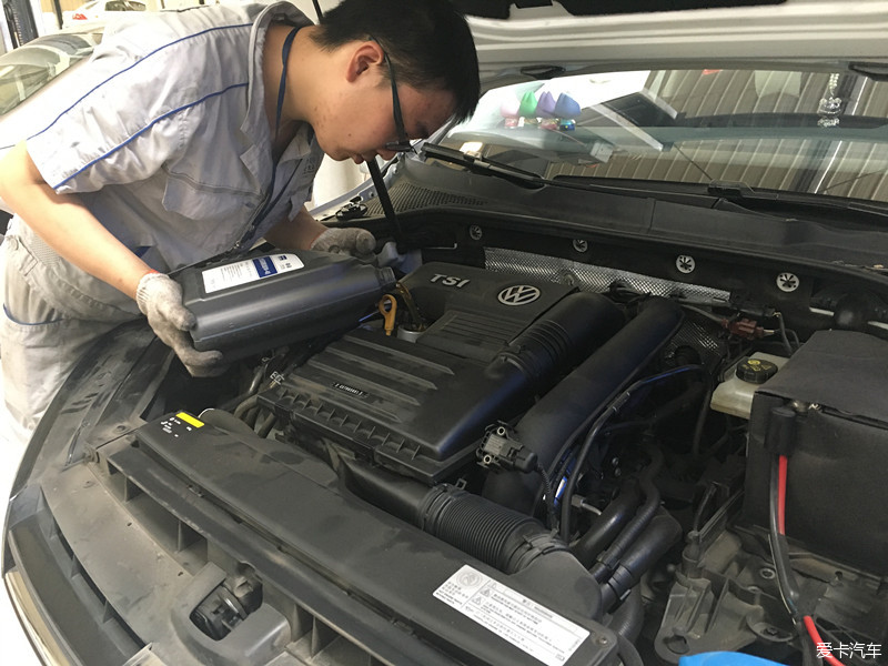

加入新的机油,(新的是颜色都好看)

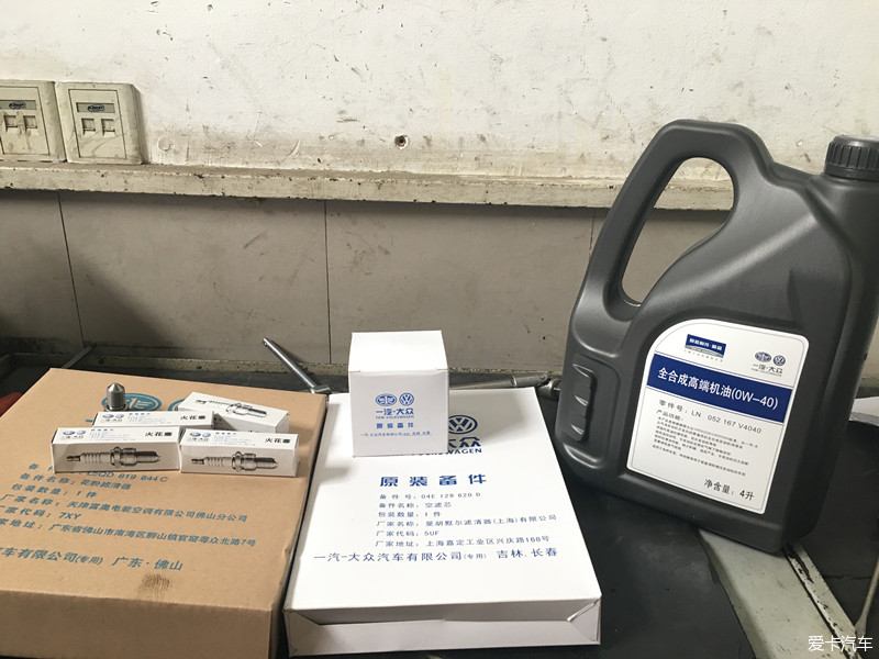

这个就是要更换的配件,原厂机油,原厂火花塞,空滤,空调滤网,原厂机滤,六角螺丝:

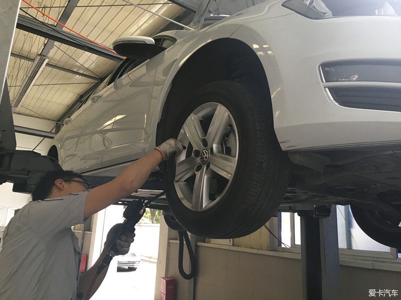

最后师傅还为我检查和调整了胎压:

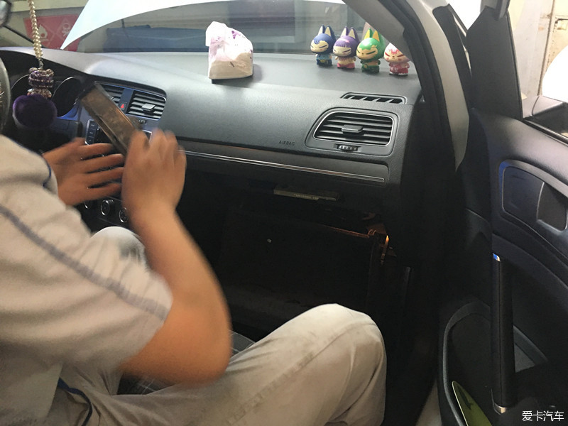

这个是我后面空调出风口的一个小卡子掉落,请他们为我安装。
不要小看和这个小卡子,费了老半天的功夫才重新安装上

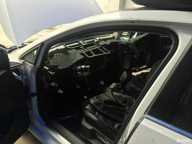

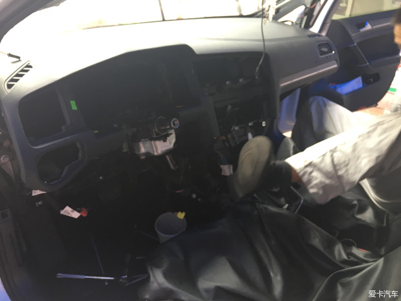

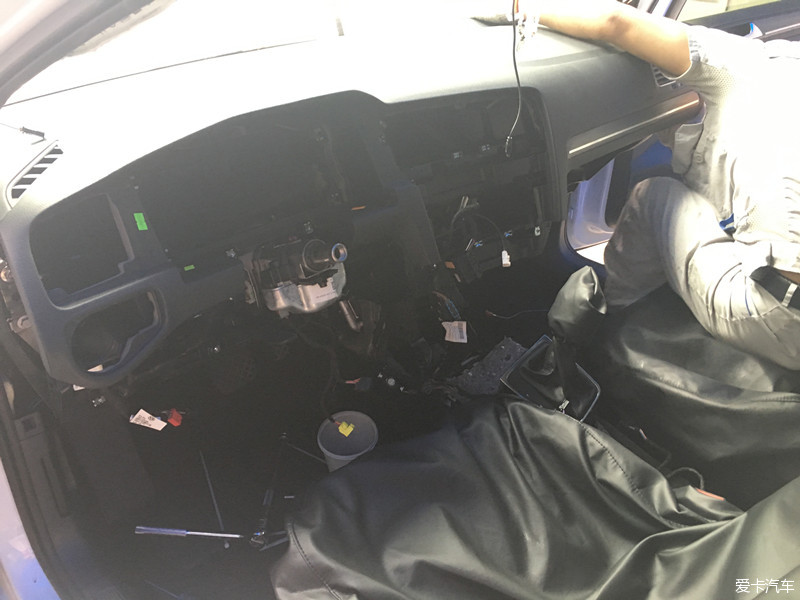

在4S看到工作人员正在拆车:(其实这个是免费换隔音棉的操作,具体是什么情况可能大家都清楚),拆得惨不忍睹
