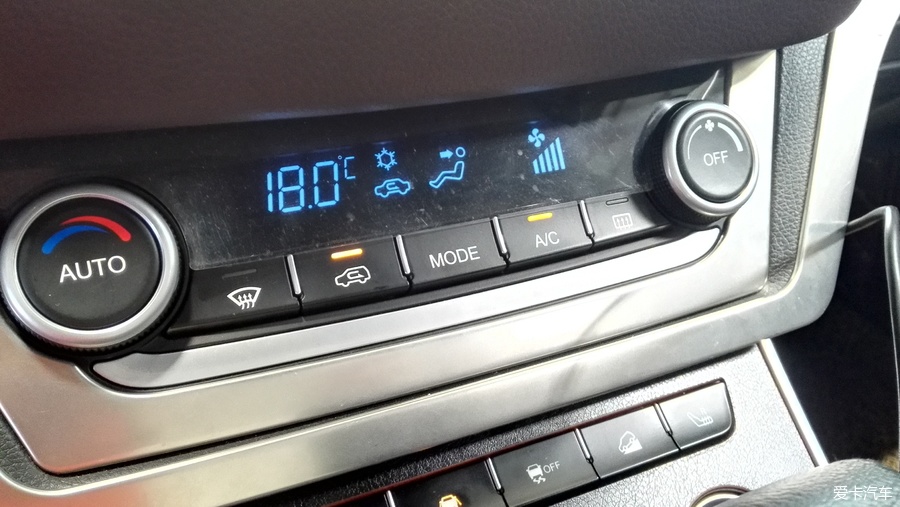

   炎炎夏日,爱车在火辣辣的太阳暴晒下开了空调也未必够凉,如果空调不制冷那简直就是蒸桑拿我的爱车上周就出现了空调不制冷,温度必须要调到最低温度才能强制制冷,18度以上均不制冷,出风口出来的都是热风(香菇,蓝兽
LO是最低温度,在这个状态下才能制冷
开到18度吹出来的风也是热的

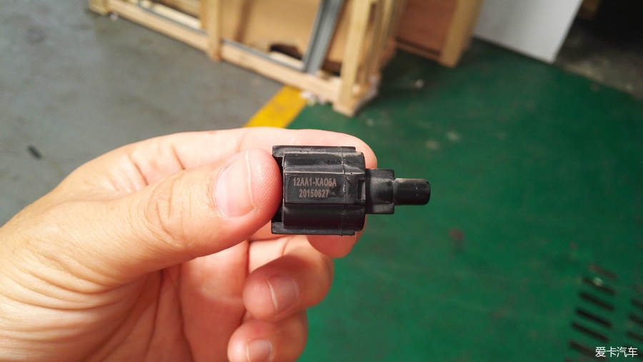

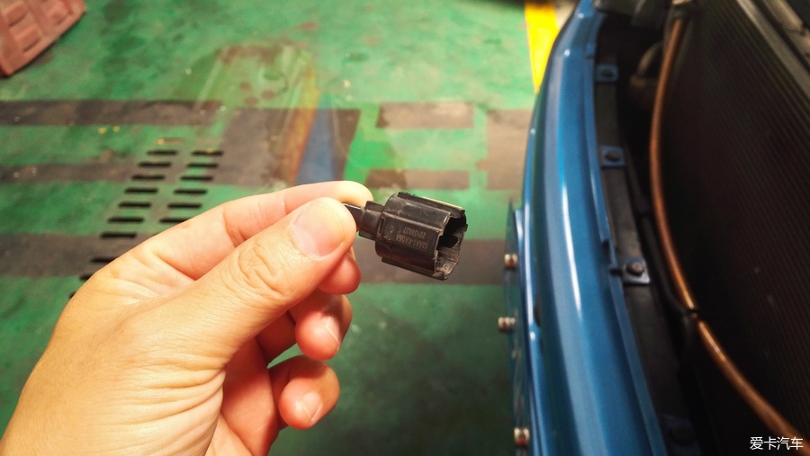

空调不制冷就是这个玩意出问题了
发表于 2017-07-03 10:35    IP属地:未知

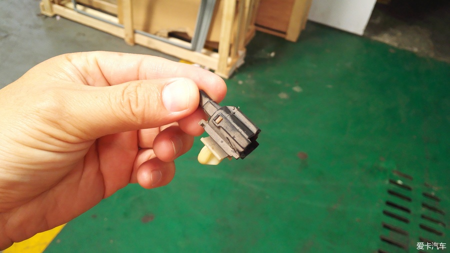

这个就是空调传感器

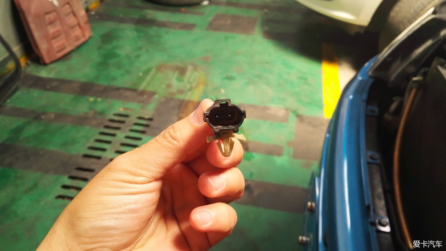

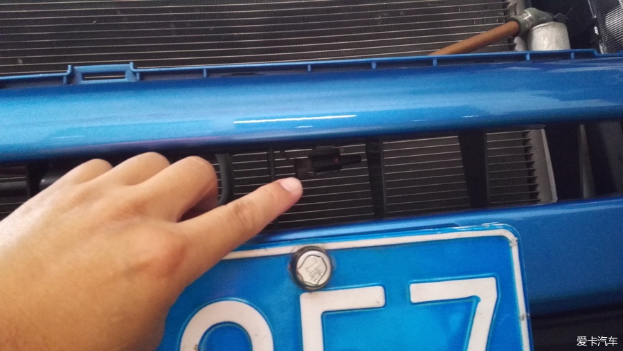

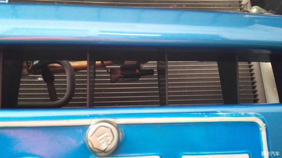

传感器就在车牌的上面

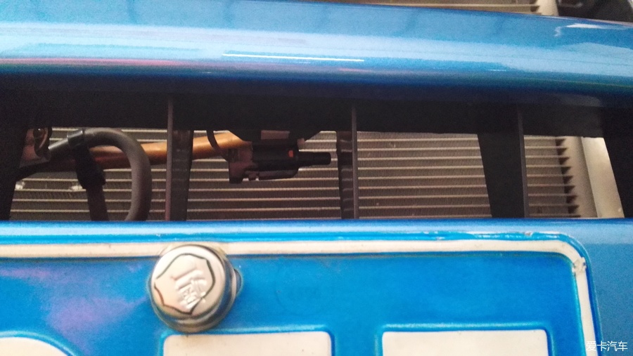

这也藏得够隐蔽的
发表于 2017-07-03 10:36    IP属地:未知
再来一张特写
更换这个传感器其实很简单,关键是要知道安装位置,把中网拆下来,把旧的卸下来换上新的就OK了,10分钟的功夫,搞定,空调马上就恢复正常了!
