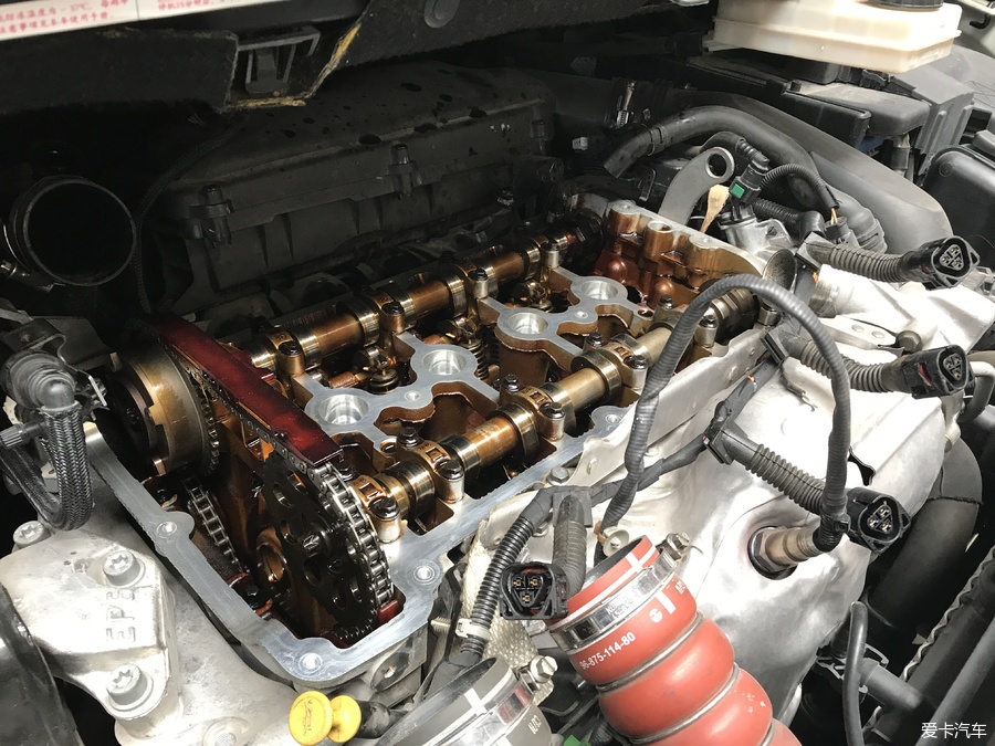

老兵为成都3008车友更换1.6T 气门室盖——排除异响故
车友说这个声音已经有好一段时间了,一直以为是那个轮子的声音呢 ?
  今天来一听就确定是气门室发出的声音,更换盖子的时候建议将车发动机温度凉下来会更好的
这个安装后期在漏油的可能性会大大降低
这个更换的时候建议稍微凉下在拆的
拆开后看看
使用的机油还不错
里边没有严重的积碳情况
原车上的气门室盖子
新旧气门室盖子的对比
安装上全新的气门室盖
测试一下声音马上就没有了
