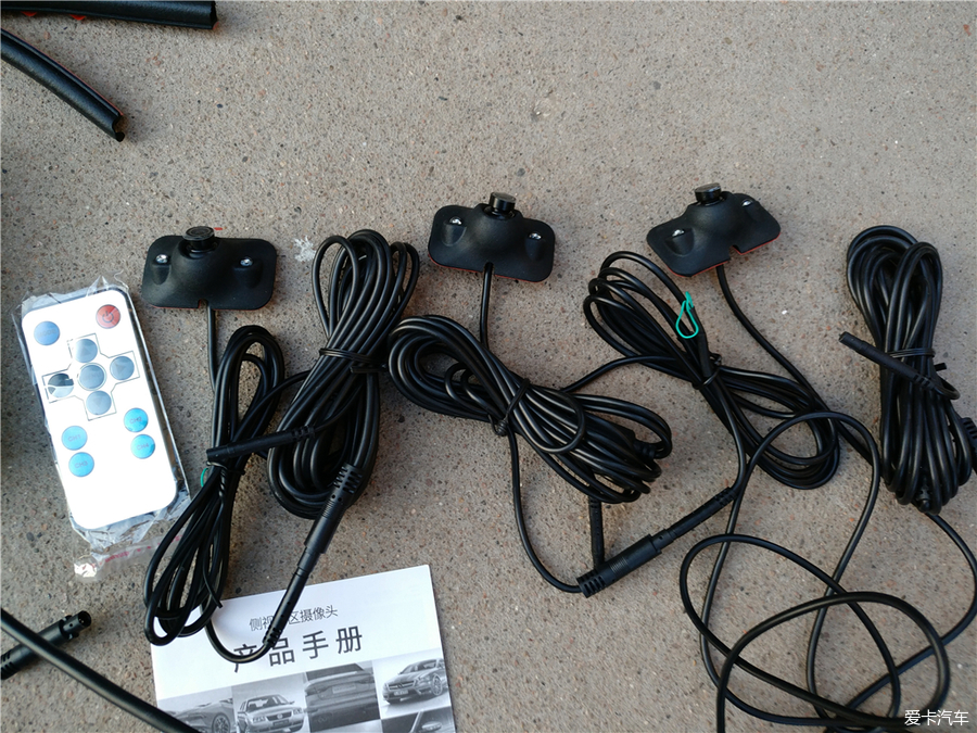

买车整一年了,跑了9000公里,刚开始手艺不行,蹭过几次柱子,大大小小也花了几百,关键是耽误事啊。过阵子老婆也要学车了,寻思着装一套左右前盲区吧,手艺不行就只能靠设备辅助了。

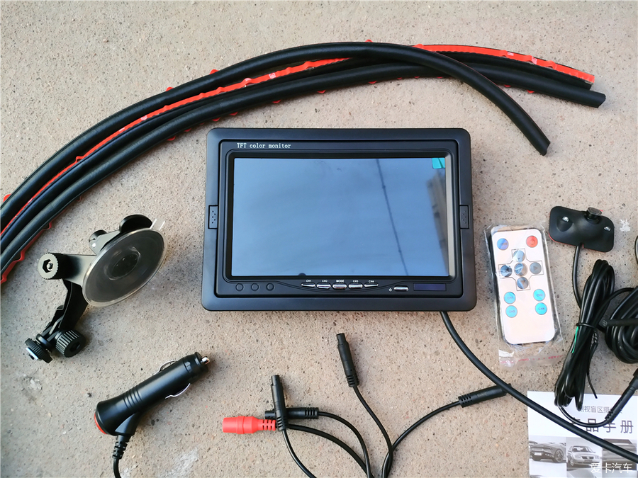

网上找了好多,左右前基本都得500块。正好有个店铺搞活动,减免后400拿下付款。全套设备到货了,来个全家福。

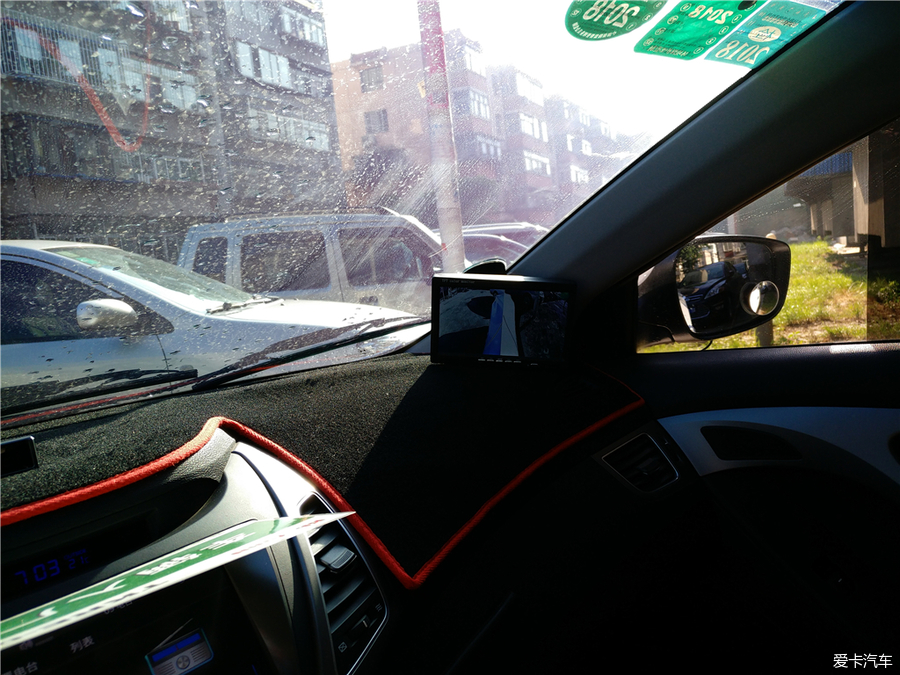

7寸液晶屏,使用遥控器可以4路切换。点烟器开关控制电源,免破线。

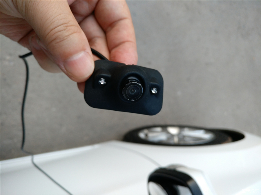

左右前盲区红外摄像头,3m胶固定免打孔。

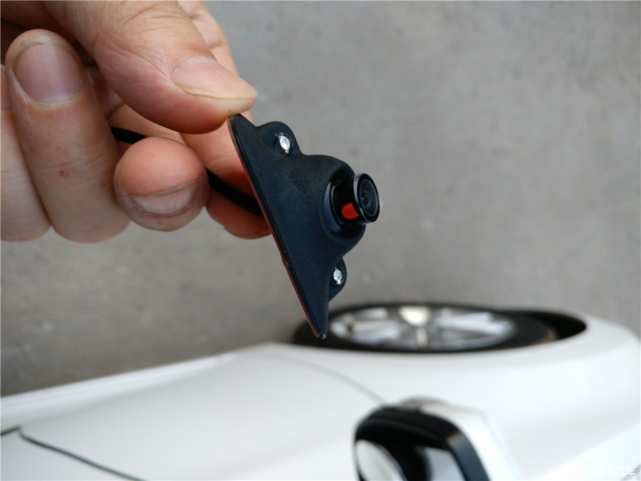

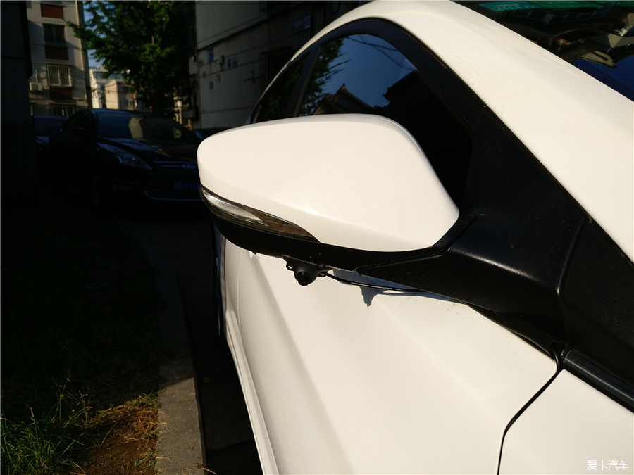

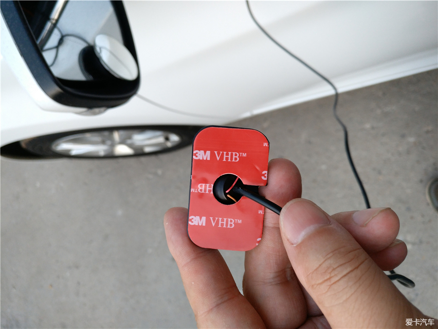

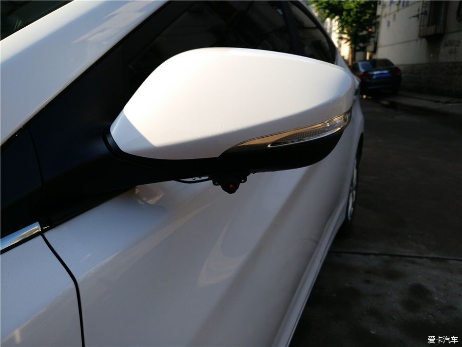

首先将左面后视镜底部擦干净,然后撕掉摄像头的3m胶,接通显示屏调好位置后粘贴好左面。
线用套管套好进入车内,

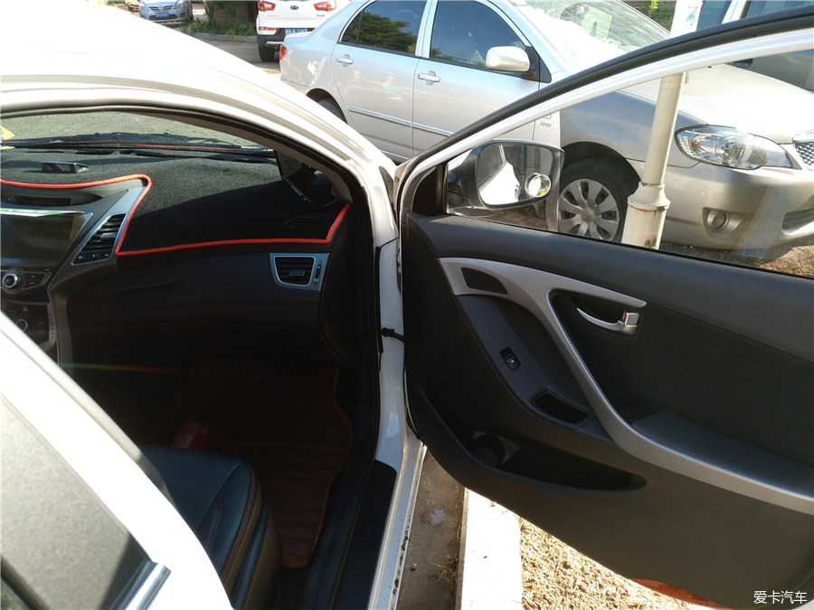

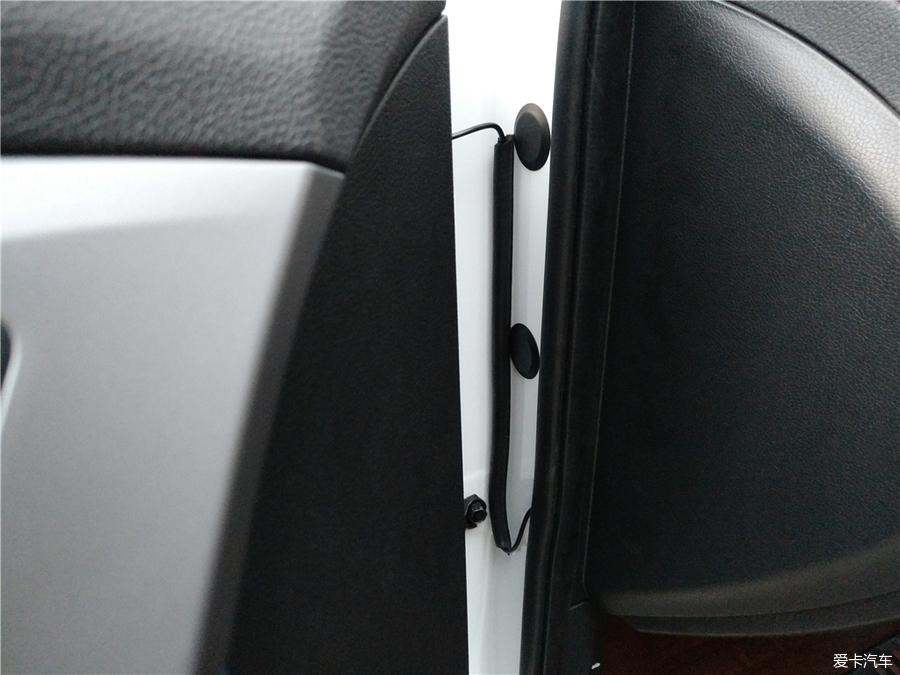

沿着中控台和前挡的缝隙走到右车门然后向下到手套箱。

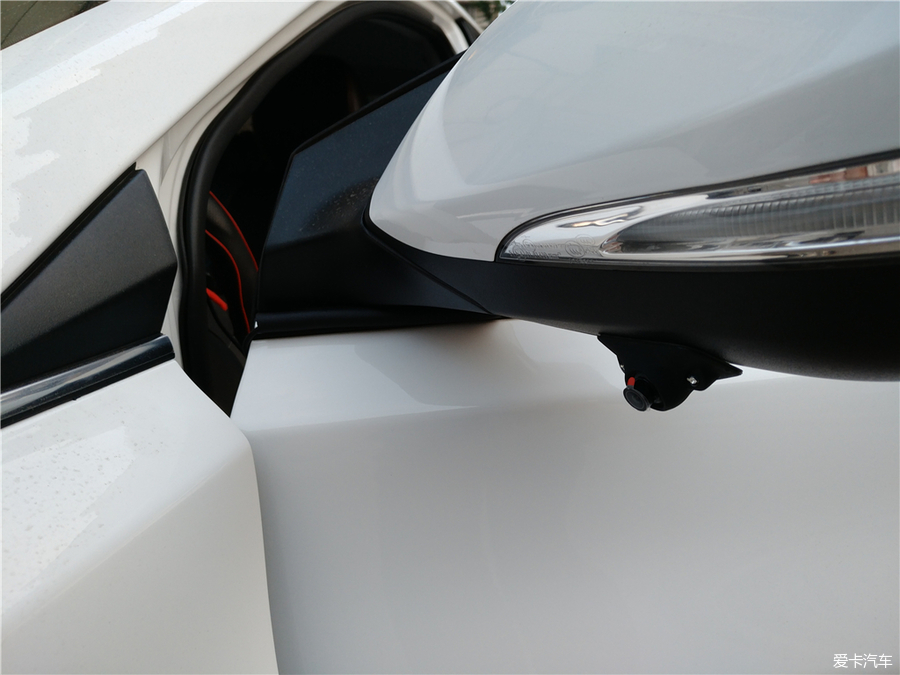

右后视镜底部擦干净,同样的办法贴好右面摄像头,调整好后粘牢。
线和左面一样,进车内。

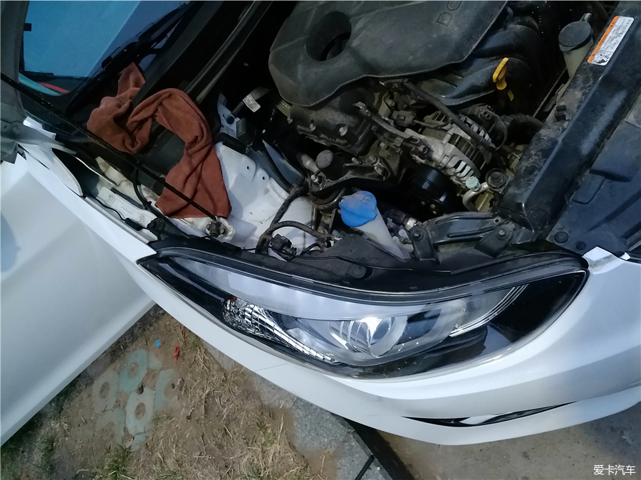

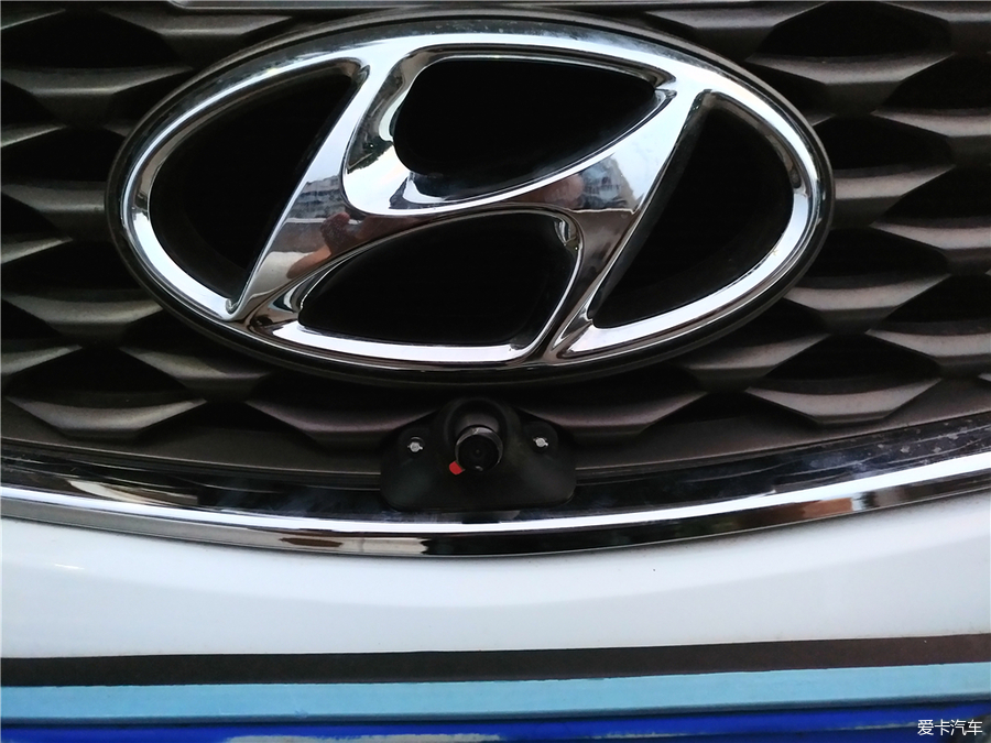

前摄像放这里,线从进风栅格进入车内。
从保险杠和大灯的缝隙中穿出。
沿着A柱与右侧翼子板的缝隙进入车内。

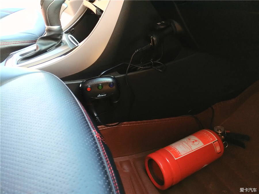

为了防止点烟器不够用,买了带开关的扩展线。点烟器开关插好。其余线放脚垫地下。

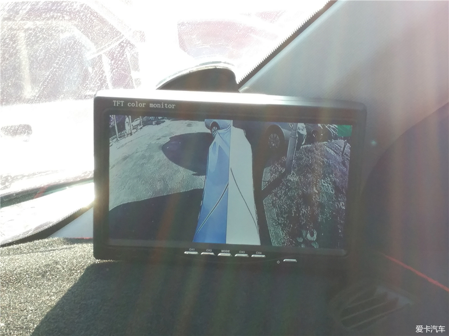

线缆插好,开机测试,调整三个摄像头角度。悲剧了,前摄像头忘了接降压线,直接烧掉了。联系厂家寄回换新吧。
先用着左右侧视,感觉方便多了。400大洋是不是贵了?其实蹭一次200还不够,还是加上合算!
