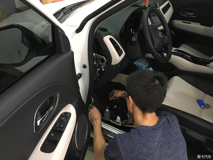

开始安装——我拆,我拆,我拆拆!

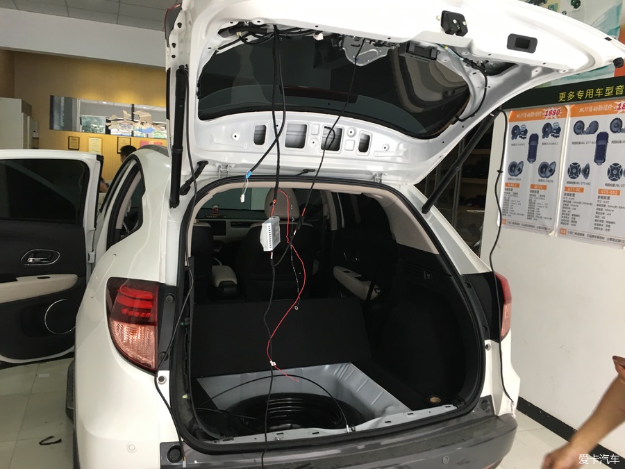

露出本来面目的后背门

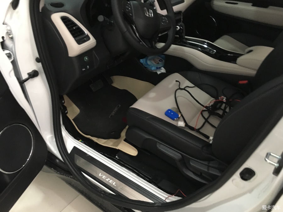

穿线,接线
电动启动杆上身啦!
接线测试
走线,接线
准备安装,车内开启键
车内开启键,我安装在这儿。
还有一组型号线要接入LED屏幕主机
接好了
把主机重新装回去
门锁扣也要换成匹配的
控制主机藏在后背箱门里面。
尾们上的控制键。原来这是一个扣手位。
安装好所有线缆后,就是测试,调试。此过程就略过不表了。
