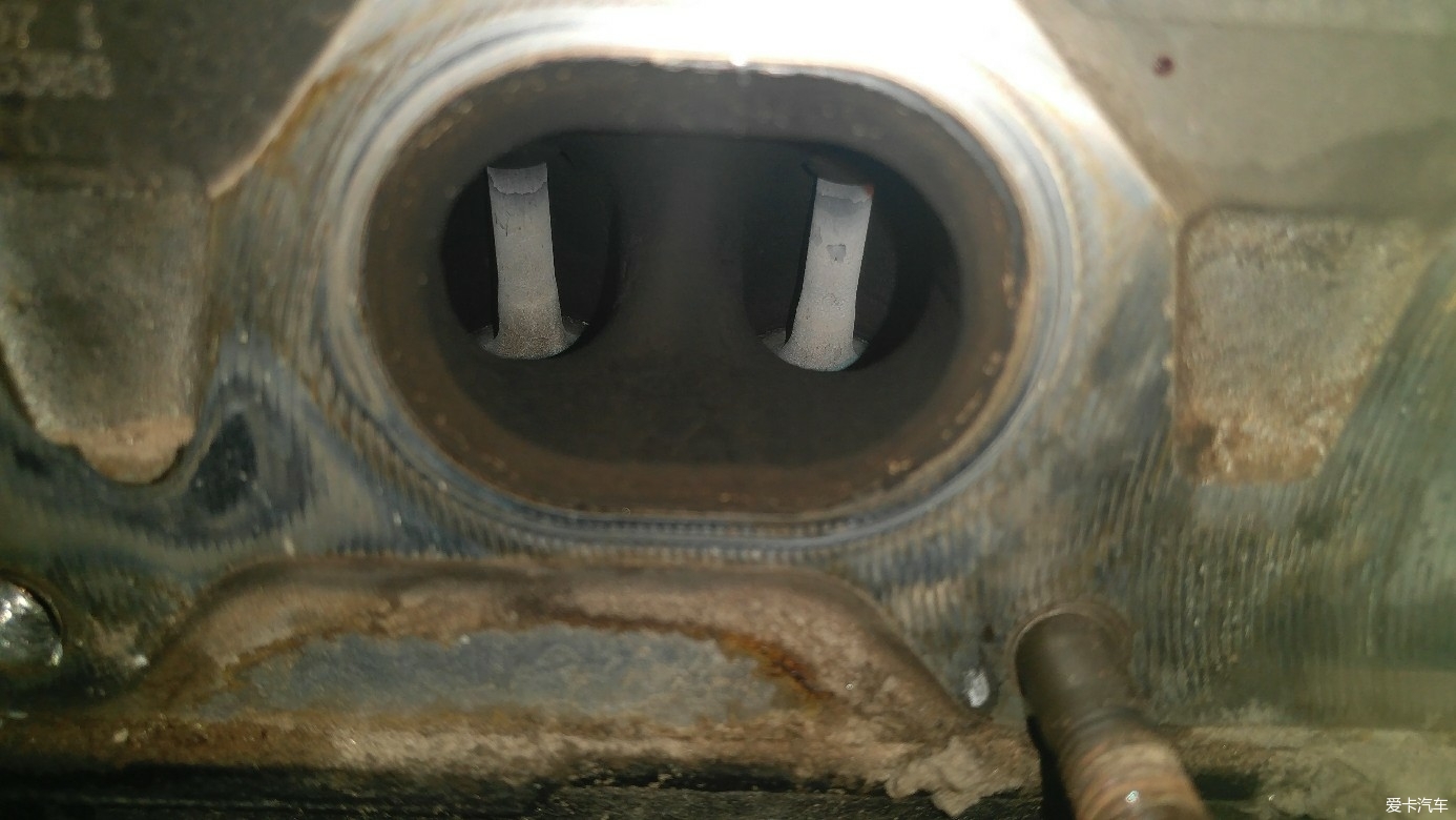

这个只是共轨油管以及进气,压住喷油嘴的,从门口到进气门还有10公分左右,而且有一个隔板,根本够不着挖煤
都看不到进气门,太深
排气门非常干净

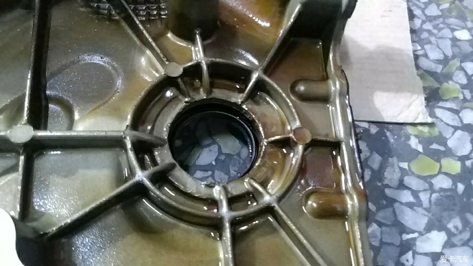

正时侧盖,油水分离器
油封必须更换

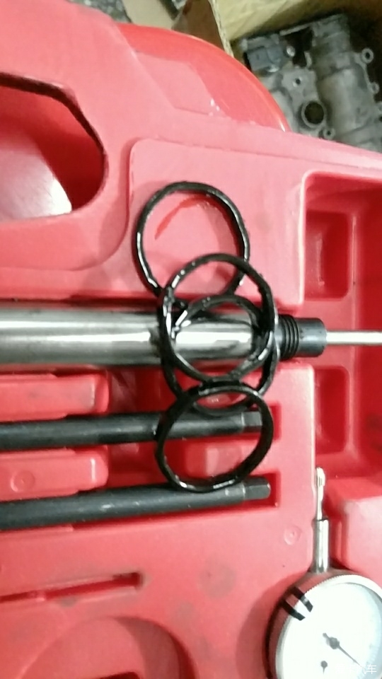

气门室盖的4个密封圈已经像铁一样硬,没有弹性,难怪3个缸的火花塞都泡满了机油

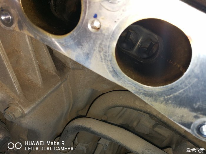

拆开了共轨油轨,隔板拿不出,勉强看见了进气门的积碳

因为动力不好,缸压不足,跑了22万公里的高六,顺便就做了,更换活塞环,四门油封,挖煤(EA111发动机不抬缸盖,不可能挖煤,所以别挖煤了,挖不到,进气岐管连着共轨油管,离进气门太深,太小),如果有需要抬下来,就顺便挖煤

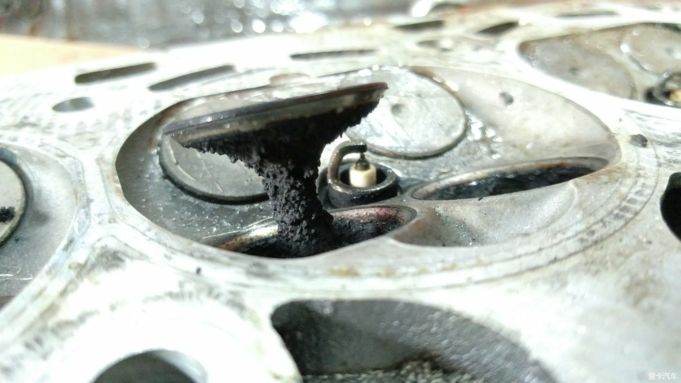

缸盖上进气门的积碳,先用洁厕灵兑水泡了20分钟,等积碳软了再慢慢清理,图片不完整,抱歉
进气门的积碳
进气门的积碳,已经泡过洁厕灵了
继续,积碳
进气道的积碳,难怪进气不太顺畅
