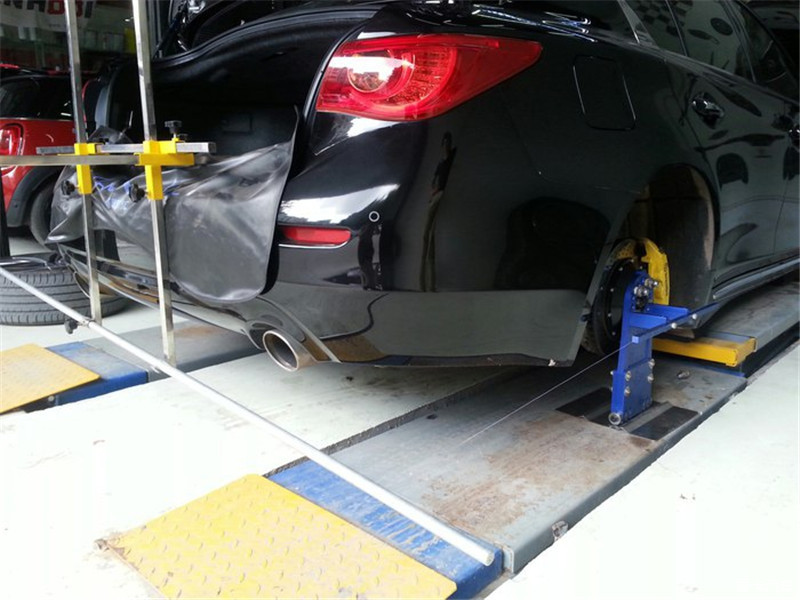

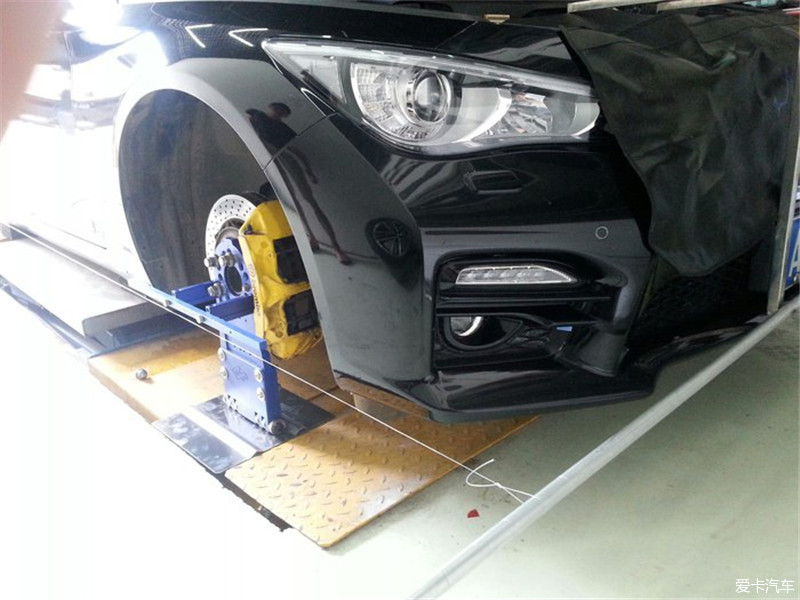

英菲Q50L做拉线四轮定位恢复底盘平衡性,先把支架、鱼丝、合头座、对正仪等装上,摆好架势
前后保险杠、叶子板漆面部分、内饰等必要的保护要做好
另外一个角度
车尾的样子,就像在手术台上等待“医生”

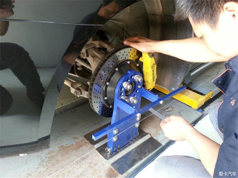

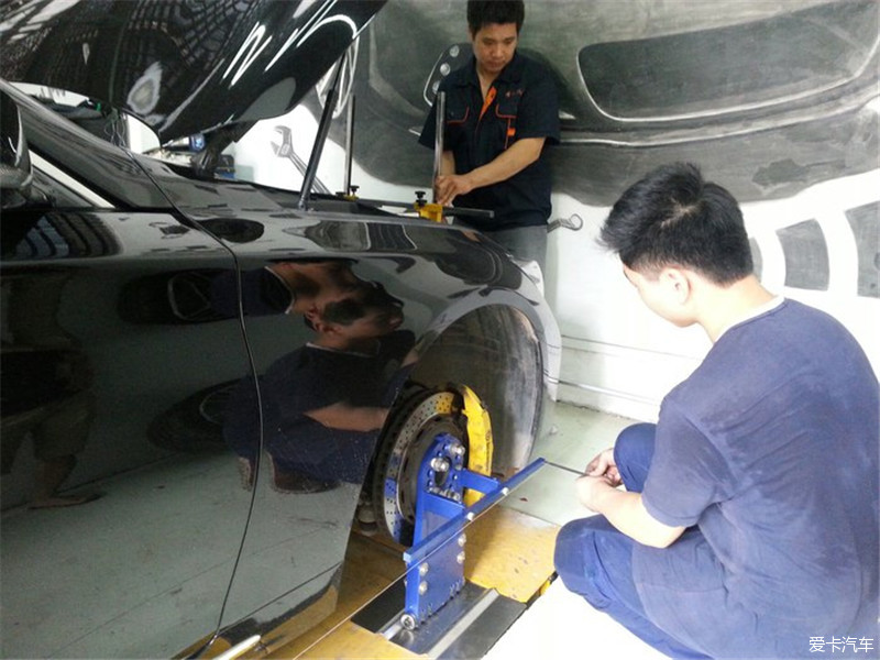

四轮定位中各种数据的量度和调整,测量几个关联点的距离,中学几何没有学好的话估计要犯难了
这是测量后轮数据。PS:四轮定位关乎到车辆轮胎是否偏磨严重、直线行驶稳定性、方向回正力矩、转向特性等等等等

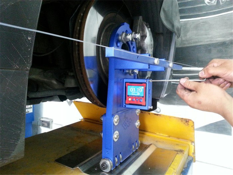

这个是测量外倾角数据的仪器(camber),图中为-1.1℃,正常范围
右后轮的数据,略微少了一些,需要微调
后多连杆悬挂的优势可以非常方便调节倾角和束角。由于高速有抖动,最后还顺带做了四轮动平衡。
