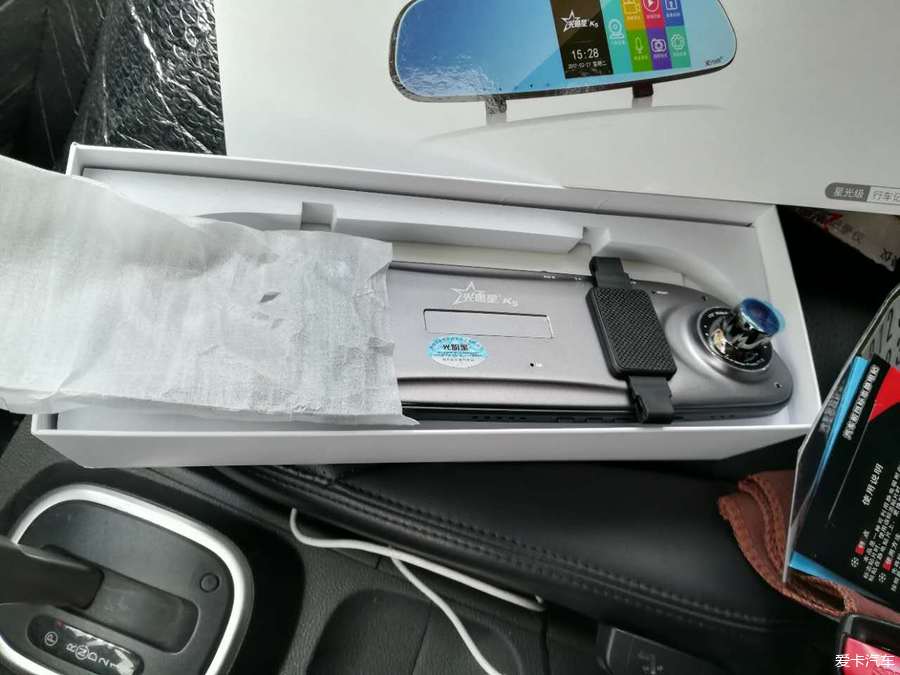

昨天下单,今天上午收到后视镜记录仪+倒车摄像头,1080P的据说,然后价格299,不得不说这价格真的很低。
就是这个,老杨的K5 ,说好要还我差价的,等我试两天不退货了就找他。

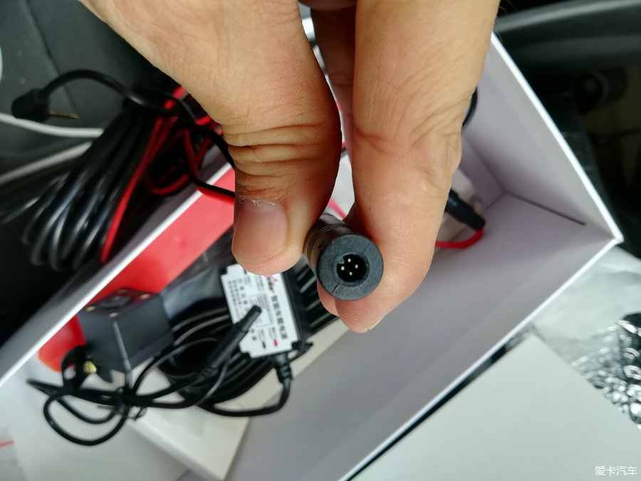

配件一应俱全,后视镜接头很特别(又或者我孤陋寡闻)
然后,后镜头外壳上有几点胶水,差评哈。

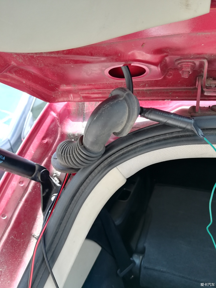

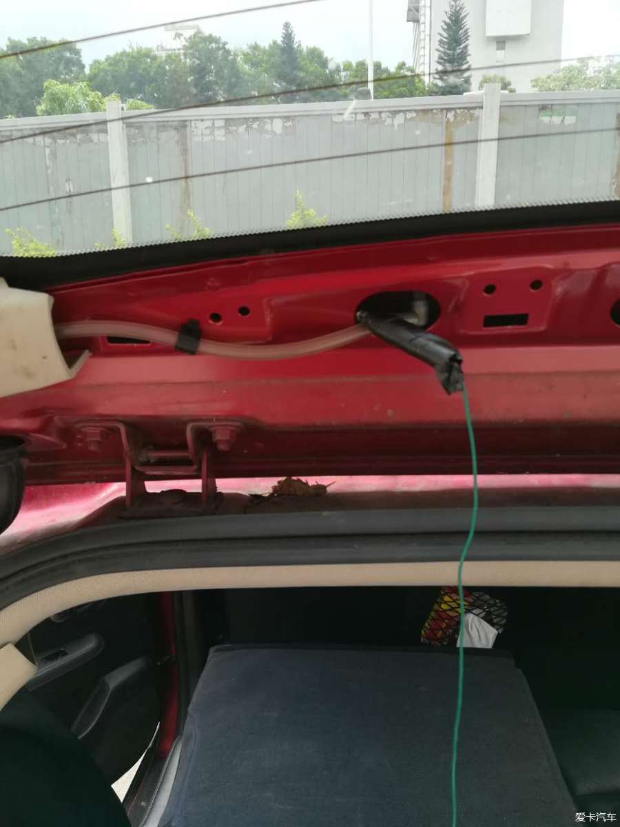

第一步先掰开后门横着的这个装饰条,从侧面的波纹管里把线头穿过去,左侧的波纹管里面只有一根水管,剩余空间刚刚好给那个插座通过,(真的好紧致,太紧了
再穿一道。黑色的是连主机的,红黑线是连倒车灯的,为了保护,我把它全部缠了起来。晚上突然又想接倒车灯了,发现好难拆胶布,这是一步错棋,唉。

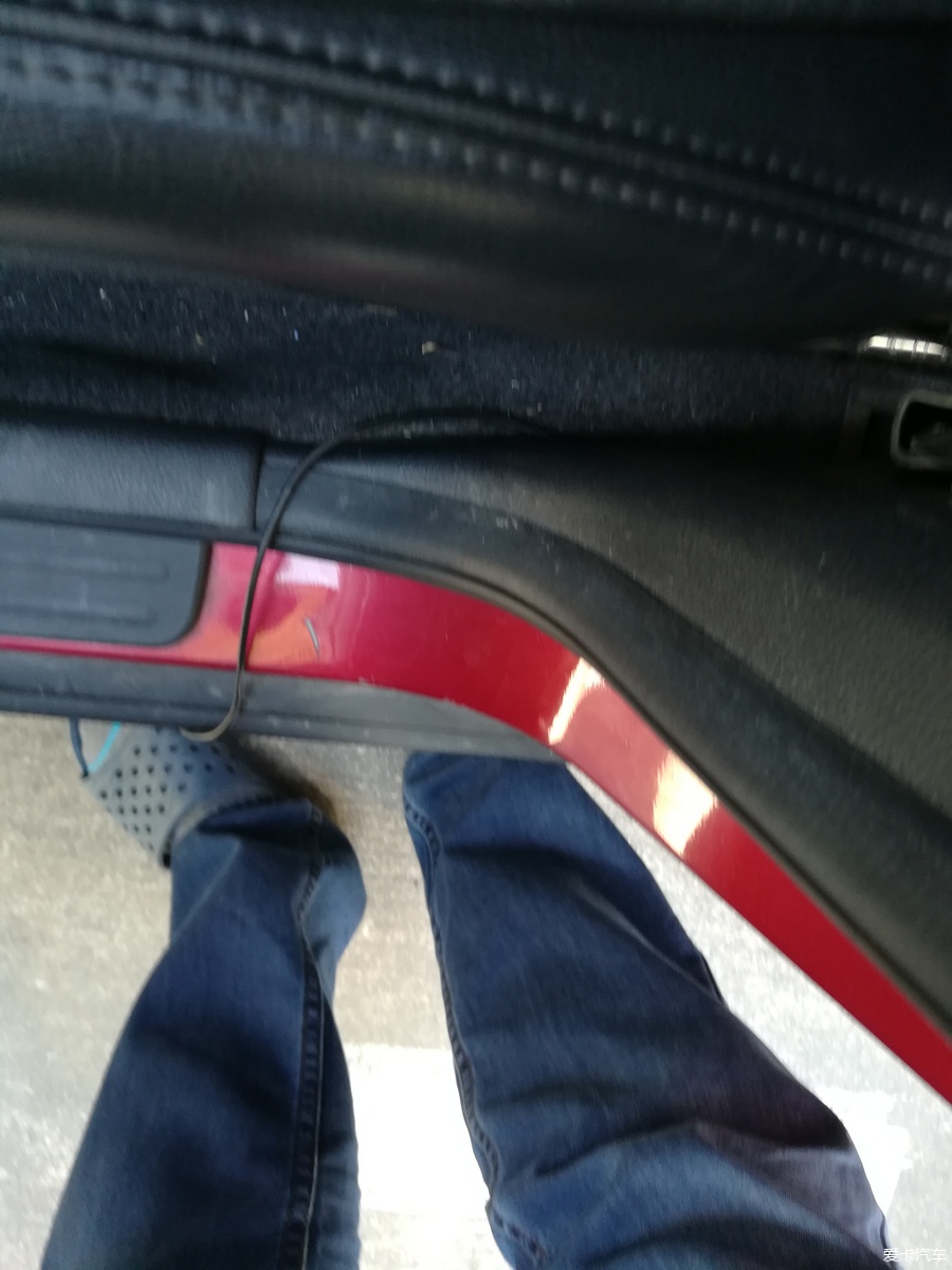

最困难的部位搞定了之后,就是一路撬装饰板塞线,都挺容易。保险盒取电,搭铁找了个螺丝位置

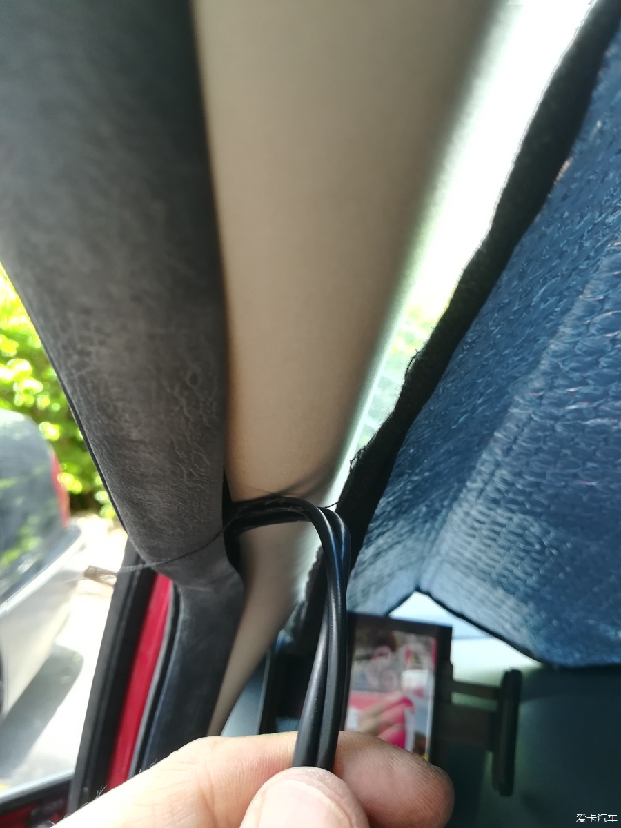

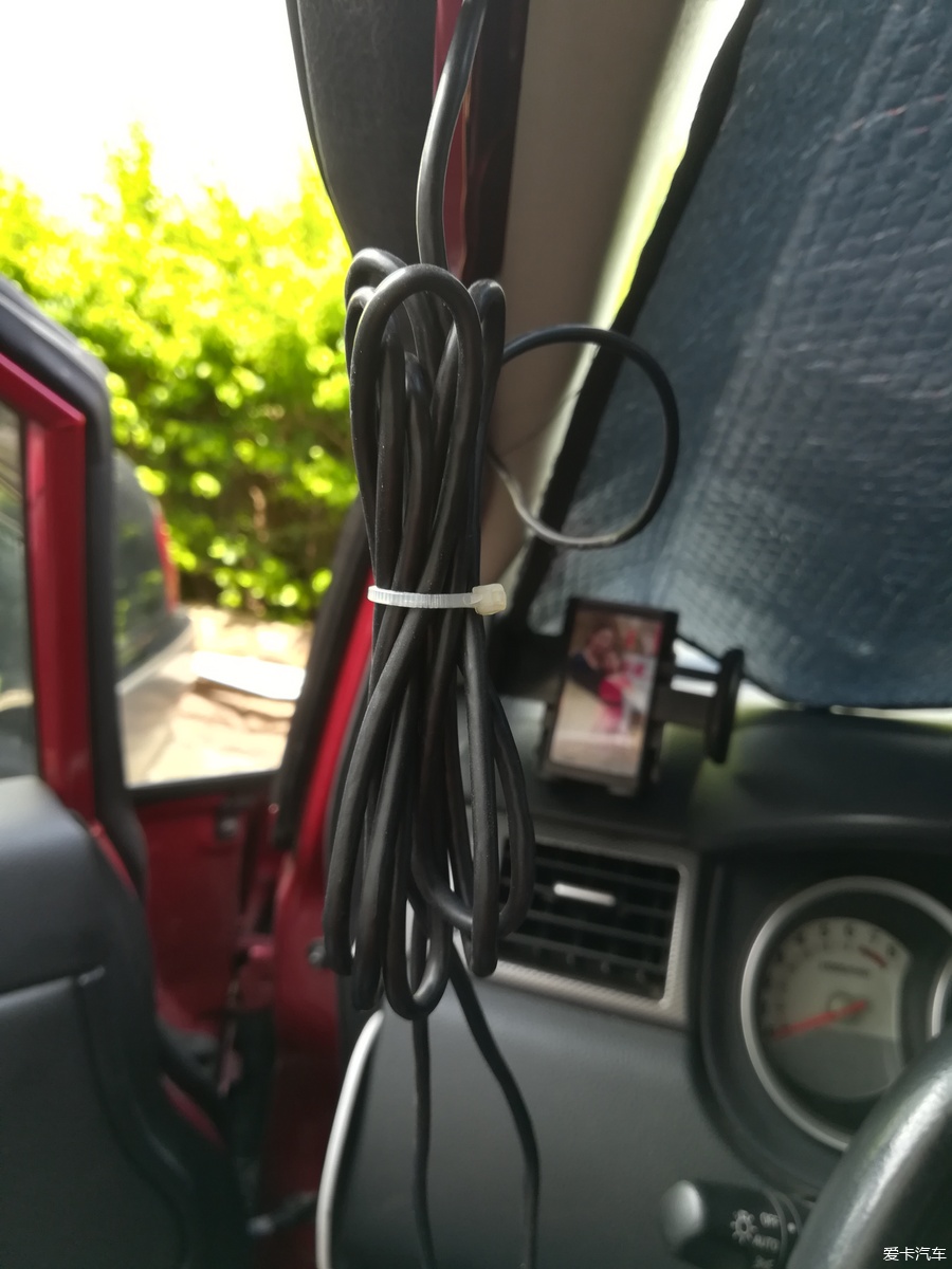

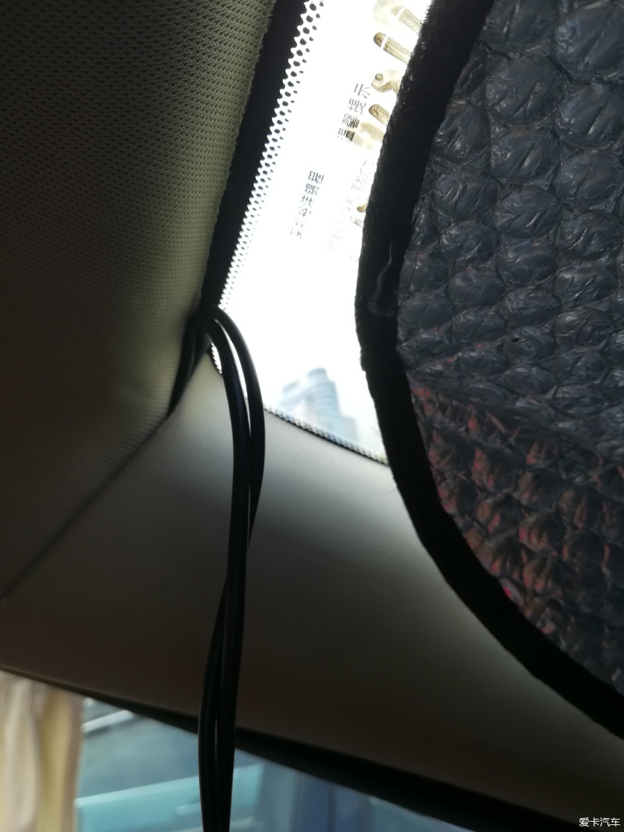

从门底下一直走到驾驶位,跟主机的电源线一起从A柱往上走,最后贴着前挡风玻璃塞过去。

从后排走到前排
主电源线长了太多,扎一下塞入A柱了。

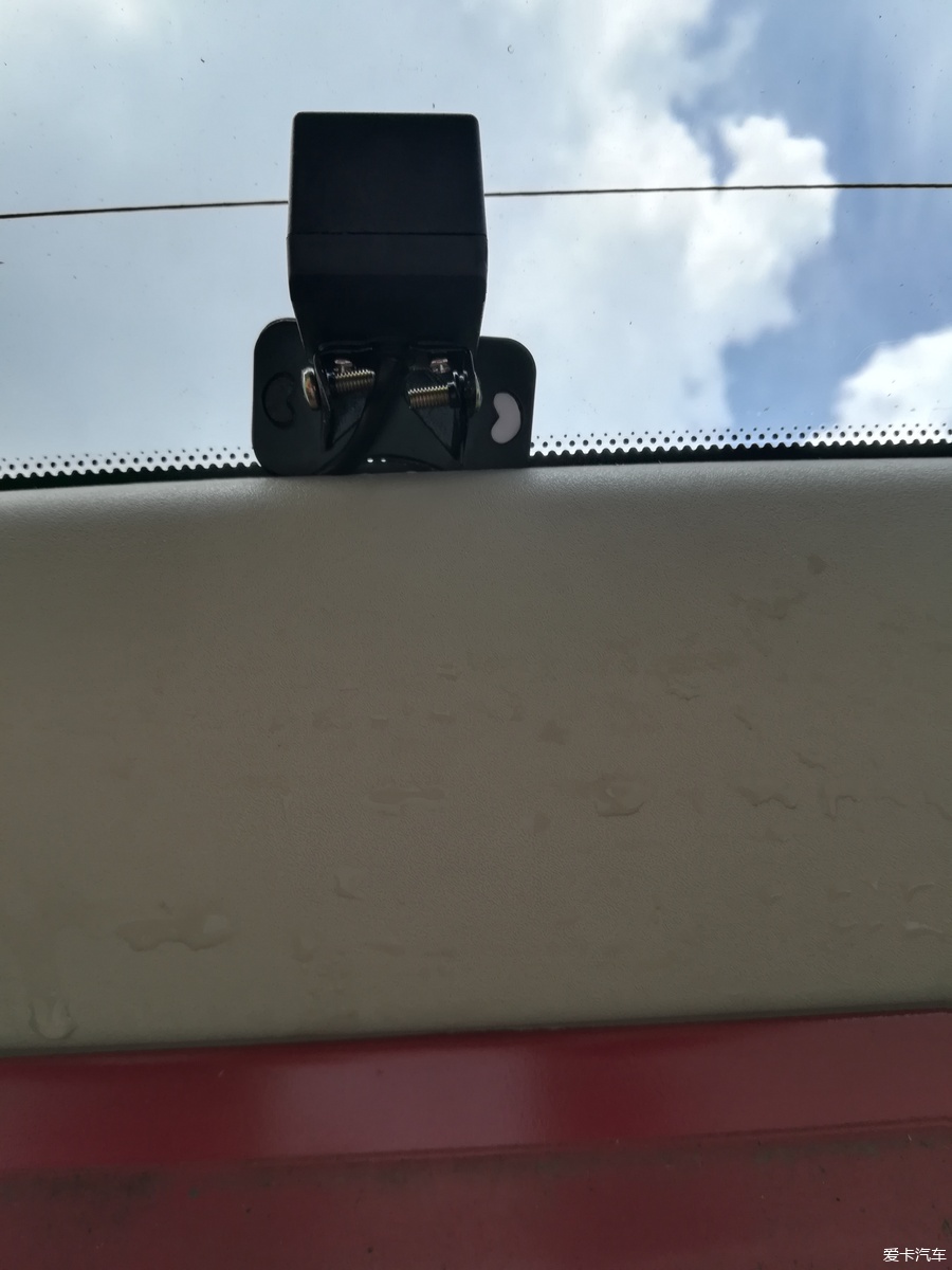

后镜头贴在玻璃上,看到没有,歪了,歪了,尼玛大白天的什么眼神,,,想拆掉3M手头又没有多余胶纸,幸亏支座很薄,用钳子掰了掰基本能接受

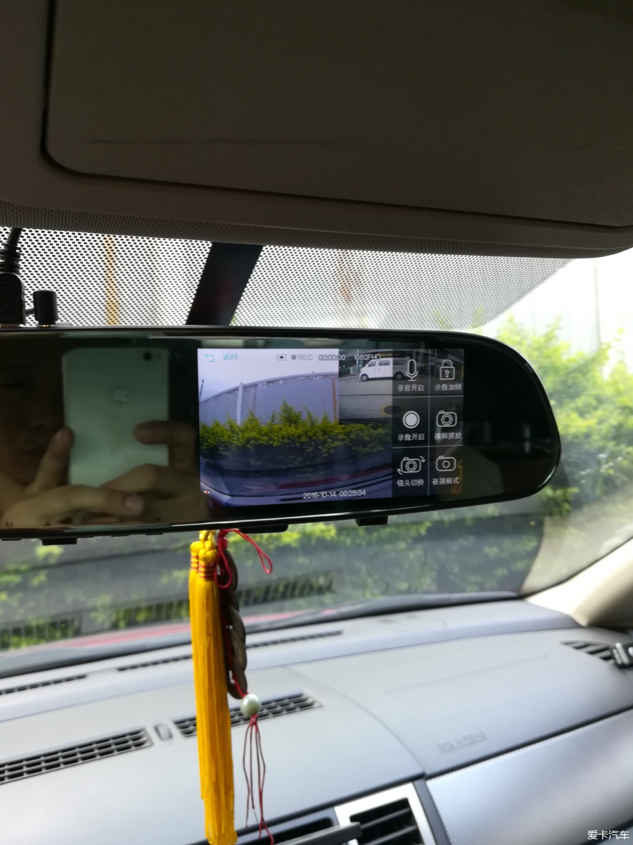

前摄像头的效果,我就奇怪了,右侧那个菜单干嘛不缩起来,挡住一大片。

1,为什么,那个菜单不缩起来,碍眼,特别是后视的时候(不记得触发倒车影像的时候有没有那个菜单了)。
2,主机卡在后视镜上,开车的时候震动比较明显,(与原车后视镜对比)好在一般开车不用盯着后视镜,不知道是不是我装的方法不对。
3,白天后视镜不通电的时候效果比原车差,暗一些,防炫不知道怎样,原车是可以手动掰一下防眩的。。。
4,后视镜头效果太渣了,简直丧心病狂的渣。,跟我刚刚扔掉那个记录仪有得一拼。
