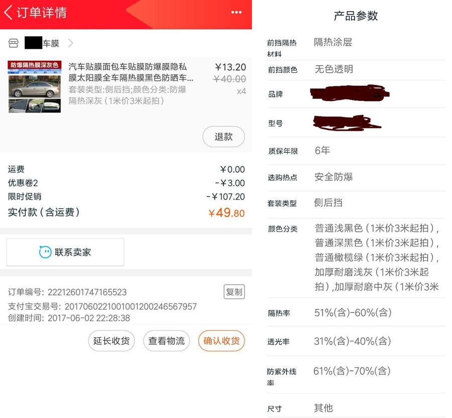

货到了,隔热防爆膜(不知名品牌,不写了,免嫌疑)
准备的贴膜工具:大刮板(店铺里买的)、小刮板(店铺里送的),喷壶、美工刀、百洁布、抹布。。。

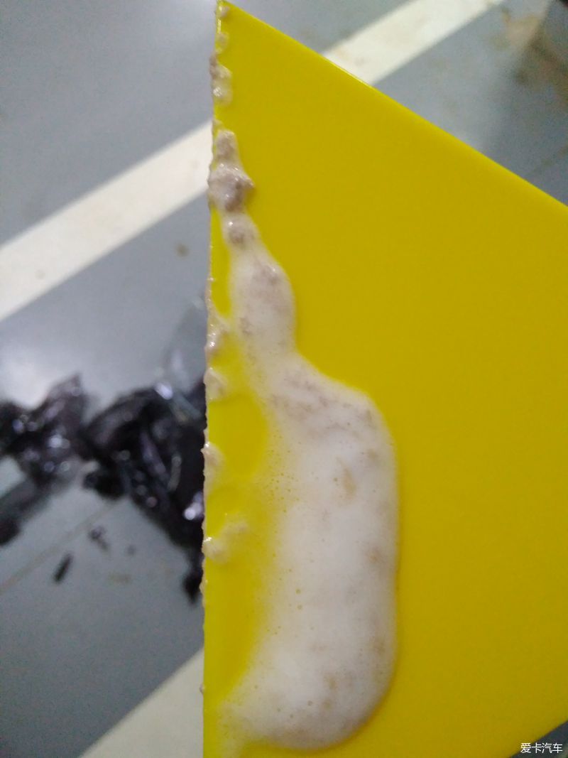

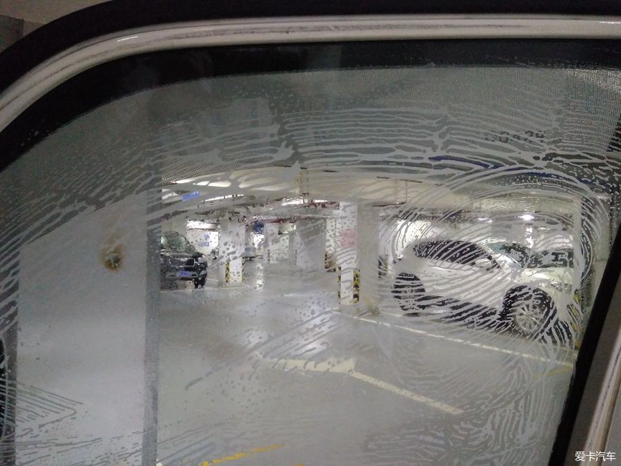

首先撕掉原车的旧膜:(耗时一个下午。。。)
  第一步,撕掉旧膜
  第二步,喷上带清洗液的水,用百洁布反复擦洗
  第三步,用刮板来回刮掉玻璃上的水及残胶

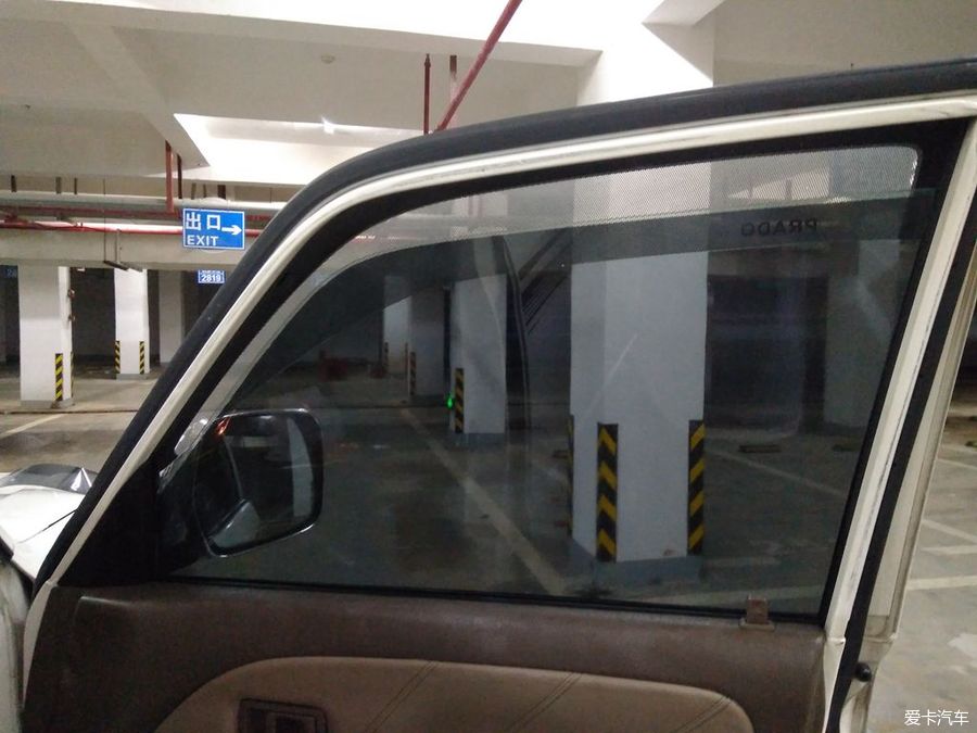

发表于 2017-06-06 21:45    IP属地:未知
开始贴膜:(网上教程大把TX们自行搜索吧。。。)全程一个人贴,腾不出手来拍照了,上最后的成果吧
π=3.141592653589793238462643383279502884197169399375105820974944592307816406286208998628034825342117

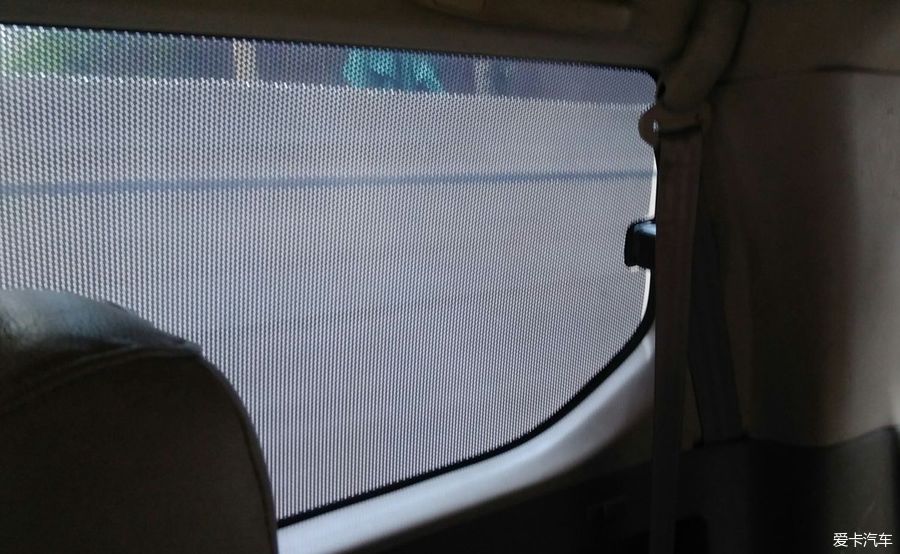

贴完后开到地面停车,准备迎接两天太阳吧
侧后窗加贴了一层防晒静电膜,效果不错
