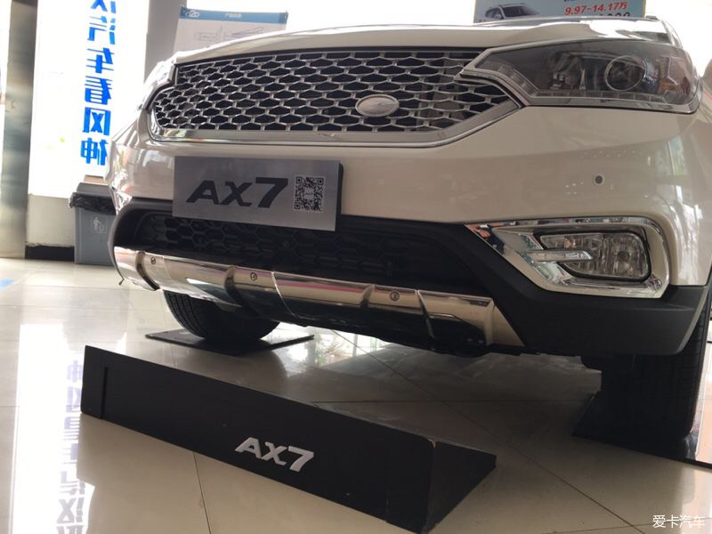

新款AX7的店展车,换成了路虎中网、不锈钢的前底护板……

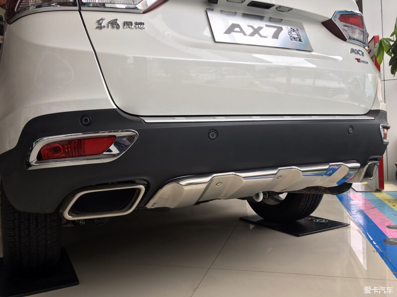

后不锈钢底护板、雾灯框…

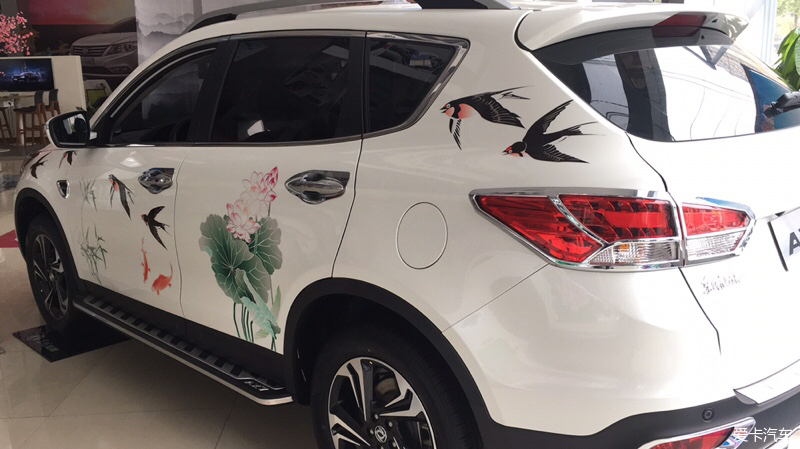

美丽的车身拉花、后尾灯镀铬条……

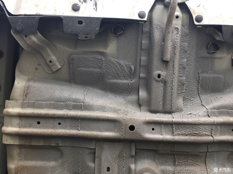

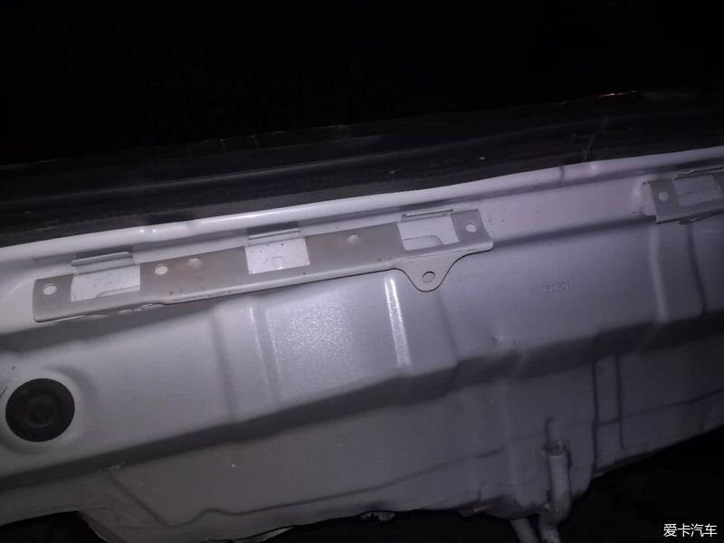

终于可以车上架先查看一遍了
目测纵梁完好
脱钩处变形了
總有刁民想害朕!
来自 爱卡iPhone版 发表于 2017-06-06 15:32    IP属地:未知

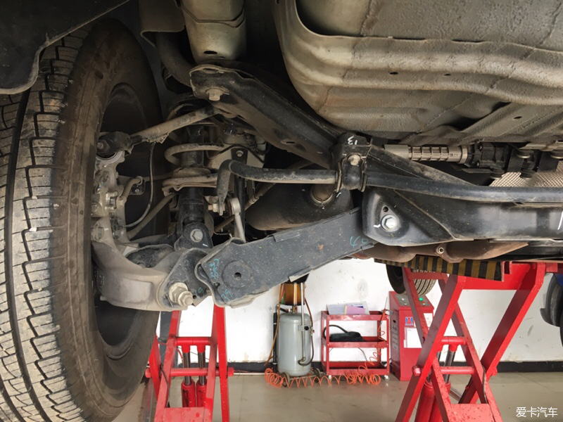

换个角度仔细看清楚
AX7的底盘出厂时都喷有底盘装甲保护的,赞一个
换个角度看伤口啊
再换个角度看看

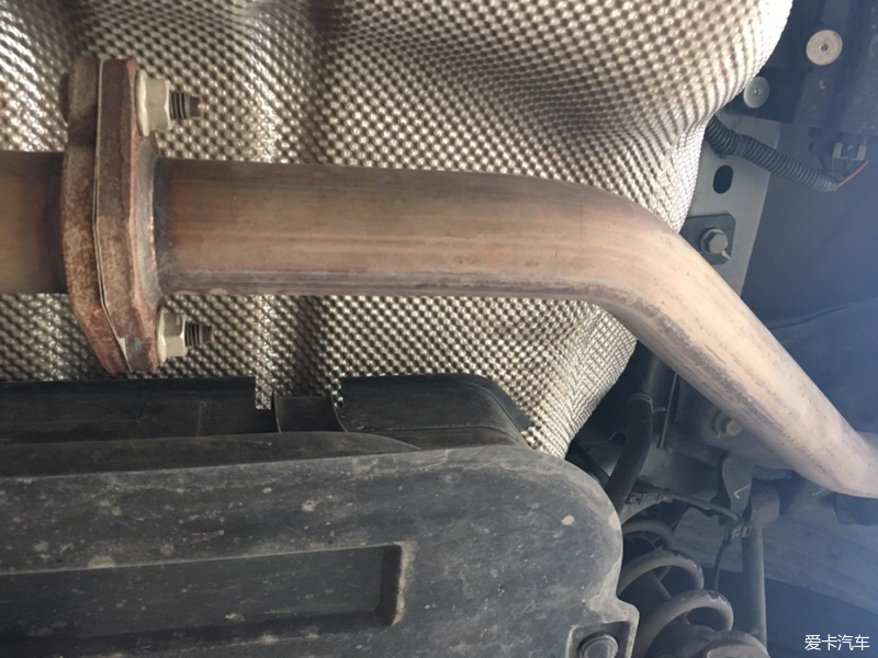

排气管消音器外框变形了
消音器有溃缩
看仔细点

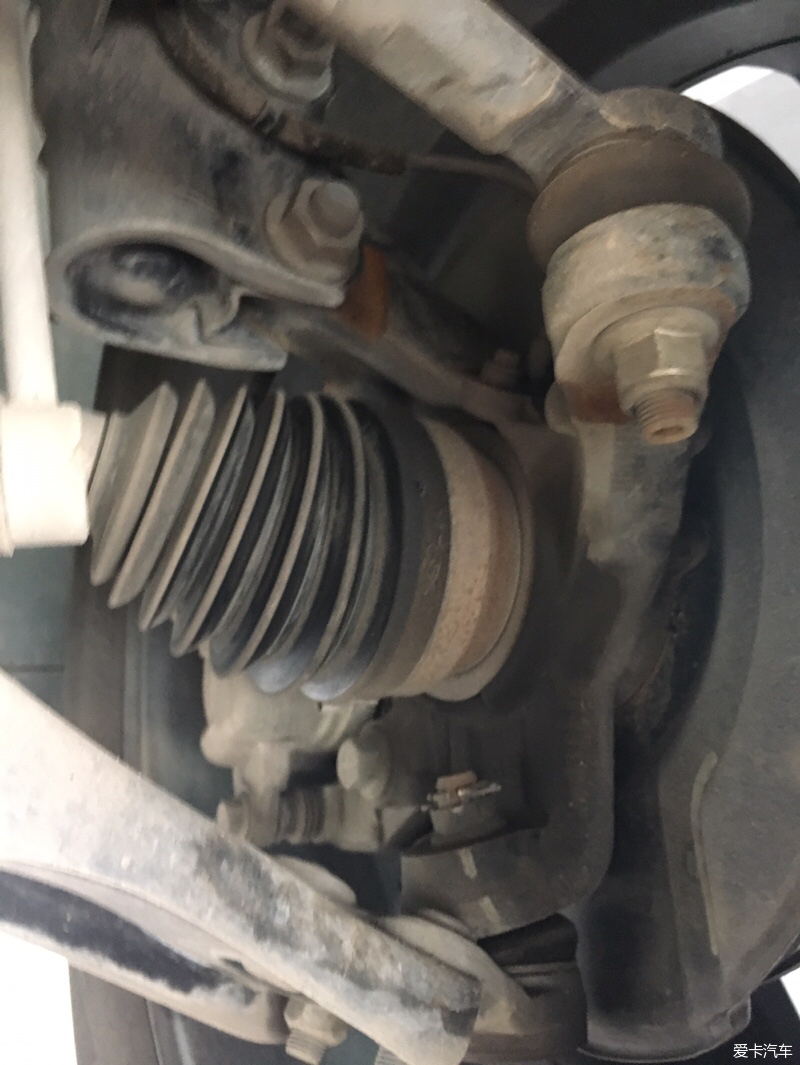

前轮正常
完好
换一侧看看

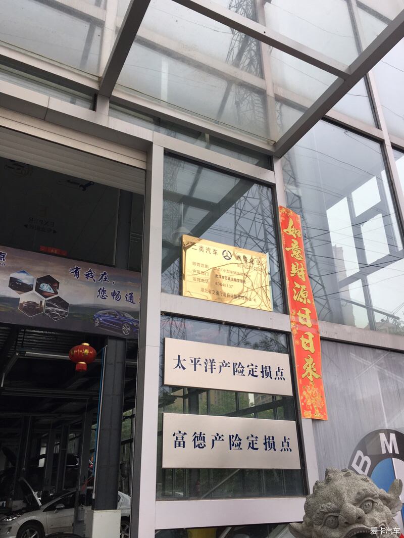

太平洋保险太牛逼了,打电话不来4S店,要求我把车开到他指定的位子去拍照…还好我的车能开,这要是不能开的车是不是就不给定损了呢?强烈鄙视太平洋保险的这种行为!!!
按太平洋要求把车开去拍照

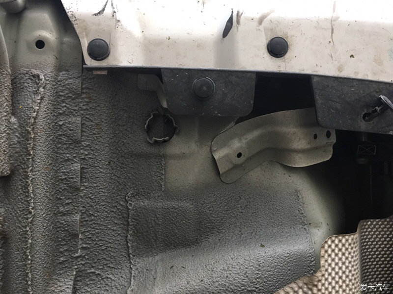

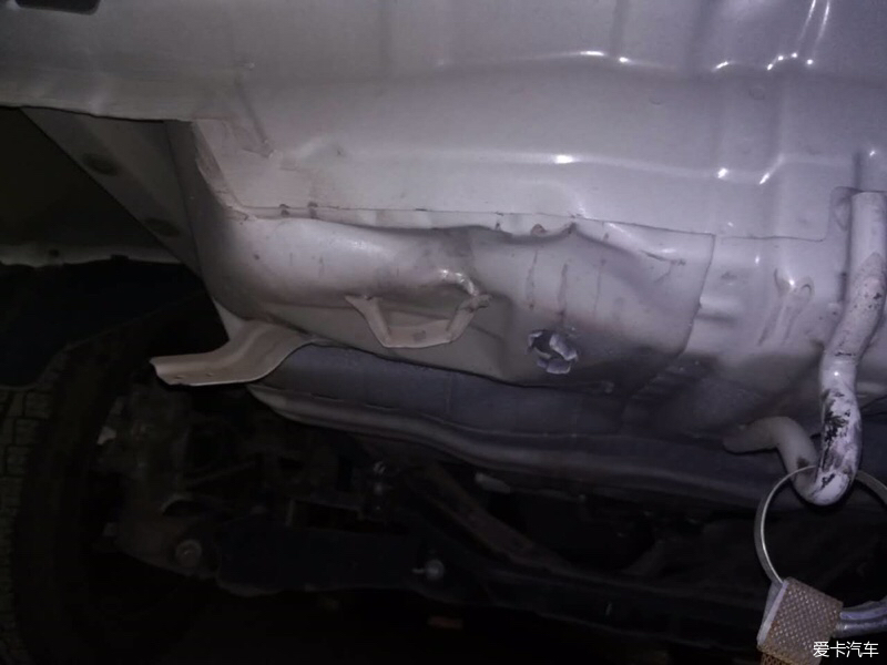

回4S店继续拆后备箱的,拿出备胎后发现备胎槽变形了…
拆掉后防撞梁后车身无变形
肇事车的车头插到我的备胎槽了……
總有刁民想害朕!
来自 爱卡iPhone版 发表于 2017-06-06 15:45    IP属地:未知
后防撞梁后面无损
备胎槽缩进去了……
