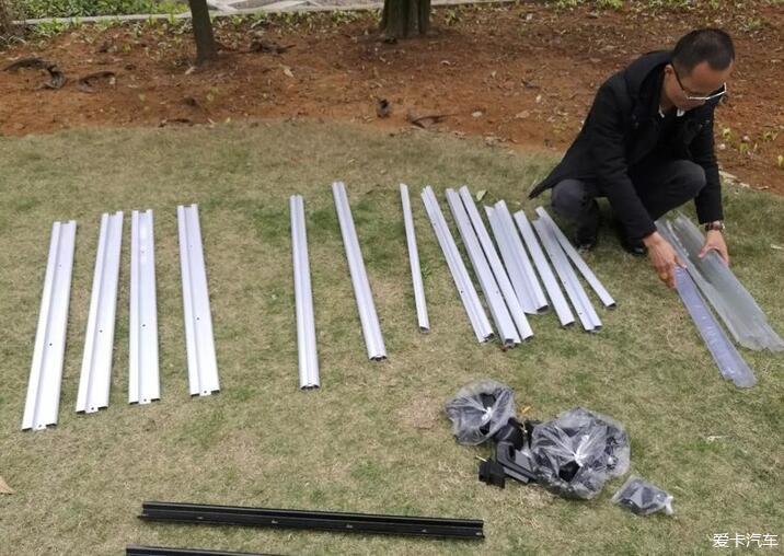

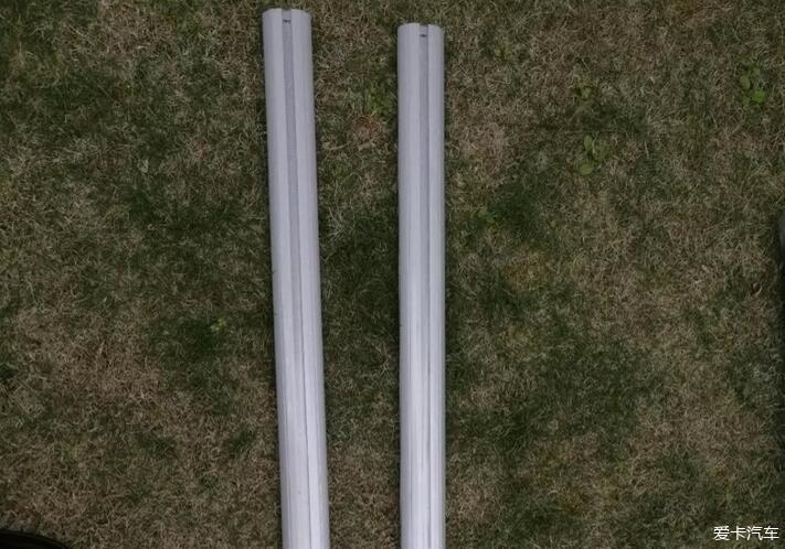

这个是装在车顶篷上的两条横拉杆。

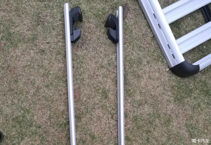

这两条是用来支撑上面四条横杆的拉杆,它的材料是钢的

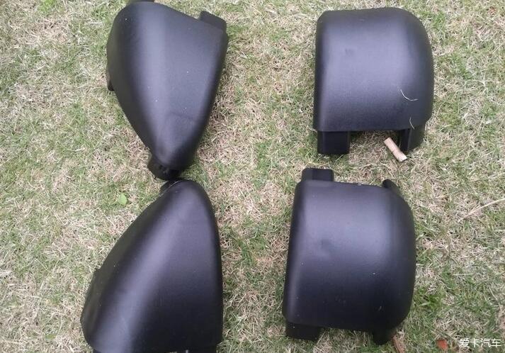

这是用来接边宽的四个包角
这四个就是用来卡在车顶棚上的,因为没有它就卡不住

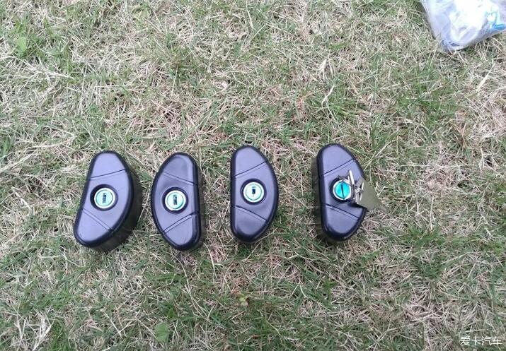

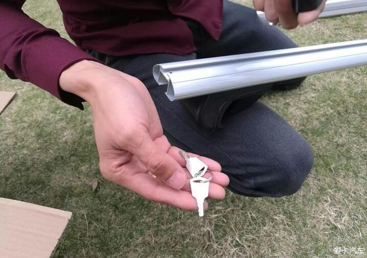

这是四个锁头,可以起到防盗作用

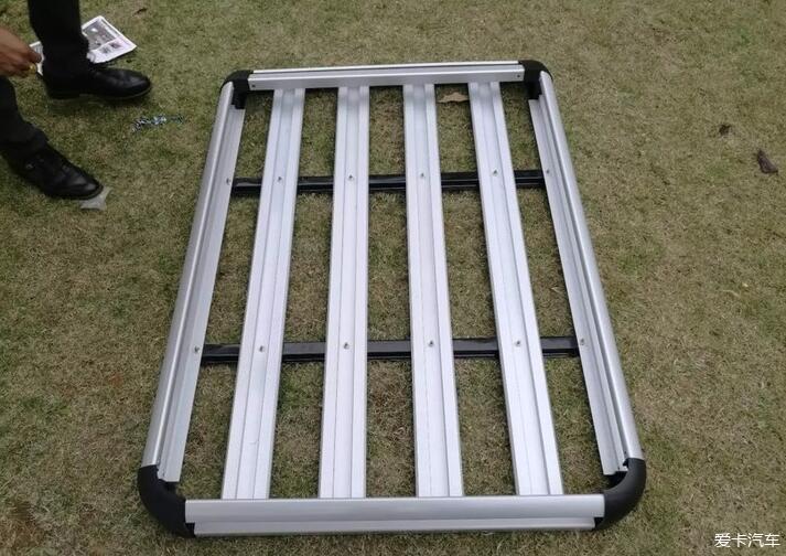

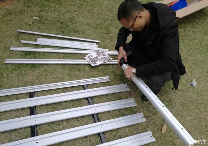

现在把所有的行李架材料全部拿出来
放在地上先比好看看有没有少

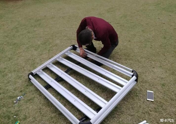

比完之后没有少就开始安装

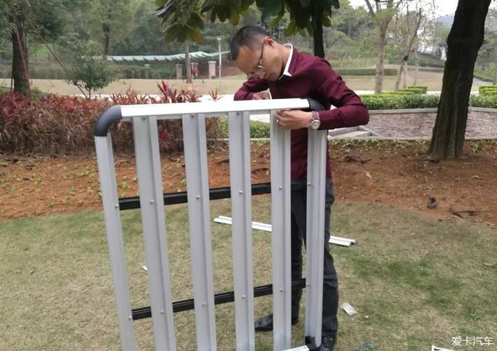

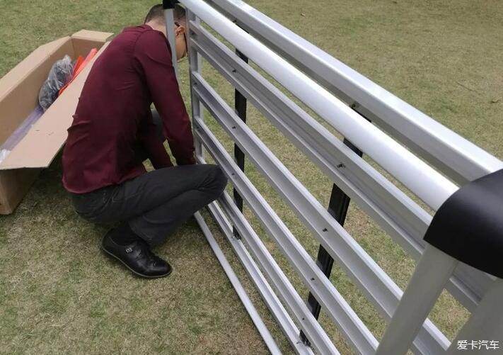

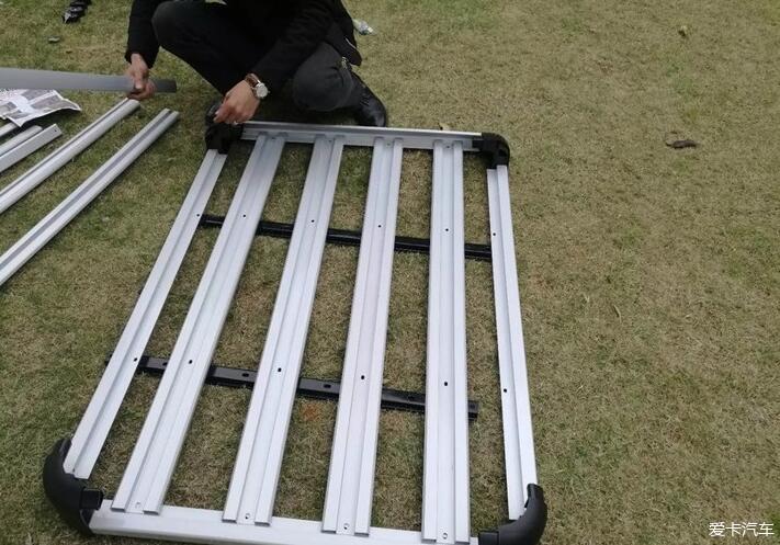

安装的时候先装四周的框,装好框之后再装中间的,比较容易
它这旁边还分上下各一条
装这个直接对准口位专插进去
然后再用双手往中间压

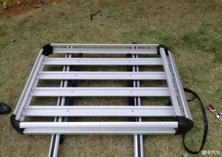

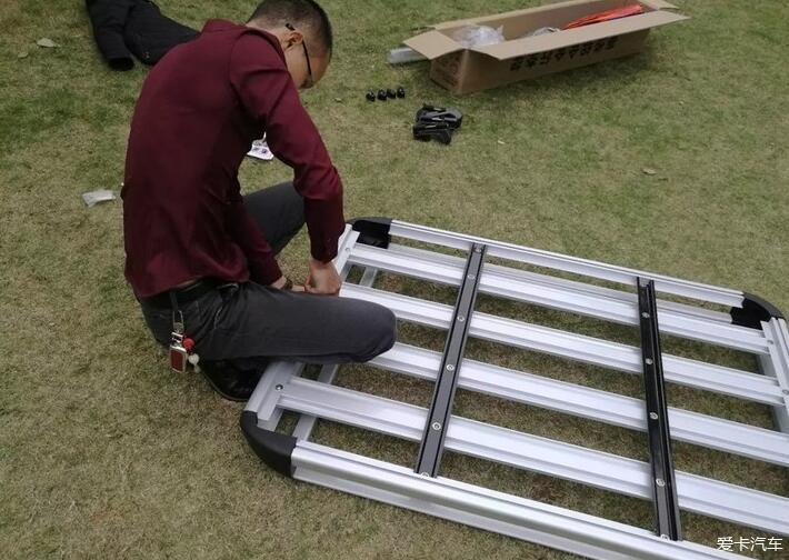

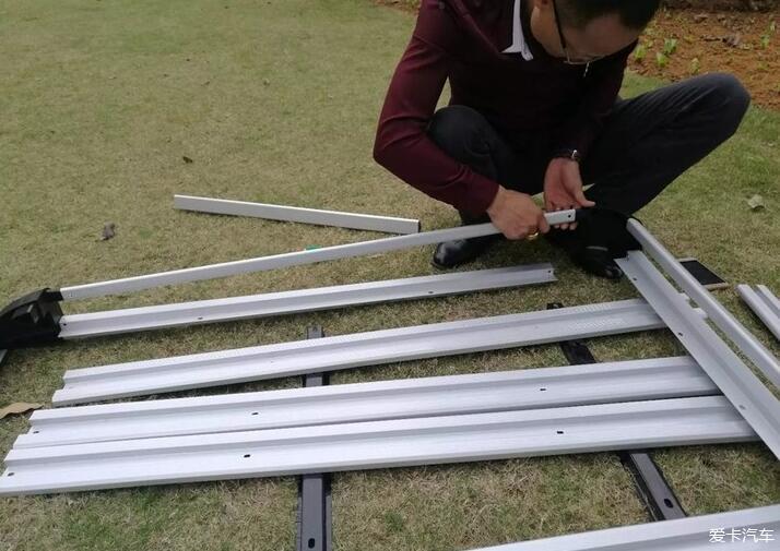

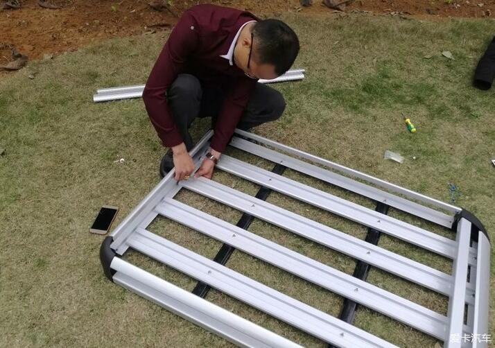

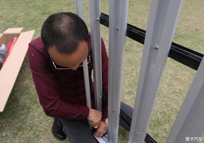

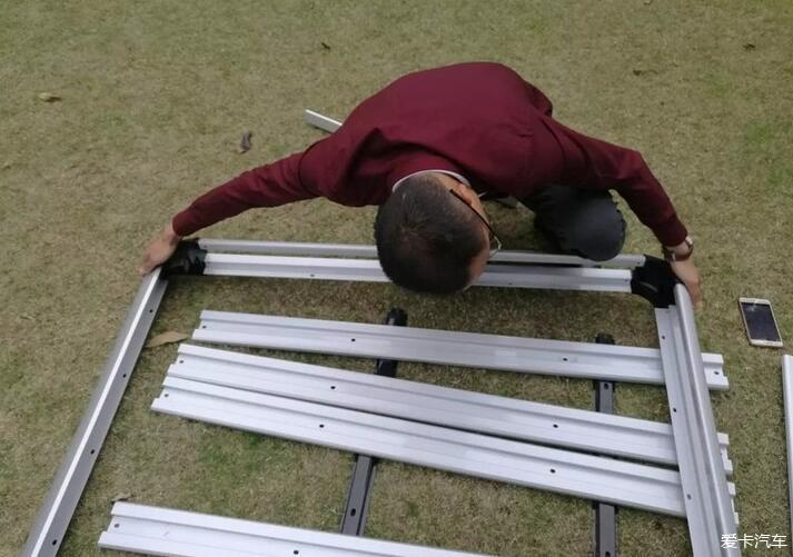

装好四周的框之后,再来装中间的横拉杆
先用螺丝稍微把它固定一下,先不要把螺丝完全上好
因为等一下还要把它稍微调一下,看看有没有不正的地方?

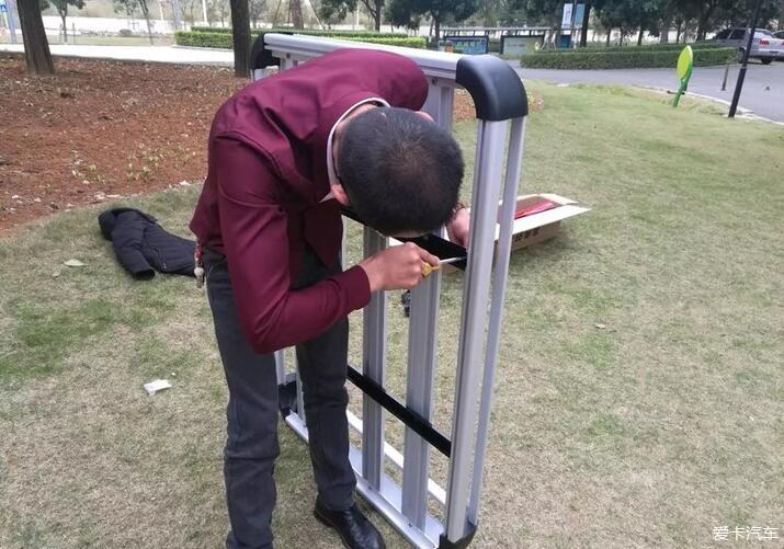

检查完之后
又把行李架竖立起来,用螺丝刀从背面把螺丝固定好
记住每一颗螺丝多用力地固定好,如果有些螺丝没固定好的话,开车的时候还发生异响,还有会掉下来的可能
必须加固加固再加固

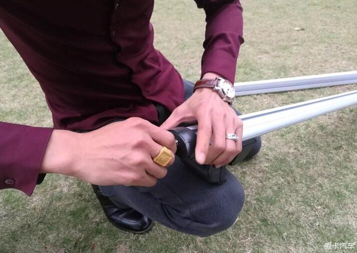

然后再把两条横拉杆的卡头装上去
我装的时候直接对准卡槽往里面推就可以了。
是不是很容易
接下来就把每一个锁头试一下,看能不能锁得住
这个钥匙特别的简单,就像两块铁皮一样,

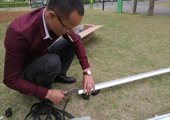

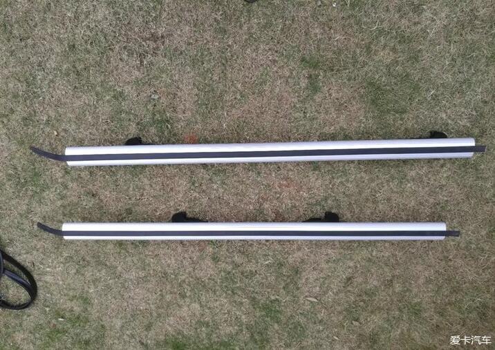

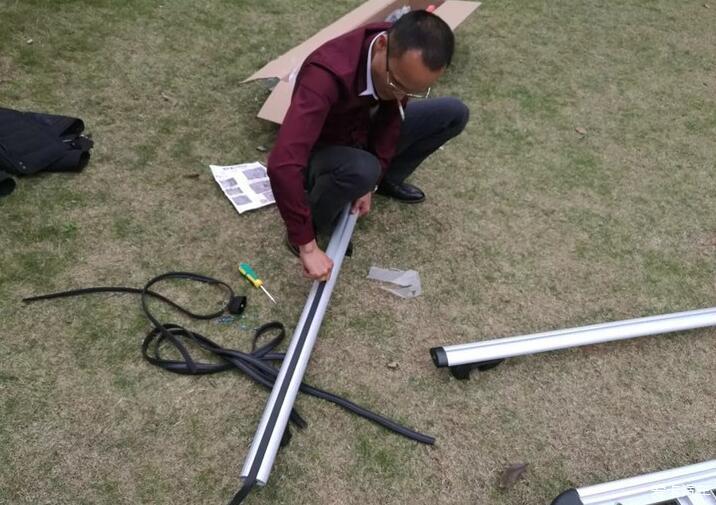

现在这个是把两条黑色的胶,插进这个横拉杆的卡槽里面,因为这个背面是跟行李架筐连一起的,有了这个它就不会发出金属碰撞的声音
装这个的时候,从这一头往另一头用力的拉过去。
装好就像这个样子,两头多余的就用剪刀或者钳子之类的剪掉
剪的时候剪成跟这个横向拉杆一样长就可以了
然后每个角落他还有那种小螺丝固定
上这个小螺丝的时候有点不好装,很吃力

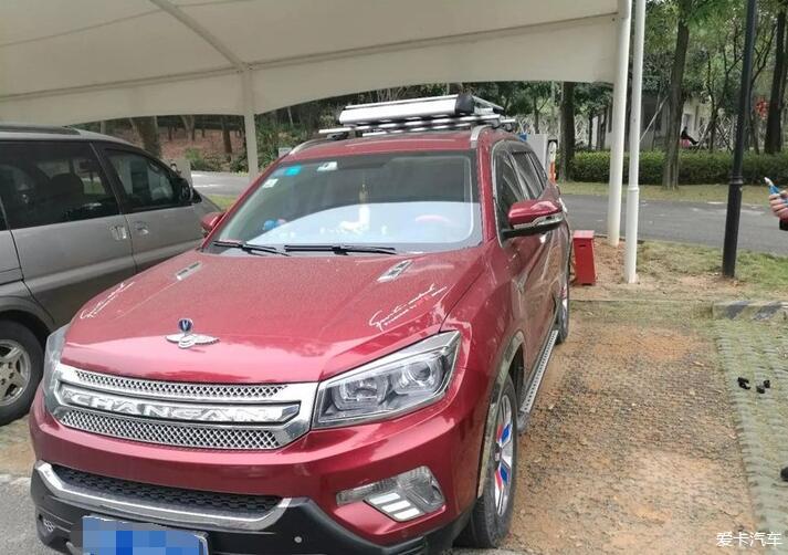

看看是不是挺漂亮,装的挺好的吧

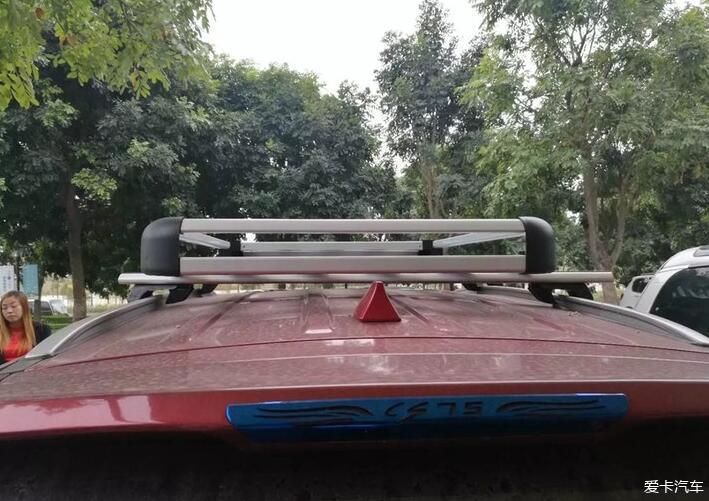

现在把它放到车上去试一下效果怎么样
看着还挺好看不影响外观,美眉哦
看起来还真有点越野车的味道
这是有可能上高速的时候,风噪会有点大
一点点没事,这个东西你用的时候就装上去,不用的时候拆下来拆也方便,拆的时候直接把边上的四个卡口垃松,就可以直接拿下来了
最主要它还是挺实用,装点小东西啊都挺好,
