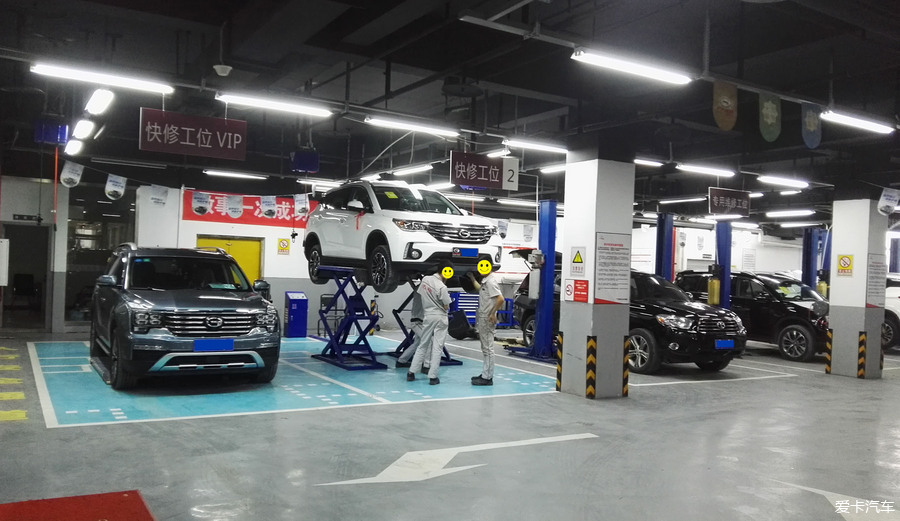

将车沿着那条铺满石子的路开进去,有种豁然开朗的感觉,第一次来这个4S店。里面停满了车,感觉略显拥挤。
4S店的过道上都停满了车,而且还有不少的GS8
这是4S店的维修车间,生意还挺好的哦。

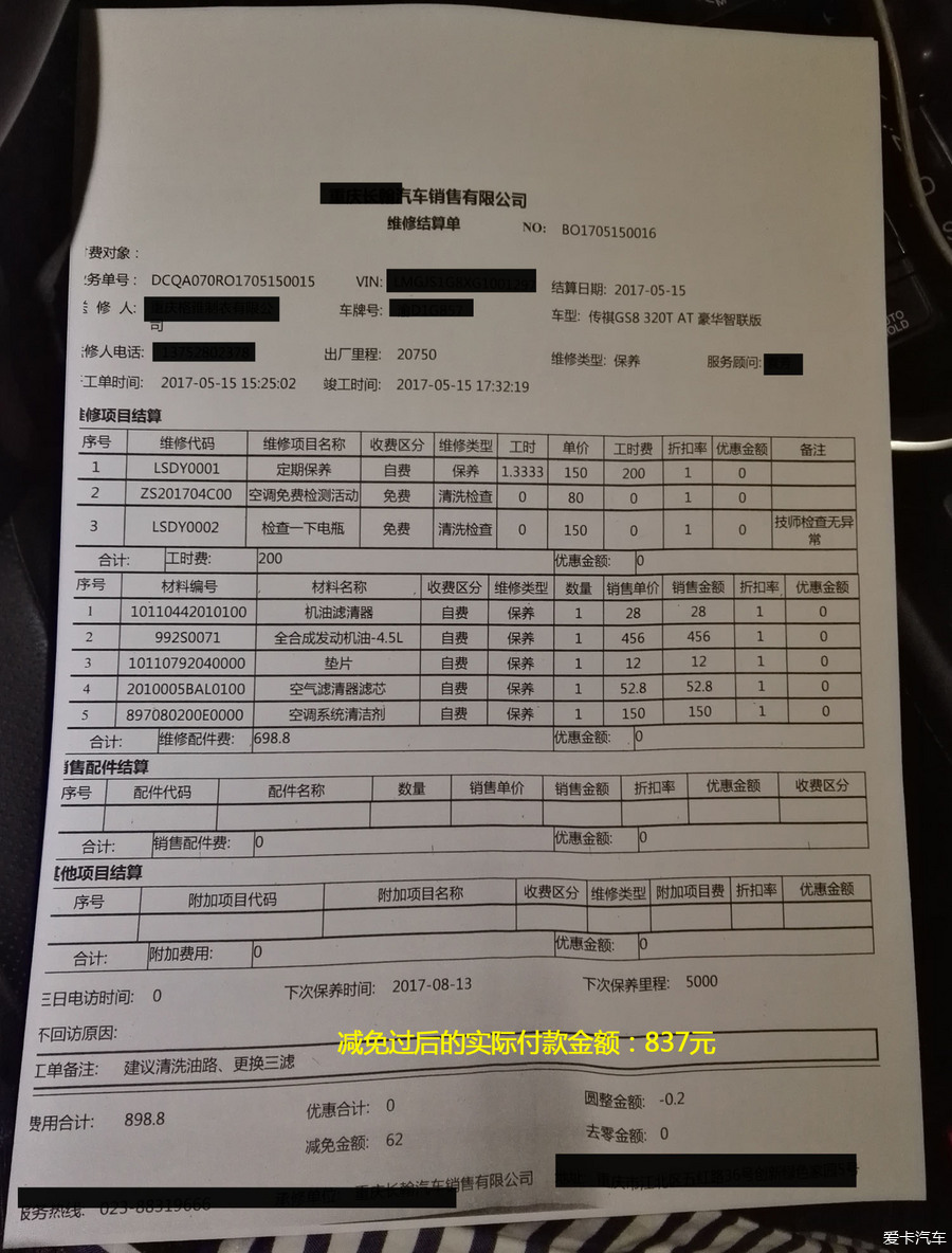

我计划做的保养项次是换全合成机油、机油滤芯,然后换一个空气滤芯,而已。价格呢,和上次保养一样:工时费200、全合成机油4.5L的456元、机油滤清器28元、垫片12元(为啥我印象中上次保养是3元呢,我是写这个作业的时候才想起来。。。)

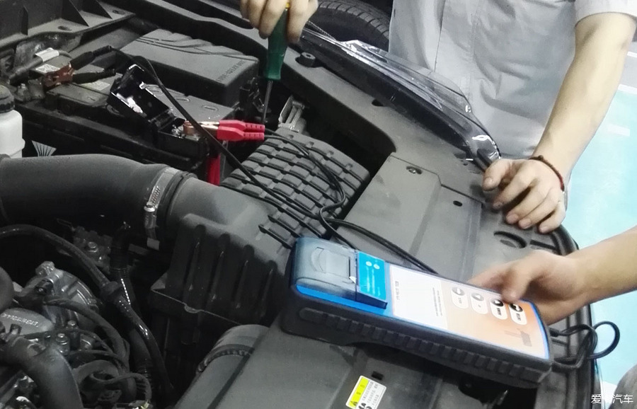

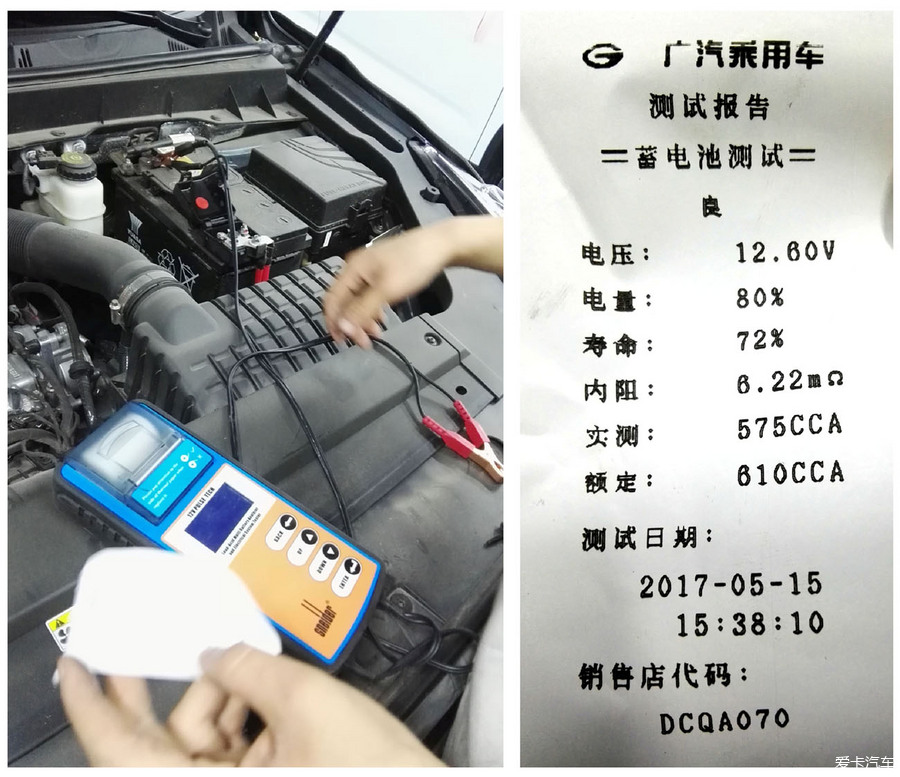

车车开到现在,2万公里,半年了,有时候看到其他车友说车车电瓶出现亏电的问题,几天不用车就趴窝点不着了,想想如果这个发生在我身上,肯定也很郁闷。不知是否心理作用,我发现当车是热车的时候,我启动车车从按下启动键到打着火,就半秒时间;而当我把车停了一晚第二天一早就点火的时候,启动的时间就变长了,启动马达转动大约有2秒后,车车才被打着火。我也问了一下其他车友,虽然他们说这个是正常的,但是我在进店的时候,还是叫师傅帮我检查了一下电瓶。
检测电瓶是在车子熄火静止状态下进行的,检测结果:电压12.6V、电量80%,寿命72%,师傅告诉我说是正常的,但我心里就犯嘀咕了,我现在电瓶的寿命已经用了25%了吗?2万公里,理论上来说我车车电瓶的寿命还可以用6万公里,合计8万公里。Hmm,8万公里好像电瓶也该换了哈?对我而言,这个电瓶就使用2年就需要换了。

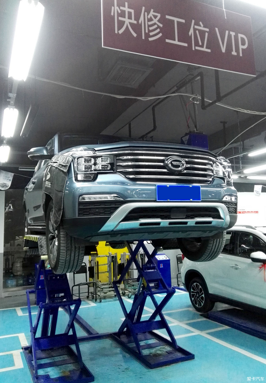

电瓶检测完,师傅给我了换空气滤芯,然后车车开始被向上举升,借这个时机我仔细看了下底盘,看是否有锈蚀的地方。我的车买来到现在,除了前几天去贴了太阳膜,装了一个晴雨挡,其他都还是原车的状态,没有去镀晶、没有弄底盘装甲,但我看我的车车底盘好像没有生锈的地方,图片中那些黄色的地方,是脏东西和尘土啥的,我仔细看了,目力所及之处,除了尘土,没有锈蚀。
这个角度看,还是很帅的嘛。
                                                                                          师傅在换空气滤芯

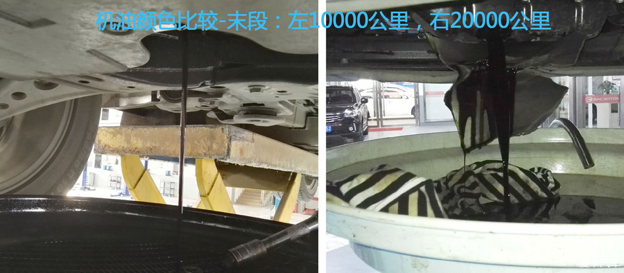

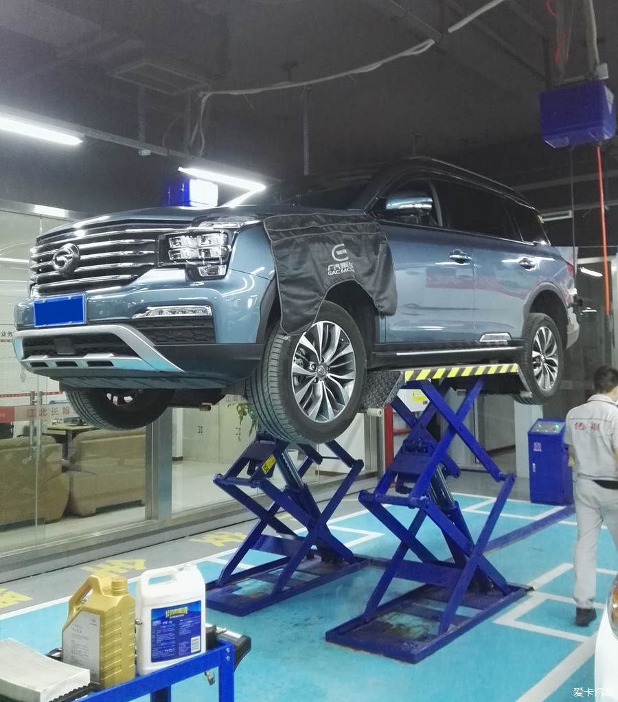

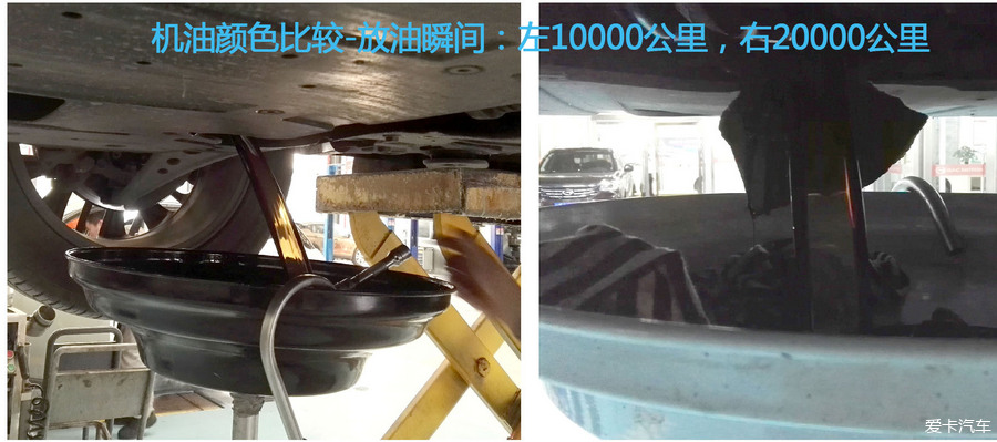

换机油,就是常规保养最重要也最值钱的一个步骤啦。从上次保养到现在(上次保养里程10555公里,本次保养里程:20750公里),保养间隔10000+公里。1万公里时在4S店换的广汽全合成机油,现在间隔1万公里了,咱们来看看机油怎么样。
这家4S店与上次那家不一样,车车被举升起来后,出于安全考虑,工作人员不允许我站到车底下拍照,只能在旁边拍。这一点我觉得还是很赞的,毕竟这快2吨的东西,万一有啥意外掉下来,我这160斤的小体格子不就成大肉饼了嘛。。。。。
所以我还是尽量听话地就站在外围拍照,换机油的师傅见我这么痴迷于换机油,便把我手机拿去替我对换机油的过程拍了照,虽然要谢谢师傅,但是他拍的时候是逆光,照片看不很清楚换下来的机油的颜色,但我在现场看到,这次换下来的机油要比前次半合成机油黑很多。
上次1万公里的保养作业后,有车友留言说机油越黑越好,越黑证明机油吸附脏东西的能力越强,不知道是不是因为上次用的全合成机油,又或者是确实间隔了1万公里这么久,所以这次的机油变得黑很多,哈哈,我不知道。
准备换机油咯
这次换的机油,拧开的一瞬间留下的机油,颜色就很深了,越到后段,机油的颜色越黑,最后就纯粹地跟沥青的颜色差不多了。。。我把这次换机油的过程照片和上次换机油的过程照片放到一起,方便大家做下比较,由于是逆光拍的,因此我调大了照片亮度,实际机油的颜色要比照片看起来深。

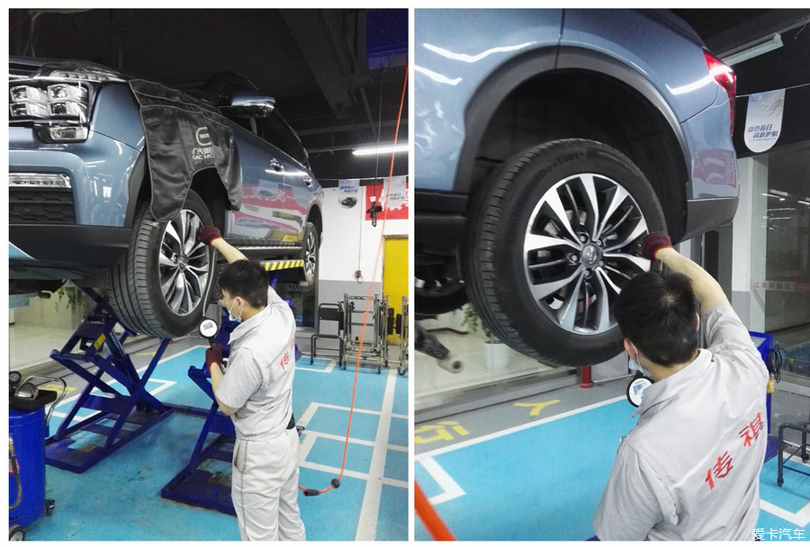

在放机油的同时,师傅也没有闲着,帮我检查了胎压,上家4S店给我每个轮胎核定的胎压是23,这家4S店给我核定的胎压是24,略有出入。但应该都在允许范围之内。

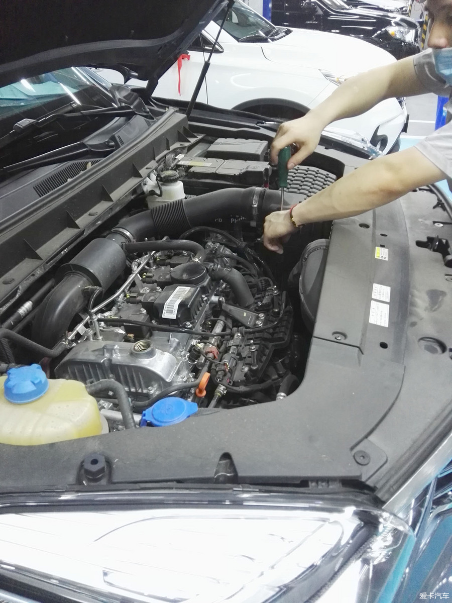

车车已经被放下来了,师傅在清洗车车的驾驶舱,和上家4S店一样,先是喷雾清洗、然后是高压气管吹干表面多余的水,最后干的抹布擦干,发动机舱也清洗得很干净。

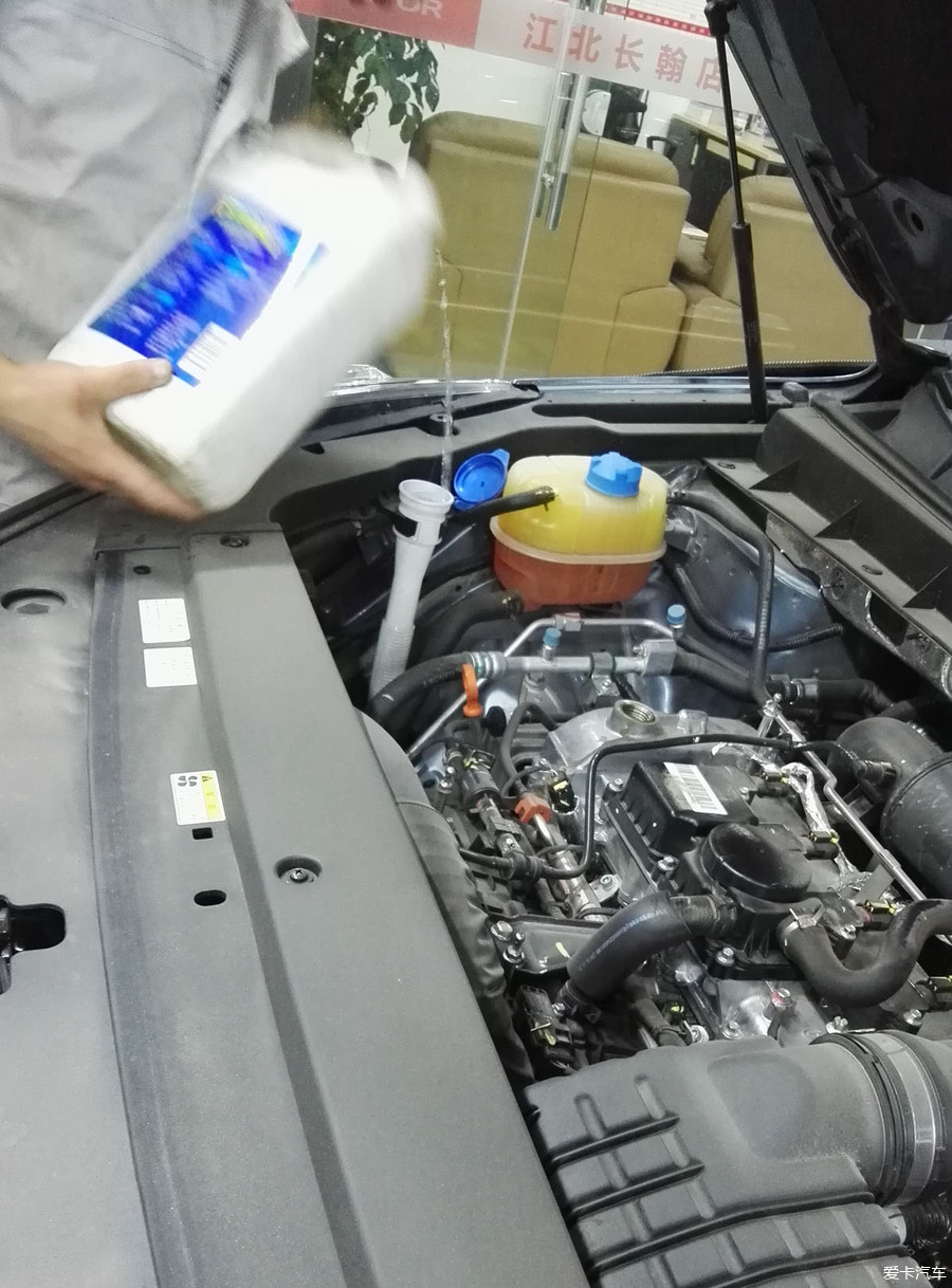

新的机油已经加好了,还是广汽全合成机油(唉,上次保养完了我说要加其他更好的机油,但是还是没有,惭愧啊惭愧,请大家随便喷我。。。),456一桶,4.5L。车车被启动,加喷水,需要说一下,这家4S店,加的是真的玻璃水,真的玻璃水,真的玻璃水。。不是自来水。。。重要的事情说三遍。。。。

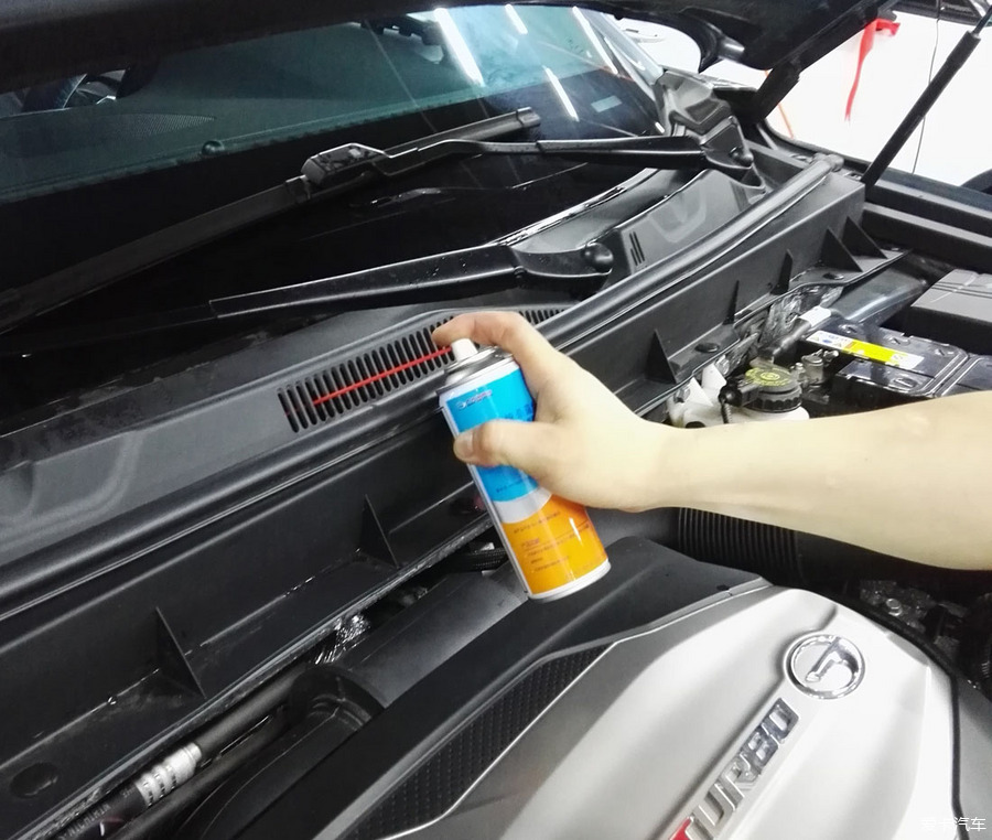

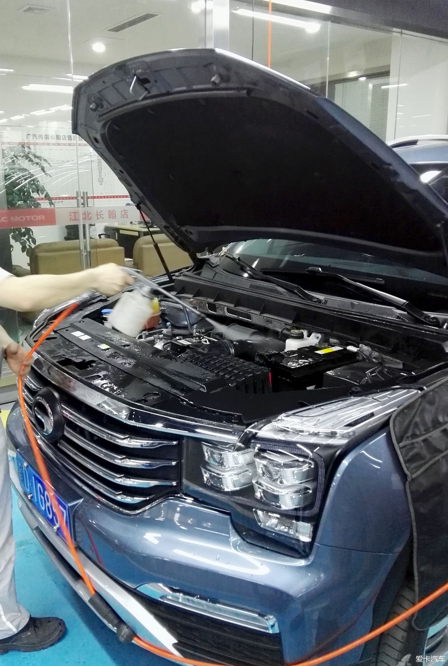

好吧,车车发动着,空调打开,开始清洗空调,空调入风口在雨刮器下面,使用的是空调系统杀菌除臭剂,准备换的空调滤芯是活性炭空调滤芯。。。。师傅把除臭剂接好喷嘴伸进入风口,滋滋滋欢快地喷着,然后整个车里就瞬间轰轰轰地充满了类似杀虫剂的味道。。。。哈哈。。。然后师傅进到车内,在车内风机的地方也喷了这玩意。。大风呼呼地刮。。。除臭剂哗哗地飞。。。我觉得我已经不想再进我的车车了。。。。

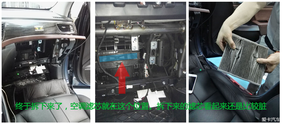

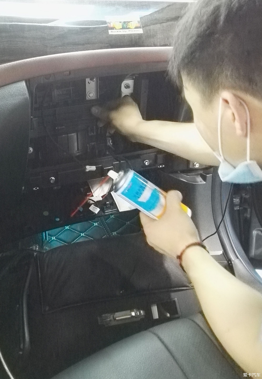

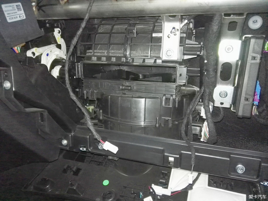

话说这个空调滤芯啊,位于手套箱内侧那个位置,以前我开其他车的时候吧,只要把手套箱取下来,空调滤芯就比较好换了,但是,这个GS8嘛,呃,这个设计确实有点不太人性化了,忒费劲了。可把这个师傅给忙坏了。整个保养吧,不算这个空调滤芯环节,大概就40-50分钟,但就这个拆空调滤芯这个事情啊,就起码用了40分钟,我只能说,这个工时费,我可能没咋亏。。。
拆掉副驾驶左右侧的橡胶条、掰开中控那条棕色的装饰条、手套箱底部和右侧的螺栓、手套箱下面的螺栓,要全部拆掉,全部拆掉,是的全部拆掉,才可以换到那个空调滤芯。。。真是一把鼻涕一把泪啊,自己看图吧,等师傅把这个空调滤芯取出来的时候,已经是满头大汗了。
再说,至于嘛,换个空调滤芯,我感觉要把我车都拆了似的。。自己看。。。
你知道空调滤芯在哪儿吗?就在红色箭头指的那个我做了蓝色背景的那个地方,就像以前老的录像机放录像带进去一样。。。。。
取下来的空调滤芯咋一看,好脏,灰黑灰黑的,掰开里面仔细一看,恩,确实还是比较脏,有不少灰尘。。。看来换这个滤芯还是应该的。。。。不过,等到师傅把新的滤芯拿来一看,我了个去,原来这个空调滤芯本身就是这个灰黑灰黑的颜色。。。瞬间郁闷了。。好歹都拆了半天了,还是把新的滤芯换上去吧。。。
咦。怎么回事,按理说这个滤芯上起来应该很容易啊,可是师傅上了好几分钟,上进去总是不平,要凸一截出来。。呃,,这就尴尬了嘛。。。。师傅也摸不着头脑,还好天生聪慧丽质的我灵机一动犹如文曲星上身一样,望着师傅说:师傅,这个新的滤芯是不是比原来那个要大啊?
于是,于是,于是,师傅把刚拆下来的滤芯用来一比,喵了个咪的,果然新的要长一截,再看下包装,上面写了GS4、GS5、GA系列,就是没有GS8。。。。
碉堡了。。。赶紧去换一个GS8的吧。。。碉堡的平方了。。找半天没有。。。
为啥?因为还没有人跑这么多里程需要更换空调滤芯。。。。
我也是醉了。。。醉生梦死那种醉。。。。
是的,最后又把旧的滤芯用高压气枪使劲吹了一通,给塞回去了。。。。

这次保养加起来的时间大概接近2个小时吧。。。总费用837元,还是扣除了我那个空调滤芯的费用的。。具体为:工时费200、机油滤清器28元,机油456元,垫片12元,空气滤芯52.8元,空调系统清洁剂150元(不得不说这个好贵,我下次自己到超市买一个家用空调清洁剂直接喷好了,才几十块),减免金额62,实际支付金额837元。

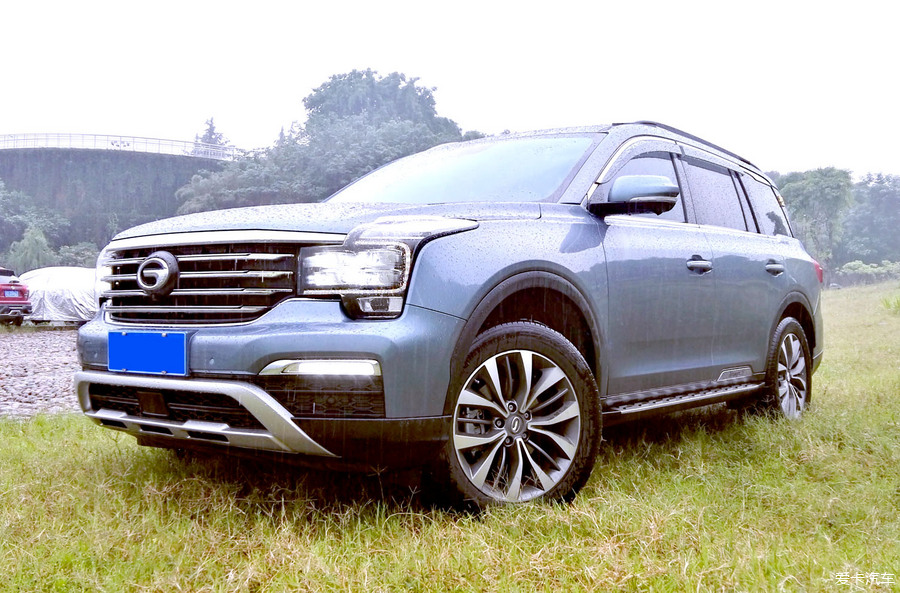

2万多公里对于一个新车来说也不算小里程了,应该可以比较准确地体现出车车各方面的综合情况了。下面就来说说我在这22000公里的驾驶感受。敬请注意,我不是专业人士,我的评论仅供参考,而且因为驾驶习惯、行驶条件等各方面的原因,每个人的感受不一样,但我能保证我所说的是我的真实感受。如果跟其他车友有出入的,权当参考,先谢过。

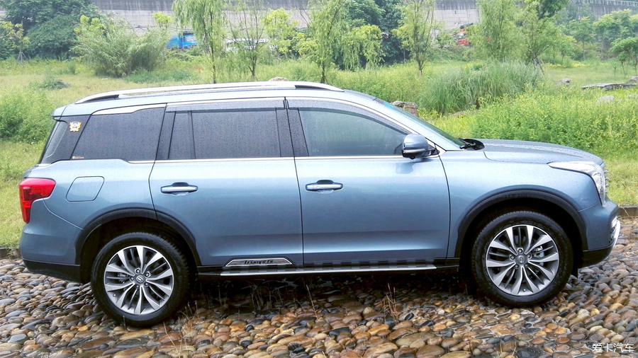

小八妹啊,娶你回家也已经半年啦,记得第一次给你拍照就是在这里,让我们现在又回到当初的地方,好好记住我们现在的模样,留住这小雨淅淅的浪漫时光。。。。。

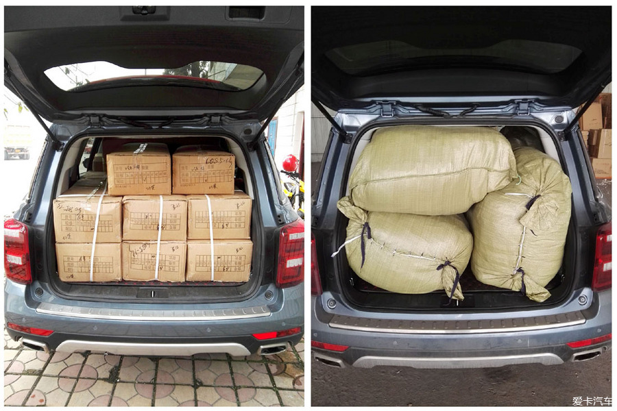

载重方面,满载7人的时间不多,载货时通常负重300斤+2-3人,最重的一次超过了800kg+2人。

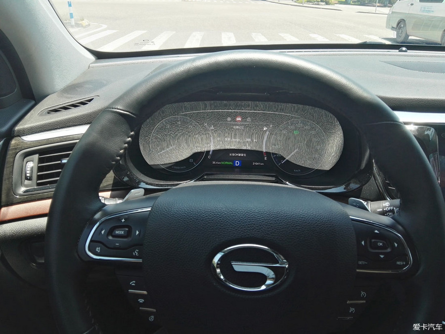

但在加速爬坡的时候,我平时显示的normal模式会消失不见,只显示为D,而这是究竟是使用的那种模式,就不得而知了。
爬坡的时候就不显示模式了

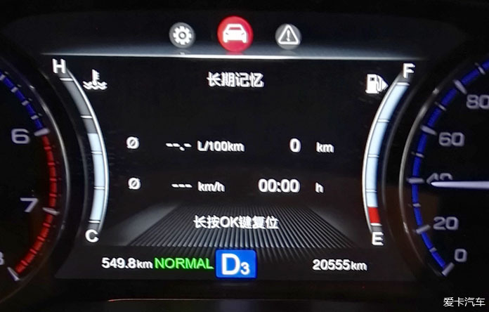

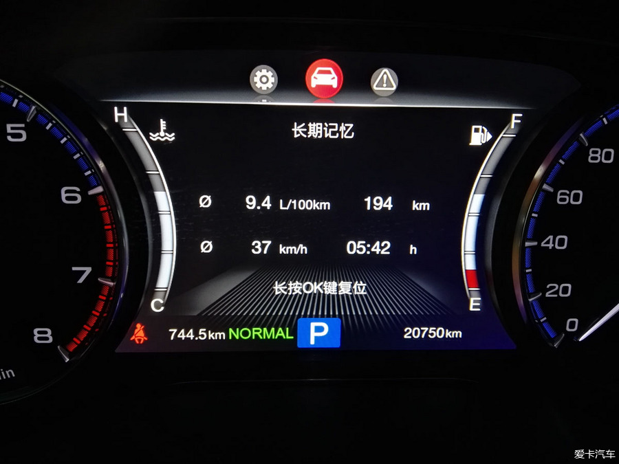

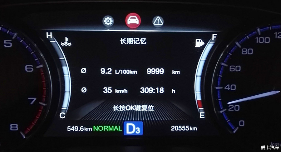

油耗。首保的时候,我的长期油耗显示是9.7、二保的时候,长期油耗是9.5。
截止这次保养时的长期油耗是9.4L每100公里,平均速度37km/h(其实这个长期油耗只有194公里的里程)。

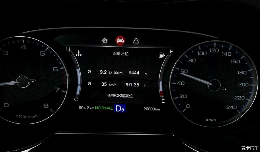

油耗的长期记忆呢,最多只能记载9999公里,超过这个里程数,你的长期记忆油耗就清零了,因此,我上个10000公里的长期油耗,是长期记忆为9999公里时的油耗,为9.2L,平均速度为35km/h。
而截止发稿日呢,我从保养后又开了1313公里了,这个1313公里的长期记忆油耗仍然是9.2L每100公里,平均速度36KM/H。需要说明的一点,这些里程有85%都是开着空调行驶的。
20000公里纪念

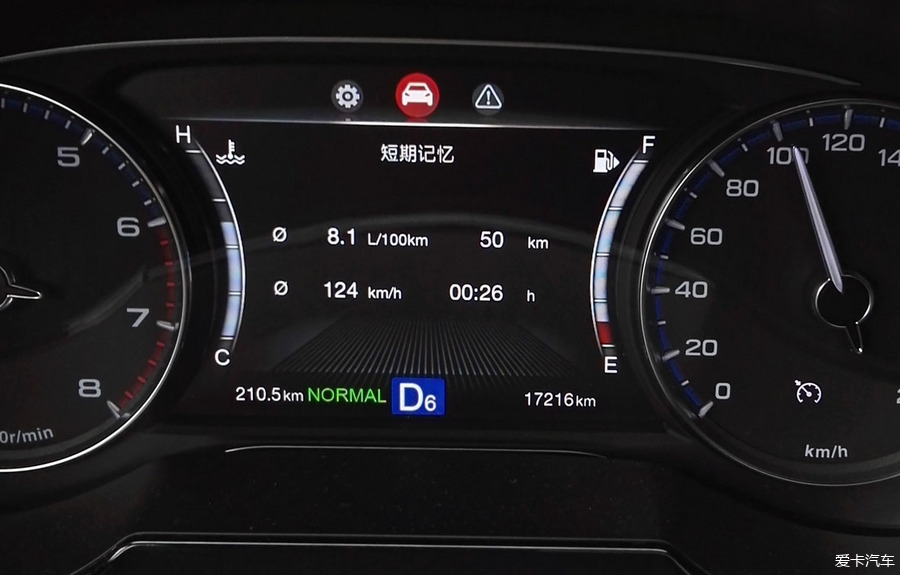

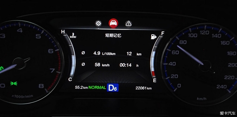

短期记忆的油耗呢,大家请看图。4.9L,行驶里程12Km,平均速度58公里,这个里程呢,主要就是平路和下坡了,上坡只有很少的一点点,只要缓慢加油,不急躁。滑行时尽量保持时速在80以下(这样可以转速降到600左右),就会很省油,但是这样就没啥驾驶乐趣咯。。
另外一个短期记忆就是100%高速的短期油耗,高速行驶里程50公里以上,平均速度124KM/H的时候(最快的时候到了170),短期记忆油耗8.1L,平均速度122KM/H的时候,短期记忆油耗7.7L(侥幸,没有接到超速罚单)。

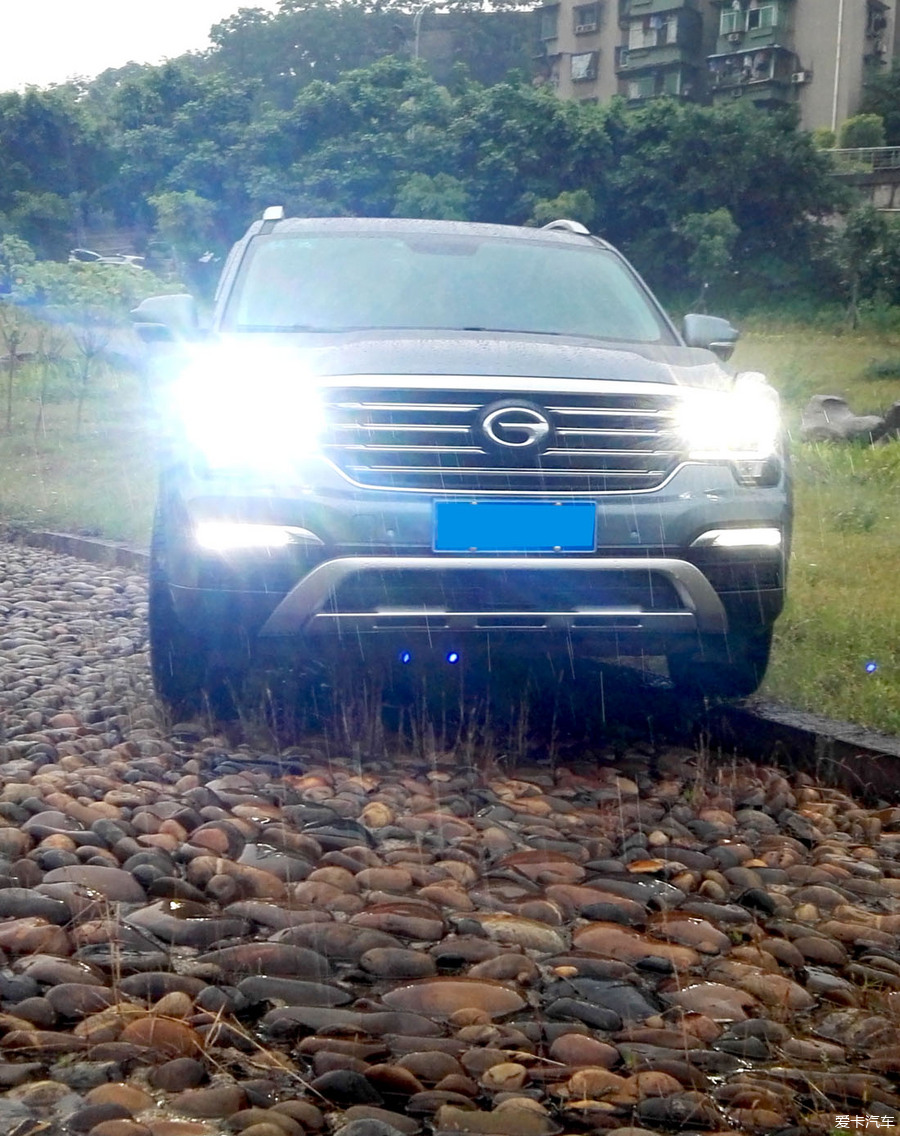

大灯:我喜欢用自动大灯的模式,并且把灵敏度调到了最高。这就是大家平时说的大白天灯也会亮的模式啦。其实吧,灯光除了照亮前路的作用,还有一个让别人注意到的作用,我的车灯亮着,别人注意到我的比例就会更高,我的安全系数也就更高,是吧。我宁愿多花点钱换灯也不愿降低我的行驶安全系数,何况这个LED等的寿命很长呢(不过也确实是很贵)。所以我有时候不能理解那些进了隧道都不开灯的行为,就因为隧道里面有照明吗,知不知道在其他人都开灯的情况下,你不开灯的话,在隧道里你几乎可以被认定为黑漆漆的一坨而不容易被人看到咯。。。安全系数就大大降低了。
还有就是雨雾天气的时候,我会一直开着灯行驶(不是自动大灯的位置哦),有时候甚至把后雾灯打开,让自己尽可能被注意到,这也会提高行车安全系数的。
大灯的亮度,非常亮,看得很清楚,但有不少车友都嫌灯光高度不够,有时候会被大货车欺负,就都去调节那个灯光高度了。我倒是觉得灯光高度够用了。据我所知,左右灯光的高度在出厂时设置的高度是不一样的,我们是左舵车国家,左边的大灯高度是要比右边低一些的,以防直接射到来车驾驶员的眼睛。而GS8出厂时的大灯高度,在对方不开远光的情况下,一点问题都没有,如果对方开远光,我们轻轻抬一下远光,一般对方也就用近光了,毕竟小八妹的眼神还是异常凌厉的。。。

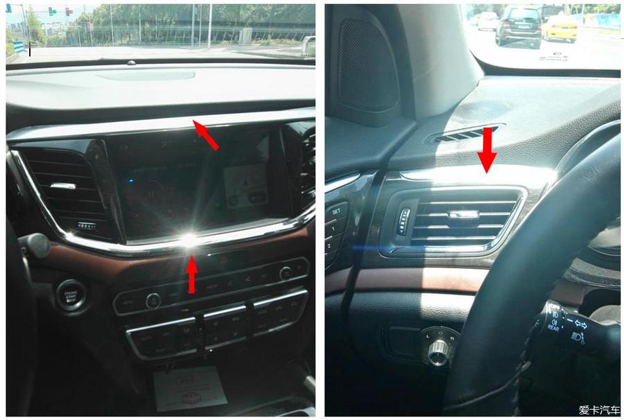

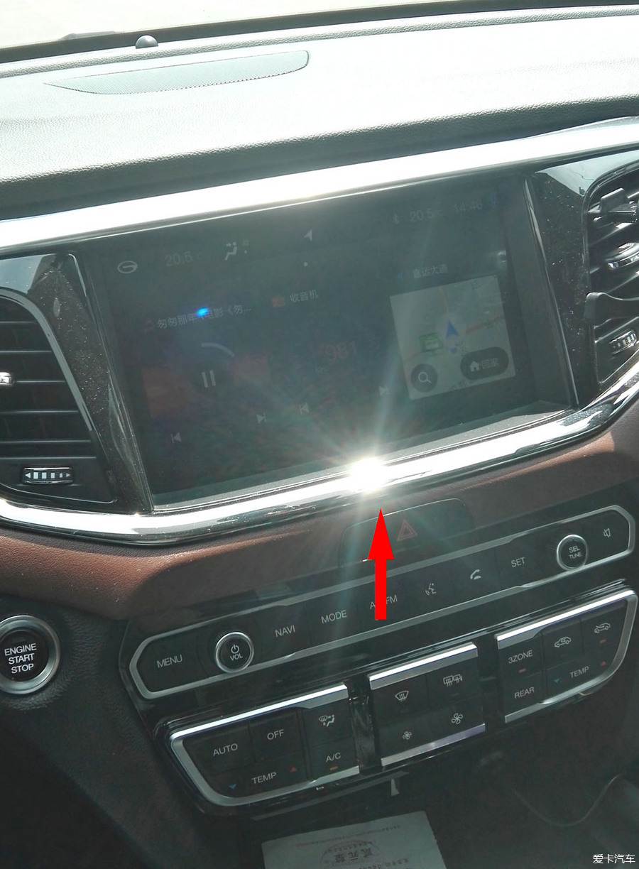

仪表盘和中控的设计,这个是我觉得需要改进的地方,而且是一个安全隐患。夏天到了,阳光刺眼,而且像我这种全天候跑男,各个时段跑车都有可能,在中午1点到3点这个时段,中控和仪表盘的亮光装饰条以及亮漆部分会反射阳光,一不小心就会晃眼,分散驾驶者的注意力。看图说话吧,以后改款的时候是否可以考虑用哑光的或者其他什么不反光的材料。大家注意在有些时段,这个仪表盘也会反光,虽然没有照片上看着那么强烈,但是也感觉看仪表盘不方便。

自从家里添了小女儿后,家人要出行的时候,轿车就没有办法让全家出行了。两个小孩、我和老婆。阿姨和老人,刚好7个人,周末的时候到附近走走逛逛什么的,的确是非常惬意的事情。
大儿子的自行车,小女儿的婴儿推车,其他乱七八糟的一大堆东西,全部可以放在后备箱,第二排坐2个小孩和2个大人一点都不挤。。。好爽!

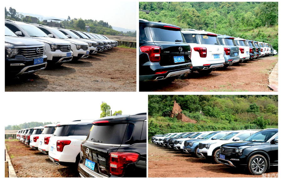

最后我必须要说的就是我们渝乐汇这个组织了。
这是一群此处不可描述的老少爷们和姐姐妹妹。。。
我们有歌神的存在,他会在喝高兴的时候在群里一展歌喉,不管是唱吧也好、清唱也好、跟唱也好、国语外语粤语火星语也好,他都有勇气把会唱不会唱的都给唱出来。。。。而且,不要钱。。。
我们有儿科执业医生的存在,群里已经有几个老爷们装作小朋友被这医生给治过了,而且据说还治得有鼻子有眼滴。。。。没丢啥器官。。。。
我们有一群大小男人,买了在全国范围都能用的对讲机,平时在各自的办公地点不拿手机联系偏用对讲机吼的群体。。。
我们有一群吃货,随便发个吃的地址就趋之如骛,不吃爽不收秤(结束)。
我们有一群有耍事的兄弟伙,每个月都在策划我们的下一次的活动在哪里进行。。。
我们有一群成天都梦想着可以吃天鹅肉的老少爷们,每天不停地对群里美女献殷勤表衷心。。。
我们有一群貌美如花的女车主,她们都是我们群里的天鹅。。。。白天鹅。。。
我们有一群兢兢业业的管理者,他们为了车友的权益自发维护秩序,自发地和各个商家和4S谈判以期为大家争取最大化的权益。。。
我们有非常友好的聊天氛围,没有谩骂,没有攻击,没有岛国爱情动作片,我们的中心就是车和车的服务,男人和女人的爱情。。。。。父母和子女的亲情。。。以及其他一些不可描述的内心的复杂心情。。。
我们有大力度优惠的服务商:贴膜、镀晶、底盘装甲、音响改装、电动尾门改装、目前正在谈的日常保养服务商等。。
我们还有巨大的。。。。。手机流量消耗。。。。一会不看群里的消息就几百条,等你慢慢爬完喽,新的楼又建成了。。。一个月两个G的流量在群里可能算不上温饱级别。。。。。
The last but not the least, 我们有一个尽心尽力的会长,除了打理他公司的日常事务,还花了很多时间在做着我们车友会的规划和蓝图并为之努力着,包括我们的管理团队,都在尽心尽力地为这个车友会贡献力量。当然,这个会长,不是我。。。。嘿嘿。。
是不是看一下我们的车友会车标就觉得我们渝乐汇是高大上的组织呢。。。。
因为GS8,我们大家走到一起,融入到彼此的生活,彼此成为朋友,合作伙伴,也许,也许还有更进一步的关系呢,对不对,葫芦哥,多克头,55,飘哥、歌神、羽哥、凯子哥、合法商人。。。。。唉呀,太多了,不说了,免得麻烦。。。
渝乐汇活动图片,版权属于原作者,本处属于借用,如有侵犯到车友知识产权,立即通知我哦,我保证打死都不会删除
霸气的车标有木有
快来啊,我们等着你!
