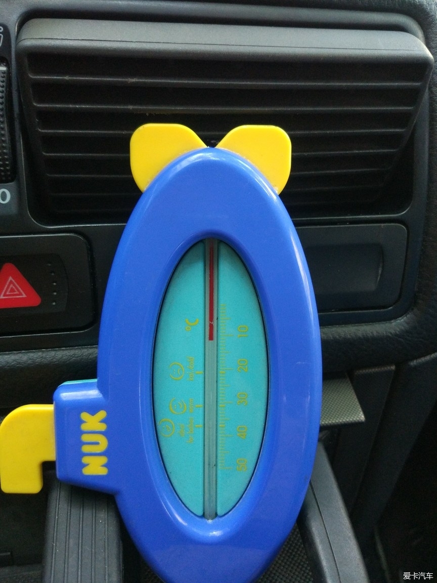

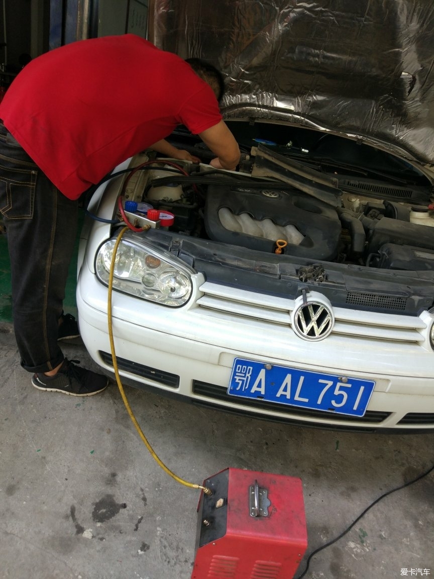

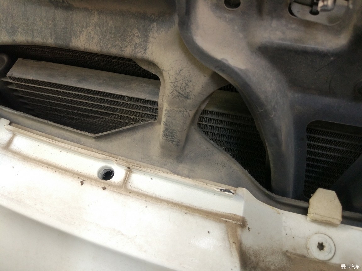

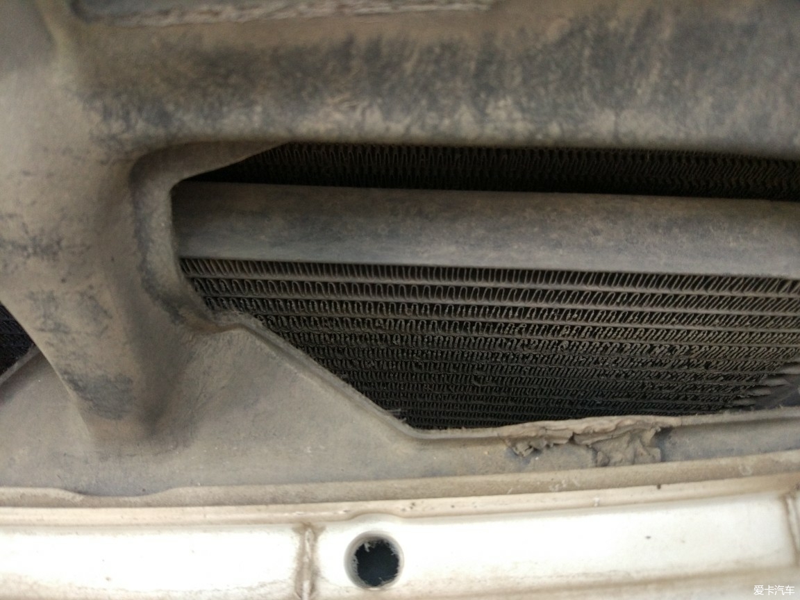

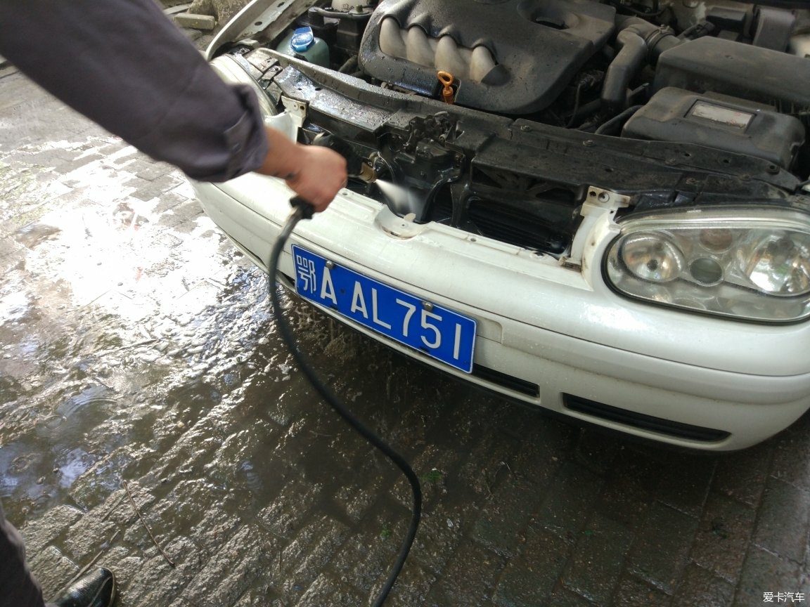

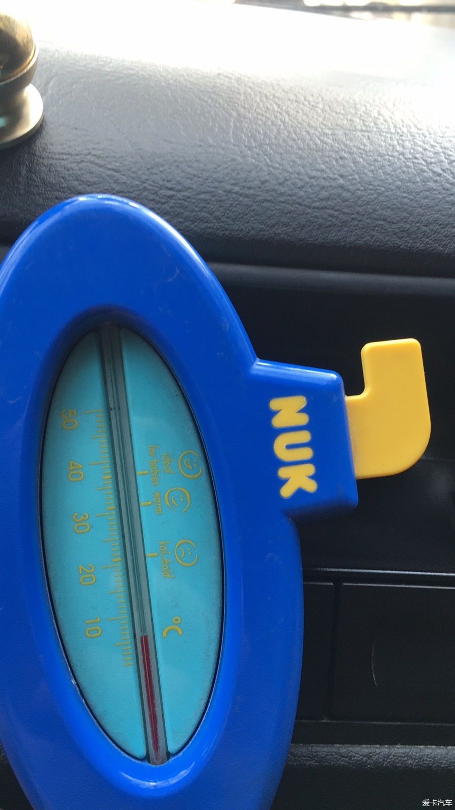

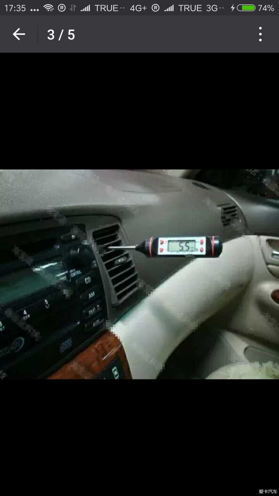

为了迎接十大火炉的夏天,早上跑去整整空调,小工师傅得知我13年没有换过新制冷剂,毅然决定要我换了,再把冷凝器用高压水枪清洗了一摊黑水,最后把空调管道用清洗剂清洗了两瓶清洗剂,当时感觉空调效果非常不错,下面还流水,但是回去后感觉还是出风口温度最低只能到13度左右,达不到人家的1-8度,郁闷呀。看了一下靠谱的分析如下:

原因二:冷凝器散热能力下降
车友们都知道,汽车发动机舱最前面有一块格栅一样的东西,这些就是给空调进行散热的冷凝器。
我们开车的时间越久,冷凝器表面将有越多的油污泥土或杂物覆盖其上,从而使得它的散热能力下降。除此之外,冷却风扇的故障、驱动皮带的松弛也都会导致冷凝器散热能力下降。
遇到这种情况,我们可以先用软毛刷刷除冷凝器表面的脏物。如果是散热风扇有异响或者皮带松弛,应当及时前往修理或更换。

温度计挂反了会造成误判喔!
高压有没有1.5MPa?低压到0.12-0.18MPa没有?

引用 xuser11755136 于 17-05-24 23:47 发表的回复
温度计挂反了会造成误判喔!
他是为了水银肚子靠近出风口,,,省的自己拿了

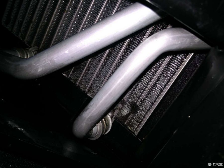

汽车的蒸发器,相当于各位家里分体空调的室内机;只是它深藏再仪表台内部,一般人难得一见。汽车蒸发器结构,原理,性能等与家里分体空提的室内机无本质区别,一点不神秘。各位都有注意清洁车头的空调冷凝器,用水冲干净上面的泥土污渍;但很多人忽略了清洁驾驶室内的蒸发器,这样爱车的制冷效率也是要大打折扣的。拆装,全部搞好约1个小时内(熟悉情况下)。拆掉副驾驶席手套箱即可,宝来要先拆除马鞍形的中间托架。要用高压水龙头冲洗。效果:很明显。听说,在39度烈日下等人,驾驶室里依然不会热浪逼人。

引用 xuser11755136 于 2017-05-24 23:47:04 发表的回复
温度计挂反了会造成误判喔!
就是没有,所以第一次没搞好
来自 爱卡Android版 发表于 2017-05-25 18:19    IP属地:未知
引用 yoonana 于 2017-05-25 08:43:34 发表的回复
是的,聪明

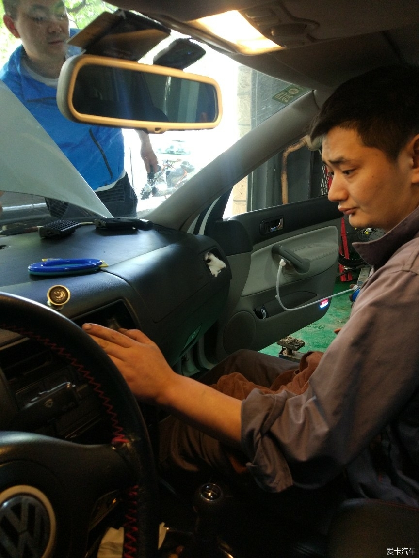

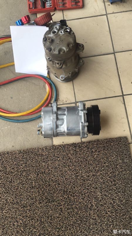

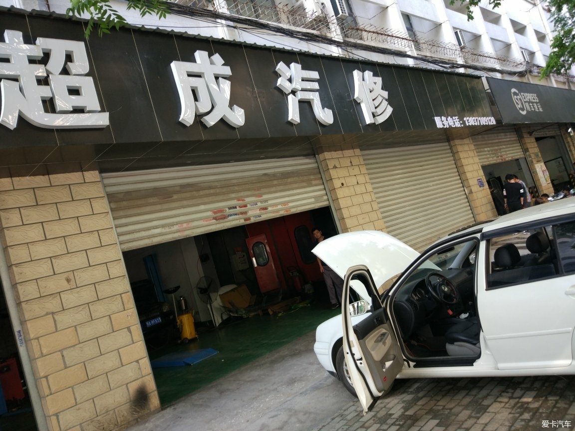

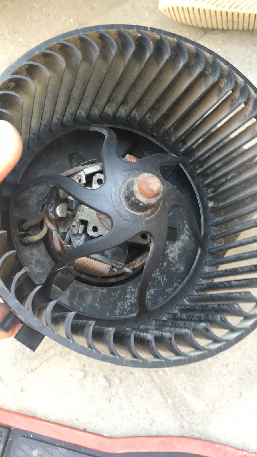

今天一大早开空调,还是不行,风口最底温度最低才14度,还是早上凉快,外面才24度,郁闷!决定义无反顾的买了一个新的发电机涨紧器和皮带以缓解方向机到转向头后的发电机转弯高压力负荷异响和空调压缩机皮带原因造成的传动工况受损。再去单位隔壁玉兰里修车点修车(新湾路上),请彭总看看空调,他见我是修空调,第一句话就是找我找对了,哈哈,忽悠!其先一看测试过压力,说是膨胀阀故障,因为高压和低压数据不对,再看室内蒸发器全部是泥巴,你说这空调哪会效果好,唯一庆幸的是空调管道压力很稳定,因为昨天花了400换制冷剂和清洗空调管道和水枪清洗冷凝器。谈好价格没多久,老板电话说压缩机有点磨损,不换也行,要我过来看看,我这天蝎男哪能容忍一点隐患和沙子在眼里,一狠心,想开了14年了,电子东西是差不多了,换,1000左右呀,后来拆开看电子珊有根电线烧蓉了快,及时修理。现在老板告诉我出风口温度5度了,开起来应该更好,期盼回家马上驾驶,还不知道多少钱买单,晚上下班老板说我的散热主风扇的风不对,是对车头方向吹,应该是往车尾吹风,这一下把我搞郁闷了,第一次听说两个风扇一个往内、一个往外吹风,期待明天有个好处理结果和好的价格,期盼中!!!!
