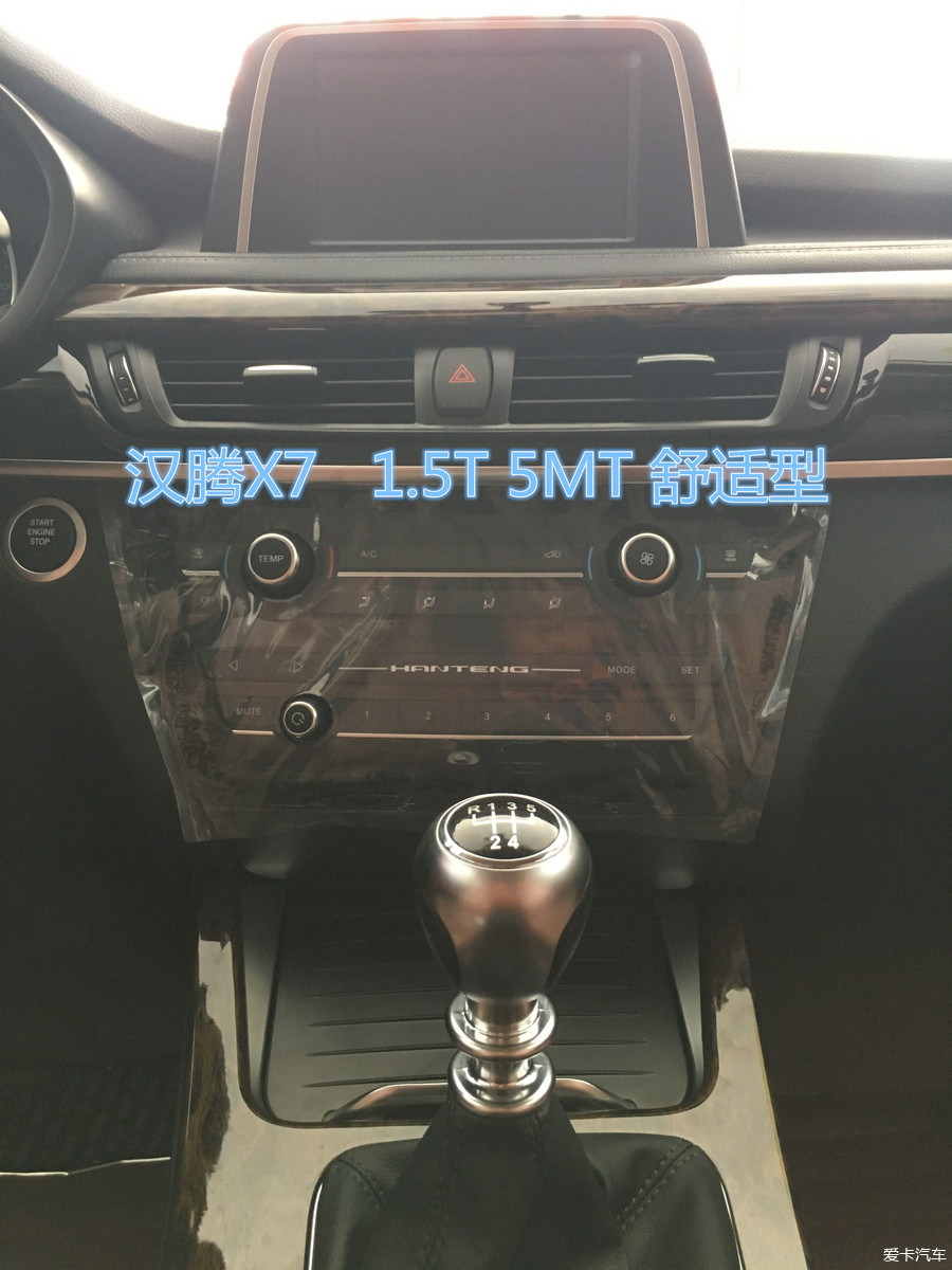

汉腾X7   1.5T   5MT舒适型

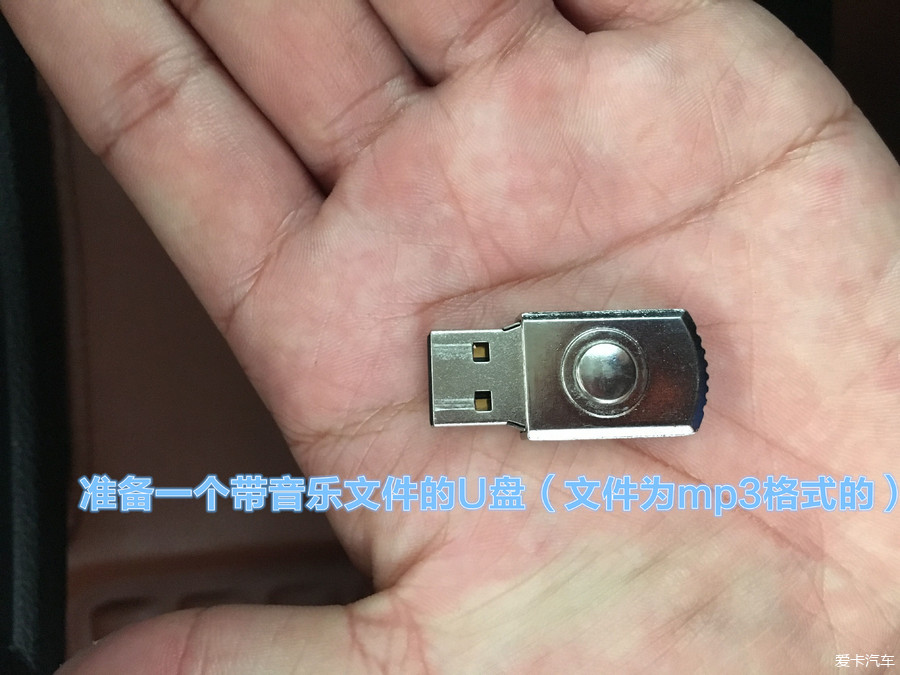

准备一个带音乐文件的U盘(音乐文件为MP3格式的)

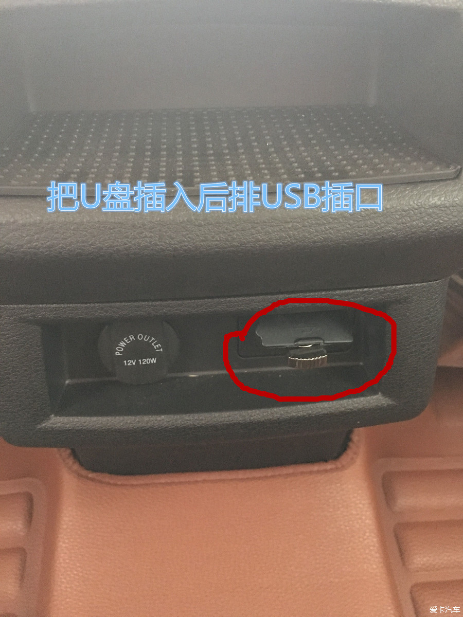

把U盘插入后排USB插口内

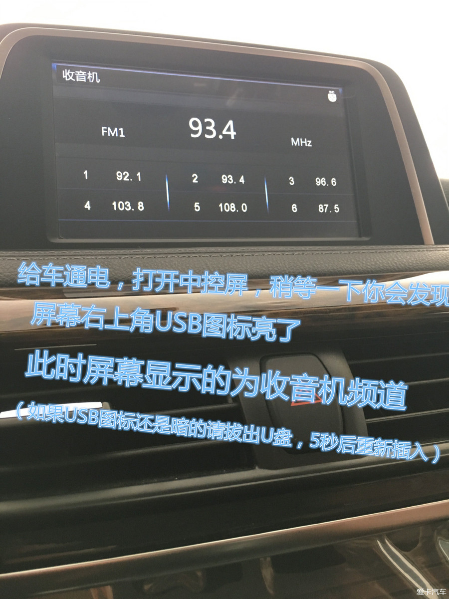

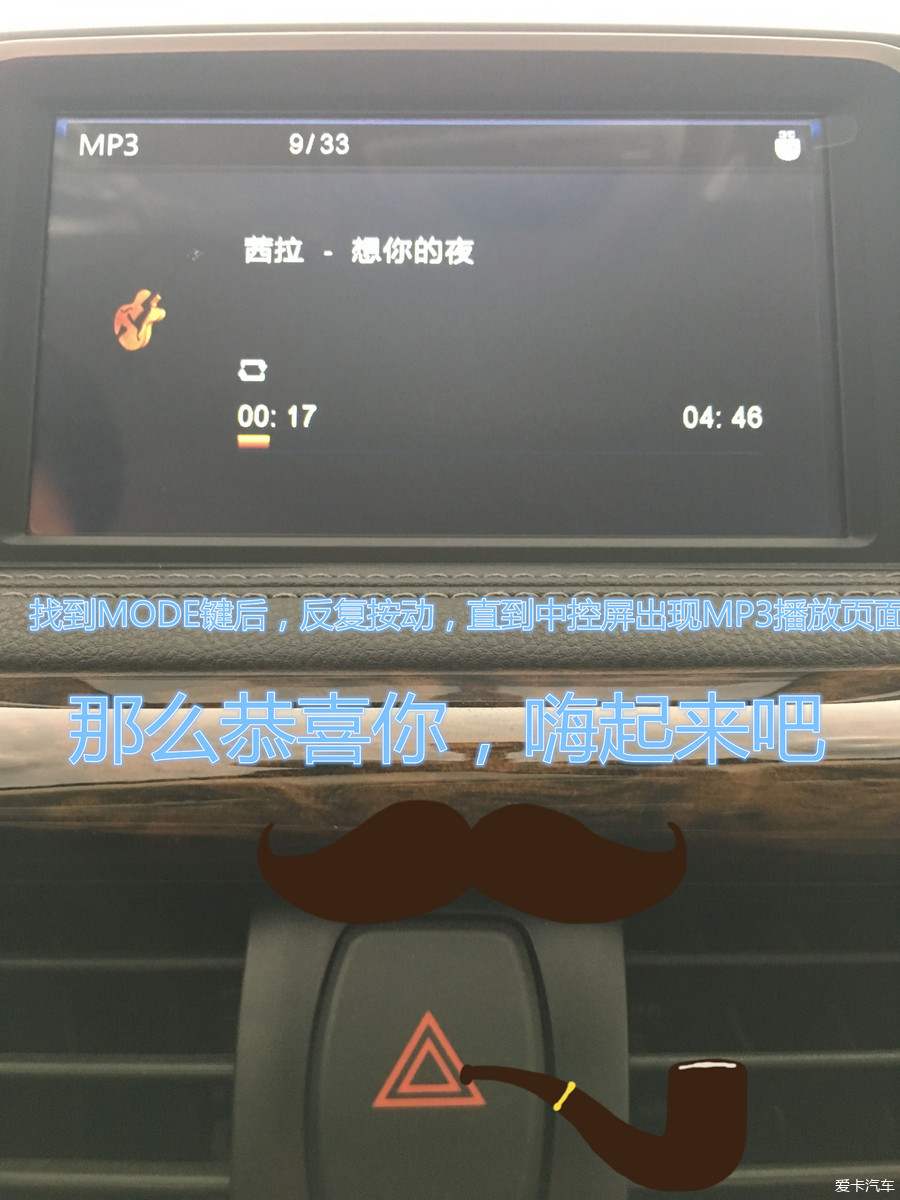

给车通电,打开中控屏,此时显示为收音机频道,稍等一下你会发现屏幕右上角USB图标亮(如果USB图标还暗的请拔出U盘5秒后重新插入)

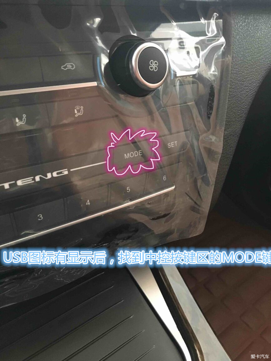

USB图标亮后,找到中控按键区的MODE键。

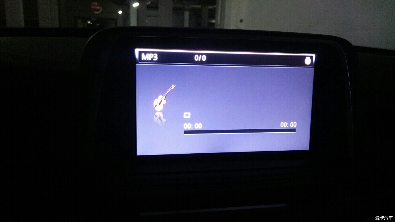

找到MODE键后,反复按动直到屏幕出现MP3播放页面,那么恭喜你,嗨起来吧。

怎么我u盘插了识别不到音乐,显示u盘已经插入,但是扫描不到音乐,是要把音乐放在根目录还是新建个文件夹?
来自 爱卡Android版 发表于 2017-05-25 06:35    IP属地:未知
都识别不到音乐呀
发表于 2017-05-25 11:24    IP属地:未知
引用 悲剧小丑 于 17-05-25 06:35 发表的回复
都识别不到音乐呀
U盘里不要建文件夹  在电脑上备份歌曲  然后格式化U盘   最后把直接把歌曲导进去(要MP3格式的)  就是在电脑上打开U盘直接能看到歌曲没有二级文件夹
发表于 2017-05-25 11:26    IP属地:未知
引用 悲剧小丑 于 17-05-25 00:40 发表的回复
根目录
