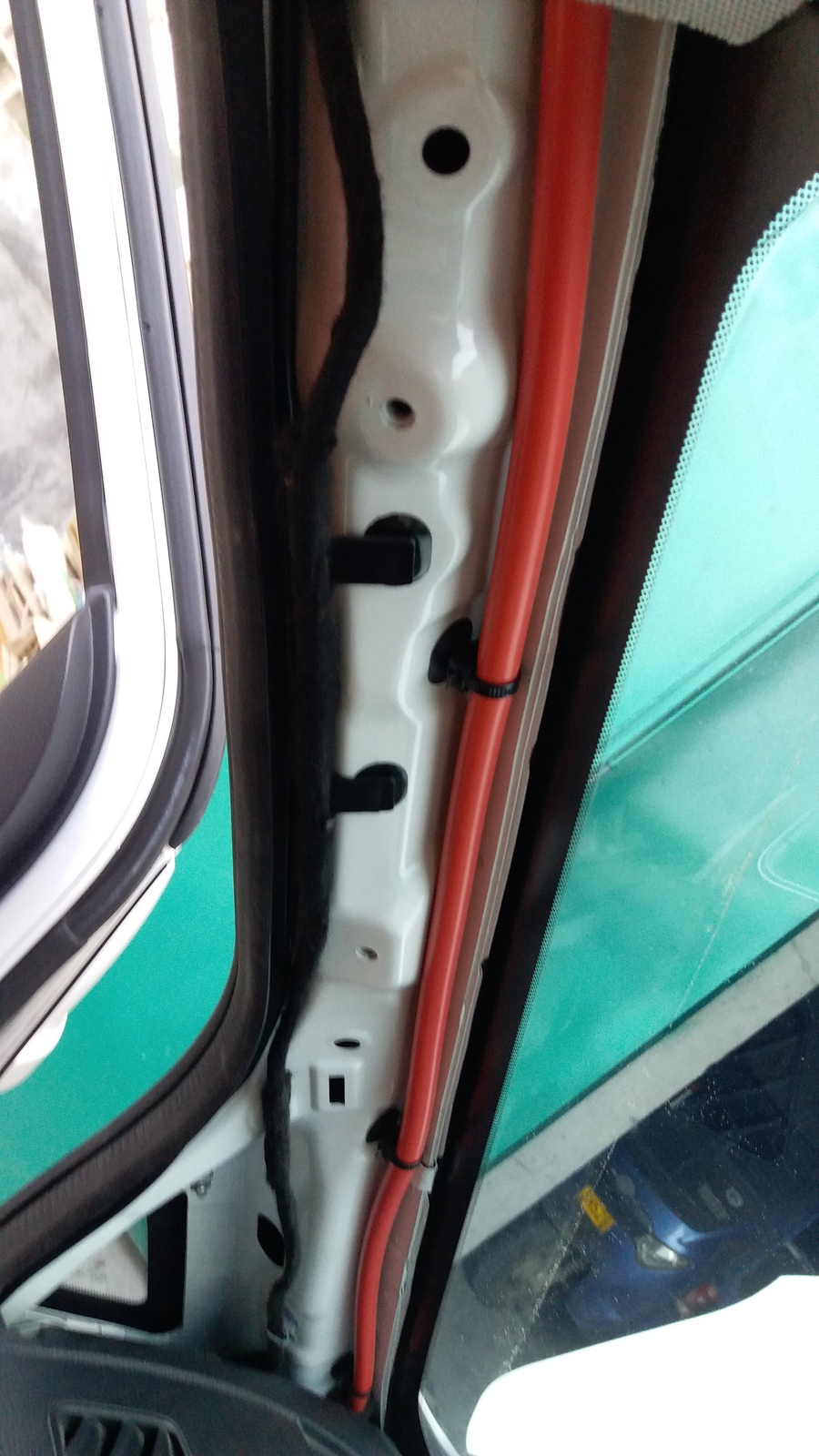

从16年开始,所有G10的A柱及底裙边柱都有填发泡剂了,那问题来了,我们之前买的怎么办?凉办,只能自己动手了。

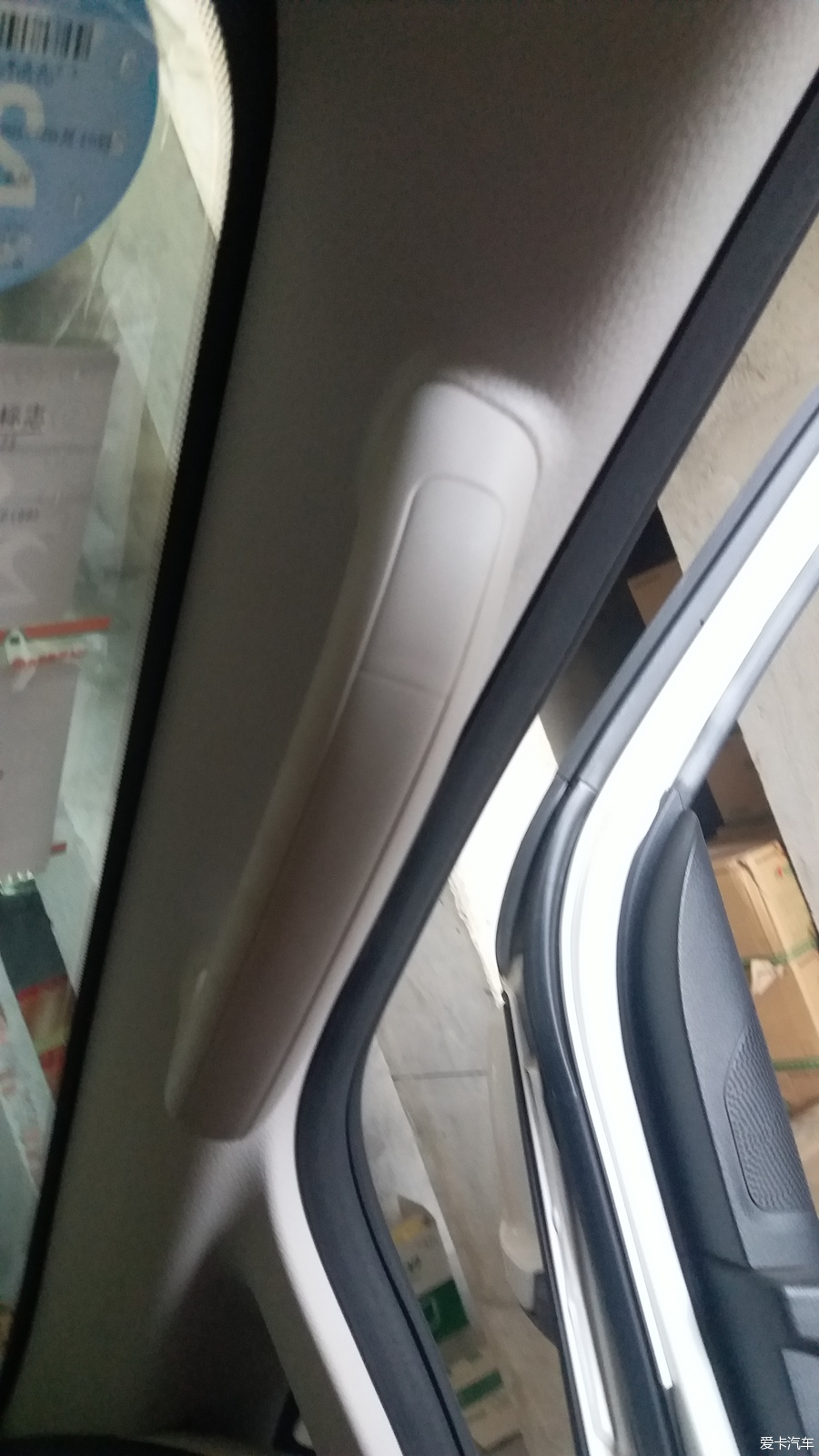

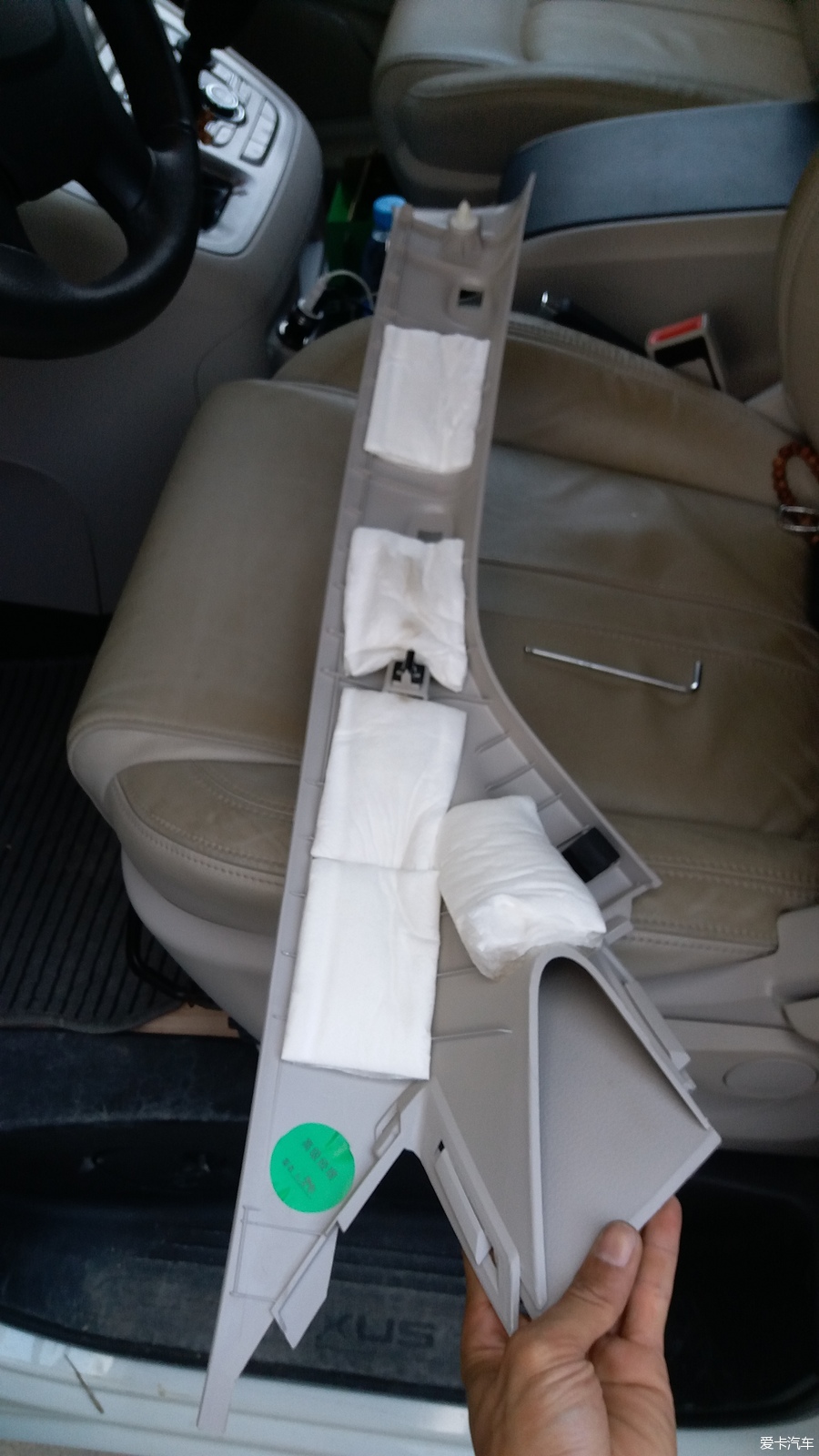

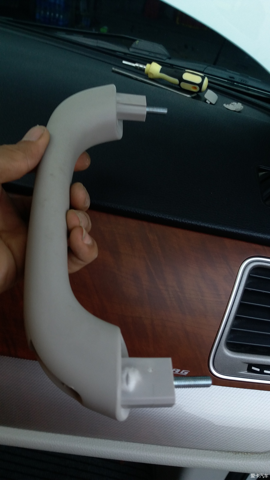

首先,把这个把手的上下两个盖撬开,
这个很客易撬开的,接着就是拆里面那粒螺丝了。

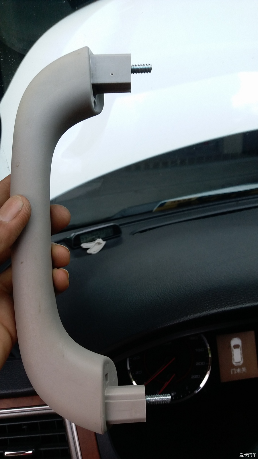

把手拿下,这里要吐槽一下厂里的装配,看看螺丝座的位置,用机械上螺丝上过头了,两个把手的四个螺丝都是这个。

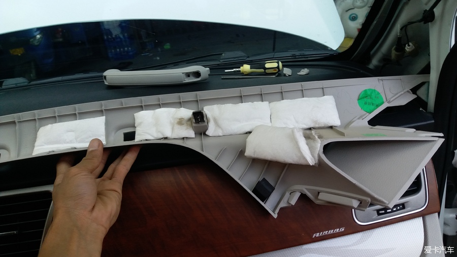

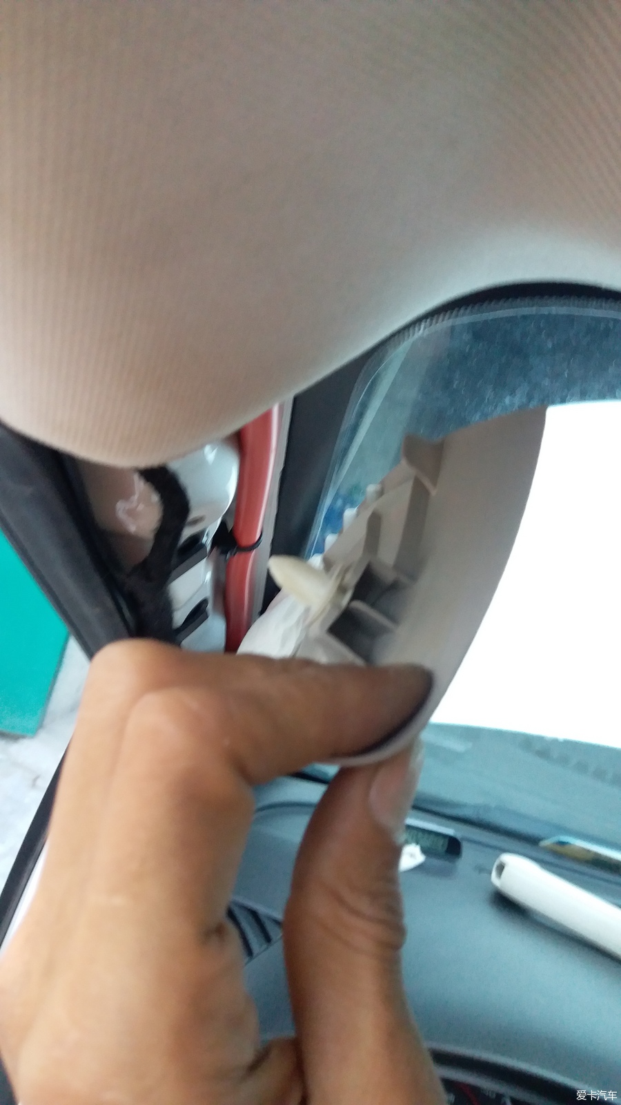

接下载把这饰板边的密封条拉开。
就像这样。

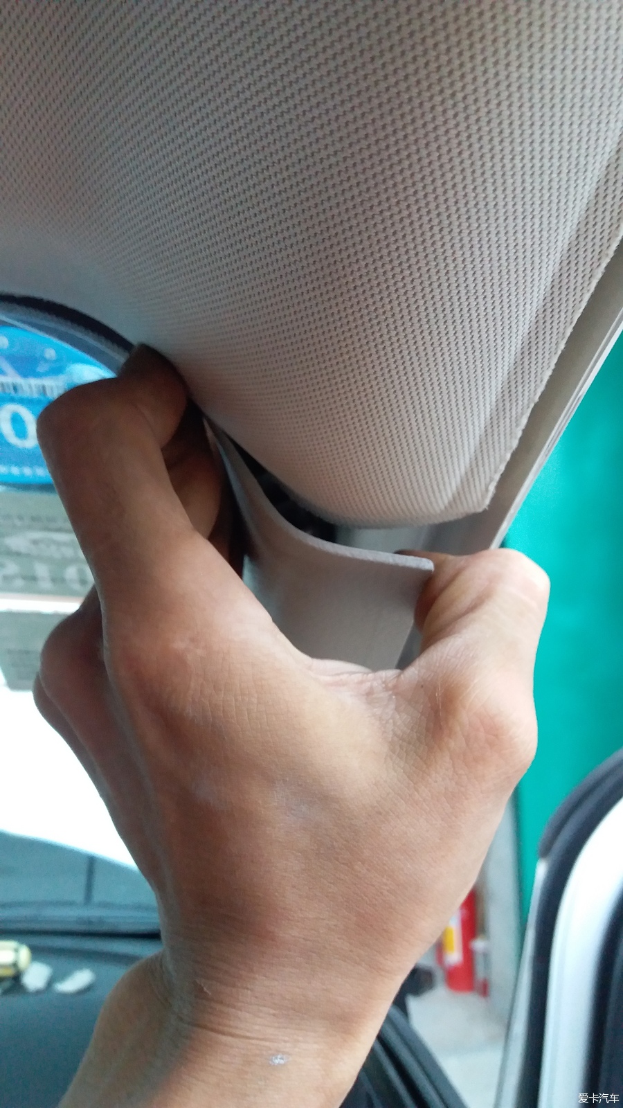

接着用手拉着饰板这个位置一拉就可以把饰板拆下来了。

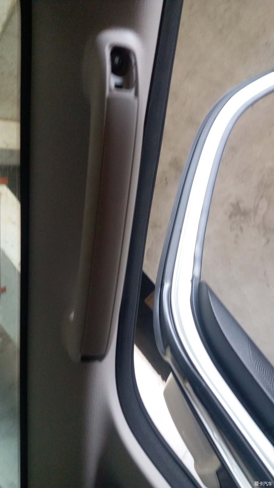

饰板拿下。
这个就是饰板。

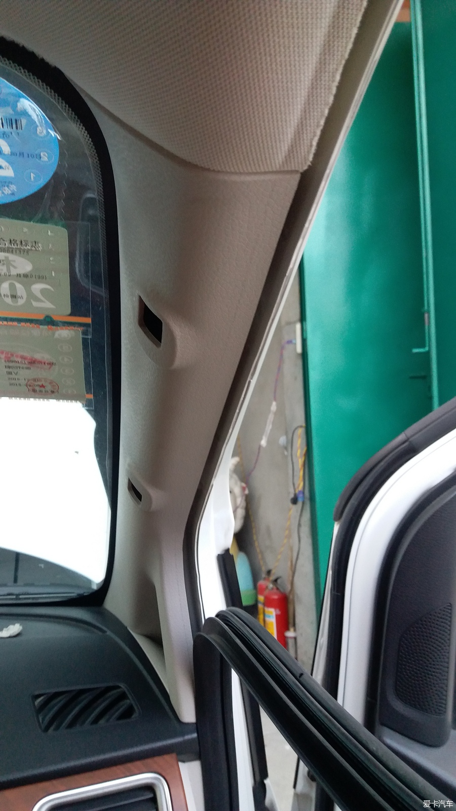

接着左边的。
方法跟右边的一样。

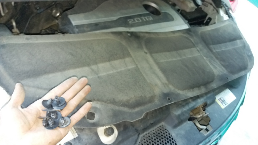

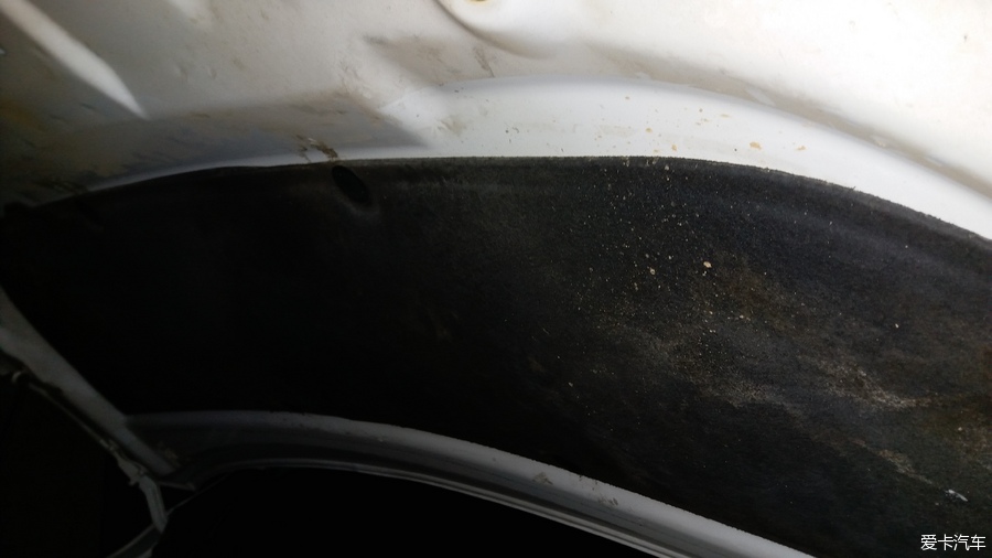

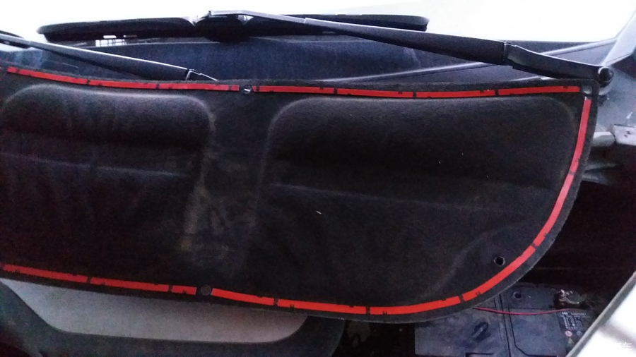

接着拆发动机盖的隔音板。
看看那些空洞,把它们都填满一定安静多了。
厂里可没有填发动机盖这项,自己加的。

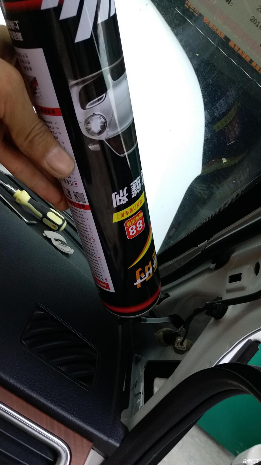

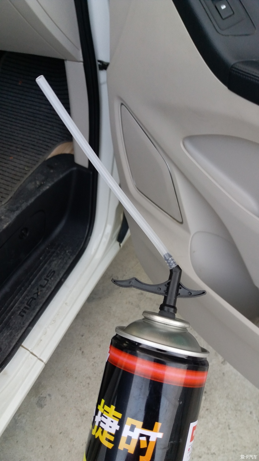

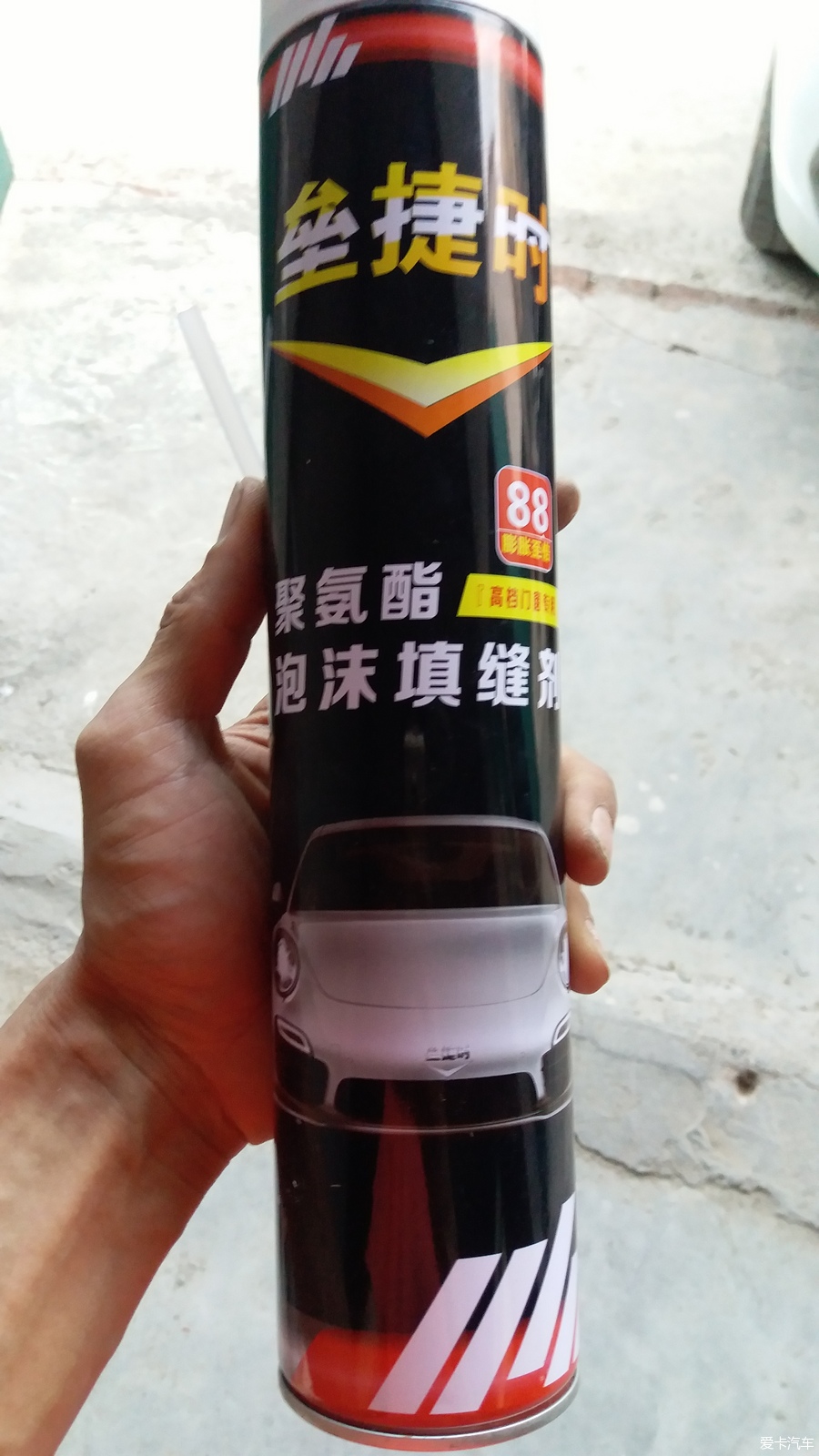

接下来上场的填缝剂。

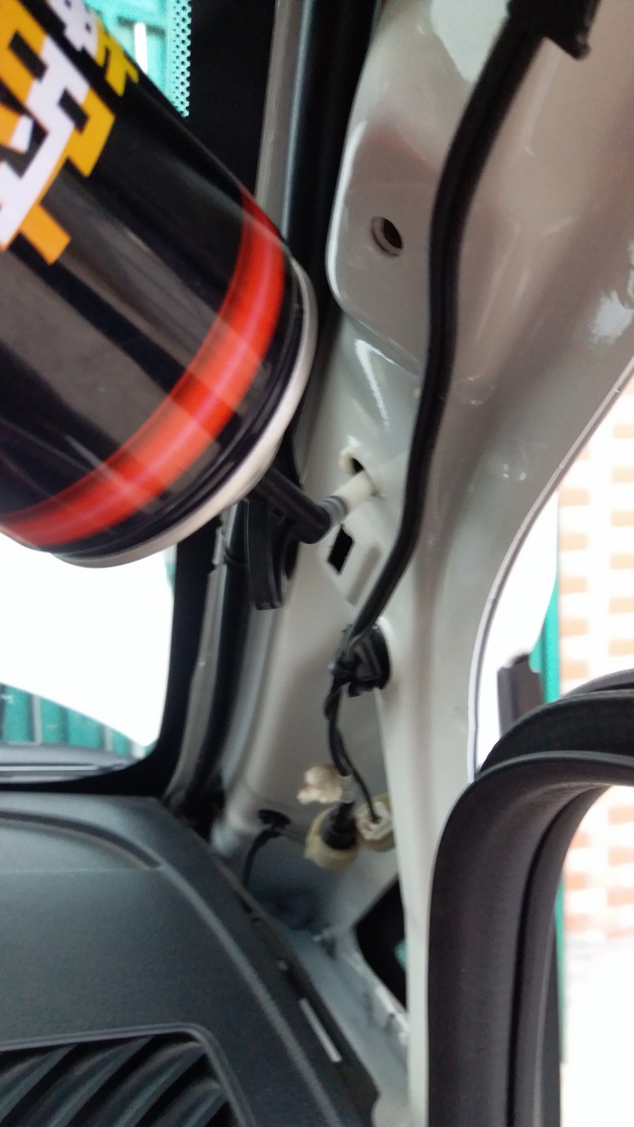

装上接头一压就可以喷出来了,要记住这个是要反过来喷的。

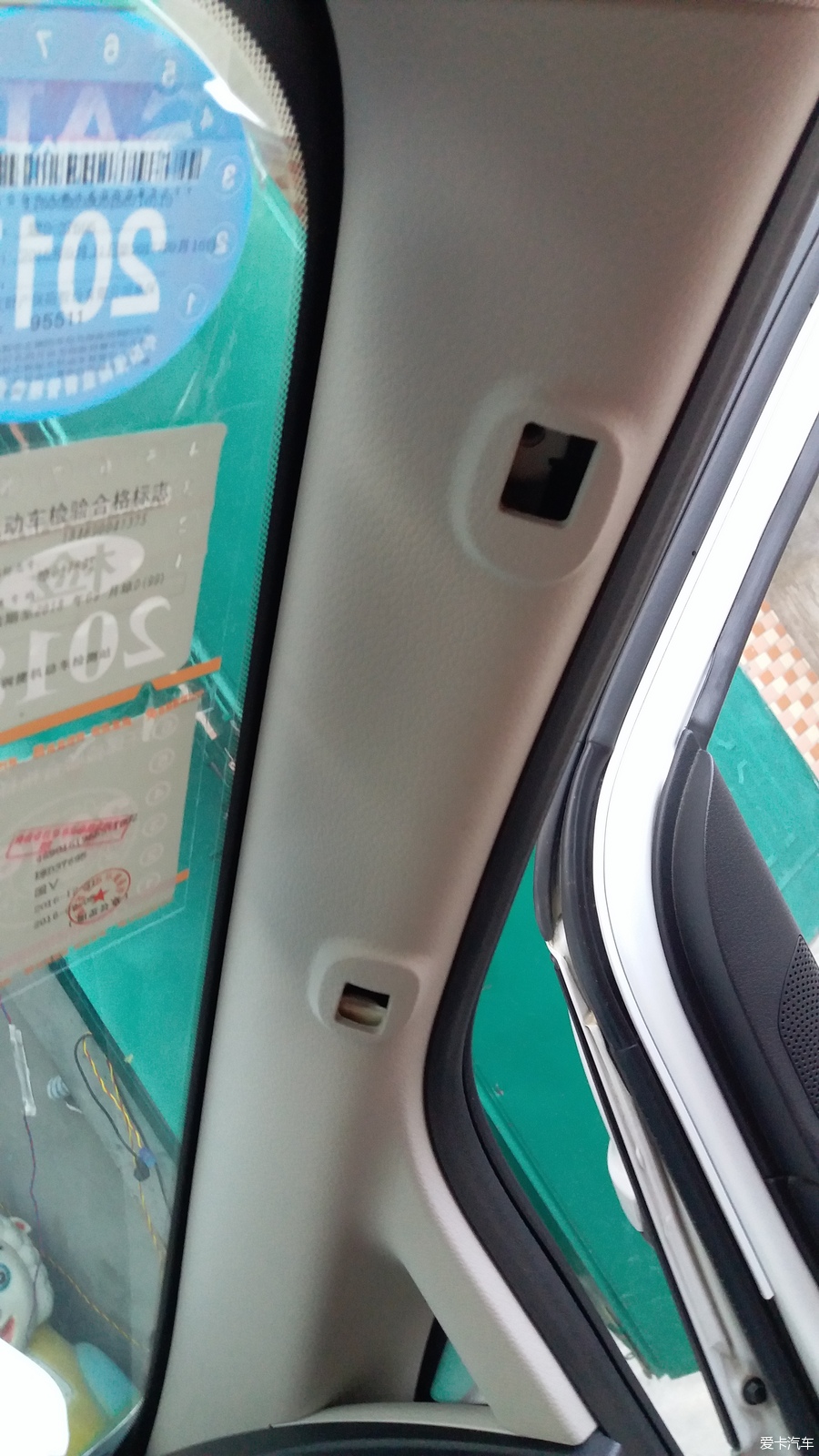

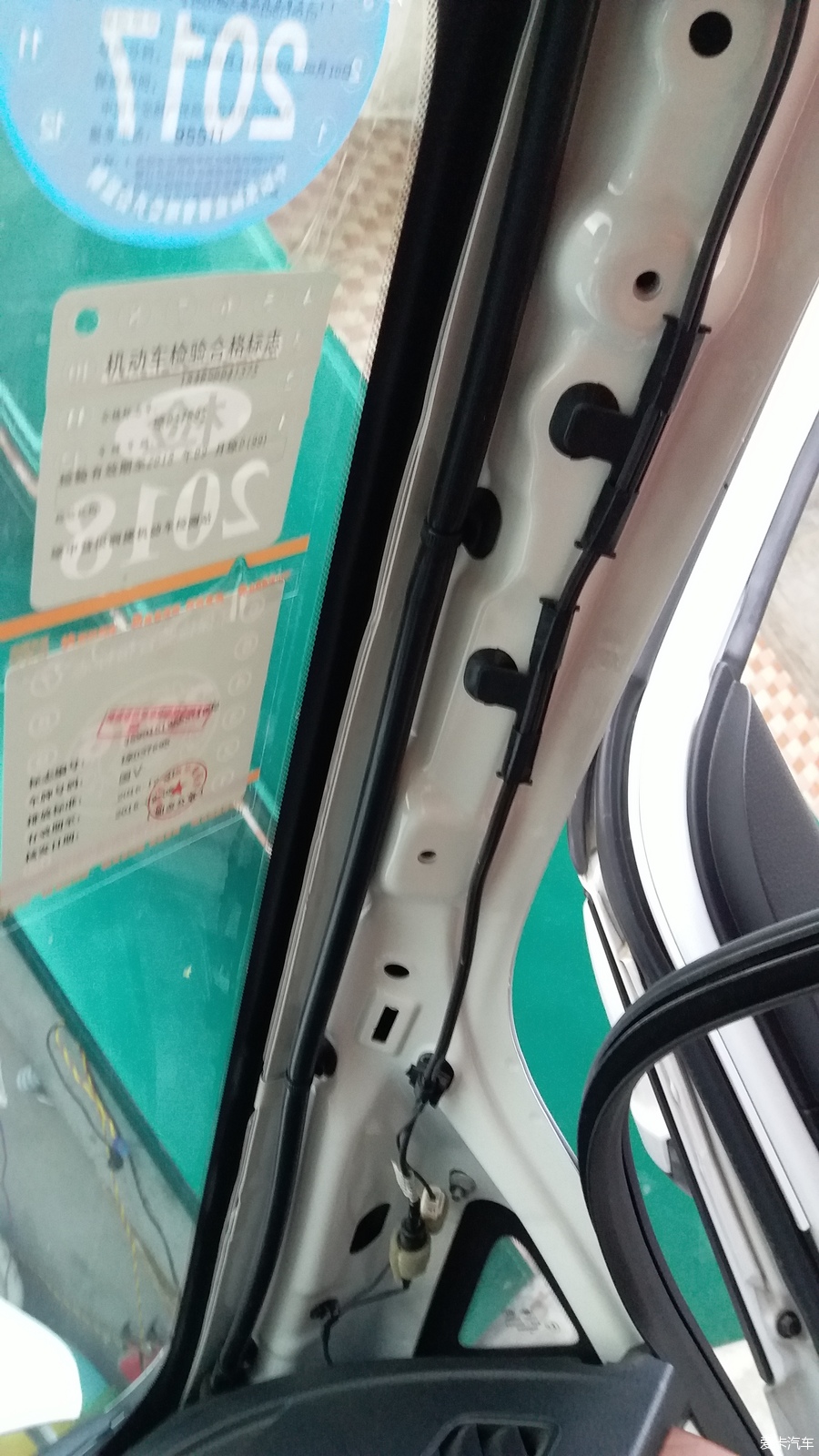

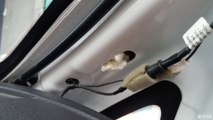

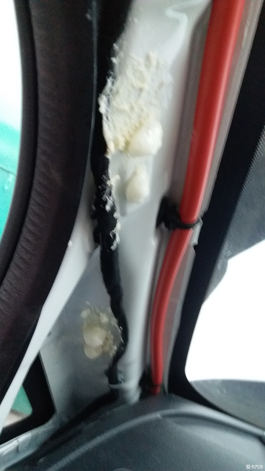

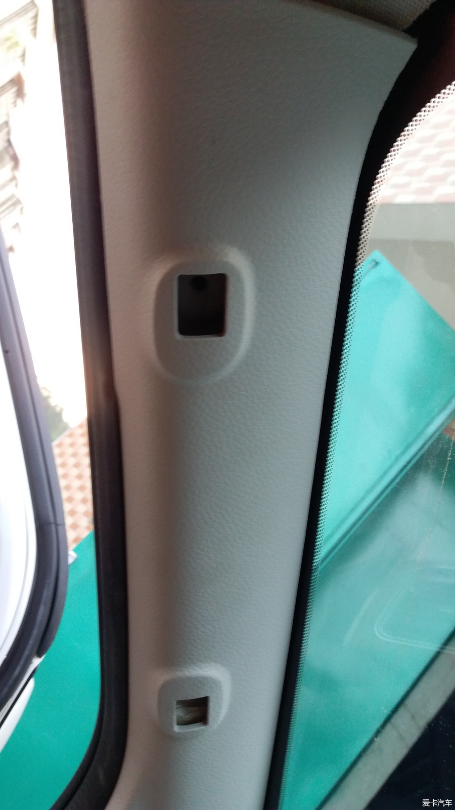

把管子放进A柱的小洞里,瓶口向下,一压就可以了,这个记住,不要喷太多,因为它会慢慢的膨胀上来的,太多了会流出来。

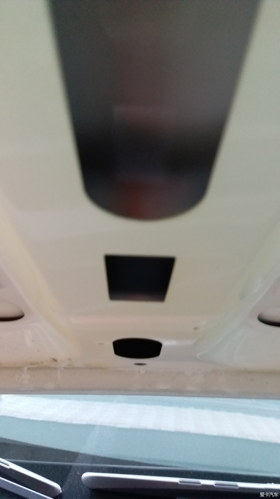

接着从上面的洞喷。

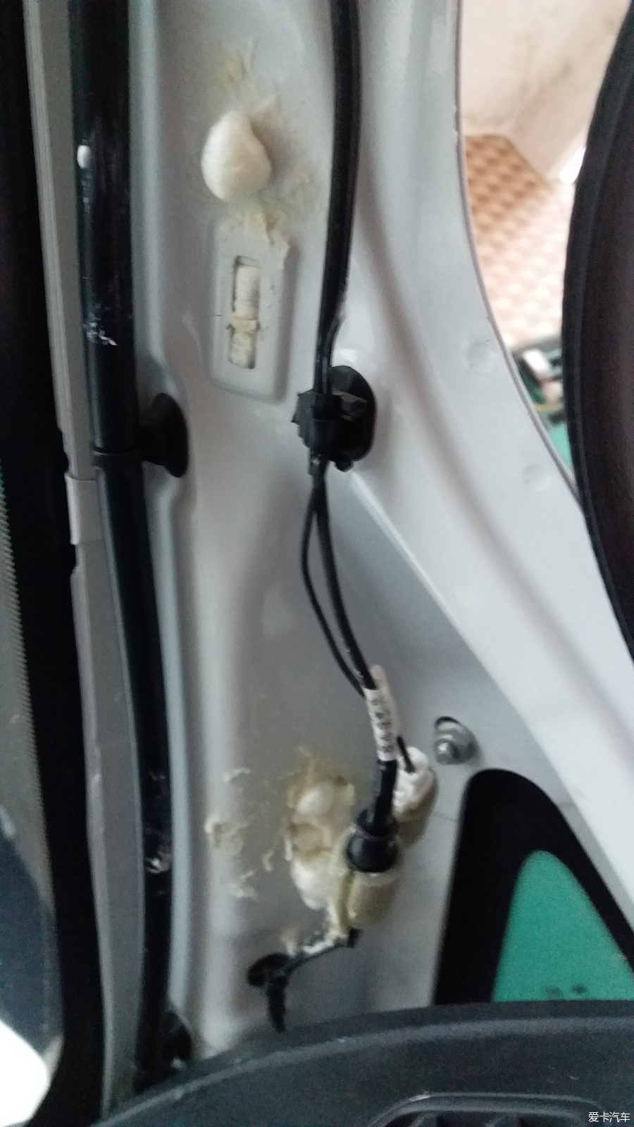

填好后的效果。
左边也是一样的,如果流出来了及时用纸巾擦掉,掉在面台上又要清理了。

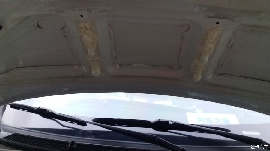

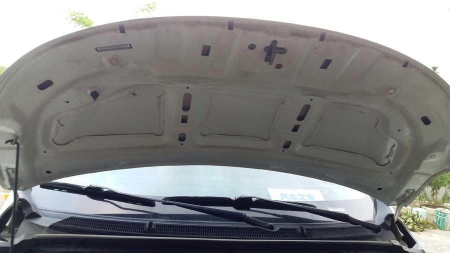

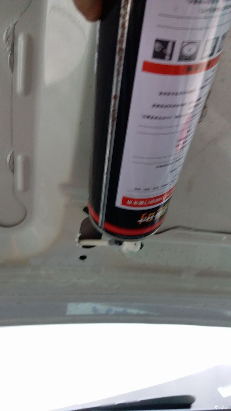

接着是发动机盖,也是往所有的小洞里喷。
喷完的效果。

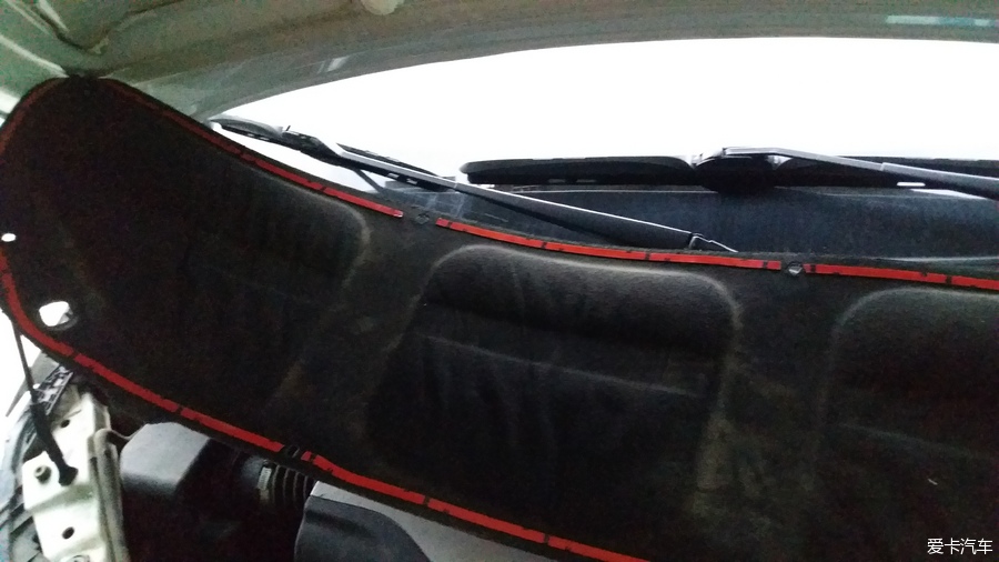

接着把隔音罩清干净,然后边上粘上3M双面胶。
先挂上一个角,然后一边撕开双面胶一边扣上。
完工。

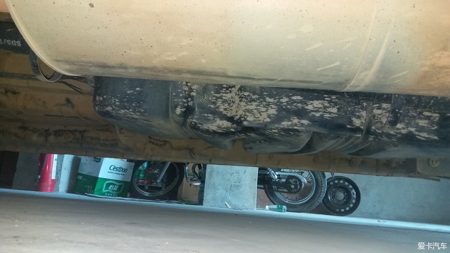

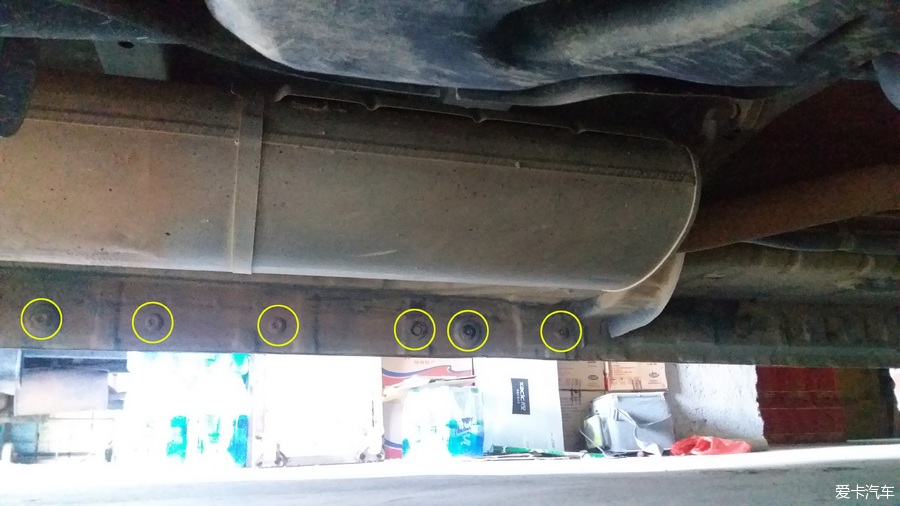

接着车底裙边。
用圆圈圈起来的那些点,都是可以拔出来的,里面一整条都是空的,全都要填满,由于底盘太低,建议去4S保养时在喷。
这边也是一样。
